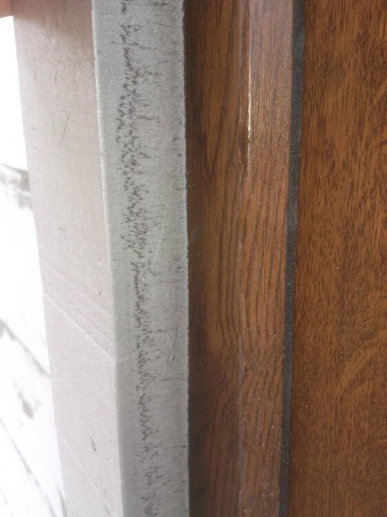

_artur_ 14.07.2013 08:26 Zgłoś naruszenie Udostępnij Napisano 14 Lipca 2013 (edytowane) Witam.. w oddzielnym wątku nie ma odezwu, to zapytam tutaj.. jako że za montaż z taśmami są u nas ceny dosyć wysokie a kasy za dużo nie mam to kupiłem taśmy wewnętrzne i rozprężne jak powyżej, no i mam kolejne pytanie: mam zamontowane okna, wysunięte poza lico muru około 3,5 cm od wewnątrz dam taśmy paroszczelne natomiast zastanawiam się jak zrobić najlepiej węgarek żeby ociepleniowcy potem nie mogli nic popsuć.. mam taśmy rozprężne 4/20mm oraz 6/30mm. do tego mam na ten węgarek styrodur XPS 3cm, do dyspozycji mam też maszynkę do cięcia styropianu na gorąco więc nie ma problemu z docięciem na wymiar.. dzisiaj zrobiłem sobie małą próbę, obciąłem trochę pianki, uciąłem pasek styroduru i przykleiłem na piankę: wygląda to tak: chcę do tej części która jest przyklejona i zasłania piankę (szerokość 3 cm, wysokość 4 cm) dokleić pasek styroduru wchodzący właśnie na ramę okna (około 4,5cm) z zastosowaniem szczeliny na końcu której dokleję taśmę rozprężną.. czy takie rozwiązanie jest prawidłowe? czy może zostać ta szczelina która widoczna jest na zdjęciach zostać(z jednej strony doklejone to będzie do xps'a przyklejonego wzdłuż ramy a z drugiej trzymać się będzie taśmy rozprężnej? chodzi o takie coś: styrodur który mam jest frezowany na zakładkę i mógłbym do zrobienia węgarków użyć krawędzi z frezem, docinać na wymiar do każdego okna ten fragment do muru i ściśle doklejać do ramy a taśmę rozprężną dawać na frezowanym kawałku. i czy można taśmę rozprężną normalnie potem zatynkować przy robieniu elewacji? Czy ta część przyklejana na pianę grubości 3 cm może taka być (taki mam XPS więc dobrze by było, w każdym razie zasłania całkiem otwór okienny)? Ile powinien wchodzić na ramę przy wymiarach ramy jak na zdjęciu? Co sądzicie o takim wykonaniu węgarka? Edytowane 14 Lipca 2013 przez _artur_ coś ze zdjęciami nie tak było Cytuj Odnośnik do komentarza Udostępnij na innych stronach Więcej opcji udostępniania

_artur_ 14.07.2013 13:45 Zgłoś naruszenie Udostępnij Napisano 14 Lipca 2013 wrzucam kolejne zdjęcia, dzisiaj na chwilę podjechaliśmy i na szybko zrobiłem to o czym pisałem i zdjęcia lepsze wrzucam od razu z wrysowanymi pytaniami: Pierwsza wersja to wersja bez naciętej fabrycznie krawędzi styroduru: mam nadzieję że rysunek jest dosyć jasny.. i wersja druga: gdzie mogę wykorzystać fabrycznie obrobione krawędzie.. Czy mogę prosić o komentarz tego co wymyśliłem.. Acha - i kiedy taśmę rozprężną zakładać? teraz po zrobieniu węgarków czy przed nakładaniem siatki i kleju? i czy taśmę można normalnie siatką i klejem czy tynkiem obrobić? Pozdrawiam Cytuj Odnośnik do komentarza Udostępnij na innych stronach Więcej opcji udostępniania

grzeniu666 14.07.2013 17:48 Zgłoś naruszenie Udostępnij Napisano 14 Lipca 2013 (edytowane) @artstarz, nie rozumiem dlaczego tak kombinujesz zamiast zamontować węgarek typowo? Nie możesz po prostu wyciąć tę piankę (znajdującą się od płaszczyzny zew. muru w kierunku do zewnątrz), wykonać ocieplenie dosuwając styro do okien na odl. z 1cm, tę szczelinę zapianować (po czym ew. zrównać pianę po utwardzeniu z zew. płaszczyzną ramy), i dokleić styropianowy (lub z XPS) węgarek zostawiając minimetry na taśmę rozprężną między nim a ramą? Moim zdaniem węgarek powinien nachodzić na ramę na 2-4cm (rzecz gustu?). Co do kolejności prac (tynkowanie, taśma rozpr.) sam chętnie posłucham. To mówiłem ja - amator. Edytowane 14 Lipca 2013 przez grzeniu666 Cytuj Odnośnik do komentarza Udostępnij na innych stronach Więcej opcji udostępniania
_artur_ 14.07.2013 18:12 Zgłoś naruszenie Udostępnij Napisano 14 Lipca 2013 (edytowane) @artstarz, nie rozumiem dlaczego tak kombinujesz zamiast zamontować węgarek typowo? . czyli jak? a czym różni się to co opisałem/ pokazałem od tego co napisałeś? przecież: Nie możesz po prostu wyciąć tę piankę (znajdującą się od płaszczyzny zew. muru w kierunku do zewnątrz wycięta wykonać ocieplenie dosuwając styro do okien na odl. z 1cm, tę szczelinę zapianować? nie ma szczeliny do zapianowania bo do samej ramy doklejam XPS 3cm do muru i wyciętej pianki.. i dokleić styropianowy (lub z XPS) węgarek zostawiając minimetry na taśmę rozprężną między nim a ramą?. no to doklejam właśnie.. tylko pytam o rozmiar tej szczeliny (zobacz jak jest na rys. ilbrucka który jest w linku powyżej, koledzy też radzą w innym wątku kilka mm szczelinę) Moim zdaniem węgarek powinien nachodzić na ramę na 2-4cm (rzecz gustu?). moim skromnym zdaniem dla 2cm to szkoda sobie d.. zawracać.. mam zamiar dać 4 lub więcej.. Co do kolejności prac (tynkowanie, taśma rozpr.) sam chętnie posłucham. no właśnie też chętnie posłucham: kiedy wklejać taśmę ? czy można tynkować taśmę rozprężną - chociaż patrząc na schemat illbrucka to chyba tak powody dlaczego tak temat drążę: XPS Dlatego że go mam, że jest cieplejszy od zwykłego styro, że jak sobie sam zrobię to będę miał, że kasa jaką życzą sobie u mnie ekipy jest hmm.. za duża jak na moje możliwości, mam czas i mogę sobie podłubać (a i lubię, oprócz tynków i wylewek resztę mam zamiar sam w domu zrobić). poza tym ekipy ociepleniowców które pytałem nie mają pojęcia o takich rzeczach, robią wielkie oczy jak słyszą hasła typu "taśma rozprężna" czy " ciepły parapet" no i czytając m.in. ten temat i ogólnie w sieci - wszyscy temat obróbki węgarka z taśmą rozpręzną traktują "po łebkach" i nic konkretnego nie można się dowiedzieć (konkretnego czyli o to o co pytam). To pisałem ja - większy amator edit: znalazłem jeszcze takie coś: http://imperia.tremco-illbruck.com/celumdb/documents/DM2%20PDF%20DWG%20PL.pdf gdzie też jest taśma rozprężna i węgarek razem z pustą przestrzenią.. Edytowane 14 Lipca 2013 przez _artur_ Cytuj Odnośnik do komentarza Udostępnij na innych stronach Więcej opcji udostępniania
grzeniu666 14.07.2013 18:36 Zgłoś naruszenie Udostępnij Napisano 14 Lipca 2013 (edytowane) czyli jak? a czym różni się to co opisałem/ pokazałem od tego co napisałeś? przecież: wycięta nie ma szczeliny do zapianowania bo do samej ramy doklejam XPS 3cm do muru i wyciętej pianki.. no to doklejam właśnie.. tylko pytam o rozmiar tej szczeliny (zobacz jak jest na rys. ilbrucka który jest w linku powyżej, koledzy też radzą w innym wątku kilka mm szczelinę) moim skromnym zdaniem dla 2cm to szkoda sobie d.. zawracać.. mam zamiar dać 4 lub więcej.. mam na myśli jak w załączniku na moje oko nie wycięta, ale nie ważne ja uważam że lepsza piana cieńko zamiast XPS na styk, bo lepiej wypełni 2cm też dobre bo załatwi (z taśmą rozpr.) szczelność tak samo jak 4cm, trochę mniej dociepli (sam dam pewnie 4cm) link z illbrucka (ten pierwszy) to okno w środku muru, a nie na krawędzi lub nawet 3cm poza tej odrobiny przestrzeni bym się nie bał (to raczej standard), ale możesz chyba wyciąć rowek na t.rozpr. aby było na styczek Edytowane 14 Lipca 2013 przez grzeniu666 Cytuj Odnośnik do komentarza Udostępnij na innych stronach Więcej opcji udostępniania
_artur_ 14.07.2013 18:46 Zgłoś naruszenie Udostępnij Napisano 14 Lipca 2013 (edytowane) te z illbrucka to wiem że nie na krawędzi ale pokazują ideę taśmy przy węgarku..co do piany to może i tak.. trzeba rozkminić jutro.. a co do tego "styczku" i orzestrzeni to właśnie tak jak na zdjęciach pokazałem - mam właśnie dylemat jak to zrobić żeby było najlepiej - ma. wycinarkę do XPSa więc obie metody możliwe do zrobienia..i jeszcze jedno pytanie do znających się na taśmach - jak mocno one odpychają? tzn. jak do. takiego montażu wkleję taśmę to czy jest szansa że taki węgarek zostanie podniesiony?i jak z odpornością na UV takiej taśmy (jakbym wkleił i przez zimę nieotynkowane by było)? z kolei jakby się tego pod tynk nie dawało to musi być odporne.. Edytowane 14 Lipca 2013 przez _artur_ Cytuj Odnośnik do komentarza Udostępnij na innych stronach Więcej opcji udostępniania
grzeniu666 14.07.2013 18:53 Zgłoś naruszenie Udostępnij Napisano 14 Lipca 2013 te z illbrucka to wiem że nie na krawędzi ale pokazują ideę taśmy przy węgarku.. co do piany to może i tak.. trzeba rozkminić jutro.. a co do tego "styczku" i orzestrzeni to właśnie tak jak na zdjęciach pokazałem - mam właśnie dylemat jak to zrobić żeby było najlepiej - ma. wycinarkę do XPSa więc obie metody możliwe do zrobienia.. i jeszcze jedno pytanie do znających się na taśmach - jak mocno one odpychają? tzn. jak do. takiego montażu wkleję taśmę to czy jest szansa że taki węgarek zostanie podniesiony? i jak z odpornością na UV takiej taśmy? Jak natniesz równo, to masz łatwo z utrzymaniem odstępu na taśmę(po prostu dostawiasz węgarek na styk i sam zostaje). Też mam wycinarkę do styro Jak węgarek (w wykonaniu "normalnym po mojemu") będzie przyklejony pianą do styro (czyli na szerokości min. 10-15 cm) to rozpr. nic nie zrobi. Na UV odporna chyba, przecież często (zwykle?) jest odsłonięta na światło. Cytuj Odnośnik do komentarza Udostępnij na innych stronach Więcej opcji udostępniania
