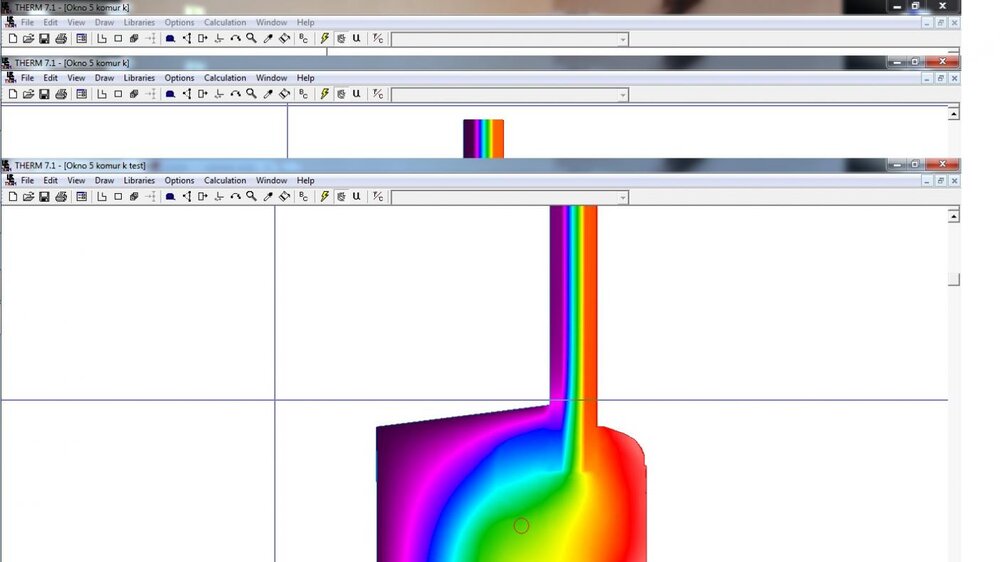

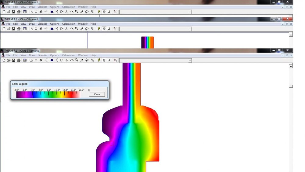

מרכבה 22.03.2014 20:06 Zgłoś naruszenie Udostępnij Napisano 22 Marca 2014 rozkład w paździerzu "5" komorowym super ciepły profil 70 .. a tu już widać żółtą linię gdzie jest kondensacja, program i tak jest łaskawy widać jak zimna jest rama ... bry.. przy -16 st ma mniej jak 10st ! 45 % wilgotności max .... a tu klocek z EPS"a jaka różnica .. widać kolorkami jak ciepła stałą się rama ... okno bez konkretnej izolacji to paździerz ! Symulację wykonałem osobiście, nie chciało mi się tego paździerza rysować ... bo to szit ale czasme trzeba się pokalać... tym czym nas raczą producenci PCV i innych pseudo ciepłych profili Cytuj Odnośnik do komentarza Udostępnij na innych stronach Więcej opcji udostępniania

sunrise121 23.03.2014 09:14 Zgłoś naruszenie Udostępnij Napisano 23 Marca 2014 Symulację wykonałem osobiście, nie chciało mi się tego paździerza rysować ... bo to szit ale czasme trzeba się pokalać... tym czym nas raczą producenci PCV i innych pseudo ciepłych profili Gdzie ta rama jest osadzona; w murze czy w warstwie ocieplenia? Cytuj Odnośnik do komentarza Udostępnij na innych stronach Więcej opcji udostępniania

מרכבה 23.03.2014 15:08 Zgłoś naruszenie Udostępnij Napisano 23 Marca 2014 (edytowane) bwojtek Sławek... stary nikt ważny jak kogoś zapomniałem to sorry .Chyba czas przestać karmić trolla sunr isa. Dokładnie ile okno traci, albo trzeba przebadać w lab, albo za symulować, bardzo wiele ludzi używa Therma można jest za Free ...inaczej to troszkę spekulacja ile dokładnie. Ponieważ może być to 0,05 lub więcej czy mniej konkretny przypadek, konkretny mur i izolacja. Inaczej sunr ise ciągnie w jedną stronę my w drugą ... to znaczy on wyolbrzymia straty ile może i jak może, a my w drugą stronę możemy zaniżać. Prawda jest jednak bliżej nas, a czy będzie to dokładnie 0,05 W/mK tego bym tak na hura nie odpowiedział. Edytowane 23 Marca 2014 przez מרכבה Cytuj Odnośnik do komentarza Udostępnij na innych stronach Więcej opcji udostępniania
