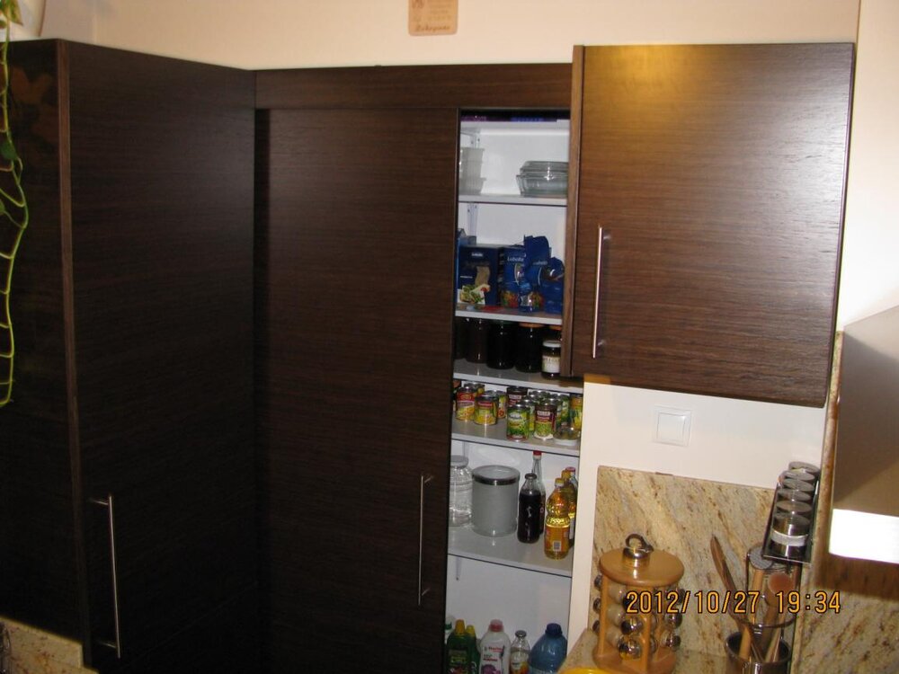

CityMatic 07.11.2017 19:45 Zgłoś naruszenie Udostępnij Napisano 7 Listopada 2017 CitiMatic - bardzo dziękuję za informacje możesz napisać jakie masz ogrzewanie? i jak dużą spiżarnię? Polecasz to rozwiązanie, czy jednak byś się drugim razem zastanowił nam zwykłymi drzwiami? Ogrzewanie 100% podłogowe - spiżarnia nieogrzewana Spiżarnia 2,9 m2 nie wyobrażam sobie jej nie mieć Rozwiązanie się sprawdza nawet przy wentylacji mechanicznej(spiżarnia posiada wentylacje higroskopową podłączoną do grawitacyjnej) kuchnia i okap mechaniczną podłączoną do rekuperatora. Ogólnie współpraca przebiega bez zakłóceń. Gdy nie masz wentylacji mechanicznej w spiżarni wskazana wentylacja grawitacyjna lub mechaniczna z wymuszonym obiegiem silnikiem elektrycznym lub nasadą kominową. Wzrost temperatury w przypadku nawet drzwi przesuwnych w kuchni dobrze wentylowanej niezauważalny w spiżarni nawet przy największym gotowaniu - jestem gotującym facetem i wiem o czym piszę. Oczywiście należy pamiętać aby zamykać spiżarnię - ja mam tak ustawione drzwi że same się zamykają - lekki spadek w kierunku zamknięcia polecam to rozwiązanie stąd u mnie listwa maskująca rolki - ukrycie pochyłości jest jednym z celów. Widać to na foto Pozdrawiam Cytuj Odnośnik do komentarza https://forum.murator.pl/topic/144511-drzwi-w-spi%C5%BCarni/#findComment-7429022 Udostępnij na innych stronach Więcej opcji udostępniania

makofska 07.11.2017 20:18 Zgłoś naruszenie Udostępnij Napisano 7 Listopada 2017 Ogrzewanie 100% podłogowe - spiżarnia nieogrzewana Spiżarnia 2,9 m2 nie wyobrażam sobie jej nie mieć Rozwiązanie się sprawdza nawet przy wentylacji mechanicznej(spiżarnia posiada wentylacje higroskopową podłączoną do grawitacyjnej) kuchnia i okap mechaniczną podłączoną do rekuperatora. Ogólnie współpraca przebiega bez zakłóceń. Gdy nie masz wentylacji mechanicznej w spiżarni wskazana wentylacja grawitacyjna lub mechaniczna z wymuszonym obiegiem silnikiem elektrycznym lub nasadą kominową. Wzrost temperatury w przypadku nawet drzwi przesuwnych w kuchni dobrze wentylowanej niezauważalny w spiżarni nawet przy największym gotowaniu - jestem gotującym facetem i wiem o czym piszę. Oczywiście należy pamiętać aby zamykać spiżarnię - ja mam tak ustawione drzwi że same się zamykają - lekki spadek w kierunku zamknięcia polecam to rozwiązanie stąd u mnie listwa maskująca rolki - ukrycie pochyłości jest jednym z celów. Widać to na foto Pozdrawiam u mnie też podłogówka w kuchni, nieogrzewana spiżarnia ok 3m2 i wentylacja mechaniczna też jest! ciekawy pomysł z tym spadkiem w kierunku zamknięcia. a jakiej firmy masz kasetę? dziękuję jeszcze raz Cytuj Odnośnik do komentarza https://forum.murator.pl/topic/144511-drzwi-w-spi%C5%BCarni/#findComment-7429042 Udostępnij na innych stronach Więcej opcji udostępniania
