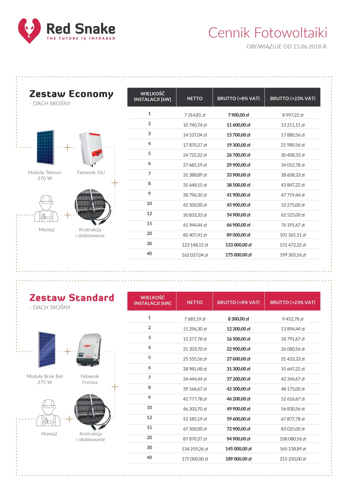

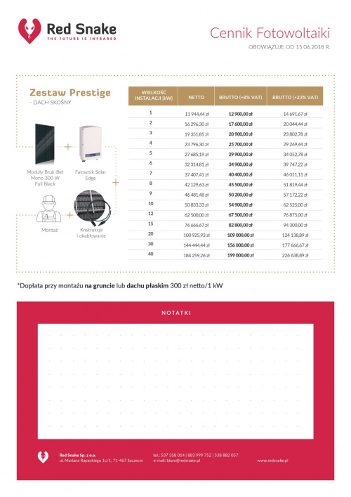

Tojek84 29.06.2018 18:55 Zgłoś naruszenie Udostępnij Napisano 29 Czerwca 2018 Dostałem jedną z ofert odnśnie instalacji fotowoltaiczną. W moim projekcie wyliczono moc instalacji 10kW aby pokryć zapotrzebowanie na ogrzewanie i prąd biężący. Mam pytanie, wybierając z tej oferty, który z zestawów (poniżej zdjęcia) byłby najbardziej odpowiedni, Cytuj Odnośnik do komentarza Udostępnij na innych stronach Więcej opcji udostępniania

vr5 29.06.2018 20:13 Zgłoś naruszenie Udostępnij Napisano 29 Czerwca 2018 Dostałem jedną z ofert odnśnie instalacji fotowoltaiczną. W moim projekcie wyliczono moc instalacji 10kW aby pokryć zapotrzebowanie na ogrzewanie i prąd biężący. Może tak przejdź na dwie taryfy i na początek PV z 5 kW. Później zawsze można rozbudować. Nie chcę nic sugerować, ale wygląda na to, że zestawy są podobne. Cytuj Odnośnik do komentarza Udostępnij na innych stronach Więcej opcji udostępniania

JanWerbinski 30.06.2018 08:44 Zgłoś naruszenie Udostępnij Napisano 30 Czerwca 2018 Dostałem jedną z ofert odnśnie instalacji fotowoltaiczną. W moim projekcie wyliczono moc instalacji 10kW aby pokryć zapotrzebowanie na ogrzewanie i prąd biężący. Mam pytanie, wybierając z tej oferty, który z zestawów (poniżej zdjęcia) byłby najbardziej odpowiedni, Żaden. Wszystkie są za drogie. Cytuj Odnośnik do komentarza Udostępnij na innych stronach Więcej opcji udostępniania
