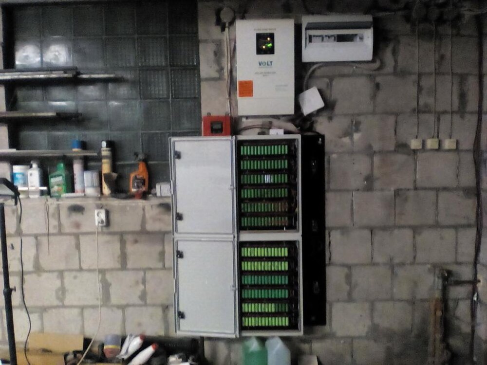

sruba014 21.08.2019 14:31 Zgłoś naruszenie Udostępnij Napisano 21 Sierpnia 2019 Offtop - konkretna instalacja offgrid. Chłopak ma ogromne pojęcie Cytuj Odnośnik do komentarza Udostępnij na innych stronach Więcej opcji udostępniania

jasiek71 21.08.2019 15:03 Zgłoś naruszenie Udostępnij Napisano 21 Sierpnia 2019 (edytowane) Offtop - konkretna instalacja offgrid. Chłopak ma ogromne pojęcie Kto bogatemu zabroni... Jak dla mnie to przerost formy nad treścią... Moje off wygląda tak i może praktycznie tyle samo... Edytowane 21 Sierpnia 2019 przez jasiek71 Cytuj Odnośnik do komentarza Udostępnij na innych stronach Więcej opcji udostępniania
