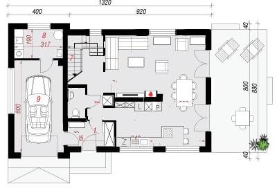

Ciekawy projekt. prosta bryła, fajnie, nowocześnie rozwiązana elewacja.

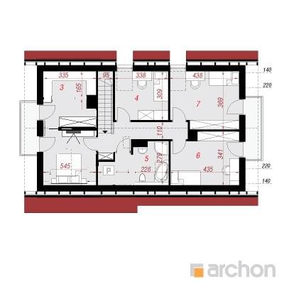

Przestrzeń na parterze - rewelacja. Też nie mam wydzielonej klatki schodowej i dzięki temu mam jako taką przestronność w malutkim domu. Jednak rozwiązanie to ma swoje minusy - salon pełni tez funkcję komunikacyjną. Skromne moim zdaniem zaplecze sanitarne - jedna łazienka na cztery sypialnie to według mnie za mało. Z detali - kosztowne okna połaciowo-kolankowe i jedno narożne. Ciekawa jestem, jak okna kuchni i jadalni będą wyglądać od środka, są niskie. Zastanawia mnie na jakiej wysokości nad podłogą będą się kończyły. Na elewacji obmalowano je szarym prostokątem, więc ich wielkość jest trochę optycznie oszukana.

Faktycznie co do pomieszczen sanitarnych to tez uwazam ze troche za mala lazienka zarowno na dole jak i na gorze. Dodatkowo garderoba jest tylko jedna i to tez lekki problem.

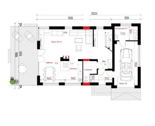

Po wstepnej analizie dwoch powyzszych projektow sklaniamy sie ku pierwszemu, tzn Dom pod Figowcem. Chcemy jednak wprowadzic jedna zmiane, a mianowicie poszerzyc ten dom o 1 metr, ale tak, aby ten dodatkowy metr powiekszyl nam lazienke na dole i jednoczesnie na gorze. Wkleje ponizej oryginalne rzuty i te po zmianie. Oczywiscie nasz dom pod figowcem bedzie w odbiciu lustrzanym.
Parter oryginalny
http://archon.pl/images/products/m4be16de0a0ef5/projekty_domow_FIGOWIEC_parter__706lo.jpg
Parter po zmianach
http://images36.fotosik.pl/197/d9ad8de984b3952dmed.jpg
Troche male to zdjecia, ale mam nadzieje ze widac gdzie dom zostal poszerzony i jak to wplywa na wielkosc lazienki i nie tylko.
Teraz pietro
Oryginal
http://archon.pl/images/products/m4be16de0a0ef5/projekty_domow_FIGOWIEC_poddasze__707lo.jpg
A teraz po zmianie
http://images38.fotosik.pl/334/f59fa2702cdf0f0fmed.jpg
Co sadzicie o tym pomysle??
Czekam na rady i opinie

My również bardzo interesujemy się tym projektem i również planujemy zacząc budowę na wiosnę. Mamy jednak utrudnione zadanie, bo nasza działka jest dośc wąska z wjazdem od północy i to na ten krótszy bok :bash: No i wymyśliliśmy, że garaż+pom.gosp. powiększymy na tyle aby zrobic z tego dwustanowiskowy garaż + pom. gosp. z wjazdem od płn. W ten sposób powstanie spory taras nad garażem, na który będzie się wychodziło z sypialni. Natomiast wejście do domu zostanie tak jak w projekcie.
Bardzo nam się spodobał Wasz pomysł poszerzenia domu aby powiększyc łazienki, jednak u nas tak długi dom już się nie zmieści na działce :bash:

Może kilka słów, dlaczego mało budujących. Projekt rzeczywiście jest atrakcyjny wizualnie, ma fajną przestrzeń na parterze, jednak ma rozwiązania, które przez większość inwestorów (patrząc na tych, którzy na forum przedstawiają swoje założenia co do domu) nie są mile widziane albo już na wstępie dyskwalifikują projekt. Od prostych domów tej wielkości większość budujących oczekuje sypialni na parterze (można etapować wykończenia, dom jest bardziej "elastyczny" - na parterze można ulokować seniora, może być wygodniejszy na stare lata dla właścicieli). Kotłownia może być na paliwo stałe, ale trzeba do niej krążyć przez garaż. Balkony i okna kolankowe jako kosztowne i nieenergooszczędne też wielu inwestorów odrzuca na wstępie. A - jeszcze bardzo duża grupa odrzuca projekty tego typu, bo "stodoły" im się nie podobają. :)

My także będziemy budować Dom pod figowcem,projekt kupiony,wprowadziliśmy kilka zmian,powiekszylismy garaż o 1 m i dzięki temu mamy także większą sypialnię,pokój na poddaszu zamieniliśmy na łazienkę a w miejscu łazienki będzie pralnia.

- trzeba uważać w łazience jak się wychodzi z wanny na głowę, lub trzeba chodzić w kasku;)
