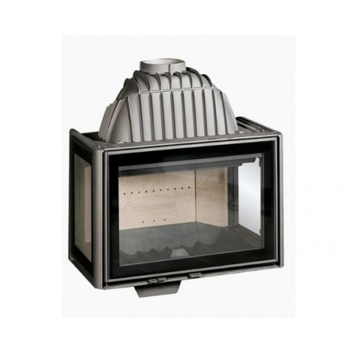

monach 11.12.2015 06:54 Zgłoś naruszenie Udostępnij Napisano 11 Grudnia 2015 Koledzy, czy kominek Dovre 2175 CBS 3 (z trzema szybami) nadaje się do DGP? Co o nim myślicie?http://images75.fotosik.pl/152/f83fd5e8972c0918med.jpg' alt='f83fd5e8972c0918med.jpg'> Cytuj Odnośnik do komentarza Udostępnij na innych stronach Więcej opcji udostępniania
Forest-Natura 11.12.2015 07:01 Zgłoś naruszenie Udostępnij Napisano 11 Grudnia 2015 Witam. Do DGP każdy wkład kominkowy się nadaje. Pozdrawiam. PS. Do kominka to mu jeszcze daleko ... na razie to tylko wkład kominkowy Cytuj Odnośnik do komentarza Udostępnij na innych stronach Więcej opcji udostępniania
monach 11.12.2015 07:15 Zgłoś naruszenie Udostępnij Napisano 11 Grudnia 2015 aha Dzięki za info Cytuj Odnośnik do komentarza Udostępnij na innych stronach Więcej opcji udostępniania
