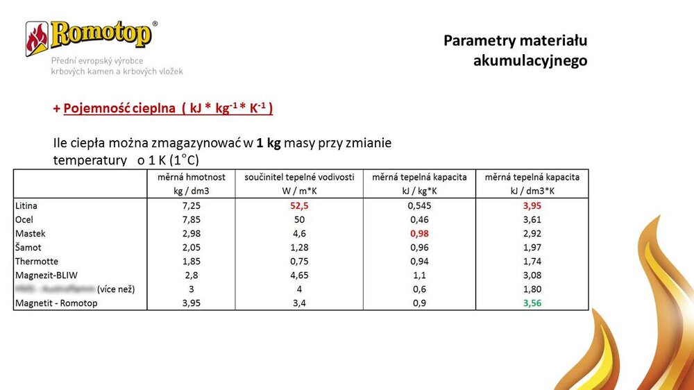

xkordix 16.06.2016 07:13 Zgłoś naruszenie Udostępnij Napisano 16 Czerwca 2016 To powiedzcie mi jeszcze ile tej energii cieplnej faktycznie może zostać zakumulowane w krążkach?Liczę to tak - część zostanie szybko wypromieniowana przez szybę (producent podaje że ok 20%), ciężki wkład z szamotem też coś przecież akumuluje - ze 30-40%? To zostaje nam do zagospodarowania ok 50% energii. 200 kg krążków nie odbierze jeszcze z 30%? Cytuj Odnośnik do komentarza Udostępnij na innych stronach Więcej opcji udostępniania
Kominki Piotr Batura 16.06.2016 07:29 Zgłoś naruszenie Udostępnij Napisano 16 Czerwca 2016 To powiedzcie mi jeszcze ile tej energii cieplnej faktycznie może zostać zakumulowane w krążkach? Liczę to tak - część zostanie szybko wypromieniowana przez szybę (producent podaje że ok 20%), ciężki wkład z szamotem też coś przecież akumuluje - ze 30-40%? To zostaje nam do zagospodarowania ok 50% energii. 200 kg krążków nie odbierze jeszcze z 30%? Poczytaj sobie opracowania Brunnera. Są niezłe... Oblicz wagę krążka, ilość energii jaką wchłonie 1 kg masy z której jest zrobiony, ilość energii jaką wyprodukujesz spalając kg drewna. Przelicz to wszystko na jednostkę czasu, uwzględnij gatunek, sposób rozdrobnienia i wilgotność drewna, przyjmij jakieś założenia dla błędu...Przyjmij średnią stratę kominową, średnie nastawy sterownika (szybkość i ilość powietrza dostarczanego do komory spalania), bo tu możesz się trochę pogubić...To chyba tyle. Cytuj Odnośnik do komentarza Udostępnij na innych stronach Więcej opcji udostępniania
Zdun Darek B 16.06.2016 07:40 Zgłoś naruszenie Udostępnij Napisano 16 Czerwca 2016 To dobra rada równiez dla Darka:-) Przyjedź do nas i zobacz gdzie mamy umieszczone czujniki temperatury ..... Zawsze możesz zapisać się na szkolenia organizowane w Żabiej Woli . Cytuj Odnośnik do komentarza Udostępnij na innych stronach Więcej opcji udostępniania
Zdun Darek B 16.06.2016 07:41 Zgłoś naruszenie Udostępnij Napisano 16 Czerwca 2016 (edytowane) To powiedzcie mi jeszcze ile tej energii cieplnej faktycznie może zostać zakumulowane w krążkach? Liczę to tak - część zostanie szybko wypromieniowana przez szybę (producent podaje że ok 20%), ciężki wkład z szamotem też coś przecież akumuluje - ze 30-40%? To zostaje nam do zagospodarowania ok 50% energii. 200 kg krążków nie odbierze jeszcze z 30%? Przeczytaj tabelę z parametrami .. Zapisz sobie i otwieraj kiedy będziesz potrzebował WIEDZY o parametrach materiałów akumulacyjnych Edytowane 16 Czerwca 2016 przez Zdun Darek B Cytuj Odnośnik do komentarza Udostępnij na innych stronach Więcej opcji udostępniania
