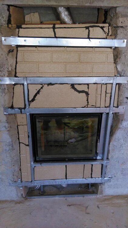

bedziebyczo 22.08.2016 21:50 Zgłoś naruszenie Udostępnij Napisano 22 Sierpnia 2016 witam ponownie ,nie chce bardzo przeszkadac w jakze arcyciekawej dyskusji ,ale poczynilem pewne kroki i bardzo wdzieczny bylbym za opinie, 1 .po zalozeniu profili pod plyty zastanawialem sie czym je odizolowac ,dostalem od znajomego specjalna folie ale nie specjalnie mi sie ona podobala ,wiele warst miedzy nimi cienka wata ,jak sprawdzilem soczyscie sie palaca i jakos mi sie ta folia nie usmiechala wiec ,przestrzenie miedzy profilami wypelnilem tymi samymi plytami z wermiculitu Wyszlo to tak: dolaczam zdjecie tego cementu w tubach ktorego uzywam na laczenia: na koniec oprawilem to plytami : jak sadzicie....? da rade? Cytuj Odnośnik do komentarza Udostępnij na innych stronach Więcej opcji udostępniania
pestka56 22.08.2016 22:04 Zgłoś naruszenie Udostępnij Napisano 22 Sierpnia 2016 Dobrze, ze tego czegoś nie użyłeś Wermikulit OK, ale po co Ci jeszcze te płyty na nim? Ja bym położyła płyty wermikulitu i zatynkowała je, jeśli nie podobają Ci się te podziały a'la cegła. Cytuj Odnośnik do komentarza Udostępnij na innych stronach Więcej opcji udostępniania
StefanW 22.08.2016 22:42 Zgłoś naruszenie Udostępnij Napisano 22 Sierpnia 2016 Bedziebyczo - dobrze, że Ty jesteś w Irlandii bo to co zmajstrowałeś a pokazałeś na 1-szej fotografii to się nie nadaje na polskie standardy. Dobrze, że to zakryłeś płytami jakimikolwiek.Ta konstrukcja którą zmajstrowałeś grzać będzie okrutnie licho więc może lepiej tam wstaw akwarium. Cytuj Odnośnik do komentarza Udostępnij na innych stronach Więcej opcji udostępniania

bedziebyczo 23.08.2016 08:43 Zgłoś naruszenie Udostępnij Napisano 23 Sierpnia 2016 StefanW ..dowiem sie gdzie tkwi problem....? Co za sztuka zje**ć ,a nie wyjasnic? Do tego sluzy forum...? Myslalem ze do tego by konstruktywnie doradzic co mo z tego ze napisales ze jest zle ? Cytuj Odnośnik do komentarza Udostępnij na innych stronach Więcej opcji udostępniania

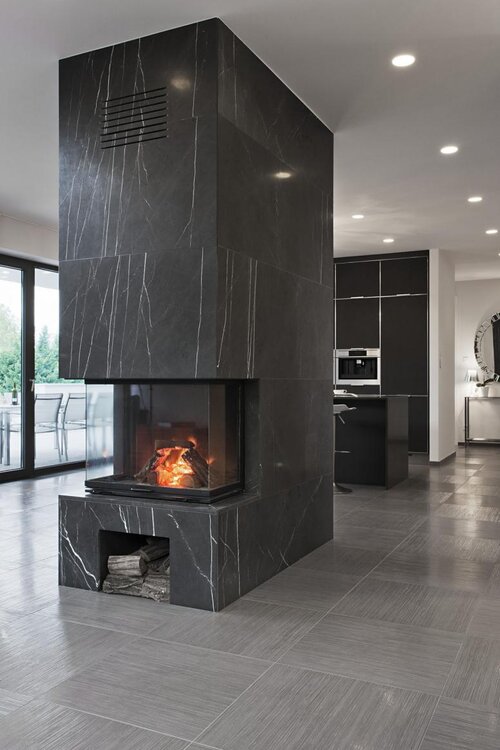

pestka56 23.08.2016 10:13 Zgłoś naruszenie Udostępnij Napisano 23 Sierpnia 2016 (edytowane) Dzior, w pytaniach technicznych na pewno pomogą forumowi Zduni. Zresztą najlepiej byłoby, gdybyś się z którymś porozumiał bardziej prywatnie. Uzyskasz wtedy dokładniejsze odpowiedzi. Wiadomo, nie wszystkie „tajemnice” zawodowe omawia się publicznie. Co do komina, to już dostałeś odpowiedź od Piotra Batury i ja bym się tego stalowego komina trzymała. Ja mogę Ci podrzucić nieco pomysłów na wygląd kominka. Zresztą to wcale nie musi być typowy kominek. Są piękne wolnostojące np. firmy Romotop lub Rais nowoczesne piecyki / kozy, które świetnie wkomponowują się w każdy styl wnętrza. Nie chcę tu śmiecić zdjęciami inspiracyjnymi, więc wstawię tylko co nieco na zachętę, ale zapraszam do mojego wątku „Inspiracje kominkowe” (link w sygnaturze). Wstawię tam kolekcję zdjęć specjalnie dla Ciebie. Wszystkie pokazywałam wcześniej. Nie koniecznie muszą to być wkłady, czy piecyki firm, które pokazuję. Niektóre obudowy można wykonać na bazie całkim innych, może nawet sporo tańszych, wkładów, albo wręcz zaprosić Zduna do wykonania kominka tzw. zduńskiego, co pewnie wyjdzie najtaniej, a powstać może prawdziwe, niepowtarzalne cudeńko RAIS Qbik ROMOTOP Esquina JOTUL Cube Wolno wiszący komin nad kominkiem, ktorego wykonaniem chwali się firma Totem Można też tak obudować słup, choć nie taką wielką kobyłą. Edytowane 23 Sierpnia 2016 przez pestka56 Cytuj Odnośnik do komentarza Udostępnij na innych stronach Więcej opcji udostępniania
