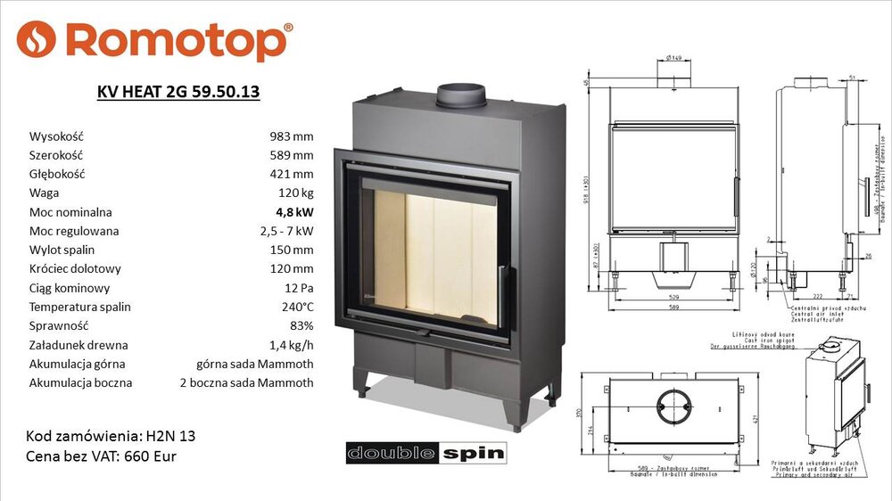

Z33 29.09.2016 07:51 Zgłoś naruszenie Udostępnij Napisano 29 Września 2016 Witam, Jestem na etapie projektowania domu. Planuję zastosować ogrzewanie kominkiem z rozprowadzeniem gorącego powietrza. Dom o konstrukcji szkieletowej, drewnianej, ocieplenie z wełny 15cm wewnątrz + 10 lub 15cm na zewnątrz, posadowienie na płycie betonowej. Dom parterowy, konstrukcja dachu z wiązarów prefabrykowanych, tak więc strych będzie ale tylko na tyle na ile pozwoli na to konstrukcja kratownic, projektant mi mówił, że będzie to powierzchnia ok. 40 – 50 m2. Chciałbym żeby strych był też ogrzewany. Drugim źródłem ciepła będą grzejniki elektryczne. Dom będę zamieszkiwać 4 osoby, dwoje dorosłych i dwójka małych dzieci, jak się wprowadzimy to już będą przedszkolakami. W planach mamy jeszcze co najmniej jedno dziecko. Załączony rysunek to na razie koncepcja i chciałem prosić o kilka porad :1. Gdzie najlepiej umieścić kominek żeby najefektywniej rozprowadzić ciepło ?2. Jaką moc wkładu wybrać ?3. Jaki komin wybrać ? 4. W jaki sposób oddzielić kominek od ściany drewnianej ? W sumie to nie bardzo wiem o co jeszcze mam zapytać, tak więc proszę o wyrozumiałość i inne cenne rady.Mieszkam w Rybniku. Realizacja zapewne druga połowa 2017 r. 1.1 salon/jadalnia podłoga/płytki ceramiczne 27,08m21.2 kuchnia płytki ceramiczne 8,35m21.3 przedpokój płytki ceramiczne 7,80m21.4 wiatrołap płytki ceramiczne 4,14m21.5 łazienka płytki ceramiczne 6,91m21.6 łazienka płytki ceramiczne 3,06m21.7 pokój wykładzina dywanowa 15,02m21.8 pokój wykładzina dywanowa 10,00m21.9 pokój wykładzina dywanowa 10,00m21.10 garderoba/pralnia płytki ceramiczne 2,91m2RAZEM POWIERZCHNIA: 95,27m2 http://srv1.sendfile.es/pobierz/916259---hb82/5316677400_1326980696.jpg PozdrawiamMichał Cytuj Odnośnik do komentarza Udostępnij na innych stronach Więcej opcji udostępniania
Zdun Darek B 29.09.2016 12:49 Zgłoś naruszenie Udostępnij Napisano 29 Września 2016 Małej mocy np. Romotop HEAT 59.50.13 Cytuj Odnośnik do komentarza Udostępnij na innych stronach Więcej opcji udostępniania
