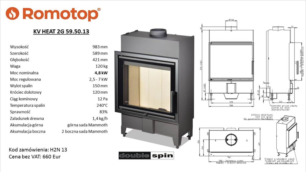

Zdun Darek B 25.05.2017 08:00 Zgłoś naruszenie Udostępnij Napisano 25 Maja 2017 raczej skup się na odpowiednio MAŁEJ mocy.... i jakości spalania + możliwość akumulacji dającej rozłożenie grzania w czasie. Cytuj Odnośnik do komentarza Udostępnij na innych stronach Więcej opcji udostępniania

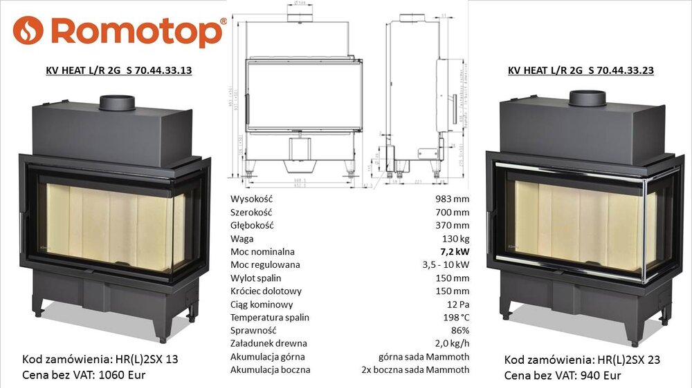

axmaster 30.05.2017 07:17 Zgłoś naruszenie Udostępnij Napisano 30 Maja 2017 (edytowane) 1. Specyfika budynku- dom dwurodziny (bliźniak)- powierzchnia: całkowita - 80m2 / użytkowa 74,71m2- sciany: pustak max-19, ocieplenie Yetico Fasada Alfa 10cm- strop: drewniany- poddasze: użytkowe, ocieplone wełną 20cm- okna: dwuszybowe- ogrzewnie podstawowe gazowe, piec Junkers- współczynnik przenikania ciepła dla ścian (dla t > 16st C): Kmax = 0.55 W/m2K- mamy przygotowaną instalację nawiewową (mówiac kolokwialnie dzira w posadce z wylotem na zewnątrz budynku, o ile pamiętam nazywa się DGP)2. Oczekiwania względem kominka- kominek będzie bez płaszcza wodnego i będzie służył do dodatkowego dogrzewania mieszkania;- planujemy palić w nim głównie w sezonie grzewczym (kilka godzin dzinnie) - chcemy aby kominek był narożny- kominek powinien być narożny, prostokątny, z boczną szybą, możliwe wąski- bezawaryjność (o ile możemy o takim parametrze w odniesieniu do kominków mówić)- dobry stosunek ceny do jakości Proszę o poradę- jakiej marki i mocy kominek wybrać;- o co warto zadbać przed zakupem i instalacją; Edytowane 25 Czerwca 2017 przez Redakcja Cytuj Odnośnik do komentarza Udostępnij na innych stronach Więcej opcji udostępniania

Zdun Darek B 31.05.2017 08:50 Zgłoś naruszenie Udostępnij Napisano 31 Maja 2017 (edytowane) Romotop HEAT ? Namiary na dobre firmy kominkowe w całej Polsce 663443321 Edytowane 31 Maja 2017 przez Zdun Darek B Cytuj Odnośnik do komentarza Udostępnij na innych stronach Więcej opcji udostępniania
