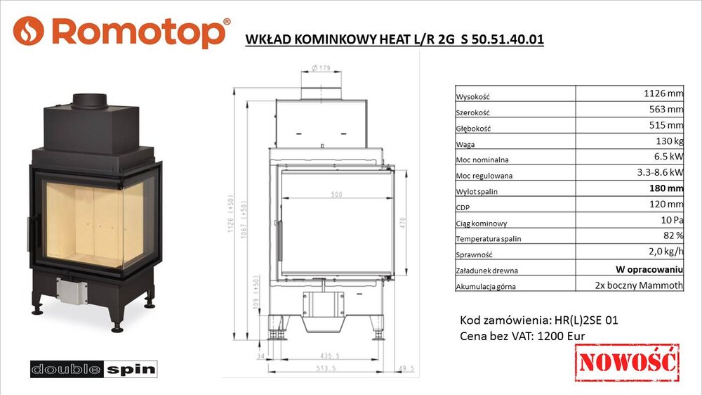

Suriel 18.08.2017 06:25 Zgłoś naruszenie Udostępnij Napisano 18 Sierpnia 2017 Witam serdecznie, po raz pierwszy pisze na forum choć przyznam że często tu zaglądam. . Tym razem jednak problem mnie przerósł i poszukuje pomocy. Problem jest następujący. Mam miejsce na wkłada kominkowy narożny i taki zamierzam kupić. Szerokość miejsca po wykonaniu tynków wynosi 36cm głębokość z lewej strony, 75 cm szerokość. Głębokość nie jest istotna ponieważ mogę go dowolnie wysunąć w przód, że się tak wyrażę. Dom ma powierzchnię około 140m2 i tyle chciałbym ogrzać, grzejąc rekreacyjnie. Kominek ma być tylko alternatywą na wypadek awarii w zimie prądu (ostatnio wyłączenie trwało to 33godziny). Myślałem wstępnie o wkładzie typu Pama Diablo LP niestety ma on szerokość 67cm co powoduje ze jak dodamy jeszcze parę centymetrów na wermikulit czy szamot to odległość o d boku pieca do ściany wyniesie około 5 cm. Wprawdzie jest to bok krótszy za którym znajduje się już komin systemowy ale nieco się obawiam. Proszę o pomoc. Każda porada mile widziana. Cytuj Odnośnik do komentarza Udostępnij na innych stronach Więcej opcji udostępniania
forscher 18.08.2017 07:27 Zgłoś naruszenie Udostępnij Napisano 18 Sierpnia 2017 Wprawdzie jest to bok krótszy za którym znajduje się już komin systemowy ale nieco się obawiam. że sie tak zapytam...by miec jasność czego się obawiasz? i to - jak piszesz - przy grzaniu REKREACYJNYM... Cytuj Odnośnik do komentarza Udostępnij na innych stronach Więcej opcji udostępniania
pestka56 18.08.2017 11:56 Zgłoś naruszenie Udostępnij Napisano 18 Sierpnia 2017 Jaki by ten komin nie był, to musi być płyta kw 3 cm i 10 cm od płyty do korpusu wkładu. Cytuj Odnośnik do komentarza Udostępnij na innych stronach Więcej opcji udostępniania
Zdun Darek B 18.08.2017 18:07 Zgłoś naruszenie Udostępnij Napisano 18 Sierpnia 2017 (edytowane) Może lepiej pomyśleć o takim... Edytowane 18 Sierpnia 2017 przez Zdun Darek B Cytuj Odnośnik do komentarza Udostępnij na innych stronach Więcej opcji udostępniania
Kominki Piotr Batura 20.08.2017 05:04 Zgłoś naruszenie Udostępnij Napisano 20 Sierpnia 2017 Witam serdecznie, po raz pierwszy pisze na forum choć przyznam że często tu zaglądam. . Tym razem jednak problem mnie przerósł i poszukuje pomocy. Problem jest następujący. Mam miejsce na wkłada kominkowy narożny i taki zamierzam kupić. Szerokość miejsca po wykonaniu tynków wynosi 36cm głębokość z lewej strony, 75 cm szerokość. Głębokość nie jest istotna ponieważ mogę go dowolnie wysunąć w przód, że się tak wyrażę. Dom ma powierzchnię około 140m2 i tyle chciałbym ogrzać, grzejąc rekreacyjnie. Kominek ma być tylko alternatywą na wypadek awarii w zimie prądu (ostatnio wyłączenie trwało to 33godziny). Myślałem wstępnie o wkładzie typu Pama Diablo LP niestety ma on szerokość 67cm co powoduje ze jak dodamy jeszcze parę centymetrów na wermikulit czy szamot to odległość o d boku pieca do ściany wyniesie około 5 cm. Wprawdzie jest to bok krótszy za którym znajduje się już komin systemowy ale nieco się obawiam. Proszę o pomoc. Każda porada mile widziana.W przypadku Pamy 5 cm nie powinno stanowić problemu...Problemem może być okładzina (materiał na obudowę) - nie każda to wytrzyma. Wermikulit i szamot z pewnością tak. Możesz zapytać producenta wkładu, czy widzi jakiś problem z gwarancją. Testowałem ten wkład w gorszych warunkach. Cytuj Odnośnik do komentarza Udostępnij na innych stronach Więcej opcji udostępniania
Zdun Darek B 20.08.2017 05:42 Zgłoś naruszenie Udostępnij Napisano 20 Sierpnia 2017 (edytowane) Wkład głębokości 37 cm a cała zabudowa 45 , grubość tylnej ścianki z kafla 2 cm , czyli luz 6 cm Edytowane 20 Sierpnia 2017 przez Zdun Darek B Cytuj Odnośnik do komentarza Udostępnij na innych stronach Więcej opcji udostępniania
Suriel 20.08.2017 16:38 Zgłoś naruszenie Udostępnij Napisano 20 Sierpnia 2017 Serdecznie dziękuje za informacje. Bałem się owej małej odległości ale skoro Pama była testowana w gorszych warunkach i daje radę, to pozostanę przy tym wkładzie. Głównie chodzi o kwestie finansowe. Ale również dlatego, że te mniejsze wkłady mogą nie dać rady ogrzać domu w wypadku kiedy byłaby taka nagła potrzeba. Jeszcze raz to przemyślę na spokojnie zanim zamówię wkład. Jak przyjdzie ustawię i zobaczę jak to się prezentuje kiedy wszystko już stoi na swoim miejscu. Co do obudowy zamieram ją wykonać sam z głownie z powodu wspomnianego powyżej. Choć widzę, że na forum wśród samoróbek obudowy króluje wermikulit, to wstępnie myślałem bardziej szamocie. Wydaje mi się jakiś taki bardziej naturalny dla kominka. Odkąd sięgnę pamięcią babcine piece były zawsze gorące na zewnątrz i dawało to jakiś taki urok tym paleniskom. Tak też wolałbym zrobić na zewnątrz obudowy. Natomiast w środku, od strony tej fatalnej strony komina gdzie odległość będzie 5-6cm nie wiem czy dać lepiej wermikulit, by odbijał ciepło z powrotem na wkład (wydaje mi się słabym pomysłem bo tam ciasno i wyjątkowo gorąco się zrobi, no i łączenie wermikulitu z szamotem wydaja się cokolwiek karkołomne i chyba nikt tego nie robi) czy też szamot by oddawał gorąco na komin i w powietrze (tez kiepski pomysł). Zupełnie jak podczas wyborów do parlamentu, trzeba wybrać mniejsze zło i tyle, choć na końcu może się okazać że zrobiło się dokładnie odwrotnie Serdecznie dziękuję za wszystkie dotychczasowe podpowiedzi. Cytuj Odnośnik do komentarza Udostępnij na innych stronach Więcej opcji udostępniania
