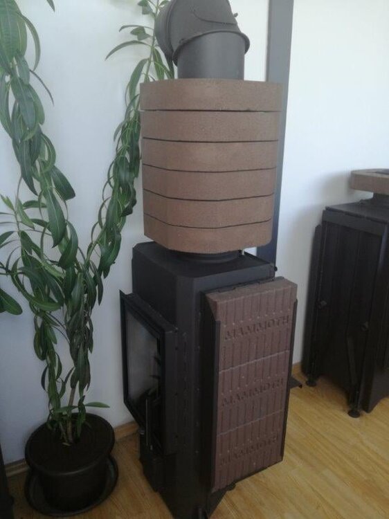

Zdun Darek B 02.12.2019 11:54 Zgłoś naruszenie Udostępnij Napisano 2 Grudnia 2019 Taki patent na wkład piecowy , montaż bez wentylacji 7 lat gwarancji , spełnia z zapasem wymagania Ekoprojektu, firmowe akumulacje boki 3x46 = 138 góra 210 waga wkładu 135 RAZEM 483 kg ... Dodaj obudowę szamotową i masz masę TONA .. Cytuj Odnośnik do komentarza Udostępnij na innych stronach Więcej opcji udostępniania
Zdun Darek B 02.12.2019 11:57 Zgłoś naruszenie Udostępnij Napisano 2 Grudnia 2019 Ogień ma kontakt z żeliwem , masa wypalana , 16 cm jeden pełny obrót spalin Cytuj Odnośnik do komentarza Udostępnij na innych stronach Więcej opcji udostępniania
sumada 02.12.2019 12:07 Zgłoś naruszenie Udostępnij Napisano 2 Grudnia 2019 Ogień ma kontakt z żeliwem , masa wypalana , 16 cm jeden pełny obrót spalin jaki koszt takigo zestawu z montazem ? Idealny bylby taki piec jak Salzburg C ale to 20k... Cytuj Odnośnik do komentarza Udostępnij na innych stronach Więcej opcji udostępniania
fajnytoster 02.12.2019 16:24 Zgłoś naruszenie Udostępnij Napisano 2 Grudnia 2019 (edytowane) Romotop orientacyjnie, na podstawie cen w internecie: wkład 6200, krążki akumulacyjne 4000, ścianki akumulacyjne 1500, do tego przyłącza, obudowa, montaż.Salzburg C jest na Allegro, używany (nie wiem w jakim stanie) za 14500 zł. Edytowane 2 Grudnia 2019 przez fajnytoster Cytuj Odnośnik do komentarza Udostępnij na innych stronach Więcej opcji udostępniania
