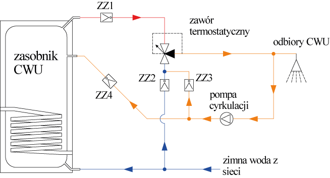

yaiba83 11.07.2012 07:22 Zgłoś naruszenie Udostępnij Napisano 11 Lipca 2012 Mi hydraulicy połączyli wg poniższego schematu: schemat Cytuj Odnośnik do komentarza https://forum.murator.pl/topic/148350-wydajno%C5%9B%C4%87-solar%C3%B3w/page/17/#findComment-5413704 Udostępnij na innych stronach Więcej opcji udostępniania
bajcik 16.07.2012 12:09 Zgłoś naruszenie Udostępnij Napisano 16 Lipca 2012 yaiba83, ciekawy ten schemat.http://www.images.insbud.net/articles/forum/zawor_termostatyczny_i_cyrkulacja.png Ale gdyby tak zlikwidować te cztery zawory zwrotne i dać jeden po prawej stronie pompy, to czy by nie dizałało tak samo? Cytuj Odnośnik do komentarza https://forum.murator.pl/topic/148350-wydajno%C5%9B%C4%87-solar%C3%B3w/page/17/#findComment-5419479 Udostępnij na innych stronach Więcej opcji udostępniania

mrtalaga 17.07.2012 10:13 Zgłoś naruszenie Udostępnij Napisano 17 Lipca 2012 yaiba83, ciekawy ten schemat. http://www.images.insbud.net/articles/forum/zawor_termostatyczny_i_cyrkulacja.png Ale gdyby tak zlikwidować te cztery zawory zwrotne i dać jeden po prawej stronie pompy, to czy by nie dizałało tak samo? Daj proszę prostszy schemat podłączenia. Cytuj Odnośnik do komentarza https://forum.murator.pl/topic/148350-wydajno%C5%9B%C4%87-solar%C3%B3w/page/17/#findComment-5420711 Udostępnij na innych stronach Więcej opcji udostępniania

yaiba83 17.07.2012 11:34 Zgłoś naruszenie Udostępnij Napisano 17 Lipca 2012 yaiba83, ciekawy ten schemat. http://www.images.insbud.net/articles/forum/zawor_termostatyczny_i_cyrkulacja.png Ale gdyby tak zlikwidować te cztery zawory zwrotne i dać jeden po prawej stronie pompy, to czy by nie dizałało tak samo? Nie działało by tak samo. Zawory są po to, by woda krążyła tylko w ściśle określonym kierunku. Bez zaworów woda krąży sobie, gdzie ma lżej. Cytuj Odnośnik do komentarza https://forum.murator.pl/topic/148350-wydajno%C5%9B%C4%87-solar%C3%B3w/page/17/#findComment-5420815 Udostępnij na innych stronach Więcej opcji udostępniania
yaiba83 17.07.2012 11:36 Zgłoś naruszenie Udostępnij Napisano 17 Lipca 2012 Daj proszę prostszy schemat podłączenia. Wydaje mi się, że prościej o tej funkcjonalności się nie da. W rzeczywistości nie wygląda to tak źle. Jak znajdę trochę wolnego czasu i chęci to strzelę fotkę jak to u mnie wygląda. Ja z działania jestem zadowolony. Jak nie ma poboru wody to zawór miesza wodą z cyrkulacji powrotnej. Jak jest pobór to bierze z dopływu zimnej. Cytuj Odnośnik do komentarza https://forum.murator.pl/topic/148350-wydajno%C5%9B%C4%87-solar%C3%B3w/page/17/#findComment-5420818 Udostępnij na innych stronach Więcej opcji udostępniania
