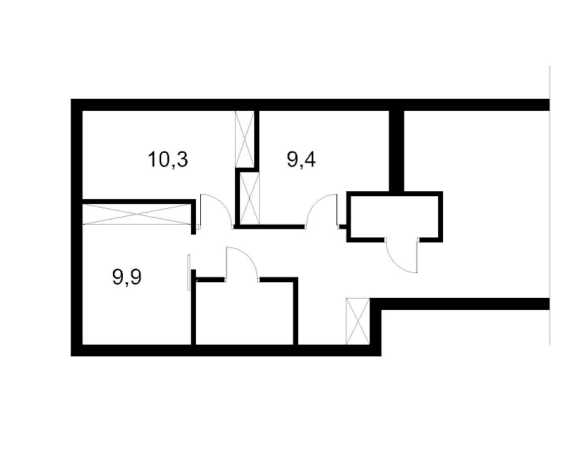

agamek 27.10.2010 10:21 Zgłoś naruszenie Udostępnij Napisano 27 Października 2010 no i pytanie czy masz dwie dziewczynki Cytuj Odnośnik do komentarza Udostępnij na innych stronach Więcej opcji udostępniania
uAli 27.10.2010 10:29 Autor Zgłoś naruszenie Udostępnij Napisano 27 Października 2010 tak, oddzielnie zdecydowanie, bo to parka A tak? http://img264.imageshack.us/img264/871/moje8.jpg Uploaded with ImageShack.us Cytuj Odnośnik do komentarza Udostępnij na innych stronach Więcej opcji udostępniania
agamek 27.10.2010 10:36 Zgłoś naruszenie Udostępnij Napisano 27 Października 2010 mhh....ale chyba dużo się nie zmienia - cały czas masz taką samą wielkość komunikacji - korytarza Cytuj Odnośnik do komentarza Udostępnij na innych stronach Więcej opcji udostępniania
agamek 27.10.2010 10:39 Zgłoś naruszenie Udostępnij Napisano 27 Października 2010 i wchodząc do pok dziecka ( tego na dole) wchodzisz równo ze ścianą i znowu odpada miejsce np na szafę Cytuj Odnośnik do komentarza Udostępnij na innych stronach Więcej opcji udostępniania
agamek 27.10.2010 10:41 Zgłoś naruszenie Udostępnij Napisano 27 Października 2010 i generalnie gdyby to trochę zmodyfikować to wyjdzie taki układ jak na pierwszych rys które ci wysłałam.... tak mi się wydaje Cytuj Odnośnik do komentarza Udostępnij na innych stronach Więcej opcji udostępniania
agamek 27.10.2010 10:52 Zgłoś naruszenie Udostępnij Napisano 27 Października 2010 http://lh6.ggpht.com/_Hn8u2Ifny1Y/TMgEVdEgezI/AAAAAAAAAIA/rDY8YrlhOKU/s144/rzuta.jpg Cytuj Odnośnik do komentarza Udostępnij na innych stronach Więcej opcji udostępniania
agamek 27.10.2010 10:54 Zgłoś naruszenie Udostępnij Napisano 27 Października 2010 http://lh6.ggpht.com/_Hn8u2Ifny1Y/TMgEVdEgezI/AAAAAAAAAIA/rDY8YrlhOKU/s800/rzuta.jpg kurcze, serio wydaje mi się to sensowne - masz ustawne pokoje,wieksze niż w planach a mieszkanie jest bez dziwnych tuneli które tylko pozornie pomniejszają korytarz Cytuj Odnośnik do komentarza Udostępnij na innych stronach Więcej opcji udostępniania
uAli 27.10.2010 11:10 Autor Zgłoś naruszenie Udostępnij Napisano 27 Października 2010 dobry pomysł, dziękuję Cytuj Odnośnik do komentarza Udostępnij na innych stronach Więcej opcji udostępniania
Venus_m 27.10.2010 12:58 Zgłoś naruszenie Udostępnij Napisano 27 Października 2010 Wlasnie mialam napisac, ze jezeli chodzi o zmiany ukladzie scian to najlepszym rozwiazaniem jest pierwszy pomysl Agamek Cytuj Odnośnik do komentarza Udostępnij na innych stronach Więcej opcji udostępniania
uAli 27.10.2010 14:40 Autor Zgłoś naruszenie Udostępnij Napisano 27 Października 2010 http://lh6.ggpht.com/_Hn8u2Ifny1Y/TMgEVdEgezI/AAAAAAAAAIA/rDY8YrlhOKU/s800/rzuta.jpg kurcze, serio wydaje mi się to sensowne - masz ustawne pokoje,wieksze niż w planach a mieszkanie jest bez dziwnych tuneli które tylko pozornie pomniejszają korytarz Prosze Agamek powiedz czy te wymiary to razem z szafami czy bez? Cytuj Odnośnik do komentarza Udostępnij na innych stronach Więcej opcji udostępniania
Venus_m 27.10.2010 17:13 Zgłoś naruszenie Udostępnij Napisano 27 Października 2010 Jedynie w pokoju 10,3 m2 nie robilabym waskiego gardla w przejsciu, tylko jak kiedys wkleila Agamek wciecie jeszcze na szafe Cytuj Odnośnik do komentarza Udostępnij na innych stronach Więcej opcji udostępniania
joliska 28.10.2010 06:35 Zgłoś naruszenie Udostępnij Napisano 28 Października 2010 Nie umiem ładnego planu narysować, ale może na coś się ta kolorowanka przyda http://lh6.ggpht.com/_wZ1e9a6Ylqc/TMkZEGcodiI/AAAAAAAADtU/GjdsAigGwr4/s576/moje4m.jpg Cytuj Odnośnik do komentarza Udostępnij na innych stronach Więcej opcji udostępniania
agamek 28.10.2010 09:55 Zgłoś naruszenie Udostępnij Napisano 28 Października 2010 tak tak wymiary z szafami Cytuj Odnośnik do komentarza Udostępnij na innych stronach Więcej opcji udostępniania
agamek 28.10.2010 09:57 Zgłoś naruszenie Udostępnij Napisano 28 Października 2010 tzn powierzchnie z szafami Cytuj Odnośnik do komentarza Udostępnij na innych stronach Więcej opcji udostępniania
Elfir 28.10.2010 12:11 Zgłoś naruszenie Udostępnij Napisano 28 Października 2010 joliska - wątpię w możliwość podłączenia kuchni pod pion łazienkowy (ilość kanałów wentylacyjnych). Cytuj Odnośnik do komentarza Udostępnij na innych stronach Więcej opcji udostępniania
uAli 28.10.2010 15:33 Autor Zgłoś naruszenie Udostępnij Napisano 28 Października 2010 (edytowane) Wersja najbliższa realizacji na tę chwilę: http://img153.imageshack.us/img153/213/projektstaszow.jpg Dziękuję wszystkim za pomoc Edytowane 28 Października 2010 przez uAli Cytuj Odnośnik do komentarza Udostępnij na innych stronach Więcej opcji udostępniania
Elfir 28.10.2010 16:34 Zgłoś naruszenie Udostępnij Napisano 28 Października 2010 Minusy: wyjście z łazienki na salon i wyjście z pokojów dzieci na salon. Cytuj Odnośnik do komentarza Udostępnij na innych stronach Więcej opcji udostępniania
joliska 28.10.2010 17:53 Zgłoś naruszenie Udostępnij Napisano 28 Października 2010 W łazience z wanną będzie pralka czy umywalka? Obydwie się nie zmieszczą. Cytuj Odnośnik do komentarza Udostępnij na innych stronach Więcej opcji udostępniania
uAli 28.10.2010 17:55 Autor Zgłoś naruszenie Udostępnij Napisano 28 Października 2010 W łazience z wanną będzie pralka czy umywalka? Obydwie się nie zmieszczą. Tylko umywalka. Pralka tam gdzie ubikacja. Cytuj Odnośnik do komentarza Udostępnij na innych stronach Więcej opcji udostępniania
Anulek2005 02.11.2010 10:02 Zgłoś naruszenie Udostępnij Napisano 2 Listopada 2010 Minusy: wyjście z łazienki na salon i wyjście z pokojów dzieci na salon. Mnie by przeszkadzało wejście z zewnątrz prosto na salon ... Każdy, kto przyjdzie (listonosz, akwizytor ) ma od razu "wgląd" w główną część mieszkania ... Może jedną z szaf postawić "na wejściu"? Na zasadzie małego przedpokoiku? Cytuj Odnośnik do komentarza Udostępnij na innych stronach Więcej opcji udostępniania
