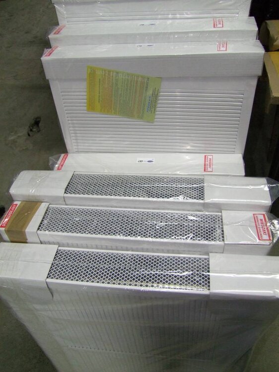

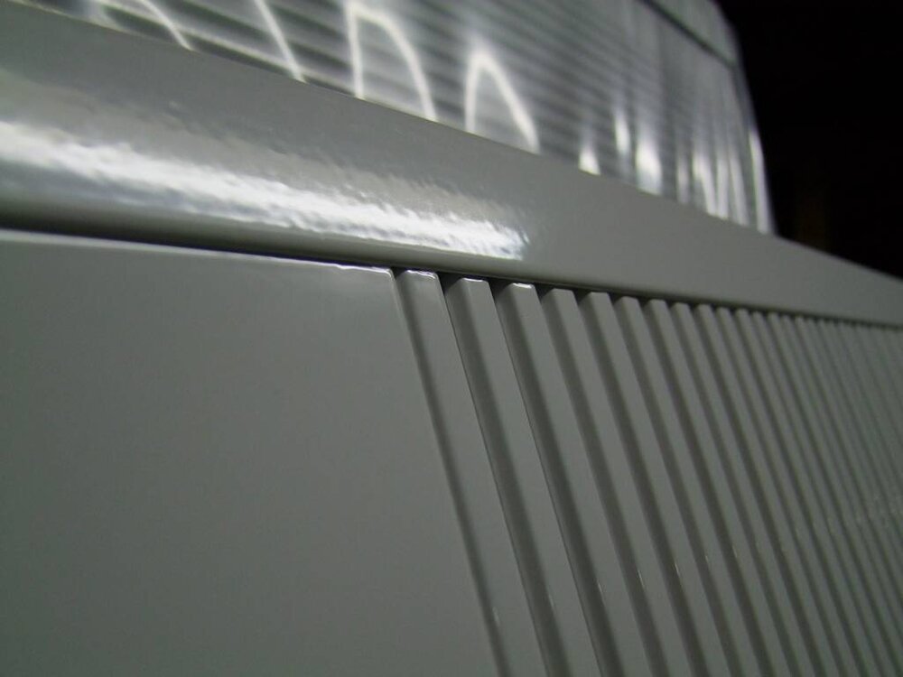

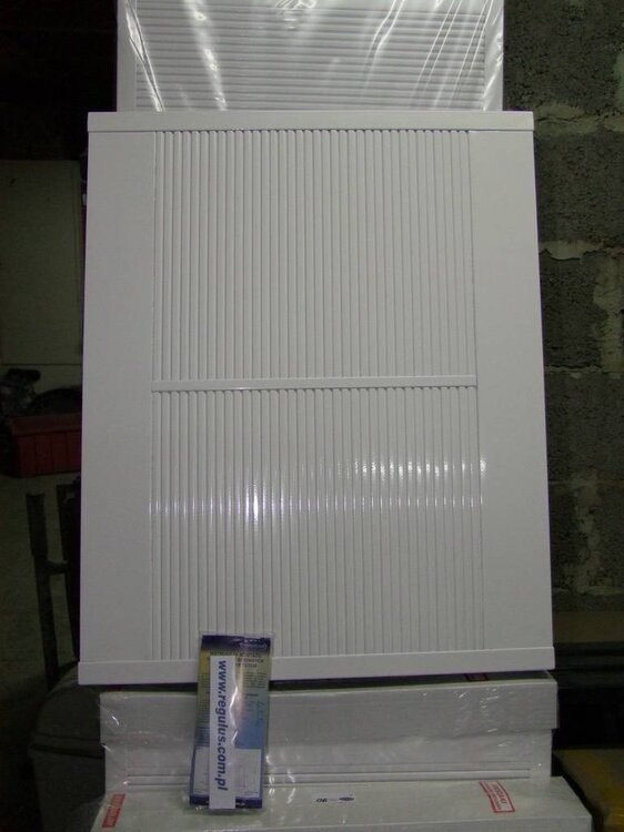

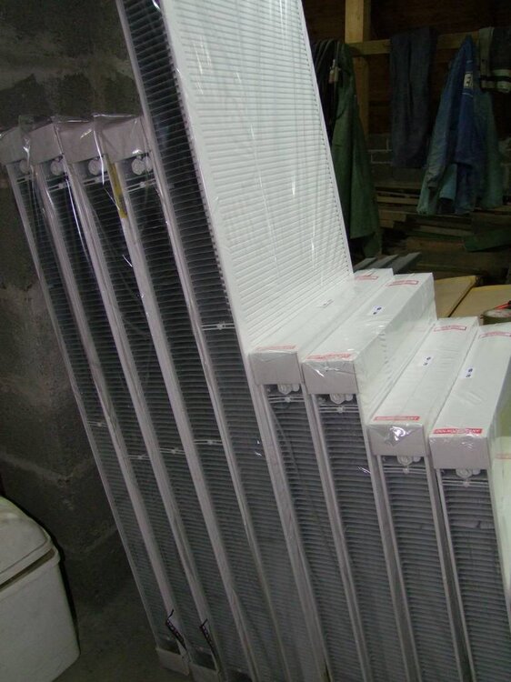

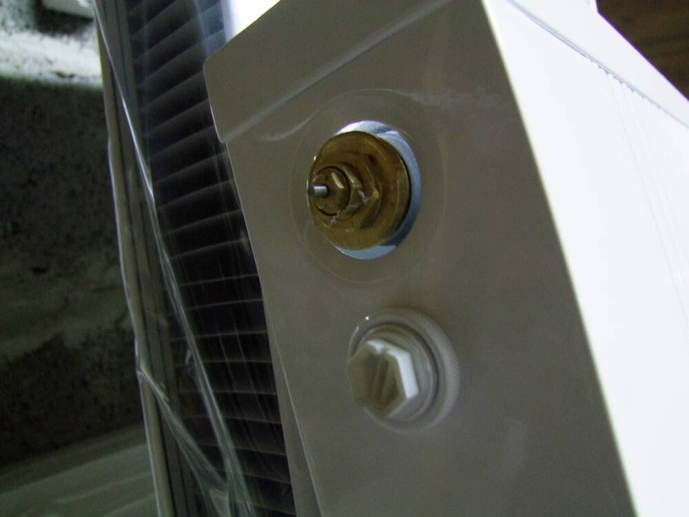

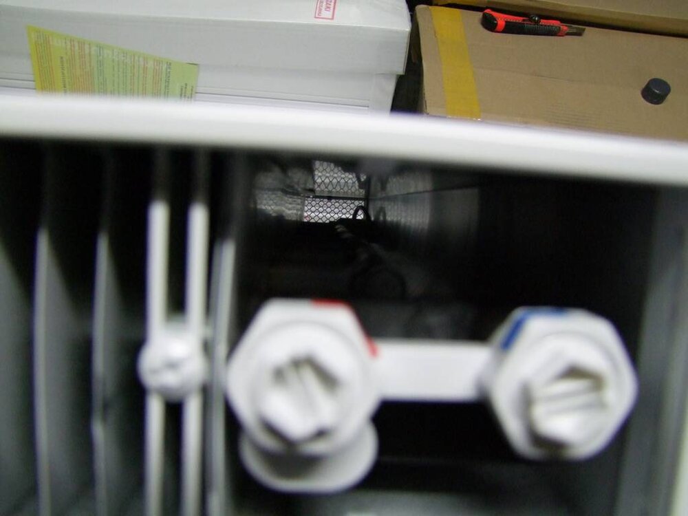

sadm1 26.10.2010 21:13 Autor Zgłoś naruszenie Udostępnij Napisano 26 Października 2010 (edytowane) Ważna uwaga na zdjęciach znajduje się grzejnik SD8 60 (80 cm wysokości, 60 cm szerokości) - dlatego w połowie grzejnika występuje dodatkowa listewka maskująca. Grzejniki SD 6 nie mają takiego elementu. Kilka zdjęć: Edytowane 28 Października 2010 przez sadm1 Cytuj Odnośnik do komentarza https://forum.murator.pl/topic/149648-regulusy-w-moim-domu/#findComment-4343360 Udostępnij na innych stronach Więcej opcji udostępniania

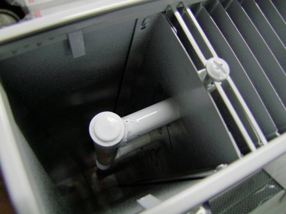

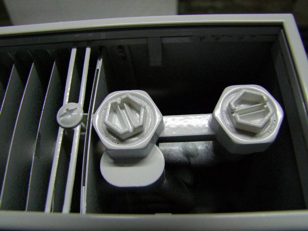

sadm1 28.10.2010 07:47 Autor Zgłoś naruszenie Udostępnij Napisano 28 Października 2010 c.d. Cytuj Odnośnik do komentarza https://forum.murator.pl/topic/149648-regulusy-w-moim-domu/#findComment-4345359 Udostępnij na innych stronach Więcej opcji udostępniania
sadm1 28.10.2010 07:53 Autor Zgłoś naruszenie Udostępnij Napisano 28 Października 2010 c.d. Cytuj Odnośnik do komentarza https://forum.murator.pl/topic/149648-regulusy-w-moim-domu/#findComment-4345376 Udostępnij na innych stronach Więcej opcji udostępniania
sadm1 28.10.2010 08:16 Autor Zgłoś naruszenie Udostępnij Napisano 28 Października 2010 Powyższe zdjęcia dają pogląd na jakość i sposób wykonania grzejników. Pamiętam grzejnik, który widziałem w hurtowni hydraulicznej seria R (półokrągła pokrywa górna) tam szpecące moim zdaniem były nity mocujące maskownicę górną. W grzejnikach serii Solarius nie można się do niczego przyczepić jeżeli chodzi o atrapę. Jest estetyczna i w swoim wyglądzie delikatna z dobrze wykonanymi przegięciami itp. Zaskakujące wrażenie mamy biorąc grzejnik w ręce. Jest niesamowicie lekki. Grzejnik 2 metrowej długości sam przenosiłem na miejsce składowania. Czuć sztywność konstrukcji. Nic nie trzeszczy, nie ma luźnych elementów. Powłoka lakiernicza jest dobra. Powierzchnie blach są równe i jednakowe. Widać miedziany układ wodny i mosiężne zakończenia z gwintami 1/2 cala. W komplecie otrzymamy zawieszenia grzejników. Aluminium, z którego wykonane są lamelki jest twarde i nie poddaje się pod mocnym naciskiem palców. Myślę, że właściciele, których dzieci bawią się nożami, siekierami i wszelakimi ostrymi, stalowymi rzeczami nie mają się czego obawiać. Największą zaletą w moim przekonaniu jest miedziany układ wodny grzejnika, mały zład wody dający możliwość łatwego i precyzyjnego sterowania procesem grzewczym w domu. Cytuj Odnośnik do komentarza https://forum.murator.pl/topic/149648-regulusy-w-moim-domu/#findComment-4345433 Udostępnij na innych stronach Więcej opcji udostępniania
