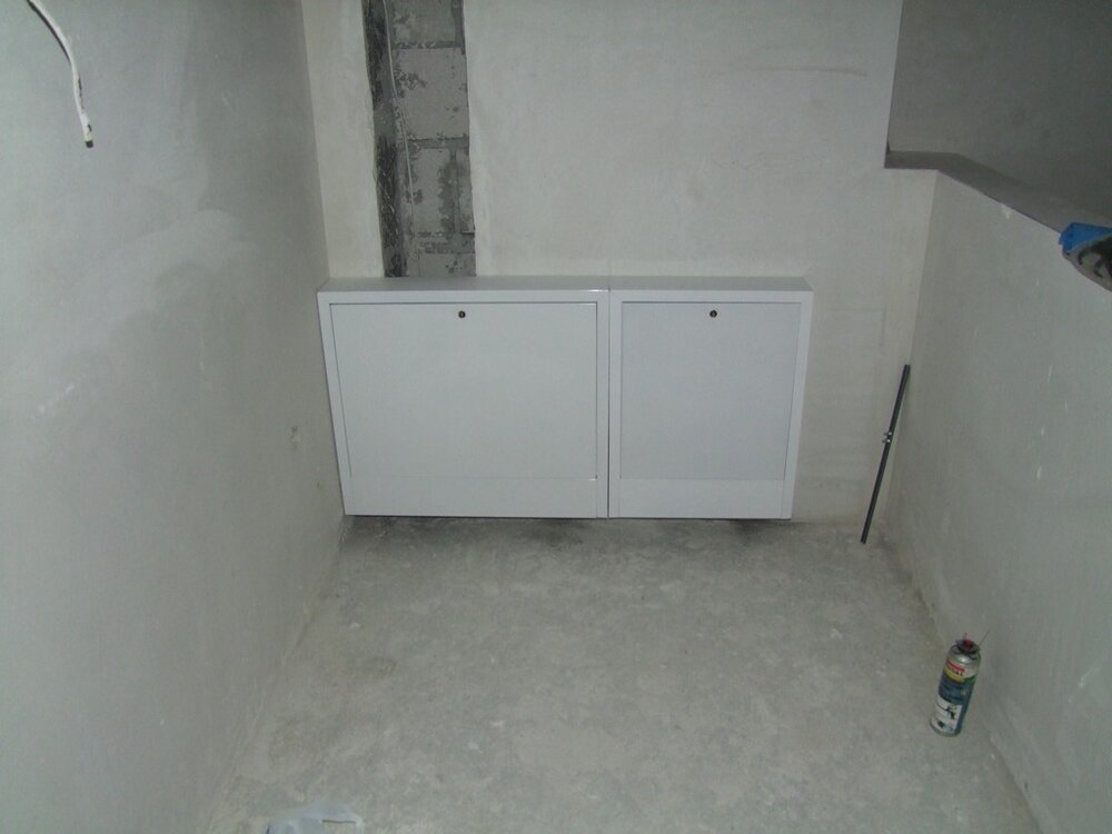

Wejście instalatora się przeciąga. Właśnie dotarły do mnie rozdzielacze z przepływomierzami:) Zakupiłem w firmie Kusmet wraz z szafkami ( http://www.kusmet.com.pl/ ). Pełen profesjonalizm i świetne podejście do zamówienia. Jeszcze tylko złączki do podłączenia rury pex do nypli:) przyjdą po świętach:) Edytowane przez sadm2

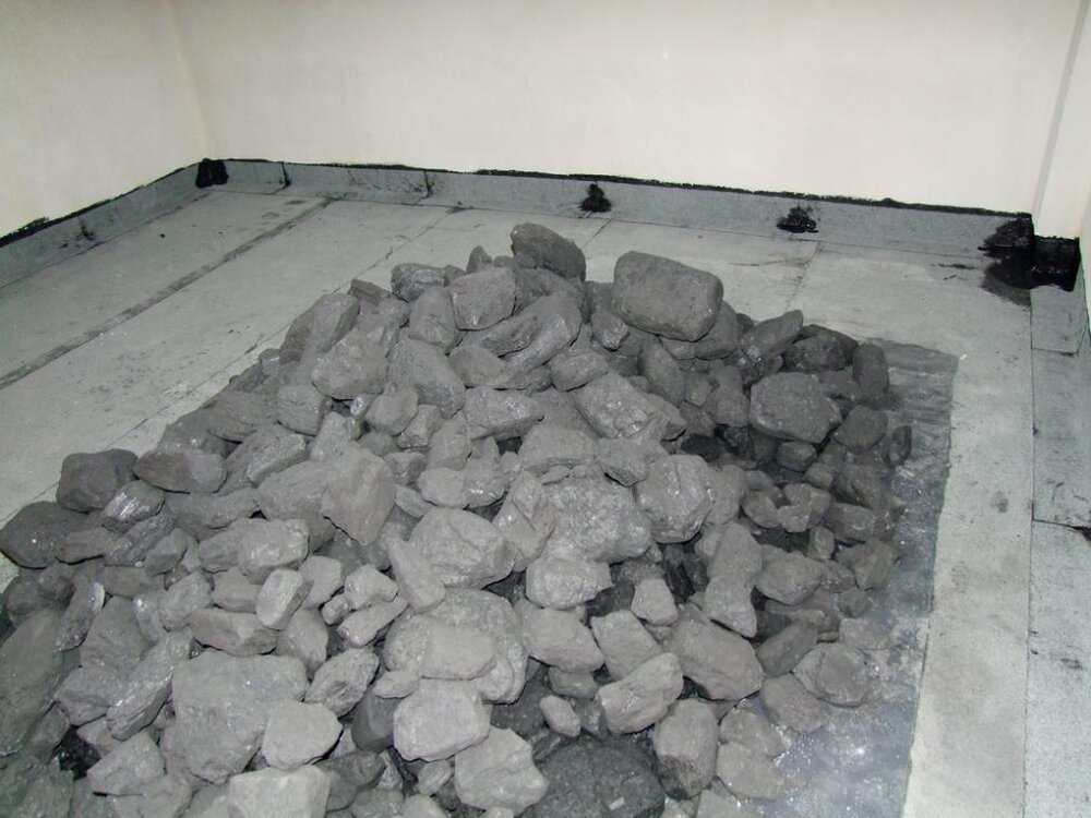

Od pewnego czasu popołudniami po pracy ślęczę nad izolacją poziomą w mojej piwnicy. Kilkadziesiąt metrów kwadratowych piwnicy oraz dodatkowo łazienki na parterze i piętrze mają zrobioną izolację z papy termozgrzewalnej MATIZOL WELPLAST SUPER WV60 PYE S42 http://www.matizol.com.pl/_upload/pliki/itwelplastsuperwvpye_s42.pdf Niestety papa jest wierzchniego krycia ponieważ nie wiem dlaczego papy podkładowej nie ma w moim mieście w sprzedaży (jest ale jakaś 2,7 mm - 2,8 mm czy coś podobnego - jakaś porażka). Na papę ułożę folię 0,2 mm złożoną podwójnie, na tym w piwnicy styropian 4cm dwie warstwy, pokój na półpiętrze 3 warstwy, parter dwie warstwy, piętro jedna warstwa 6 cm. Wszystko zostanie zazbrojone siatkami z prętów 2,5-3mm i zalane posadzką 5-6 cm. Takie są plany. W posadzkach będą schowane instalacje wodne oraz przewody zasilające grzejniki. Ogrzewanie podłogowe zawita w salonie, kuchni, łazienkach i na korytarzach. Zdjęcia z realizacji już wkrótce jak będą postępy w pracach.

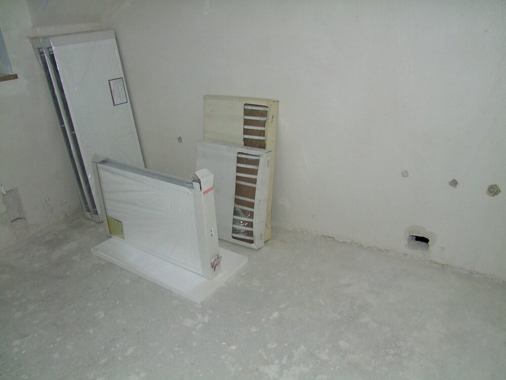

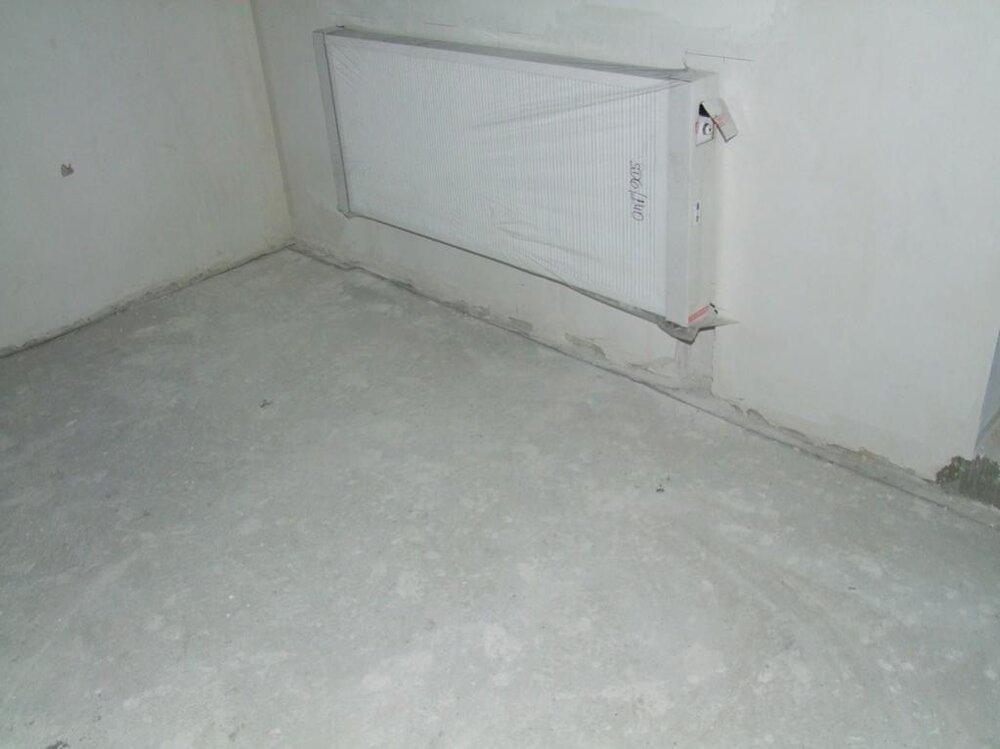

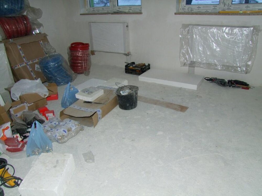

Nareszcie:) Nareszcie rozpoczęły się prace nad instalacją c.o. i c.w.u. oraz kanalizacją w moim domu. Pierwsze dni nie przyniosły zbyt wielkich osiągnięć ale z instalatorem rozpoczęliśmy "od końca" czyli od montażu grzejników. W międzyczasie zająłem się kanalizacją. Poniżej kilka zdjęć.
Cenna uwaga dla osób instalujących;) Przeczytajcie instrukcję;) Warto poświęcić kilka minut przed rozpoczęciem instalacji i później nie ma wątpliwości czy właściwie są zamocowane. W komplecie z grzejnikiem znajduje się komplet uchwytów, odpowietrznik, uszczelki pod nypel redukcyjny do zaworów kątowych. Akurat moje nyple mają o-ring więc uszczelka fibrowa nie była potrzebna uszczelnienie nastąpi na gwincie. Myślę, że nie będzie to wielkim odstępstwem od instrukcji. W zestawie mamy szablon. Ciekawa sprawa szybko i sprawnie pokazuje położenie otworów montażowych wieszaków. Wrażenia z montażu dobre akurat moje zawory kątowe dobrze pasują do przyłączy grzejników. Zobaczymy co będzie dalej.
Witaj!
Ruchome półsrubunki regulusów wymagają uszczelnienia czołowego - kołnierz do kołnierza. Stąd uszczelki fibrowe w zestawie.
Wystarczy lekko dociągnąć półśrubunek i połaczenie jest szczelne.. Banalnie proste i skuteczne. Po jakimś czasie można lekko podciągnąć - po zmięknięciu uszczelki pod wpływem gorącej wody...
Uszczelnienie boczne - na gwincie jest zatem nieskuteczne - czy to teflonem czy oringiem czy też konopiem, co jeszcze czasem się zdarza.
Przyjrzyj się kołnierzowi rury w półśrubunku - w jeszcze niezamontowanym grzejniku.
Serdecznie Cię pozdrawiam i gratuluję stałego postępu prac.
Bogusław
Dziękuję za zwrócenie uwagi na ten detal. Przekażę informację instalatorowi. Grzejniki Sollarius, które posiadam mają dolne podłączenie. Gniazdo przyłącza jest sztywne. Nypel zaworu kątowego miał o-ring i był wkręcany imbusem w gniazdo grzejnika. Mam nadzieję, że połączenie nie będzie z biegiem czasu generować problemów. Przedyskutuję sprawę z instalatorem. Nie wiem jednak jak długi jest gwint w nyplu... Edytowane przez sadm2
