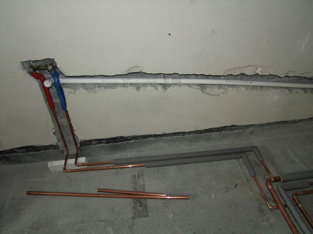

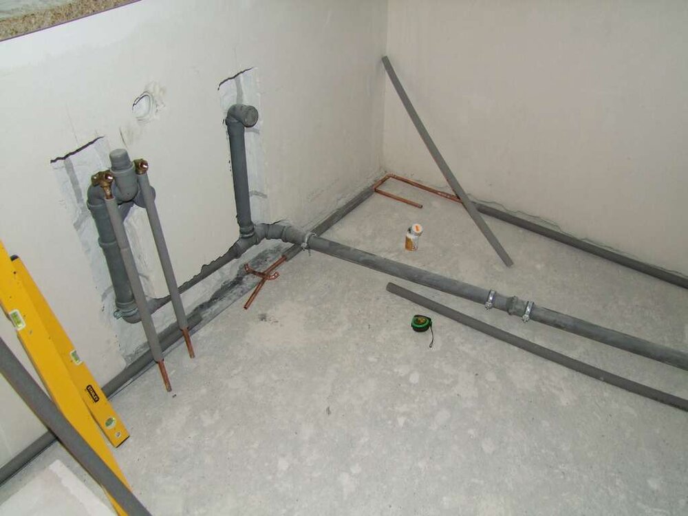

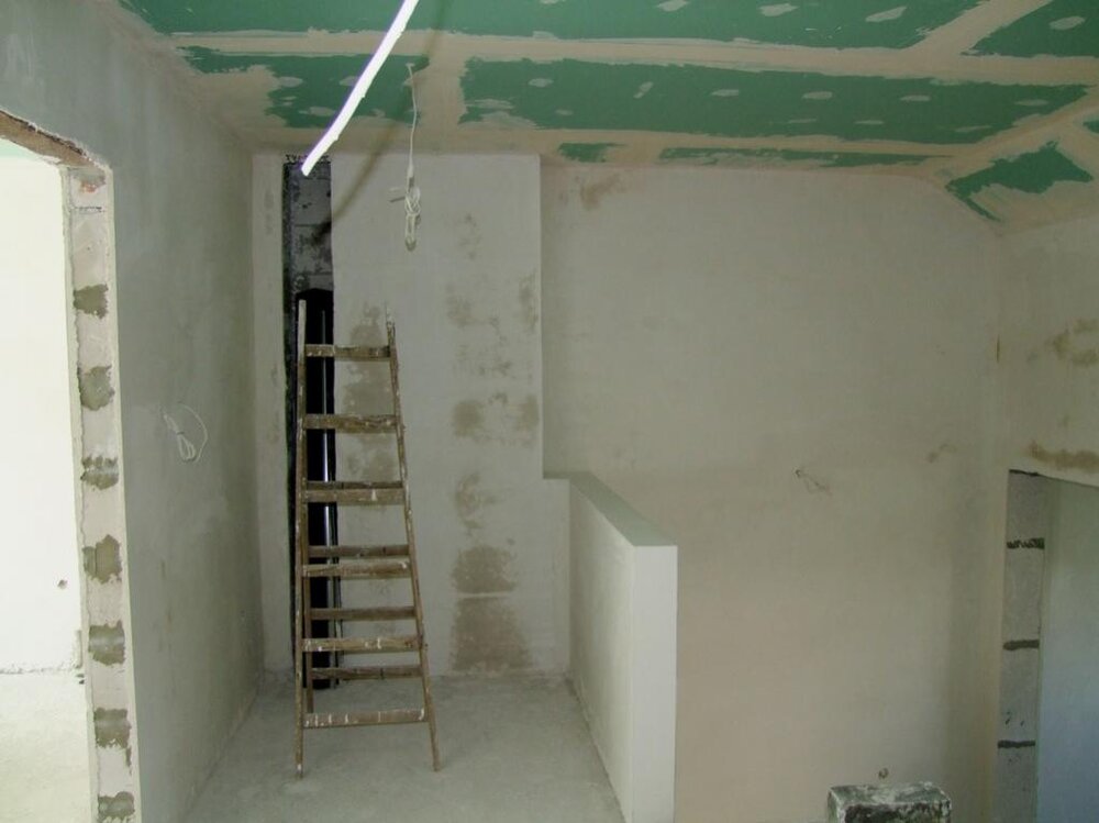

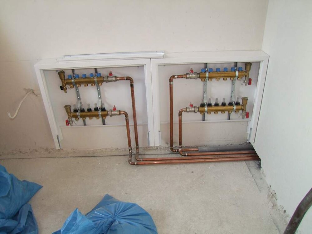

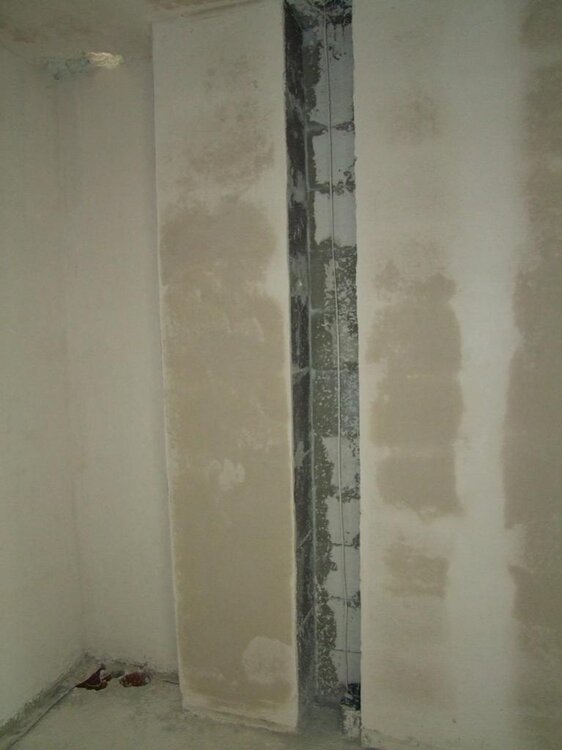

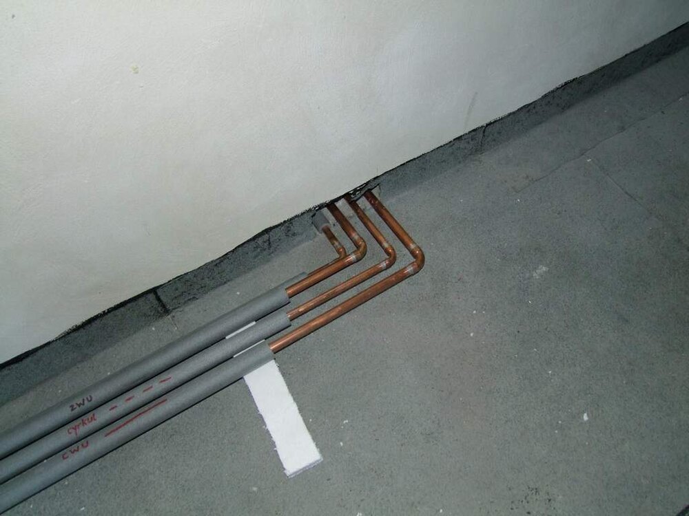

sadm2 23.01.2011 14:51 Zgłoś naruszenie Udostępnij Napisano 23 Stycznia 2011 Polecam budującym aby w trakcie powstawania domu zadbali o stworzenie ciągów technicznych gdzie później mamy możliwość schować instalację wodną, centralnego ogrzewania oraz kanalizacji sanitarnej. U mnie wygląda to następująco: Cytuj Odnośnik do komentarza https://forum.murator.pl/topic/149648-regulusy-w-moim-domu/page/3/#findComment-4503166 Udostępnij na innych stronach Więcej opcji udostępniania

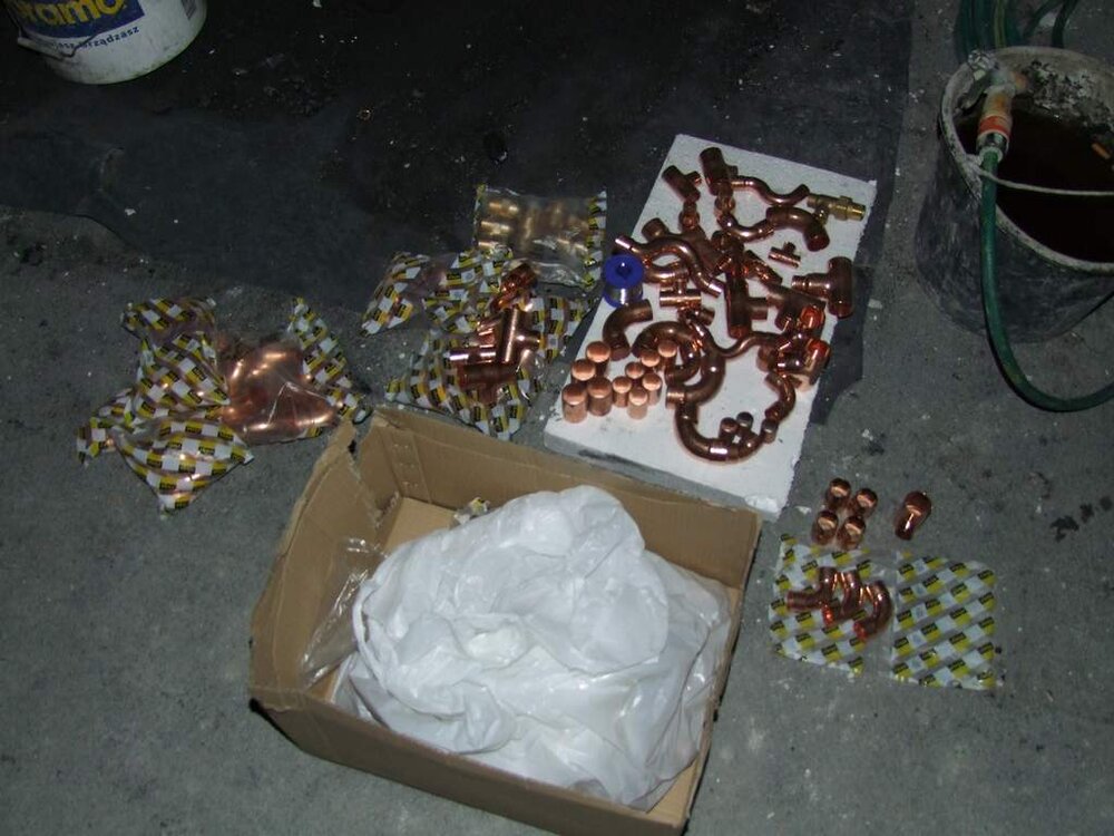

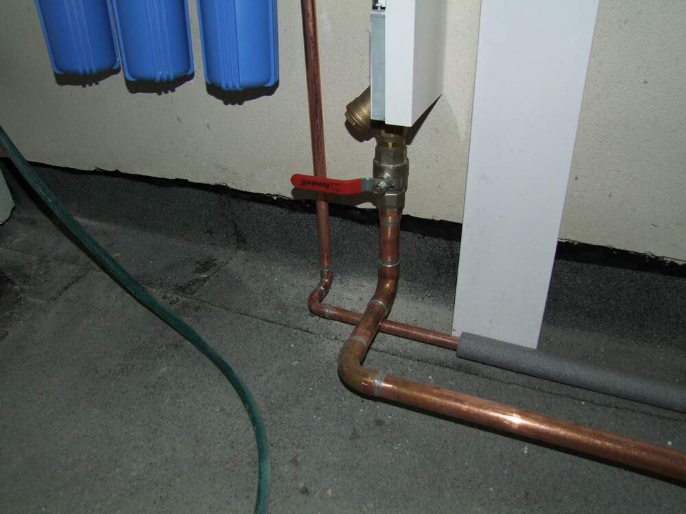

sadm2 05.02.2011 20:38 Zgłoś naruszenie Udostępnij Napisano 5 Lutego 2011 (edytowane) Prace trwają. Nowe zdjęcia już wkrótce. Kompletując materiał instalacyjny musiałem pójść na pewne kompromisy. Pierwszy rury mam polskie kształtki VIEGA. Nikt w mojej okolicy nie handluje innymi rurami... Mam również masę problemów z zakupem dobrych zaworów kulowych, filtrów skośnych paranoja jakaś... Dominuje chińszczyzna... Nie wymienię nazw marek bo zaraz mnie jakiś przedstawiciel tego badziewia poda o bann... Zawory kupuję ferro oraz KFA. Trochę tego potrzeba do rozdzielaczy 10 sztuk, szafka z wodą i filtrami 9 zaworów itd. W hurtowniach już mnie znają i wiedzą, że chcę droższy i lepszy jakościowo towar (Pani była zdziwiona kiedy pokazywałem jej różnice w wykonaniu, powiedziała, że jestem jedynym klientem, który interesuje się jakością kupowanego towaru!!! HELLLO!!!). Niestety inni hurtownicy wzruszają ramionami i mówią, że mają to co biorą instalatorzy!!!! Czyli większość instalatorów w moim mieście bierze badziew... Ktoś powie, że nie ma różnicy... Proponuję porównać wagę, grubość ścianek, jakość wykonania:) Logo firmy z pewnością kosztuje ale myślę, że warto. Niedaleko miejsca zamieszkania mam przyjazną hurtownię i Pani na moją prośbę coś tam lepszego ściąga. Dobrze, że półki mają duże i jak zanurkuję gdzieś głębiej zawsze wyłowię jakiś towar "lepszej jakości", który instalatorzy omijają(!!!) na rzecz chińskiego badziewia. Nie jest łatwo... Edytowane 6 Lutego 2011 przez sadm2 Cytuj Odnośnik do komentarza https://forum.murator.pl/topic/149648-regulusy-w-moim-domu/page/3/#findComment-4534251 Udostępnij na innych stronach Więcej opcji udostępniania

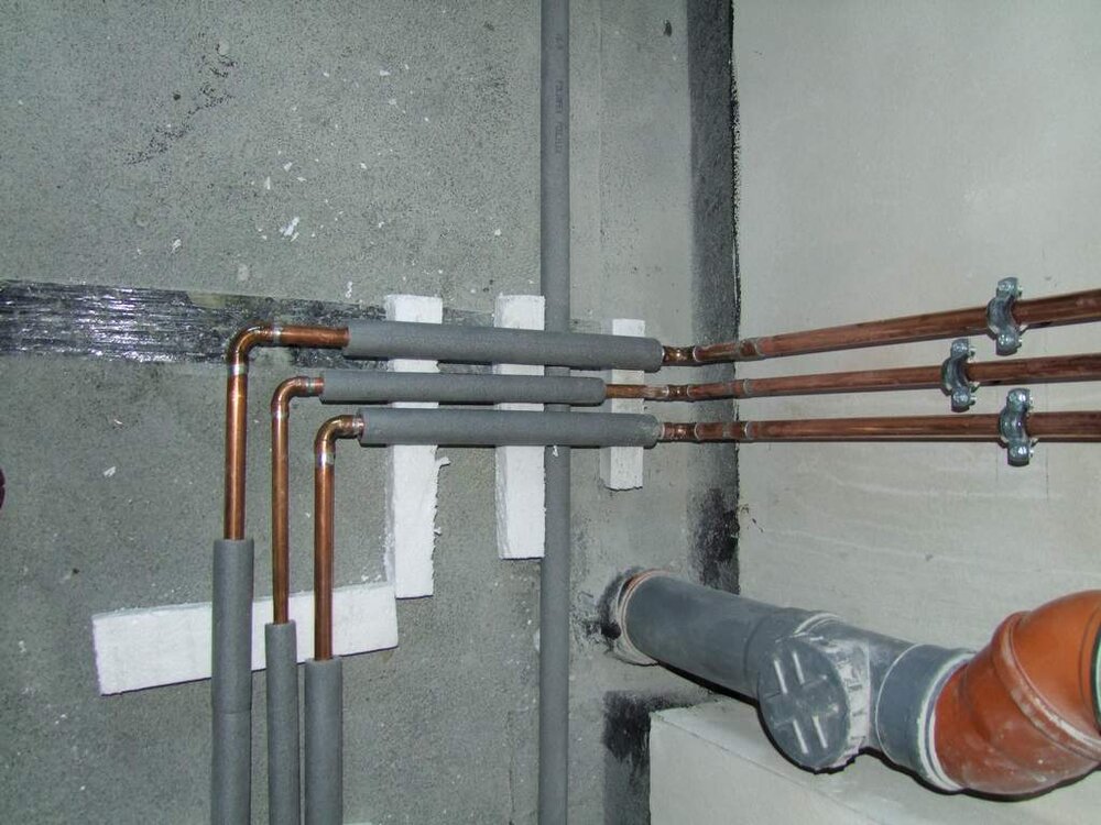

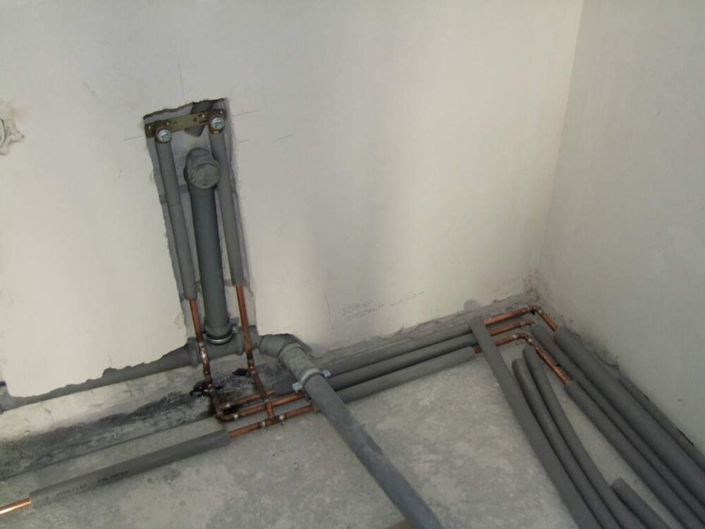

sadm2 05.02.2011 20:49 Zgłoś naruszenie Udostępnij Napisano 5 Lutego 2011 Instalator jest człowiekiem bardzo uporządkowanym, przemyślanym, dokładnym i precyzyjnym. Poświęca sporo czasu na detale. Przykład: likwidacja po cięciu rury miedzianej kołnierza który powstaje.Sprawdził wiele możliwości, gradowniki, pilniki, frezy. Najlepszy efekt daje cięcie rury cienką tarczą do metalu. Powstaje najmniejszy zadzior, który nie jest już taki ciężki do usunięcia. Cytuj Odnośnik do komentarza https://forum.murator.pl/topic/149648-regulusy-w-moim-domu/page/3/#findComment-4534268 Udostępnij na innych stronach Więcej opcji udostępniania

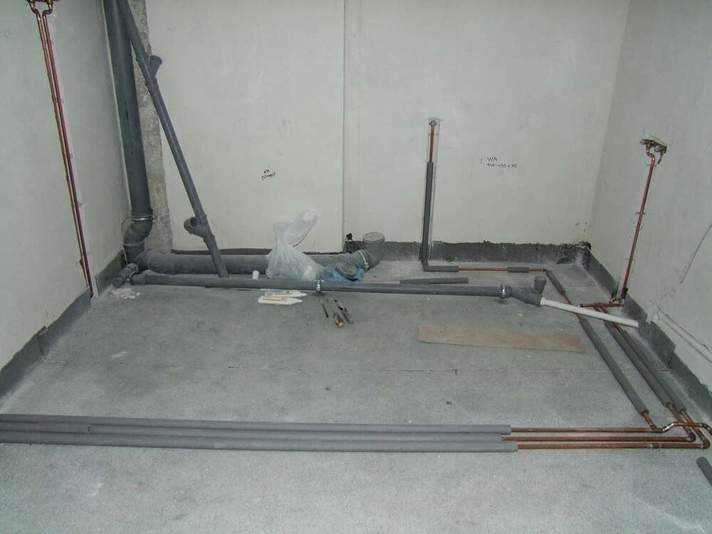

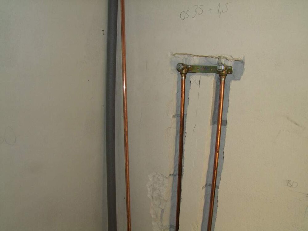

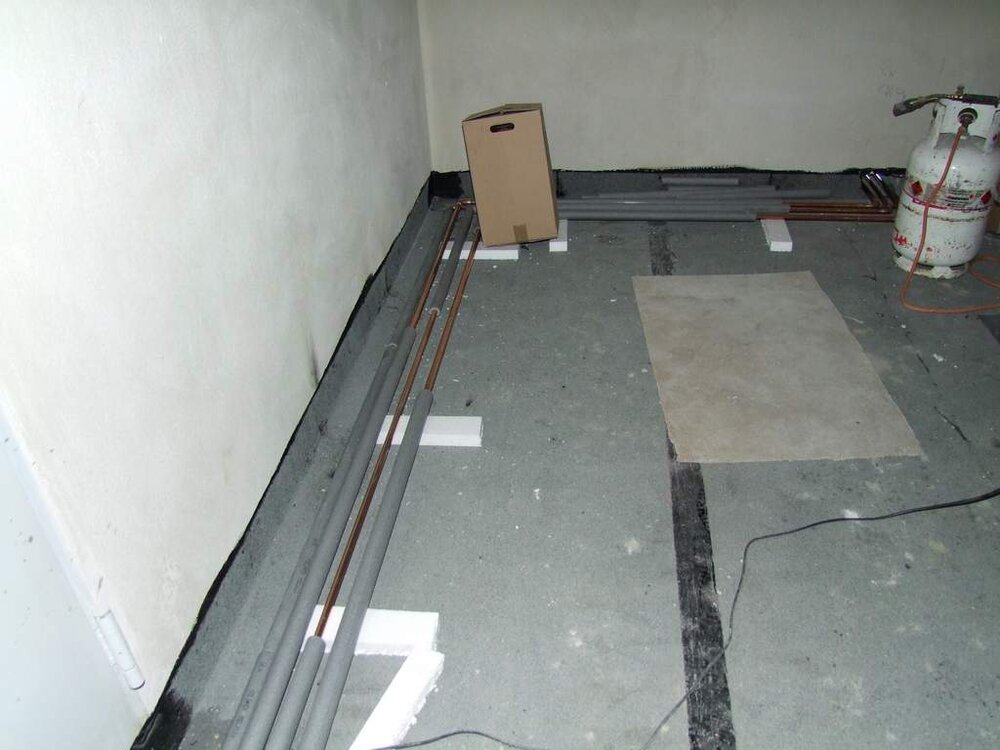

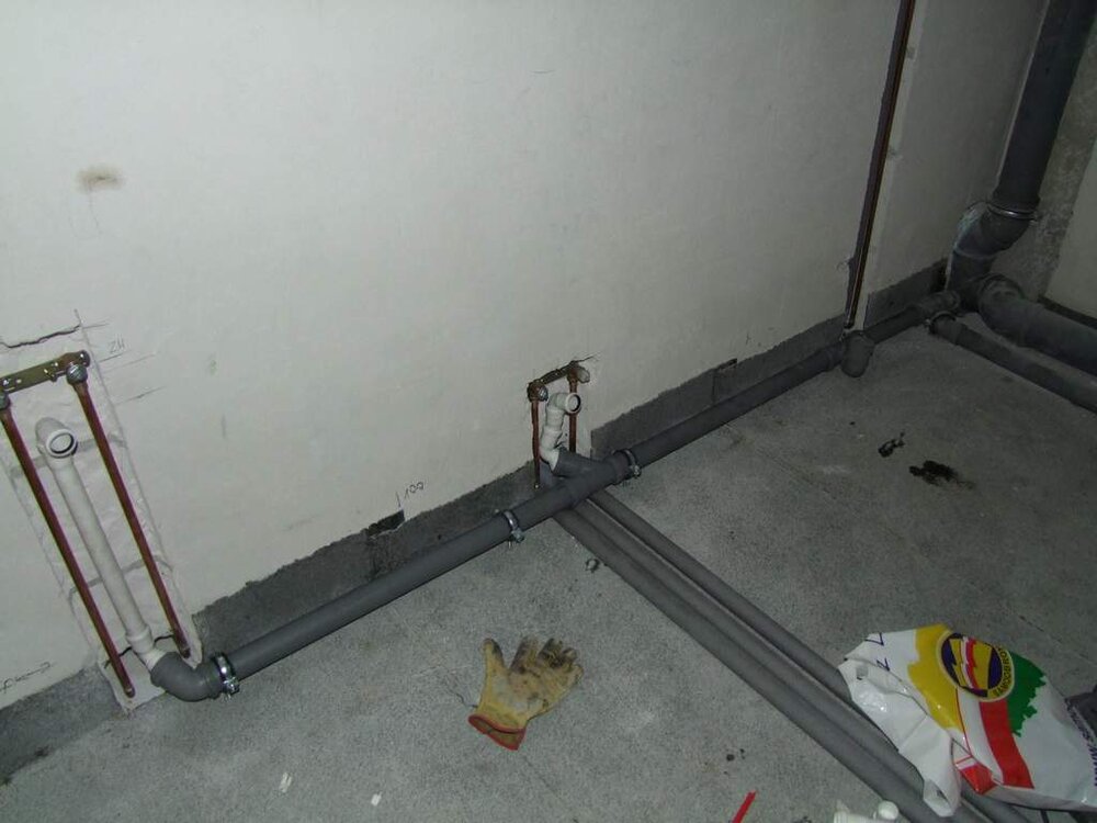

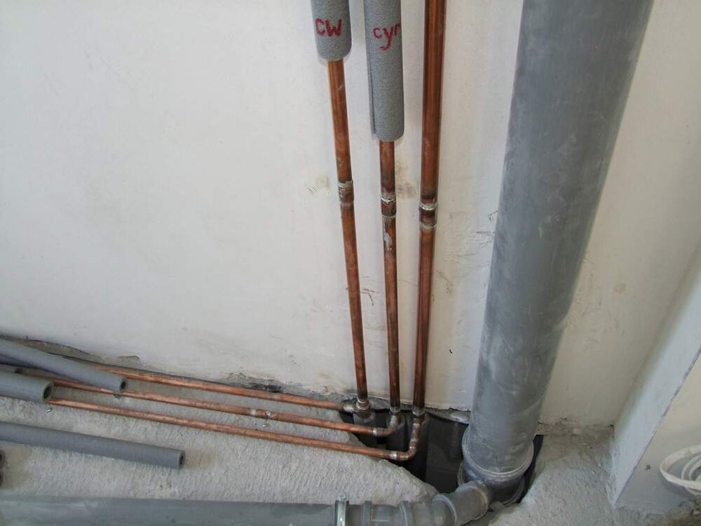

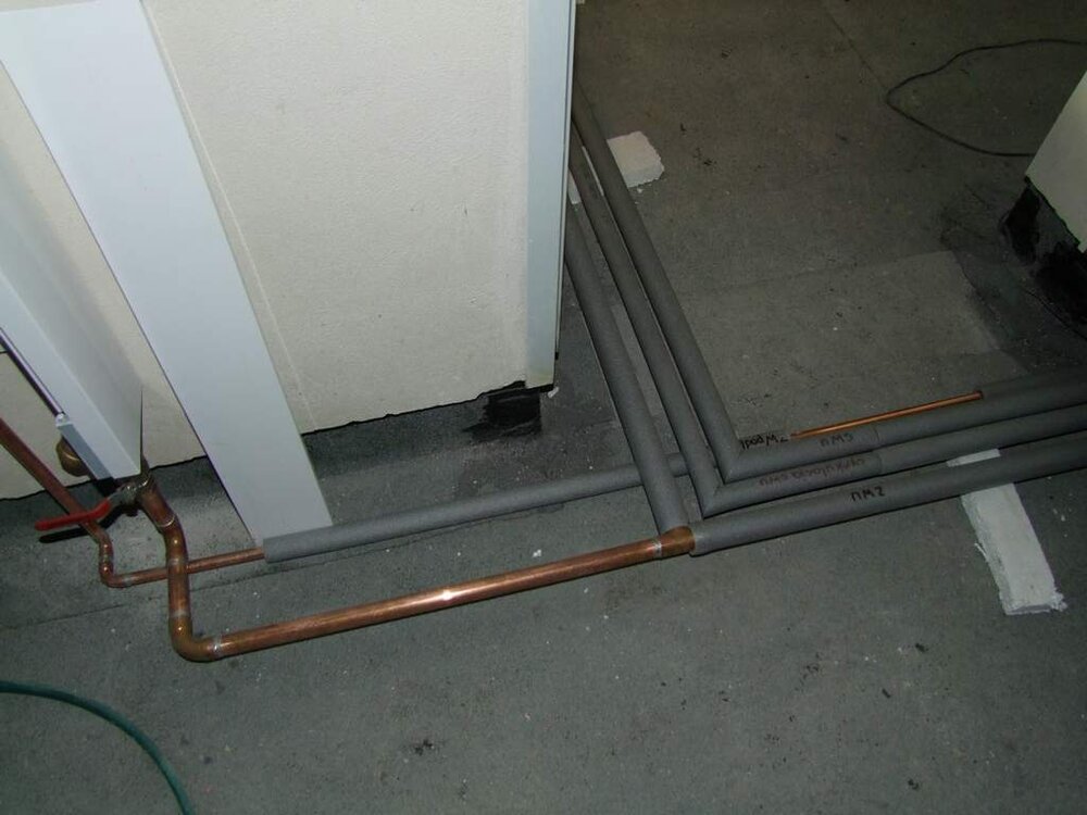

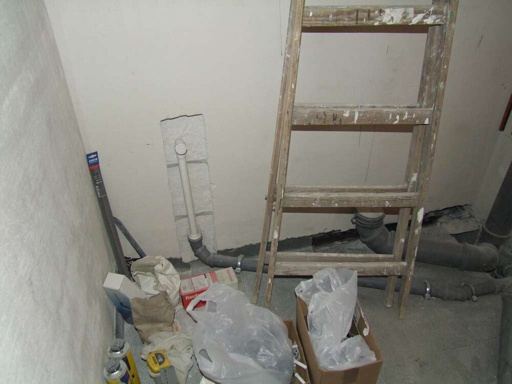

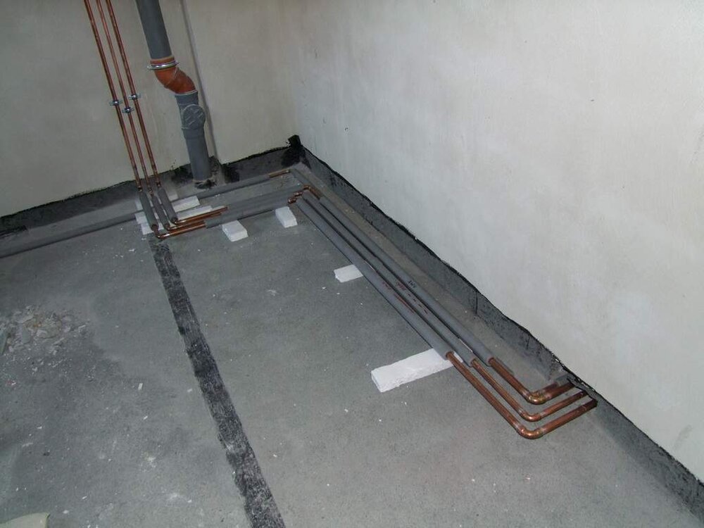

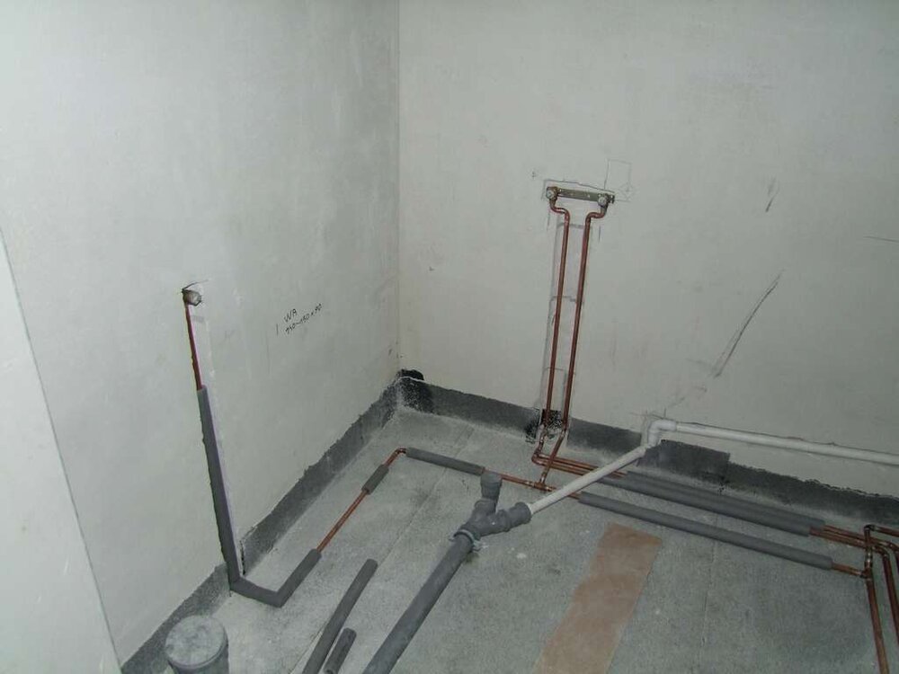

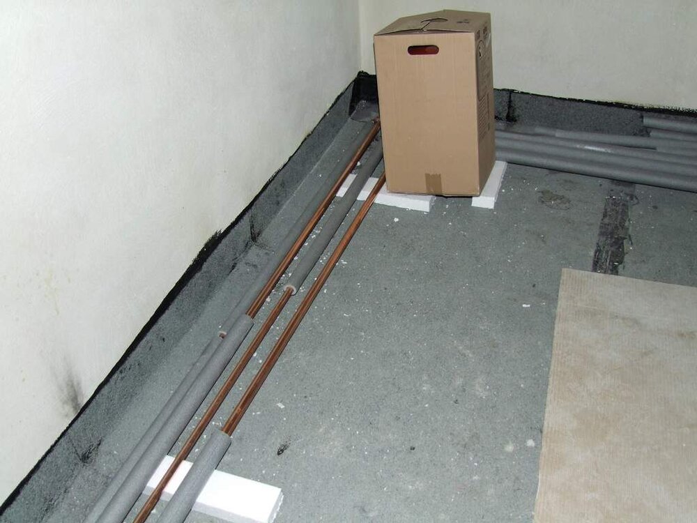

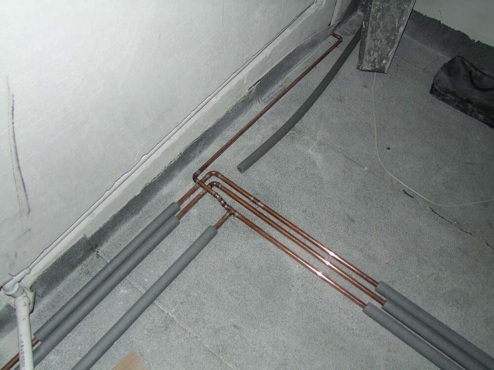

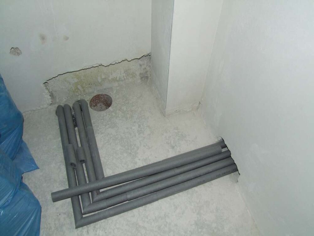

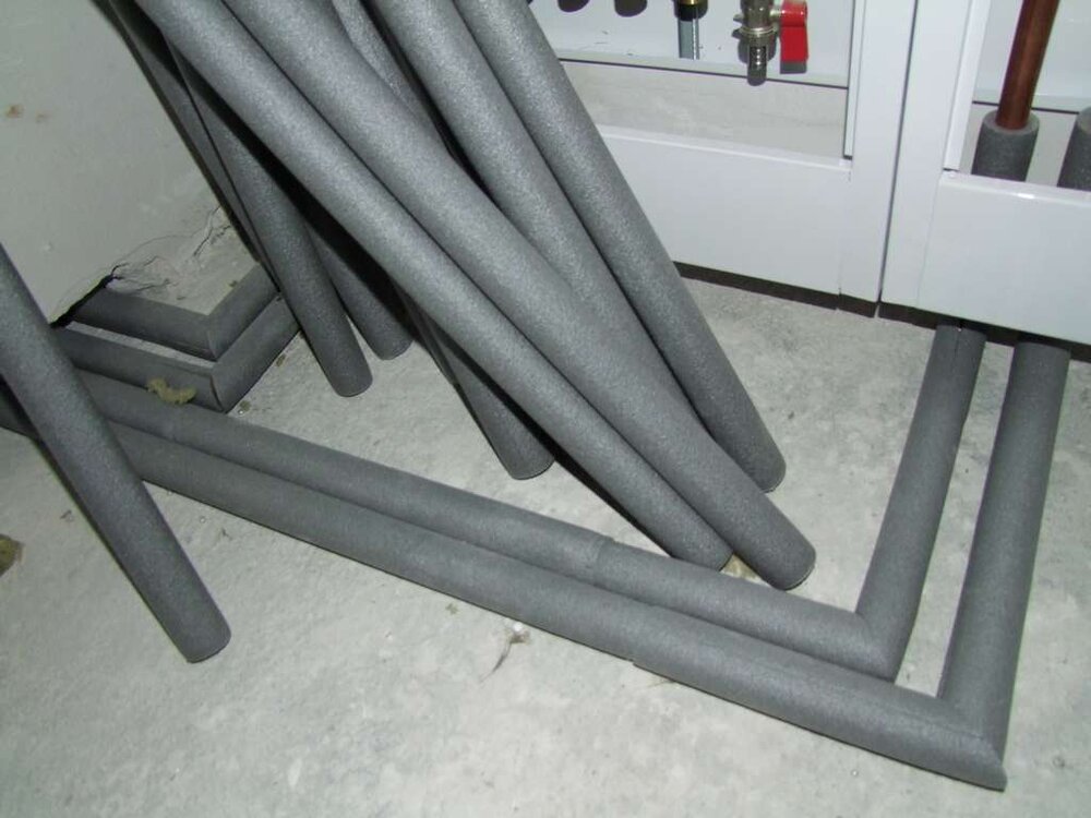

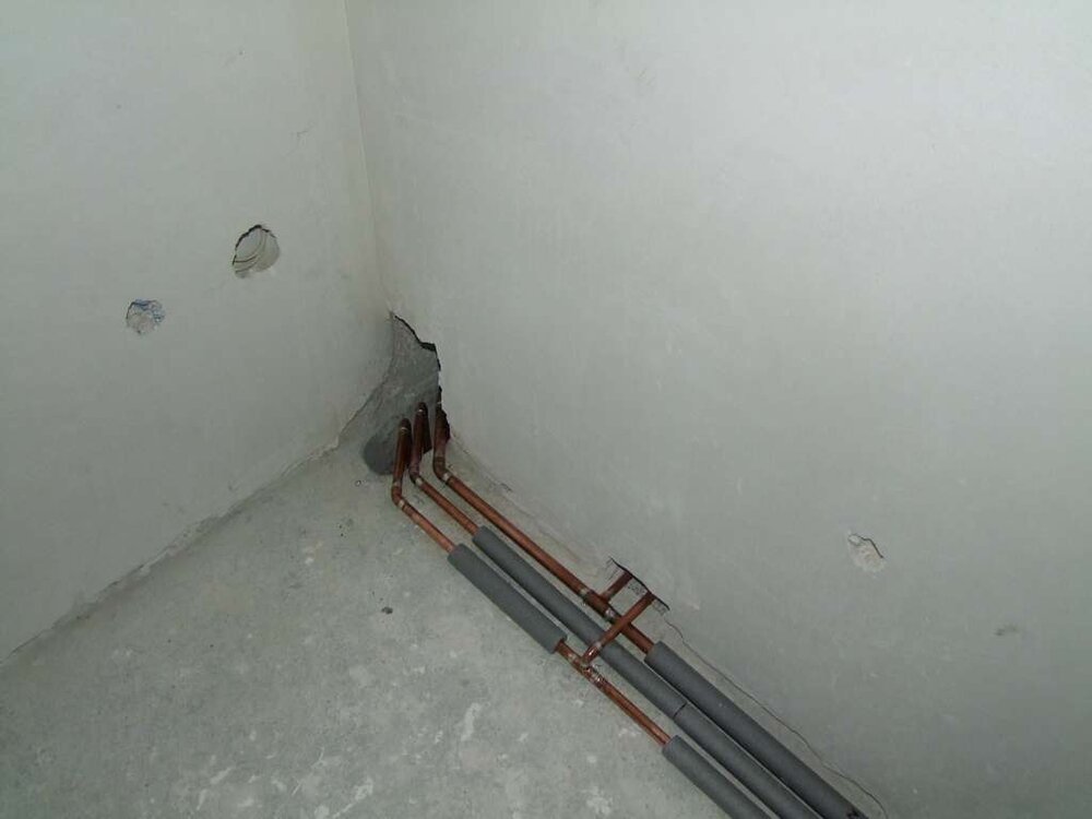

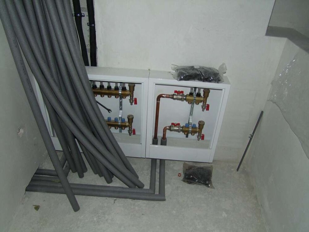

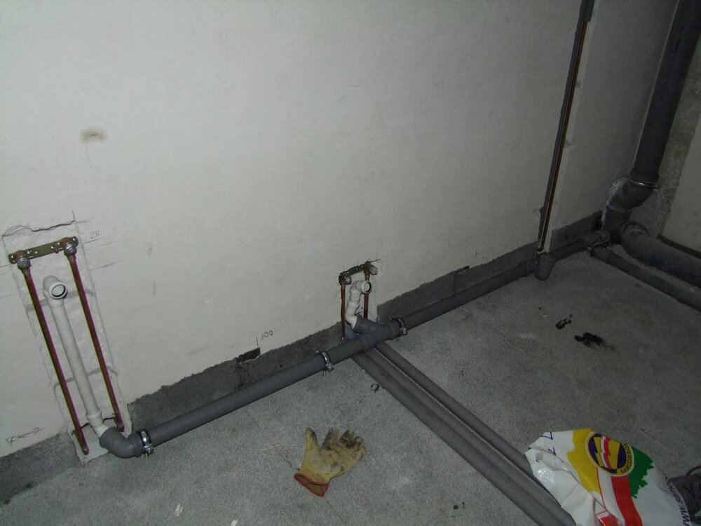

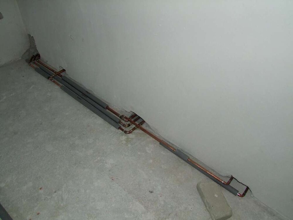

sadm2 08.02.2011 18:34 Zgłoś naruszenie Udostępnij Napisano 8 Lutego 2011 Oto kilka zdjęć instalacji wodnej i kanalizacyjnej. Cytuj Odnośnik do komentarza https://forum.murator.pl/topic/149648-regulusy-w-moim-domu/page/3/#findComment-4539826 Udostępnij na innych stronach Więcej opcji udostępniania

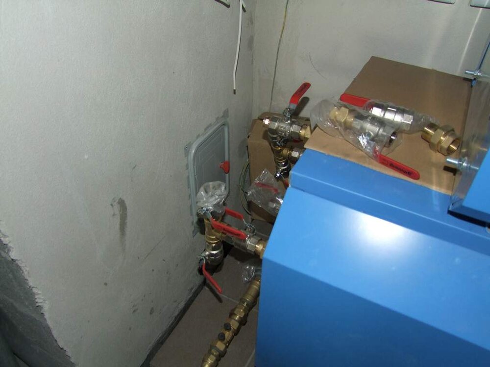

sadm2 08.02.2011 18:38 Zgłoś naruszenie Udostępnij Napisano 8 Lutego 2011 c.d. Cytuj Odnośnik do komentarza https://forum.murator.pl/topic/149648-regulusy-w-moim-domu/page/3/#findComment-4539840 Udostępnij na innych stronach Więcej opcji udostępniania

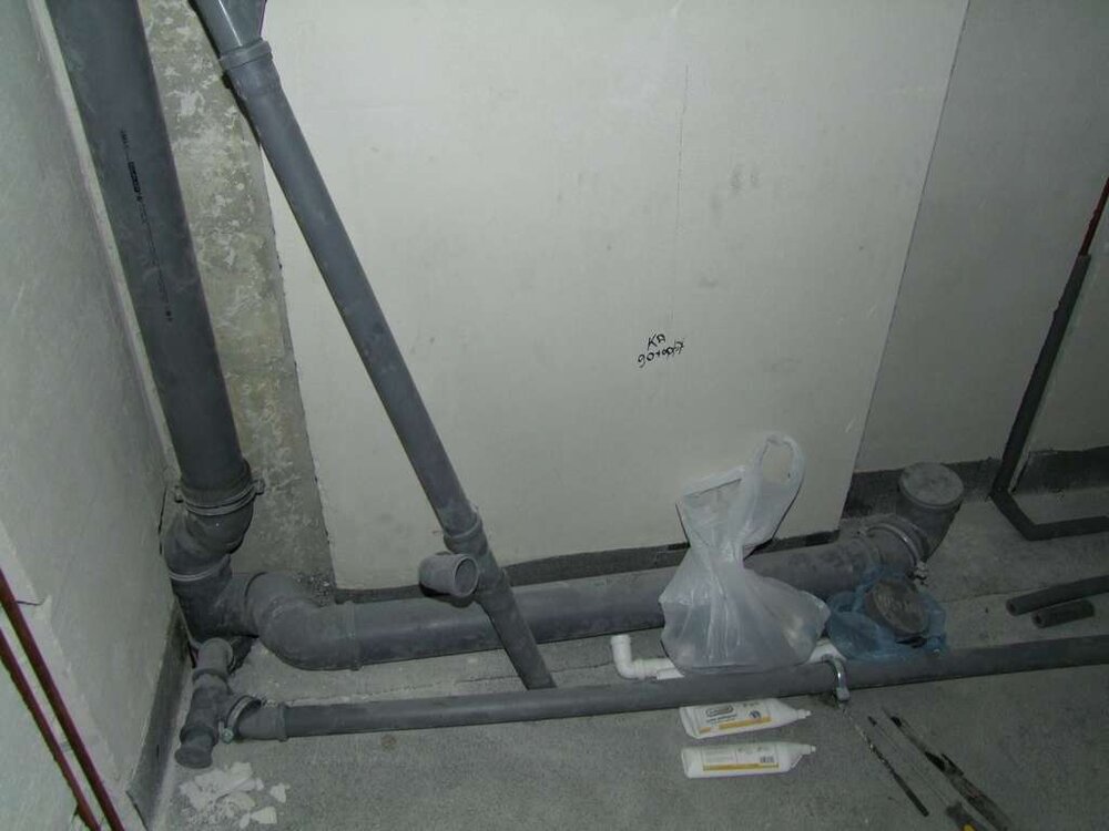

sadm2 08.02.2011 18:41 Zgłoś naruszenie Udostępnij Napisano 8 Lutego 2011 (edytowane) c.d.2 Edytowane 8 Lutego 2011 przez sadm2 Cytuj Odnośnik do komentarza https://forum.murator.pl/topic/149648-regulusy-w-moim-domu/page/3/#findComment-4539849 Udostępnij na innych stronach Więcej opcji udostępniania
sadm2 08.02.2011 18:46 Zgłoś naruszenie Udostępnij Napisano 8 Lutego 2011 c.d.3 Cytuj Odnośnik do komentarza https://forum.murator.pl/topic/149648-regulusy-w-moim-domu/page/3/#findComment-4539865 Udostępnij na innych stronach Więcej opcji udostępniania
sadm2 08.02.2011 18:49 Zgłoś naruszenie Udostępnij Napisano 8 Lutego 2011 Postęp prac jest. Muszę przyznać, że długo zastanawiałem się czym wprawić w ruch wodę w instalacji... wybór padł na WILO Stratos 25/1-6, WILO Stratos PICO 25/1-4. Pompy mają ciekawe możliwości ustawienia pracy. Cytuj Odnośnik do komentarza https://forum.murator.pl/topic/149648-regulusy-w-moim-domu/page/3/#findComment-4539874 Udostępnij na innych stronach Więcej opcji udostępniania

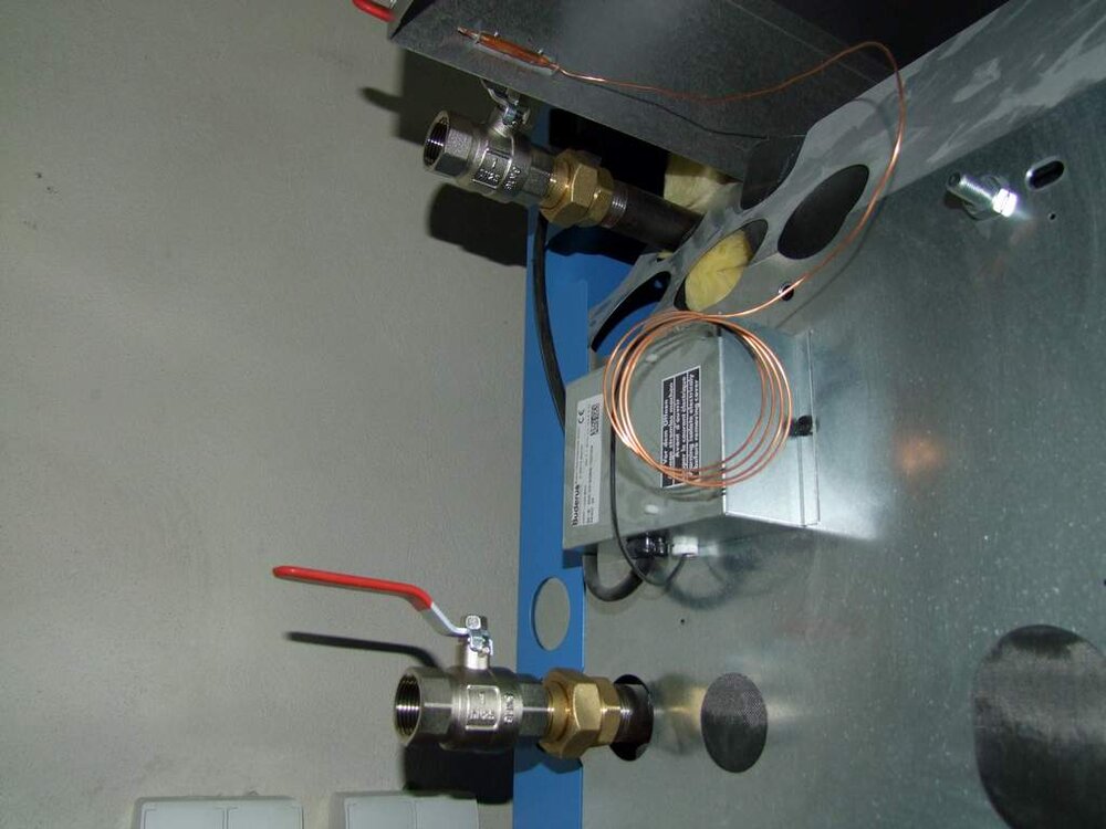

sadm2 17.02.2011 09:23 Zgłoś naruszenie Udostępnij Napisano 17 Lutego 2011 Prace trwają. Pompy WILO na miejscu:) Wszystko zaczyna nabierać właściwego kształtu. Kocioł stoi już na swoim miejscu. Jestem bardzo zadowolony z tego, że w całej instalacji wyeliminowaliśmy do minimum kształtki ocynkowane. Trójniki, nyple, filtry, zawory są mosiężne!!! W mojej miejscowości jestem w stanie kupić mosiężne kształtki do średnicy 1", powyżej posiłkuję się elementami ocynkowanymi z redukcją na 1" - przejście na elementy mosiężne. Reszta to miedź za wyjątkiem odcinków łączących rozdzielacze i grzejniki (rura pex). Z instalatorem bardzo dobrze się rozumiemy. W jego pracy widać zaangażowanie, staranność i co dla mnie najważniejsze... wszystko jest przemyślane od A do Z. Świeże zdjęcia zamieszczę już wkrótce. Większość kształtek to VIEGA (98 %) obecnie z rozmiarów, które się skończyły posiłkujemy się kształtkami ENDEX (kolana mufowe łukowe 18 i 22, mufki 18 ). Cytuj Odnośnik do komentarza https://forum.murator.pl/topic/149648-regulusy-w-moim-domu/page/3/#findComment-4557014 Udostępnij na innych stronach Więcej opcji udostępniania
sadm2 17.02.2011 09:31 Zgłoś naruszenie Udostępnij Napisano 17 Lutego 2011 We wszystkich sklepach, które dysponowały armaturą FERRO, KFA, CALEFFI, WATTS lub innych polskich producentów np. RUMET powybierałem już większość tego typu towaru. Sporo czasu zajmuje mi gromadzenie takich drobiazgów. Trudno... walczę jak mogę z chińskim badziewiem. Sprzedawcy się już ze mnie śmieją jak o coś pytam:) Ten towar to pewnie chińszczyzna:) - mówią. Na szczęście internet daje możliwość rozeznania się w producentach armatury. Oczywiście dopuszczam mentalnie, że towar znanej marki pochodzi z kraju kwitnącej wiśni ale... jeżeli pojawia się na nim uznany znak handlowy możemy być pewni jego dobrej jakości. Cytuj Odnośnik do komentarza https://forum.murator.pl/topic/149648-regulusy-w-moim-domu/page/3/#findComment-4557030 Udostępnij na innych stronach Więcej opcji udostępniania
sadm2 17.02.2011 09:33 Zgłoś naruszenie Udostępnij Napisano 17 Lutego 2011 Jeszcze jedno rury mam polskie HUTMEN. Powiem szczerze, że z kształtkami VIEGA dobrze pasują do siebie. Cytuj Odnośnik do komentarza https://forum.murator.pl/topic/149648-regulusy-w-moim-domu/page/3/#findComment-4557040 Udostępnij na innych stronach Więcej opcji udostępniania
sadm2 19.02.2011 11:18 Zgłoś naruszenie Udostępnij Napisano 19 Lutego 2011 Pozbyłem się kształtek ENDEX zostało tylko kilka sztuk, które są już wlutowane. Udało się w moim mieście kupić kształtki VIEGA. Cytuj Odnośnik do komentarza https://forum.murator.pl/topic/149648-regulusy-w-moim-domu/page/3/#findComment-4561586 Udostępnij na innych stronach Więcej opcji udostępniania

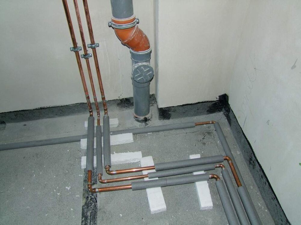

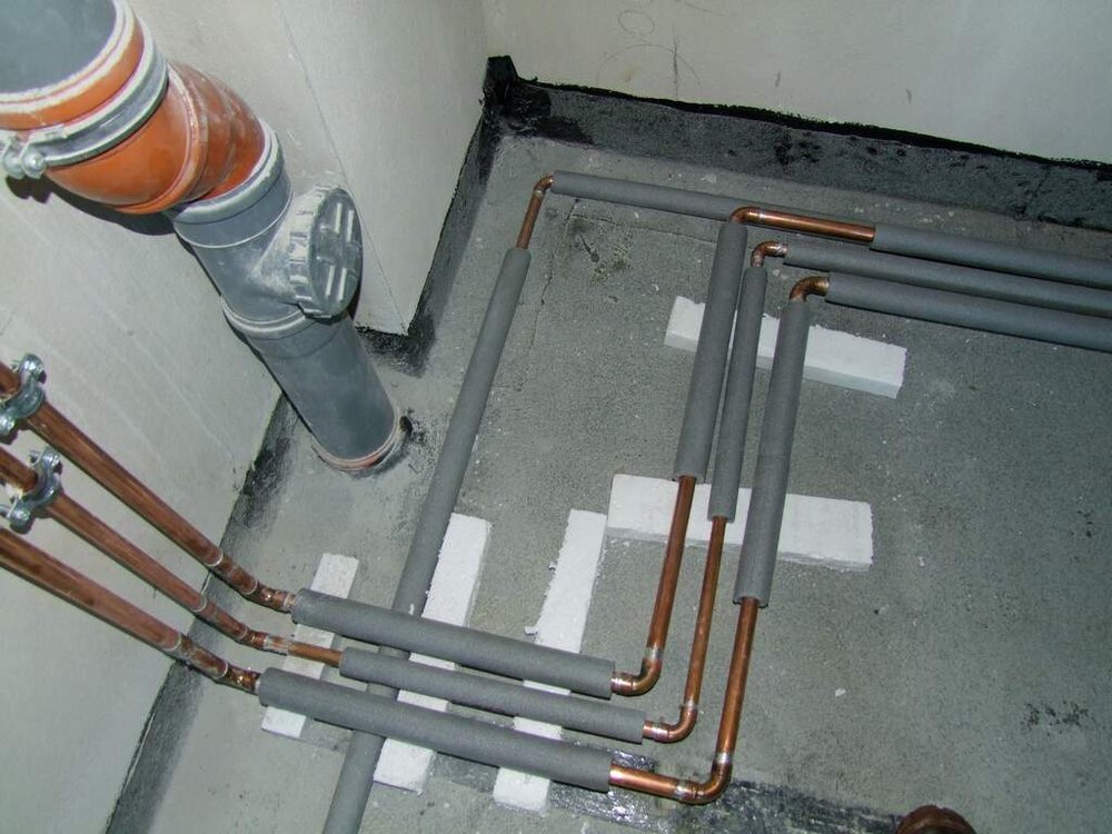

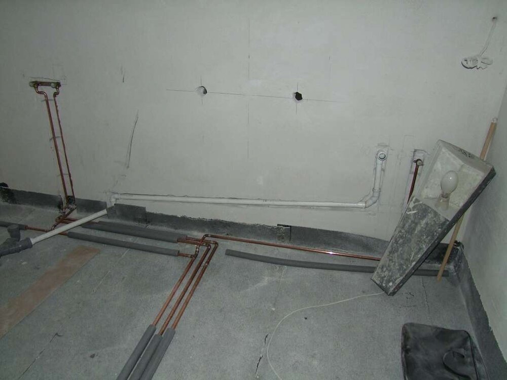

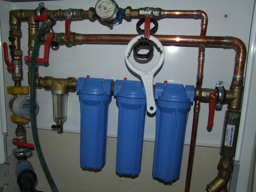

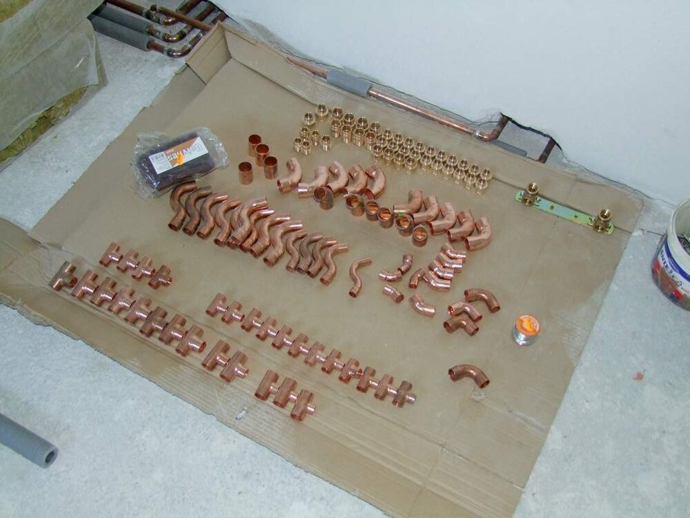

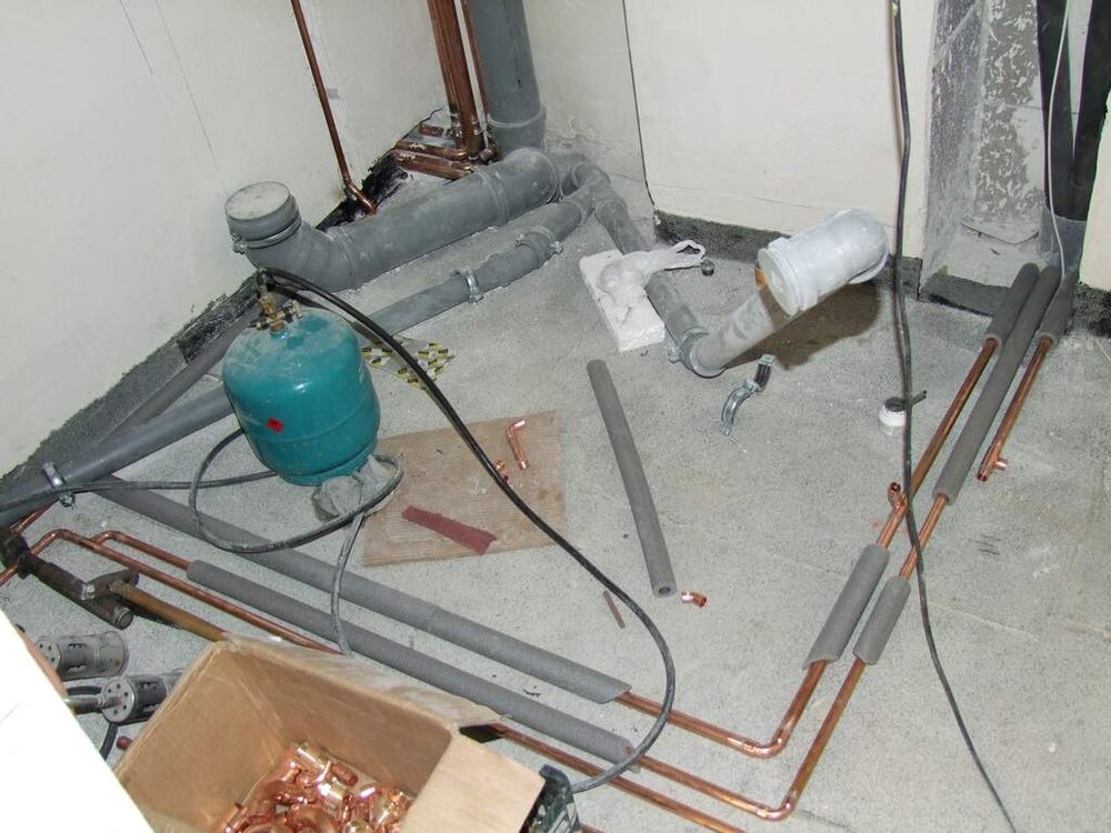

sadm2 21.02.2011 06:42 Zgłoś naruszenie Udostępnij Napisano 21 Lutego 2011 Kolejne fotki cz. 1 Cytuj Odnośnik do komentarza https://forum.murator.pl/topic/149648-regulusy-w-moim-domu/page/3/#findComment-4564724 Udostępnij na innych stronach Więcej opcji udostępniania
sadm2 21.02.2011 06:44 Zgłoś naruszenie Udostępnij Napisano 21 Lutego 2011 Cz. 2 Cytuj Odnośnik do komentarza https://forum.murator.pl/topic/149648-regulusy-w-moim-domu/page/3/#findComment-4564728 Udostępnij na innych stronach Więcej opcji udostępniania
sadm2 21.02.2011 06:47 Zgłoś naruszenie Udostępnij Napisano 21 Lutego 2011 Cz. 3 Cytuj Odnośnik do komentarza https://forum.murator.pl/topic/149648-regulusy-w-moim-domu/page/3/#findComment-4564733 Udostępnij na innych stronach Więcej opcji udostępniania
sadm2 21.02.2011 06:48 Zgłoś naruszenie Udostępnij Napisano 21 Lutego 2011 Cz. 4 Cytuj Odnośnik do komentarza https://forum.murator.pl/topic/149648-regulusy-w-moim-domu/page/3/#findComment-4564735 Udostępnij na innych stronach Więcej opcji udostępniania
sadm2 21.02.2011 06:49 Zgłoś naruszenie Udostępnij Napisano 21 Lutego 2011 Cz. 5 Cytuj Odnośnik do komentarza https://forum.murator.pl/topic/149648-regulusy-w-moim-domu/page/3/#findComment-4564738 Udostępnij na innych stronach Więcej opcji udostępniania
sadm2 21.02.2011 06:56 Zgłoś naruszenie Udostępnij Napisano 21 Lutego 2011 Cz. 6 Cytuj Odnośnik do komentarza https://forum.murator.pl/topic/149648-regulusy-w-moim-domu/page/3/#findComment-4564746 Udostępnij na innych stronach Więcej opcji udostępniania
sadm2 21.02.2011 06:57 Zgłoś naruszenie Udostępnij Napisano 21 Lutego 2011 Cz. 7 Cytuj Odnośnik do komentarza https://forum.murator.pl/topic/149648-regulusy-w-moim-domu/page/3/#findComment-4564747 Udostępnij na innych stronach Więcej opcji udostępniania
sadm2 21.02.2011 06:59 Zgłoś naruszenie Udostępnij Napisano 21 Lutego 2011 Cz. 8 Cytuj Odnośnik do komentarza https://forum.murator.pl/topic/149648-regulusy-w-moim-domu/page/3/#findComment-4564749 Udostępnij na innych stronach Więcej opcji udostępniania
