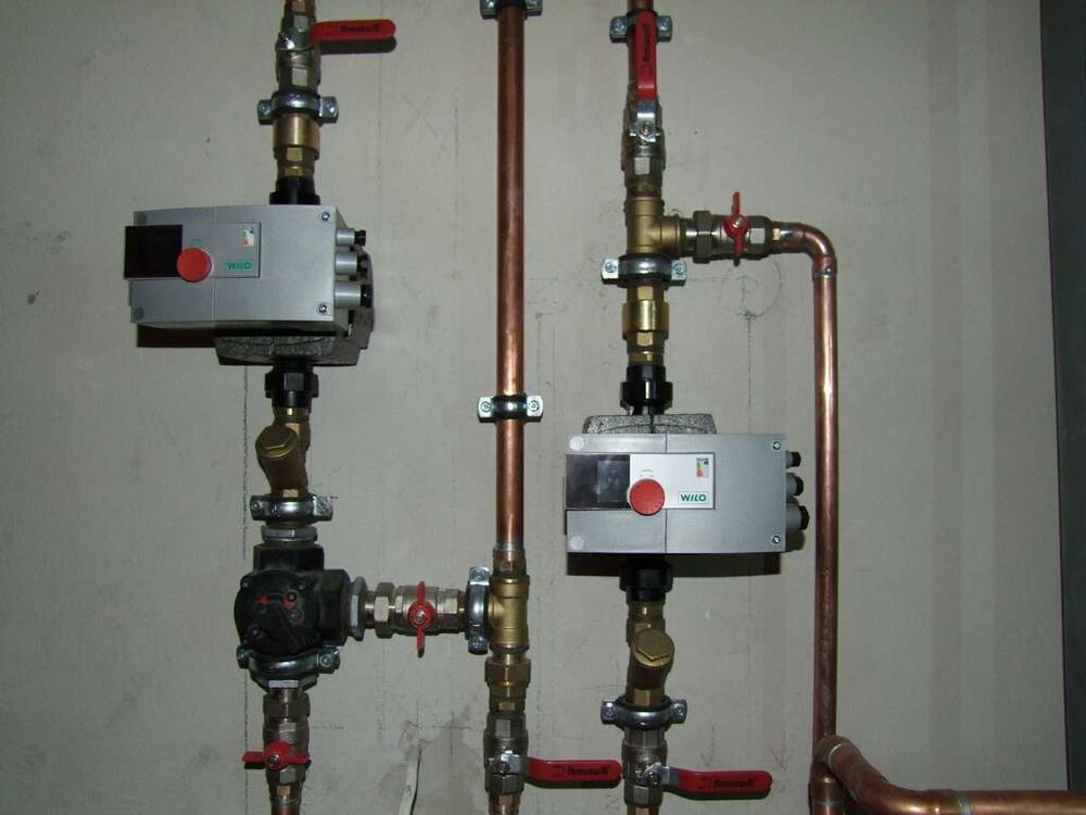

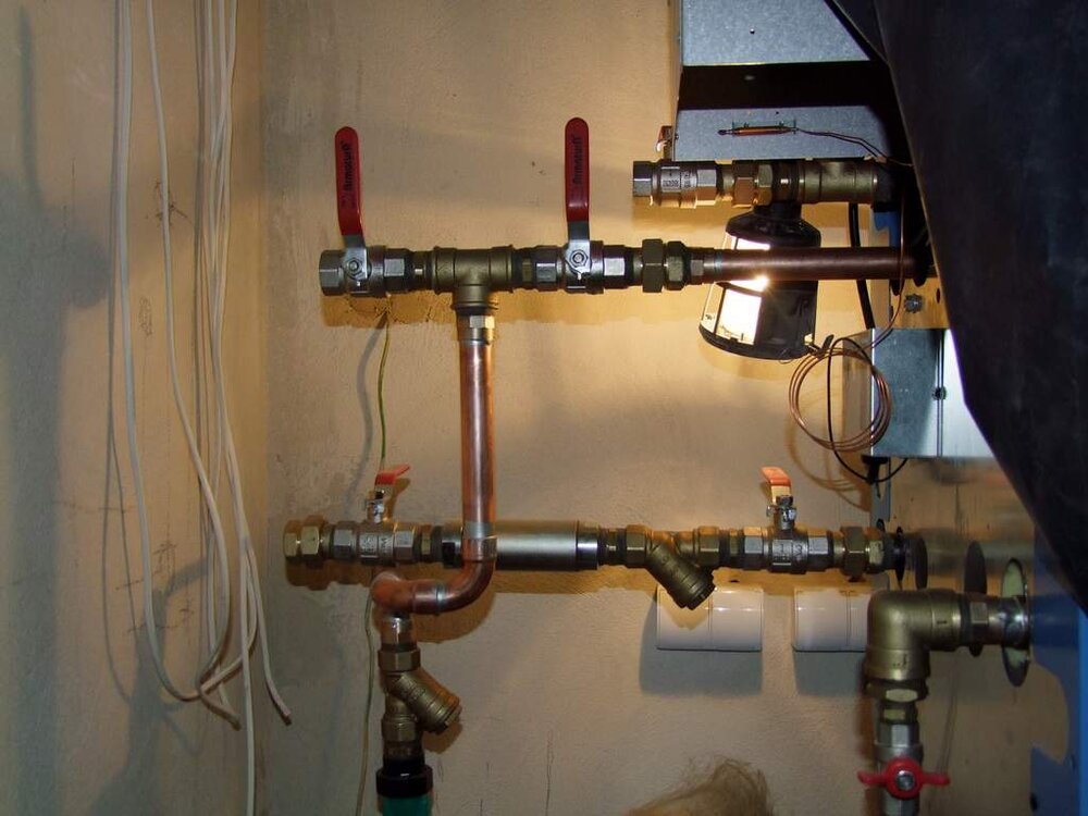

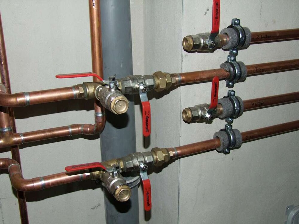

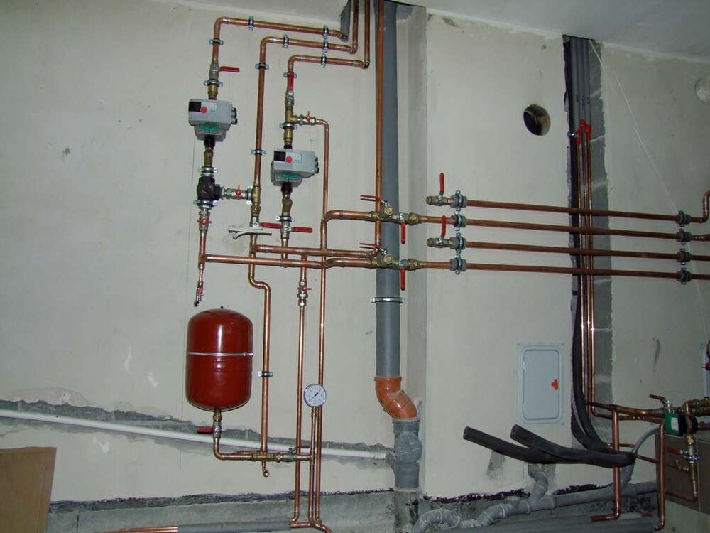

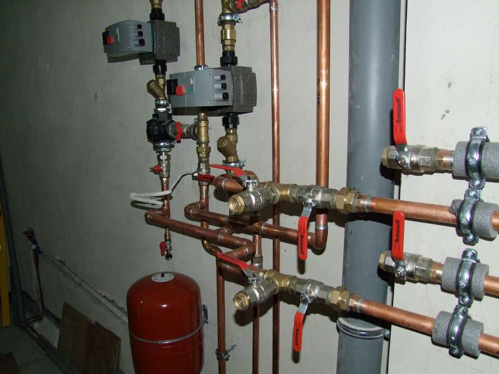

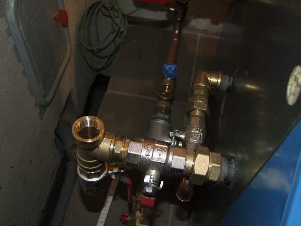

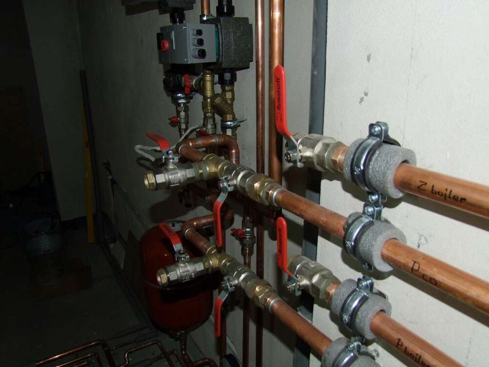

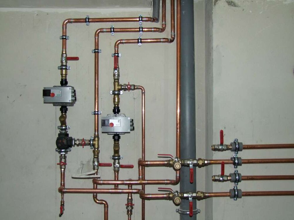

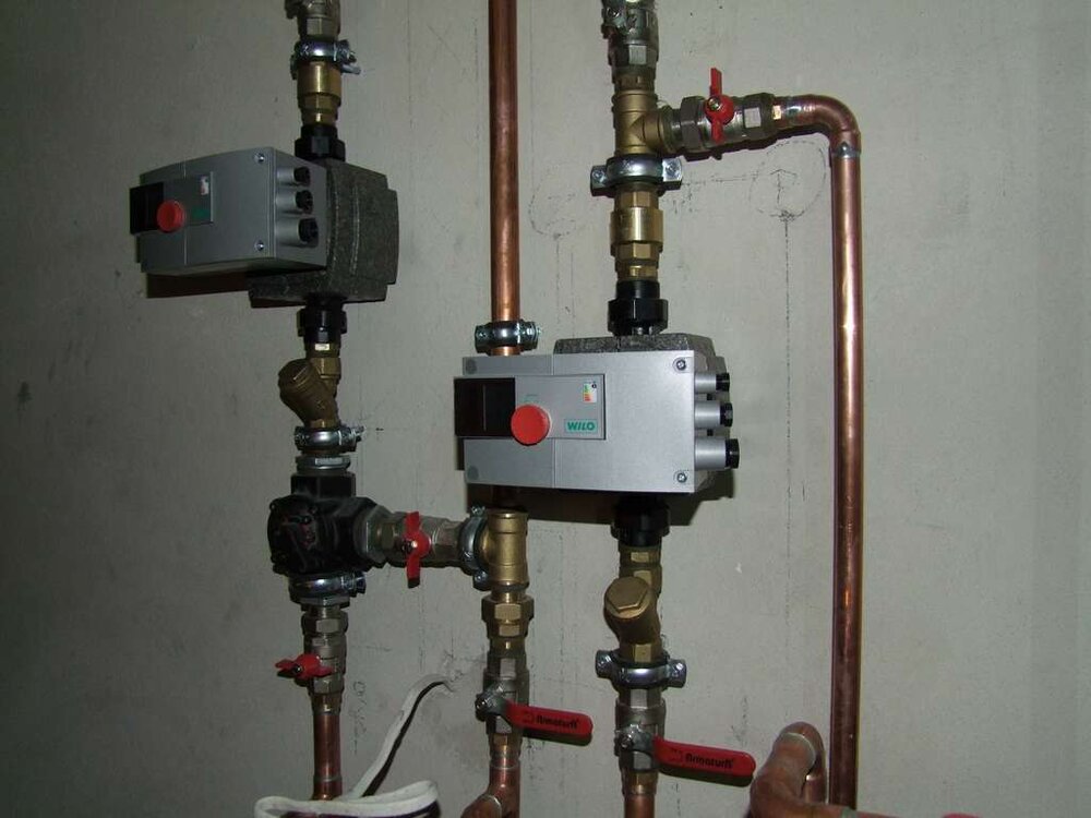

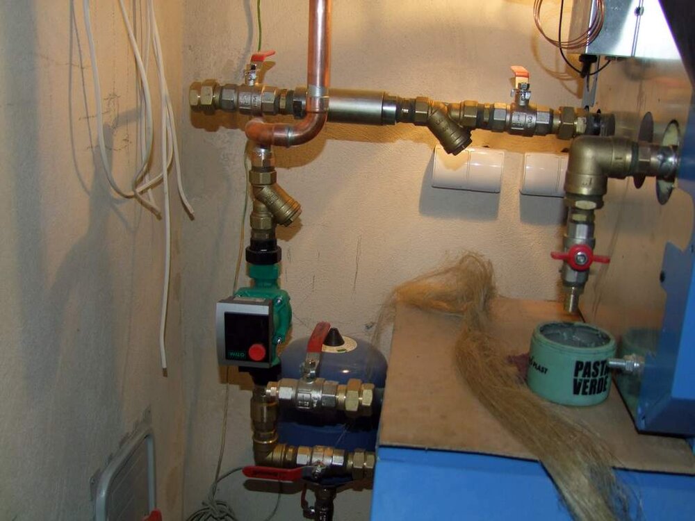

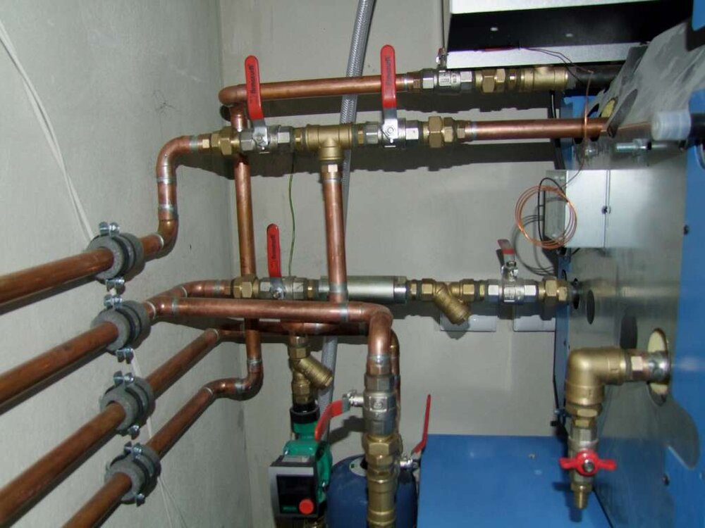

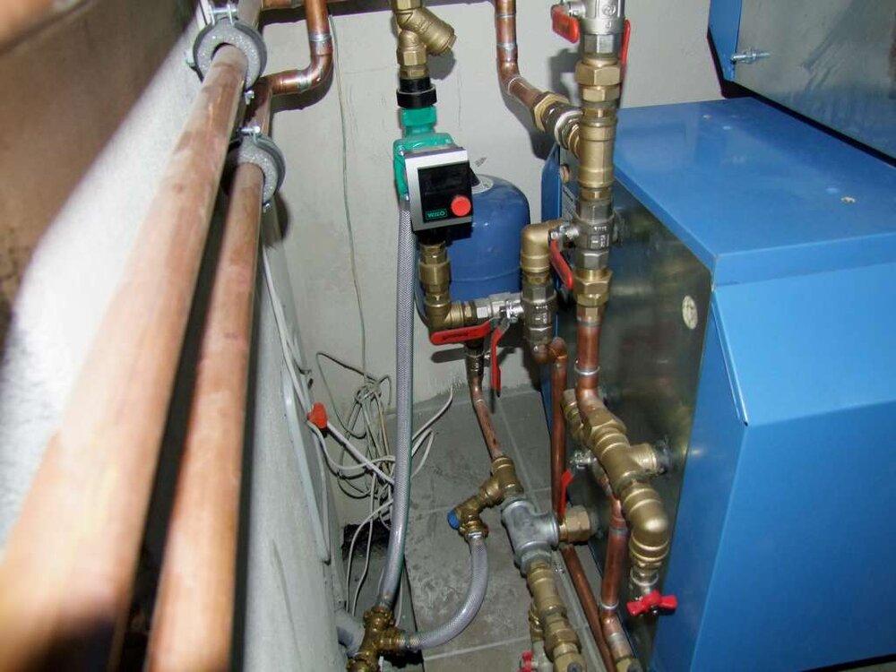

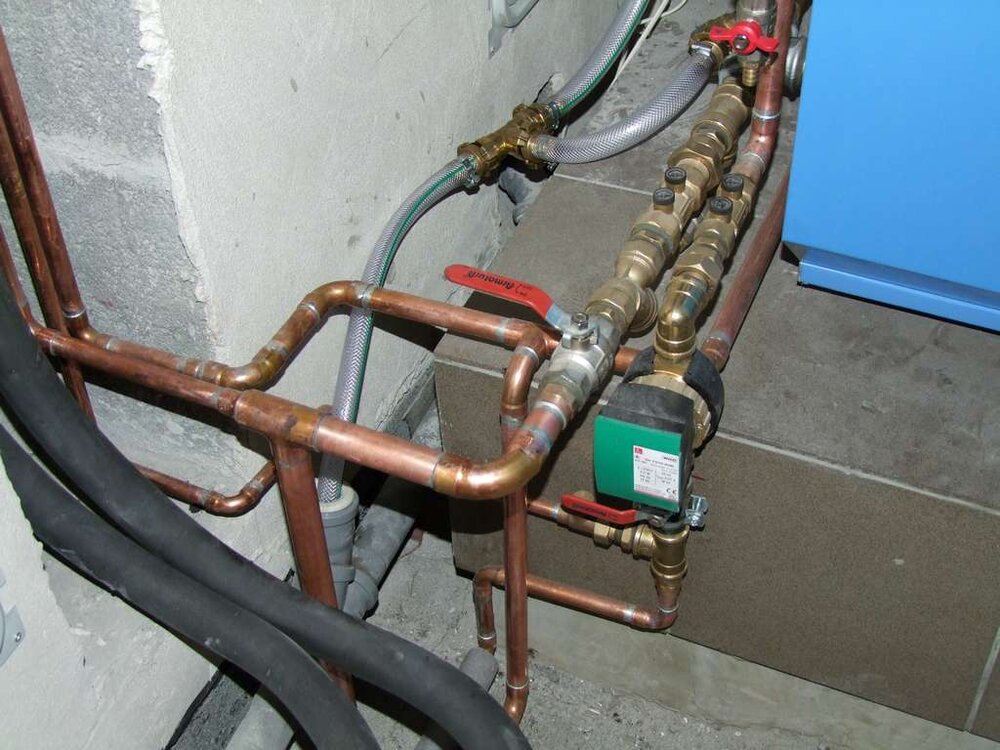

sadm2 27.02.2011 08:18 Zgłoś naruszenie Udostępnij Napisano 27 Lutego 2011 Prace trwają Kotłownia zaczyna nabierać kształtu. Poniżej kilka zdjęć armatury niezbędnej do funkcjonowania kotła i instalacji grzewczej. Na powrocie do kotła mamy dodatkowy magnetyzer i filtr siatkowy. Poniżej pompa ładująca zasobnik c.w.u. Wilo PICO 25/1-4. Podłączenie jest tak budowane abym mógł w przyszłości swobodnie podłączyć drugie źródło ciepła. Zasilanie instalacji i zasobnika c.w.u. jest zdublowane. Na zdjęciach można zauważyć konsekwentne stosowanie kształtek mosiężnych gwintowanych. Z tego faktu bardzo się cieszę Kieszeń bardziej cierpi ale w połączeniu z gradowanymi rurami instalacja jest wykonywana na bardzo dobrym poziomie:) Instalator mówi, że w firmie ma zabronione "udziwnianie" instalacji minimalizują ilość śrubunków, zaworów, filtrów, itp.itd. O gradowaniu rur to już dawno wszyscy zapomnieli:) Pytajcie o to swoich instalatorów drodzy inwestorzy:):) Cytuj Odnośnik do komentarza https://forum.murator.pl/topic/149648-regulusy-w-moim-domu/page/4/#findComment-4577335 Udostępnij na innych stronach Więcej opcji udostępniania

sadm2 07.03.2011 07:33 Zgłoś naruszenie Udostępnij Napisano 7 Marca 2011 (edytowane) Witam maestrod:) Instalacja powstaje cały czas. Instalację wykonuje mi mój zaufany instalator. Nie chciałem żadnej firmy tylko tego człowieka:) Ma bardzo dużą wiedzę praktyczną, teoretyczną i pracuje już ładnych parę lat w wykonawstwie:) Do tego wszystkiego wykonał projekt instalacji. W trakcie powstawania instalacji jestem odpowiedzialny za kucie, cięcie, wiercenie, sprzątanie, dostarczanie materiału, zakupy itp. Przez weekend pomagałem przy kotłowni i powiem, że jest w tej chwili na ukończeniu:) Mam taką nadzieję, że dzisiaj skończymy wszystkie prace związane z lutowaniem:) Chociaż ja mogę dołączyć dopiero po godzinie 16 tej... Zostaną do zamontowania i podłączenia grzejniki (kilka już wisi) oraz podłogówka do wykonania. Pewnie tym zajmiemy się dopiero w weekend. Instalacja powstaje bardzo powoli ale szczerze powiem, że jestem bardzo zadowolony z jakości jej wykonania. Zawsze można zrobić coś lepiej ale naprawdę ma to wszystko ręce i nogi. Miedź, mosiądz i pex. Kształtki ocynkowane to kilka sztuk:) Mosiądz ma jedną wadę czyści kieszeń do dna... Nowe zdjęcia już wkrótce:) Edytowane 7 Marca 2011 przez sadm2 Cytuj Odnośnik do komentarza https://forum.murator.pl/topic/149648-regulusy-w-moim-domu/page/4/#findComment-4593215 Udostępnij na innych stronach Więcej opcji udostępniania

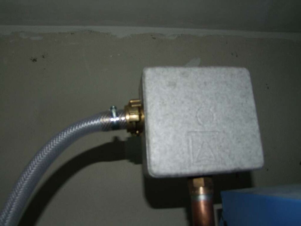

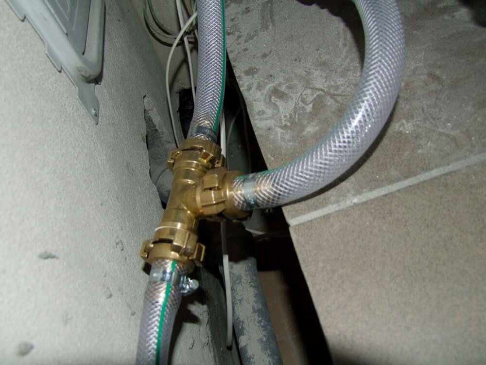

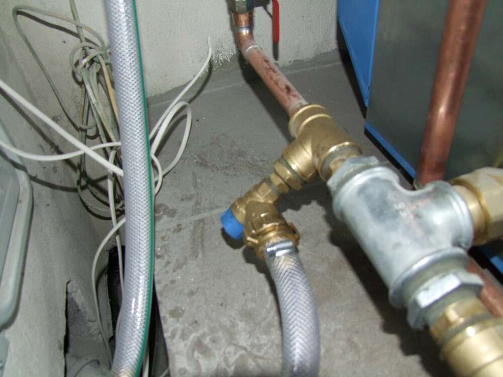

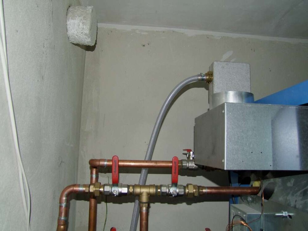

sadm2 09.03.2011 07:58 Zgłoś naruszenie Udostępnij Napisano 9 Marca 2011 (edytowane) W instalacji c.o. i c.w.u. mam obowiązkowe zawory bezpieczeństwa. Zastanawiałem się czym odprowadzić od nich wodę... i wpadłem na dobry pomysł złączki GEKA i wąż 3/4 cala. Całość połączona na mosiężnym trójniku i puszczona do kanalizacji:) Proste ale skuteczne. Zastosowałem przezroczysty wąż do opryskiwacza;) Wszystko kupione w GRENE:) Złączki mają najtańsze:)http://www.sklep-grene.pl/advanced_search_result.php?keywords=GEKA&x=0&y=0&inc_subcat=1&search_in_description=1&osCsid=48e66192d195c9b647f11d4ed9ef1674http://www.sklep-grene.pl/product_info.php/products_id/21573http://www.sklep-grene.pl/product_info.php/products_id/11263 Edytowane 9 Marca 2011 przez sadm2 Cytuj Odnośnik do komentarza https://forum.murator.pl/topic/149648-regulusy-w-moim-domu/page/4/#findComment-4597389 Udostępnij na innych stronach Więcej opcji udostępniania

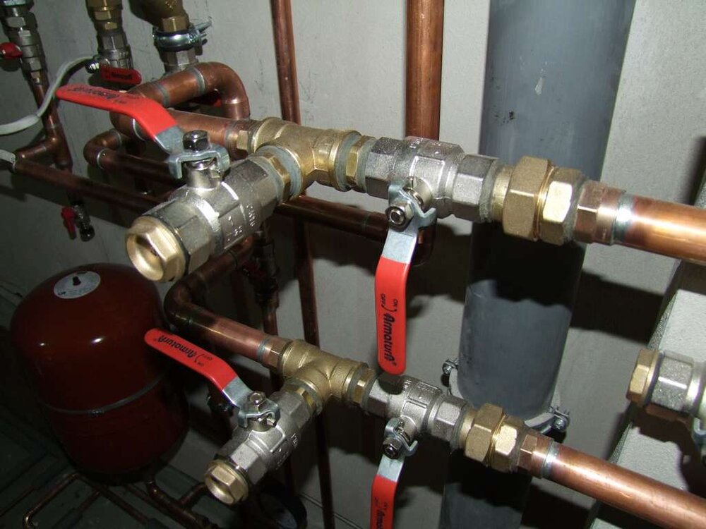

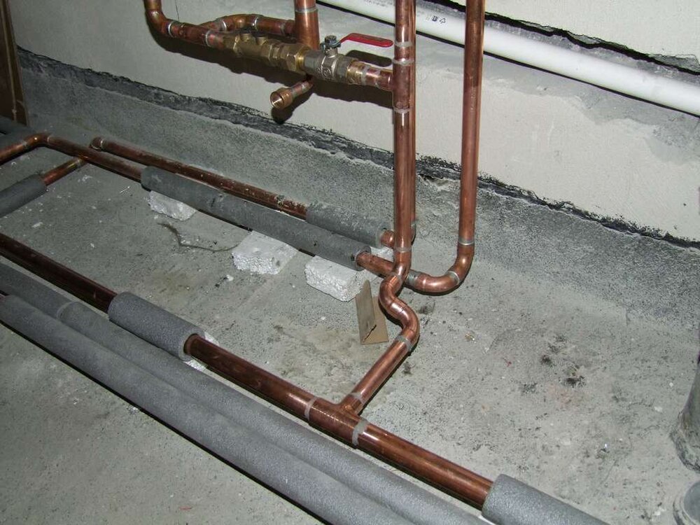

sadm2 11.03.2011 20:47 Zgłoś naruszenie Udostępnij Napisano 11 Marca 2011 Nareszcie. Nareszcie kotłownia jest poskładana do kupy. Jutro instalator jeszcze polutuje co trzeba i robimy próbę ciśnieniową. Walczę z gazownią ale niewiele mogę zdziałać. Gaz pojawi się nie prędzej niż w połowie kwietnia... Cytuj Odnośnik do komentarza https://forum.murator.pl/topic/149648-regulusy-w-moim-domu/page/4/#findComment-4603244 Udostępnij na innych stronach Więcej opcji udostępniania

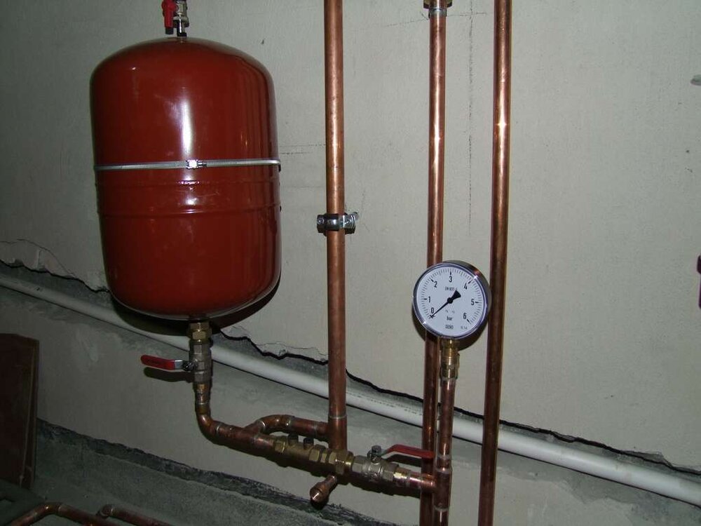

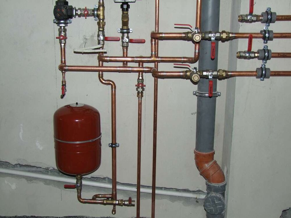

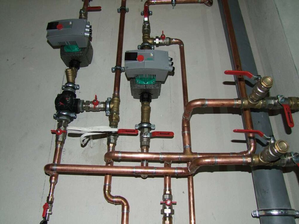

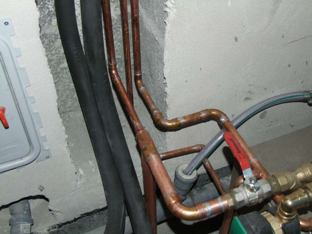

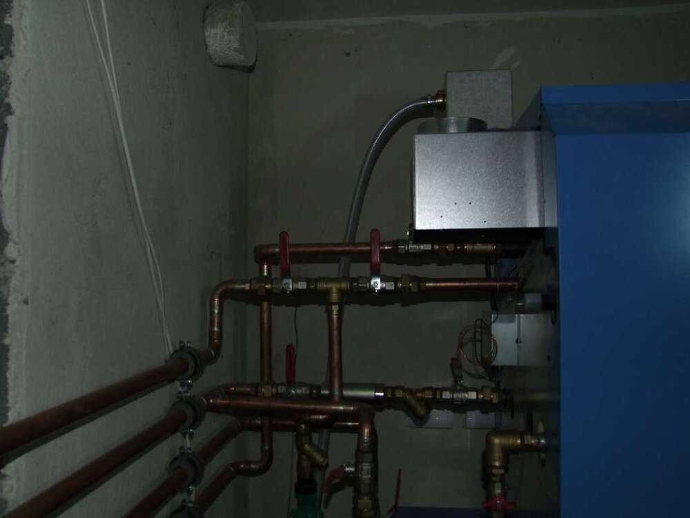

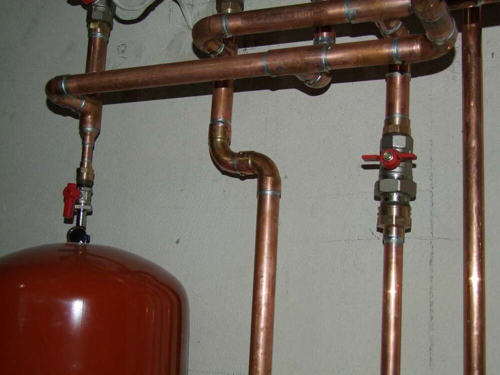

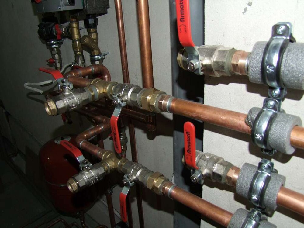

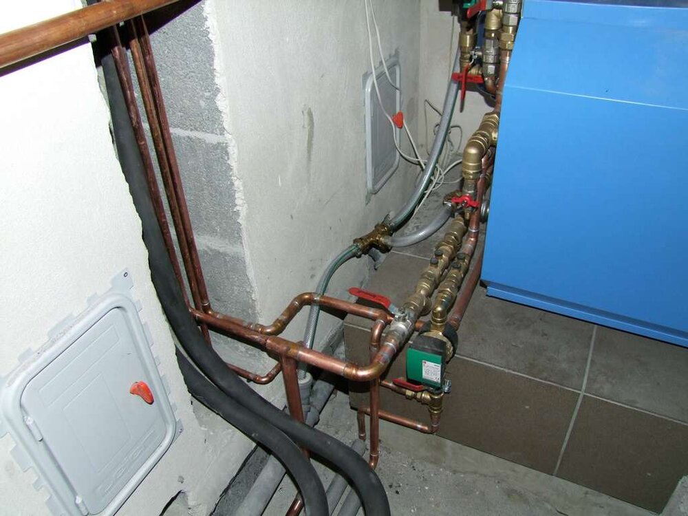

sadm2 11.03.2011 20:50 Zgłoś naruszenie Udostępnij Napisano 11 Marca 2011 (edytowane) Proszę poniżej zdjęcia kotłowni:) Cz 1. Edytowane 11 Marca 2011 przez sadm2 Cytuj Odnośnik do komentarza https://forum.murator.pl/topic/149648-regulusy-w-moim-domu/page/4/#findComment-4603254 Udostępnij na innych stronach Więcej opcji udostępniania

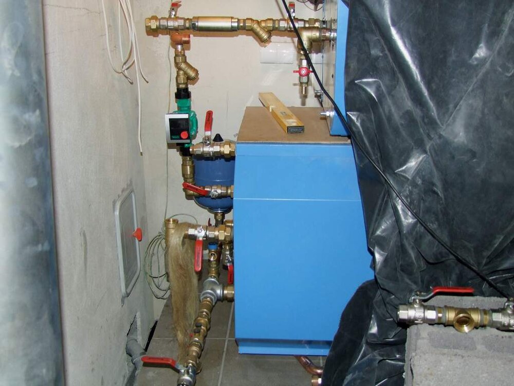

sadm2 11.03.2011 20:51 Zgłoś naruszenie Udostępnij Napisano 11 Marca 2011 (edytowane) Cz 2. Edytowane 11 Marca 2011 przez sadm2 Cytuj Odnośnik do komentarza https://forum.murator.pl/topic/149648-regulusy-w-moim-domu/page/4/#findComment-4603257 Udostępnij na innych stronach Więcej opcji udostępniania

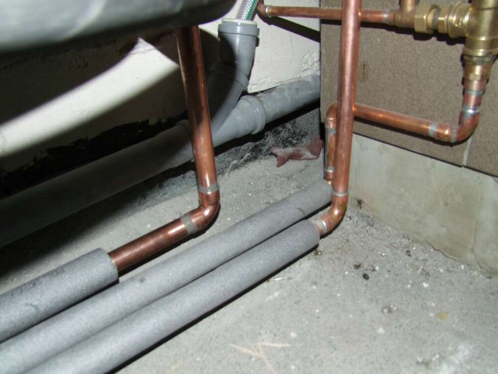

sadm2 11.03.2011 20:56 Zgłoś naruszenie Udostępnij Napisano 11 Marca 2011 Cz. 3 Cytuj Odnośnik do komentarza https://forum.murator.pl/topic/149648-regulusy-w-moim-domu/page/4/#findComment-4603263 Udostępnij na innych stronach Więcej opcji udostępniania

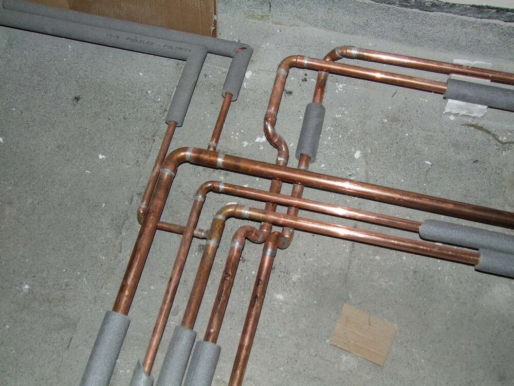

sadm2 11.03.2011 20:59 Zgłoś naruszenie Udostępnij Napisano 11 Marca 2011 Cz. 4 Cytuj Odnośnik do komentarza https://forum.murator.pl/topic/149648-regulusy-w-moim-domu/page/4/#findComment-4603267 Udostępnij na innych stronach Więcej opcji udostępniania
sadm2 11.03.2011 21:01 Zgłoś naruszenie Udostępnij Napisano 11 Marca 2011 Cz. 5 Cytuj Odnośnik do komentarza https://forum.murator.pl/topic/149648-regulusy-w-moim-domu/page/4/#findComment-4603274 Udostępnij na innych stronach Więcej opcji udostępniania
sadm2 11.03.2011 21:02 Zgłoś naruszenie Udostępnij Napisano 11 Marca 2011 Cz. 6 Cytuj Odnośnik do komentarza https://forum.murator.pl/topic/149648-regulusy-w-moim-domu/page/4/#findComment-4603277 Udostępnij na innych stronach Więcej opcji udostępniania
sadm2 11.03.2011 21:06 Zgłoś naruszenie Udostępnij Napisano 11 Marca 2011 Cz. 7 Cytuj Odnośnik do komentarza https://forum.murator.pl/topic/149648-regulusy-w-moim-domu/page/4/#findComment-4603290 Udostępnij na innych stronach Więcej opcji udostępniania
sadm2 11.03.2011 21:07 Zgłoś naruszenie Udostępnij Napisano 11 Marca 2011 Cz. 8 Cytuj Odnośnik do komentarza https://forum.murator.pl/topic/149648-regulusy-w-moim-domu/page/4/#findComment-4603295 Udostępnij na innych stronach Więcej opcji udostępniania
sadm2 20.03.2011 09:40 Zgłoś naruszenie Udostępnij Napisano 20 Marca 2011 Mam akurat chwilę czasu więc przysiądę i napiszę co się w ostatnich dniach zmieniło w instalacji:) Chcieliśmy robić próbę ciśnieniową ale bez podłączenia grzejników trudna sprawa. Wymagane są obejścia pomiędzy zasilaniem a powrotem ze względu na potrzebę wyrównania ciśnienia w całej instalacji. Zalaliśmy instalację wodą i spotkała nas niemiła niespodzianka... Po kilku dniach okazało się, że pompa WILO STRATOS 25/1-6 cieknie!!!! Pierwsze przesiąki myśleliśmy na pakułach powyżej pompy więc myśleliśmy, że stąd mokre rury poniżej pompy. Po przewinięciu złączy okazało się, że woda dalej ucieka. Tym razem doszukaliśmy się popuszczania na uszczelnieniu pomiędzy silnikiem i korpusem pompy. Niestety było tylko gorzej... Obecnie podłączone są regulusy na piętrze:) Na żadnym skręcanym połączeniu nie mieliśmy przecieku:) Miła wiadomość Pompa w piątek pojechała do serwisu WILO. Zobaczymy co z nią będzie. Nie spodziewałem się takiej awarii. Instalator zrobił zdjęcia jak woda się z niej leje. Szok!! Cytuj Odnośnik do komentarza https://forum.murator.pl/topic/149648-regulusy-w-moim-domu/page/4/#findComment-4618471 Udostępnij na innych stronach Więcej opcji udostępniania
sadm2 24.03.2011 08:35 Zgłoś naruszenie Udostępnij Napisano 24 Marca 2011 Otrzymałem nową pompę WILO STRATOS 25/1-6 okazało się, że fabrycznie została źle złożona. Oring uszczelniający podczas składania zawinął się i nie uszczelnił pompy. Nastąpiło zalanie całego urządzenia. Z tego widać, że nawet mercedesy się psuja. Cytuj Odnośnik do komentarza https://forum.murator.pl/topic/149648-regulusy-w-moim-domu/page/4/#findComment-4625903 Udostępnij na innych stronach Więcej opcji udostępniania
