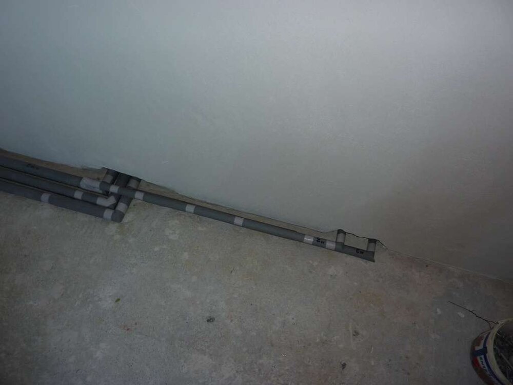

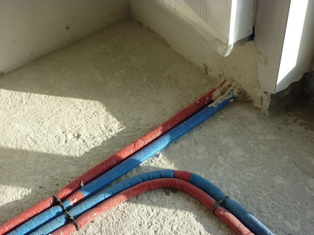

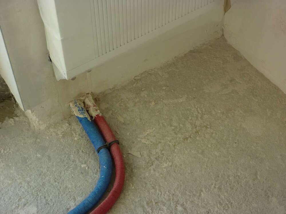

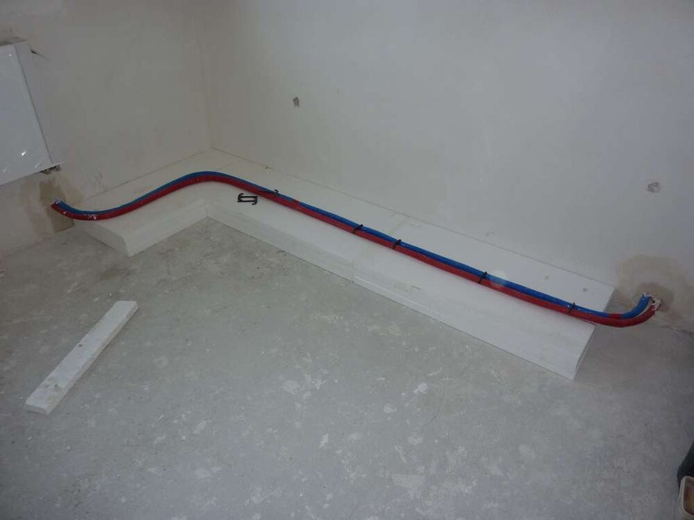

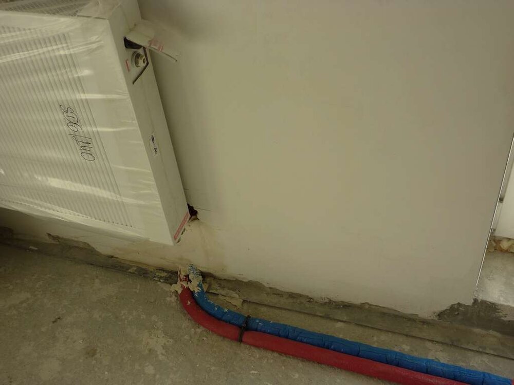

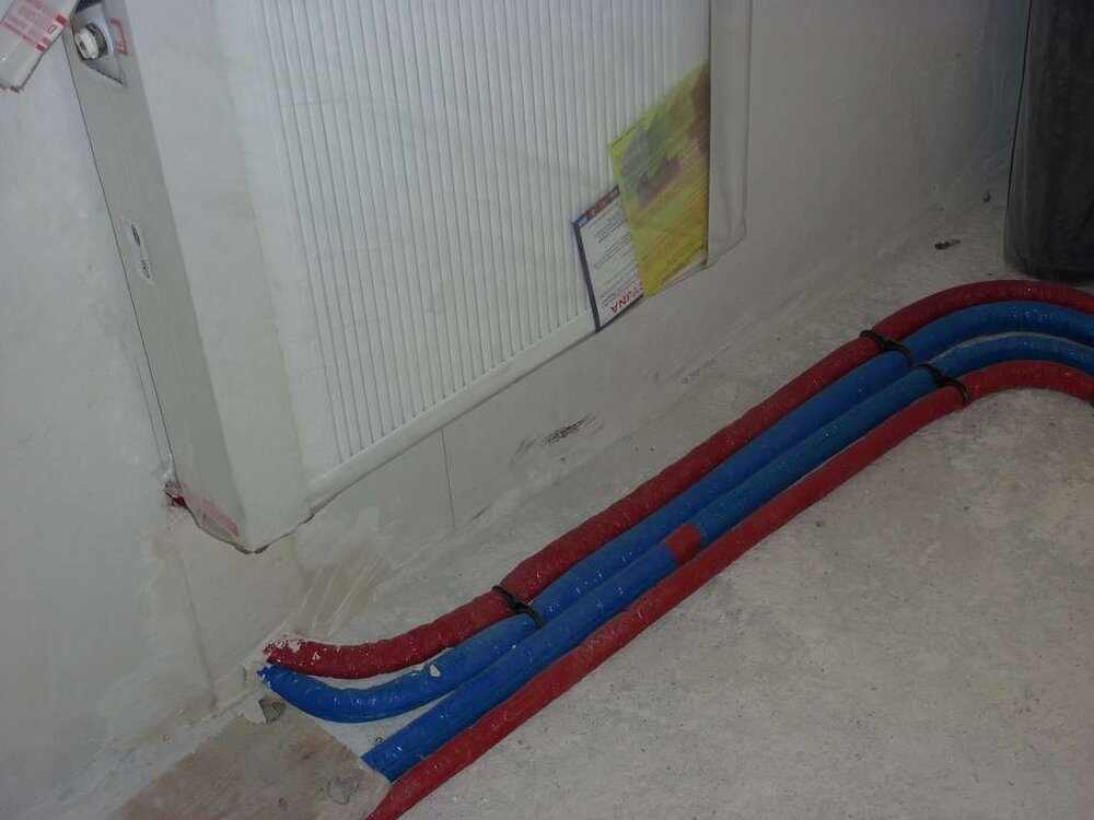

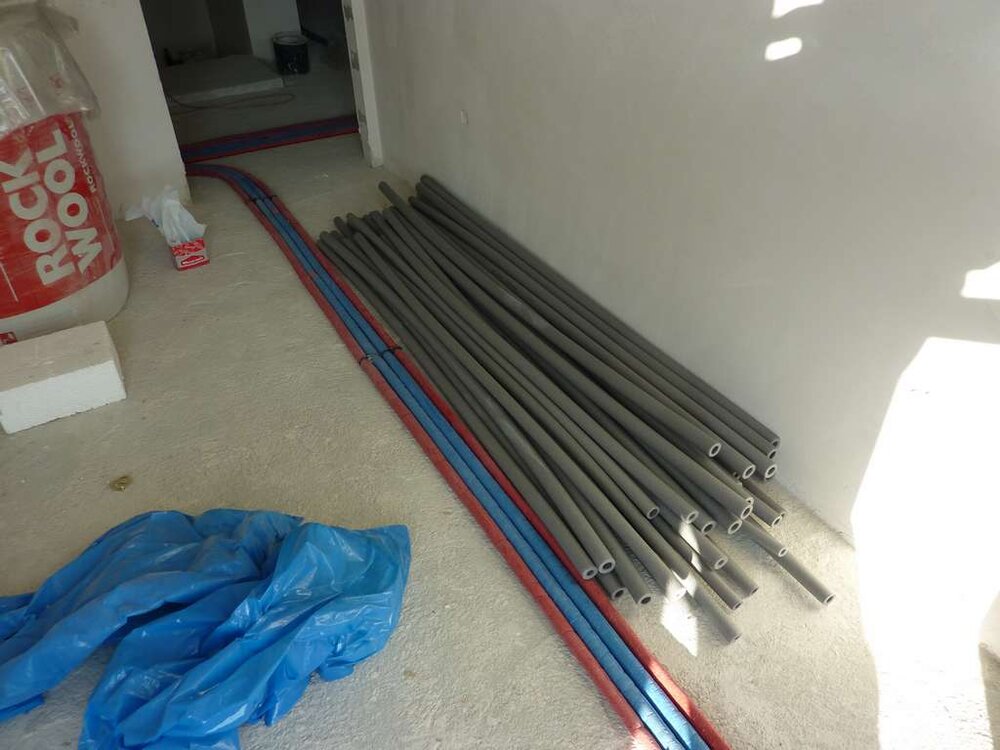

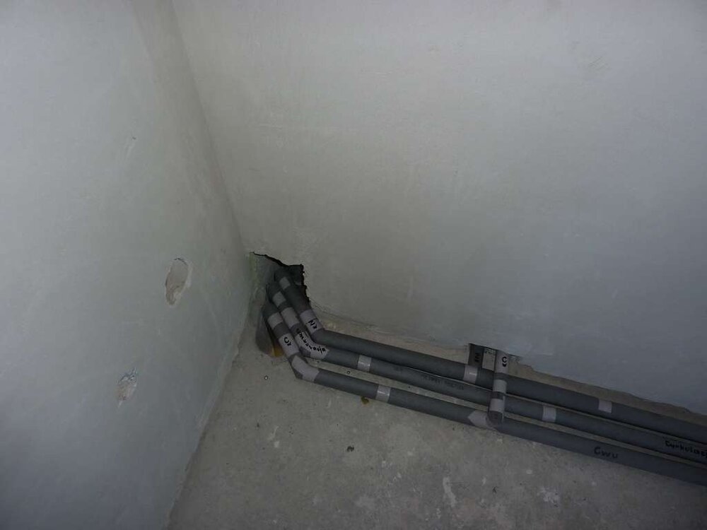

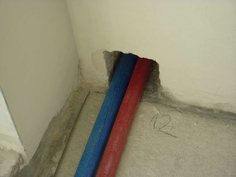

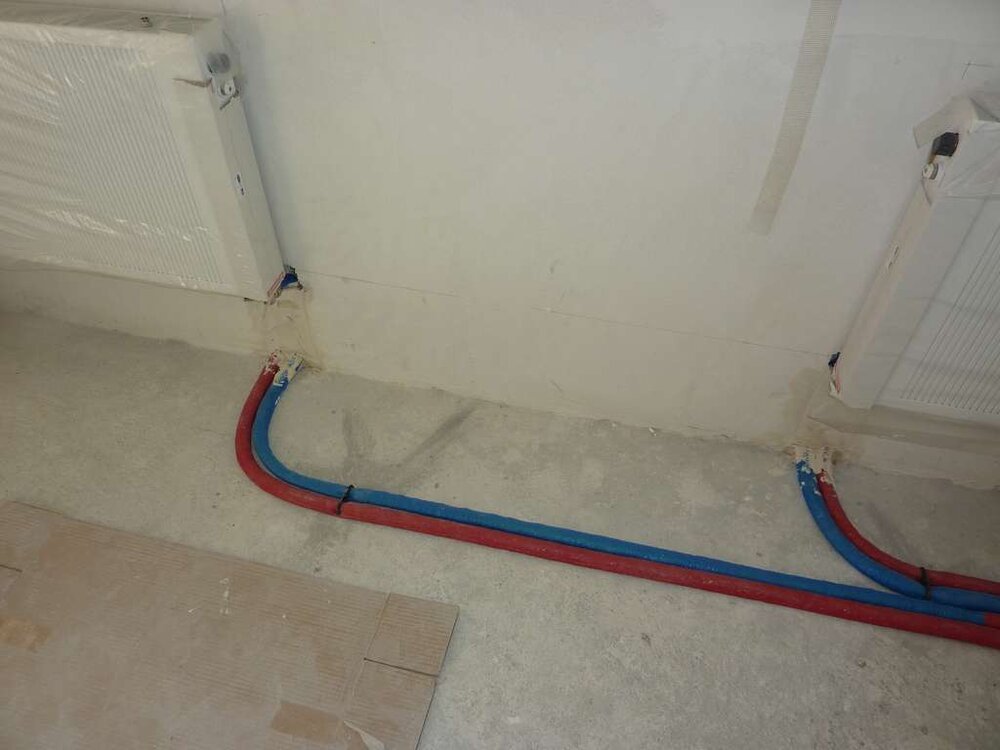

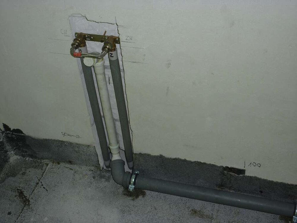

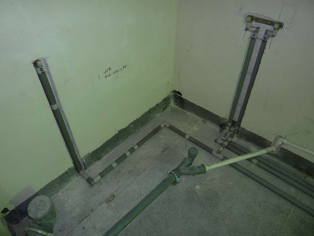

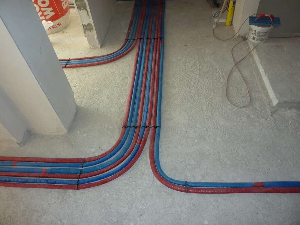

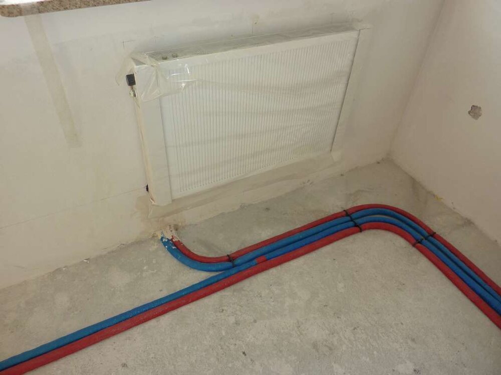

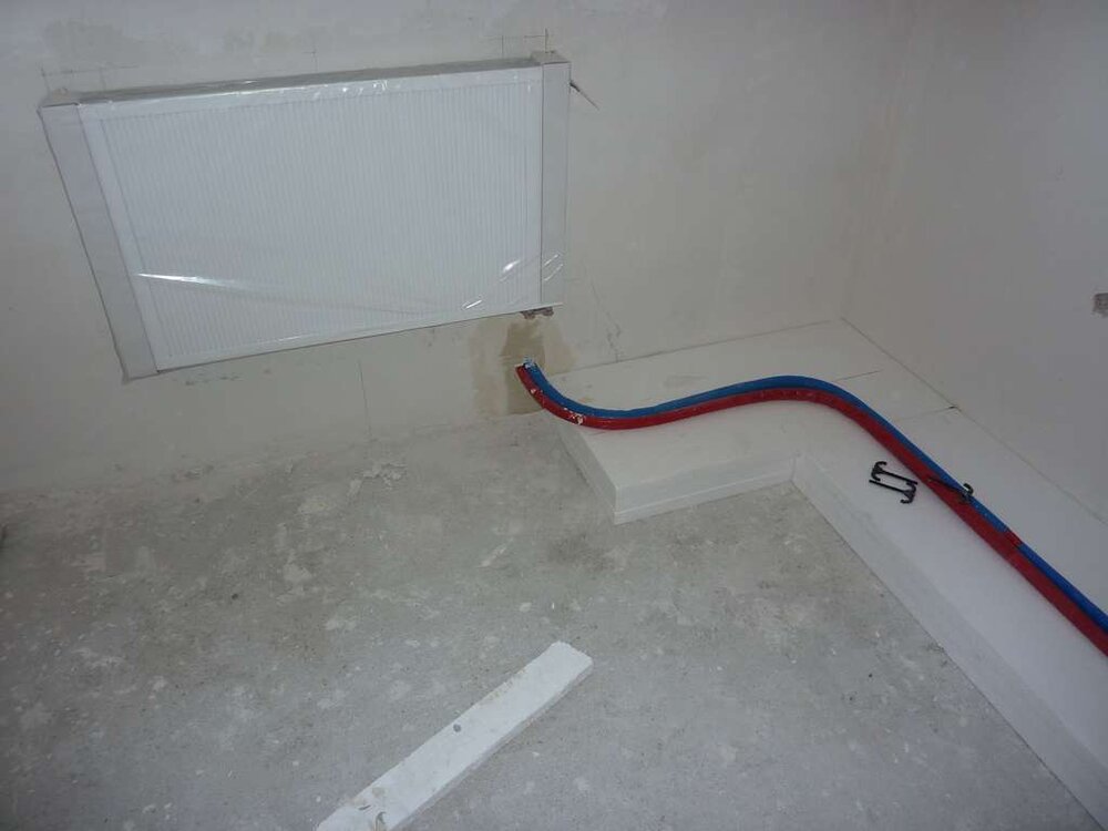

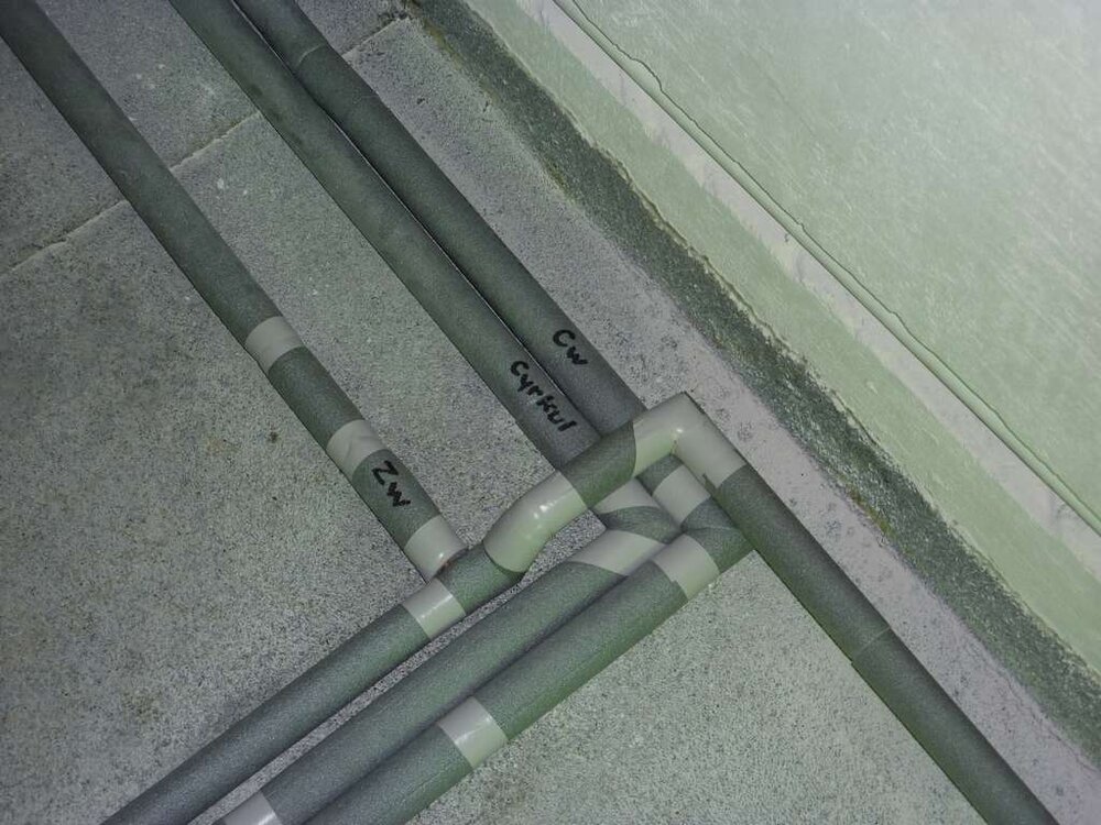

sadm2 30.03.2011 19:54 Zgłoś naruszenie Udostępnij Napisano 30 Marca 2011 Poniżej zdjęcia instalacji po założeniu izolacji. Cz 1. Cytuj Odnośnik do komentarza https://forum.murator.pl/topic/149648-regulusy-w-moim-domu/page/5/#findComment-4636636 Udostępnij na innych stronach Więcej opcji udostępniania

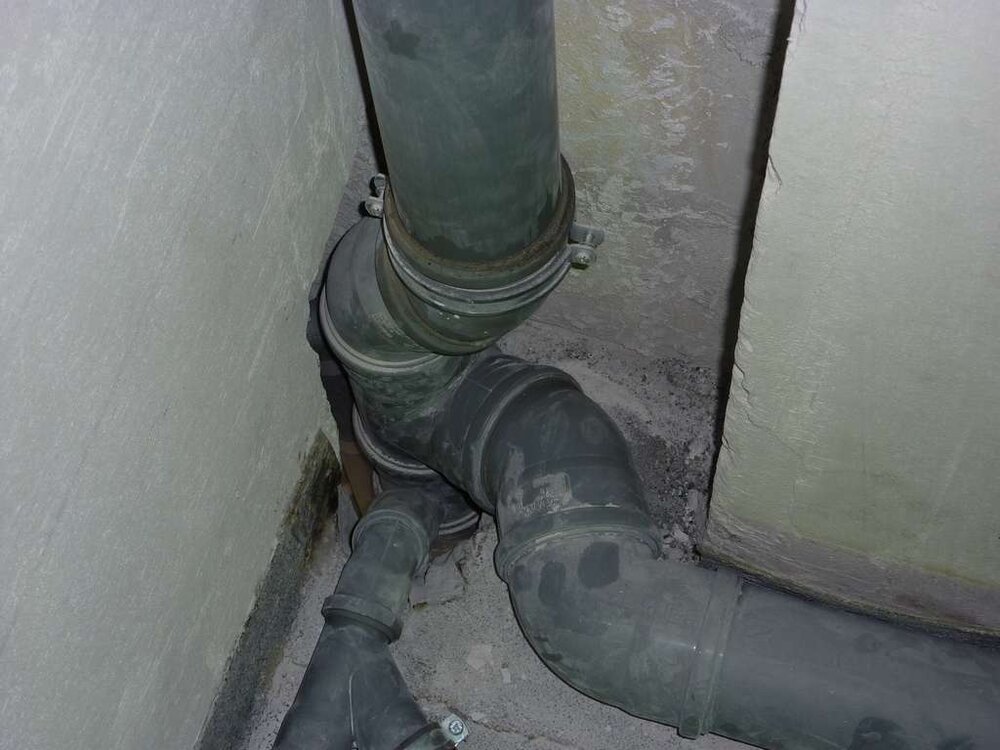

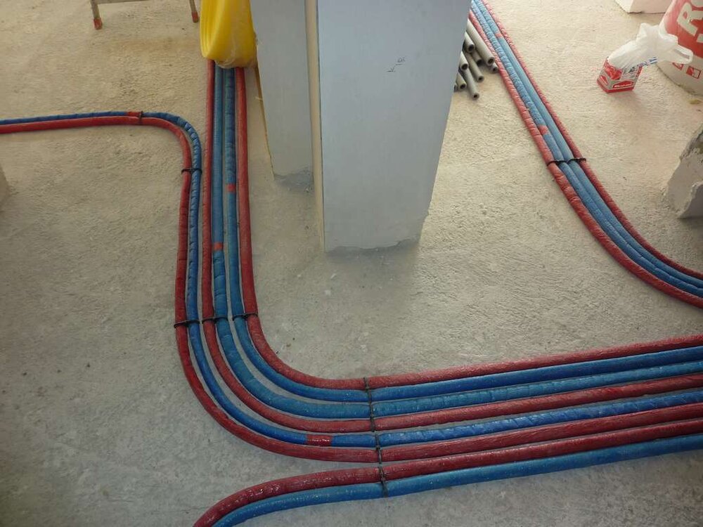

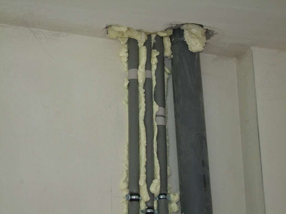

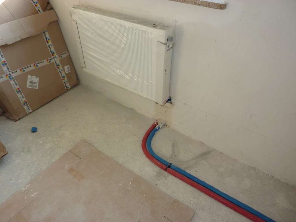

sadm2 30.03.2011 19:56 Zgłoś naruszenie Udostępnij Napisano 30 Marca 2011 Cz 2. Cytuj Odnośnik do komentarza https://forum.murator.pl/topic/149648-regulusy-w-moim-domu/page/5/#findComment-4636641 Udostępnij na innych stronach Więcej opcji udostępniania

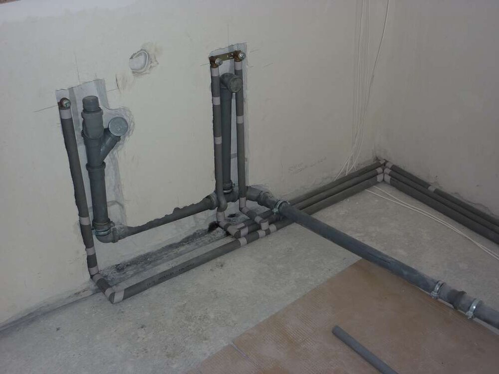

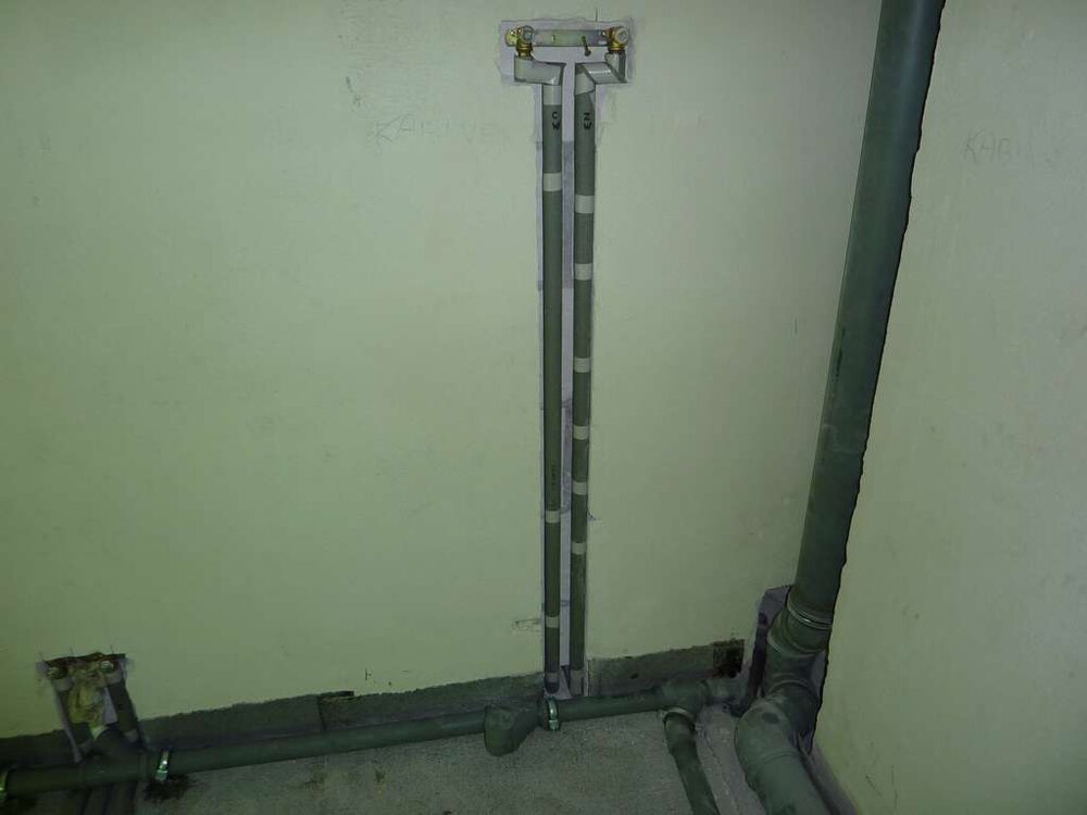

sadm2 30.03.2011 19:57 Zgłoś naruszenie Udostępnij Napisano 30 Marca 2011 Cz 3. Cytuj Odnośnik do komentarza https://forum.murator.pl/topic/149648-regulusy-w-moim-domu/page/5/#findComment-4636645 Udostępnij na innych stronach Więcej opcji udostępniania

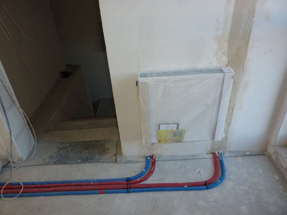

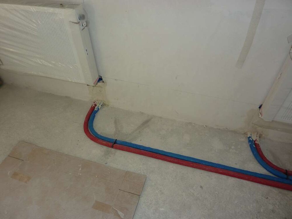

sadm2 30.03.2011 19:59 Zgłoś naruszenie Udostępnij Napisano 30 Marca 2011 Cz 4. Cytuj Odnośnik do komentarza https://forum.murator.pl/topic/149648-regulusy-w-moim-domu/page/5/#findComment-4636652 Udostępnij na innych stronach Więcej opcji udostępniania

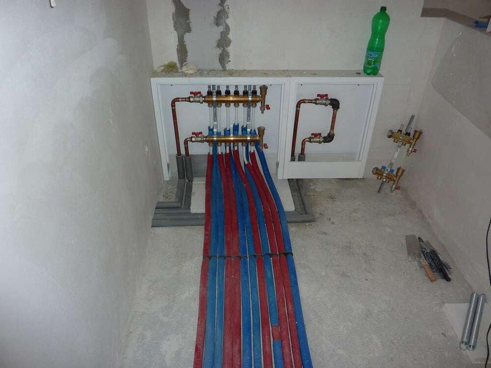

sadm2 30.03.2011 20:01 Zgłoś naruszenie Udostępnij Napisano 30 Marca 2011 Cz 5. Cytuj Odnośnik do komentarza https://forum.murator.pl/topic/149648-regulusy-w-moim-domu/page/5/#findComment-4636656 Udostępnij na innych stronach Więcej opcji udostępniania
sadm2 30.03.2011 20:02 Zgłoś naruszenie Udostępnij Napisano 30 Marca 2011 Cz 6. Cytuj Odnośnik do komentarza https://forum.murator.pl/topic/149648-regulusy-w-moim-domu/page/5/#findComment-4636660 Udostępnij na innych stronach Więcej opcji udostępniania
sadm2 30.03.2011 20:04 Zgłoś naruszenie Udostępnij Napisano 30 Marca 2011 Cz 7. Cytuj Odnośnik do komentarza https://forum.murator.pl/topic/149648-regulusy-w-moim-domu/page/5/#findComment-4636663 Udostępnij na innych stronach Więcej opcji udostępniania
sadm2 30.03.2011 20:06 Zgłoś naruszenie Udostępnij Napisano 30 Marca 2011 Cz 8. Cytuj Odnośnik do komentarza https://forum.murator.pl/topic/149648-regulusy-w-moim-domu/page/5/#findComment-4636668 Udostępnij na innych stronach Więcej opcji udostępniania
sadm2 30.03.2011 20:07 Zgłoś naruszenie Udostępnij Napisano 30 Marca 2011 Cz 9. Cytuj Odnośnik do komentarza https://forum.murator.pl/topic/149648-regulusy-w-moim-domu/page/5/#findComment-4636673 Udostępnij na innych stronach Więcej opcji udostępniania

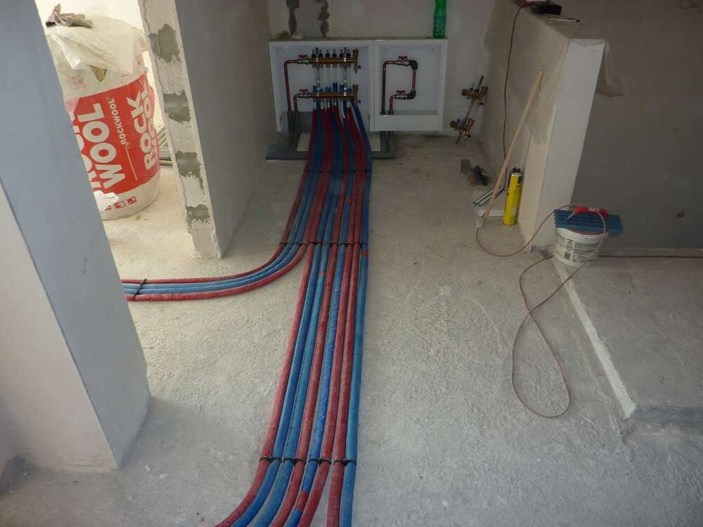

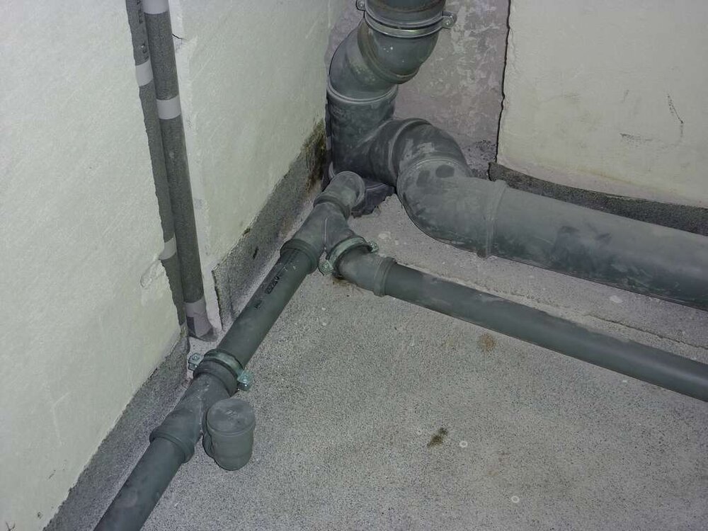

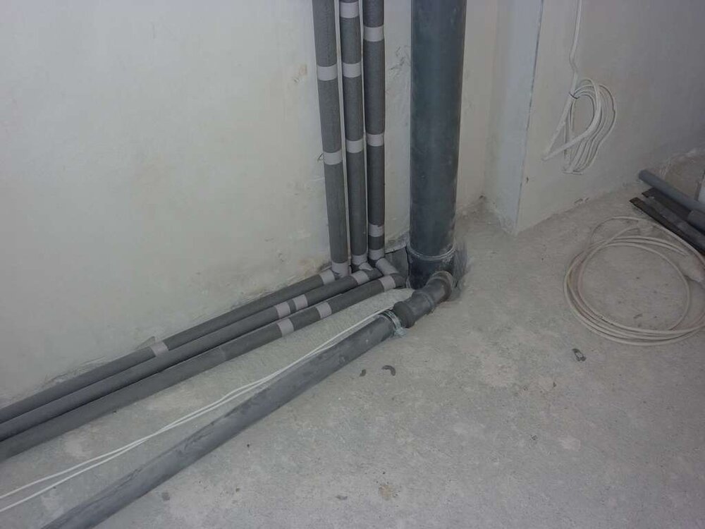

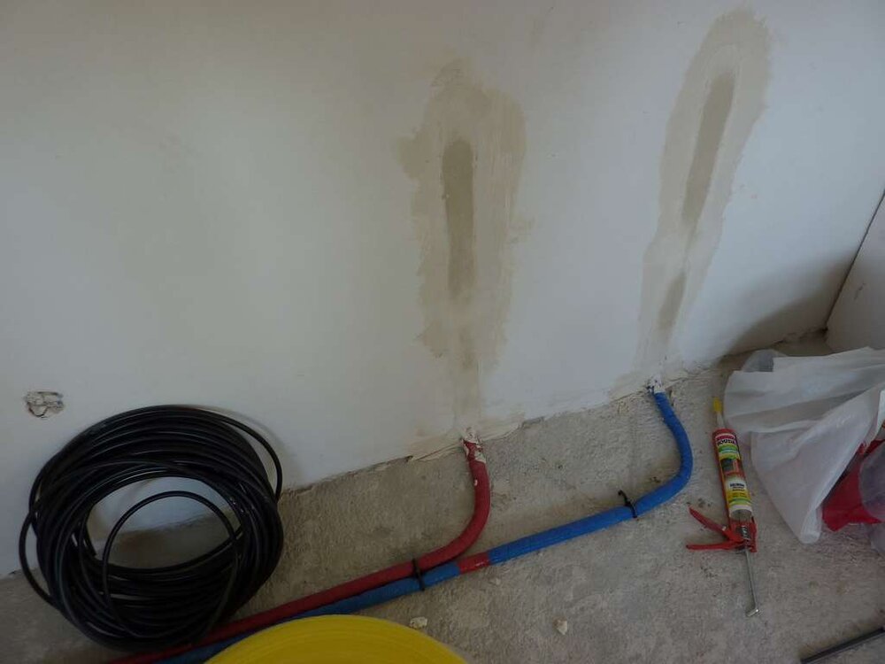

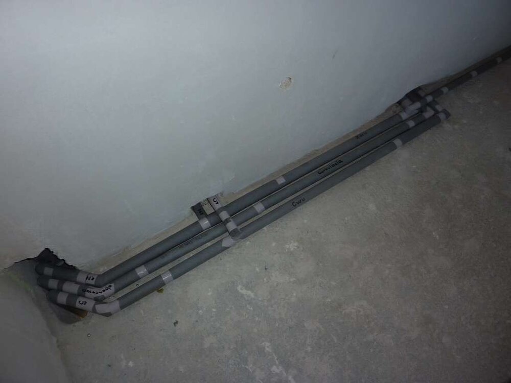

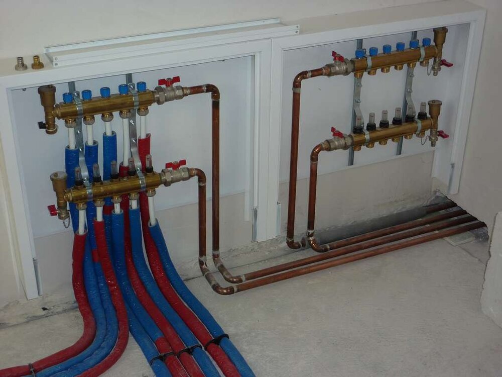

sadm2 31.03.2011 06:10 Zgłoś naruszenie Udostępnij Napisano 31 Marca 2011 Zamieszczone powyżej zdjęcia pokazują piętro oraz parter domu. Piwnica zostanie na później:) Podłączenia hydrauliczne grzejników są wykonane w całości. W chwili obecnej kleję dziury w ścianach, które sam osobiście wykułem:) Realizacja instalacji co i cwu w moim domu trwa już dłuższą chwilę. Nie wywieram jednak wielkiego nacisku na instalatora. Zależy mi na dokładności wykonania i dbałości o szczegóły. W tym wszystkim zmieniłbym jedno - grubsze otuliny na rury:) Nie wszędzie jednak jest możliwe założenie otulin o ściance 20mm. Piony zasilające rozdzielacze są w otulinie 9mm do tego zostaną docieplone pianką i wełną. Sporym problemem przy budowie domów piętrowych jest montaż mechaniczny rur. Jesteśmy zmuszeni montować rury w niektórych miejscach obejmą z gumą na rurze. Niestety... Nie wszędzie można zamontować obejmę na otulinie. Rury pex zasilające grzejniki mają otuline 18/6. Dla ułatwienia montażu otuliny cięliśmy na krótsze fragmenty. Następnie dokładnie sklejaliśmy na łączeniu taśmą. Cytuj Odnośnik do komentarza https://forum.murator.pl/topic/149648-regulusy-w-moim-domu/page/5/#findComment-4637024 Udostępnij na innych stronach Więcej opcji udostępniania

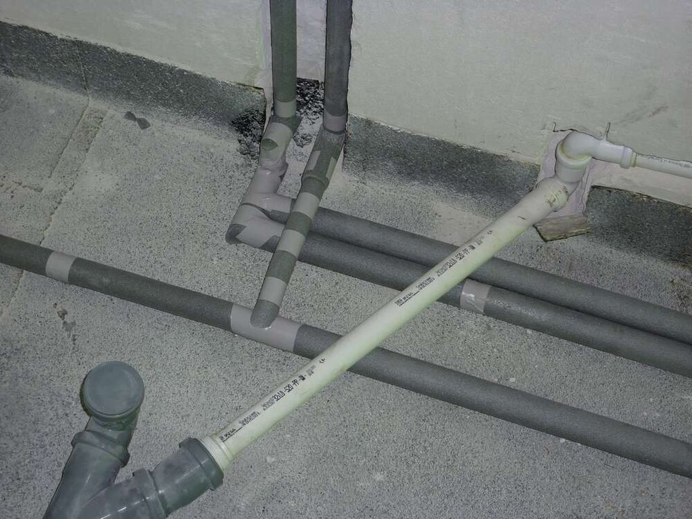

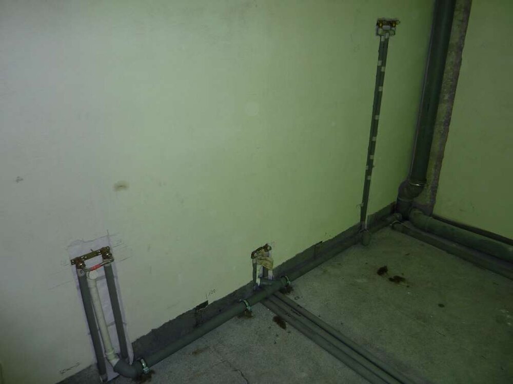

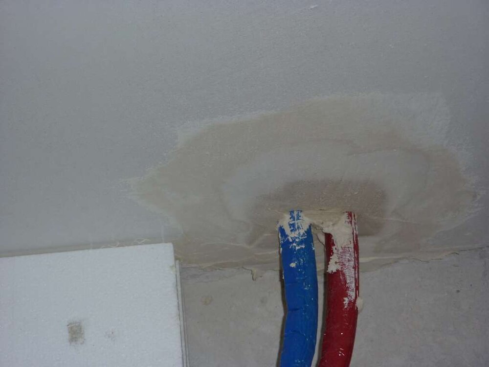

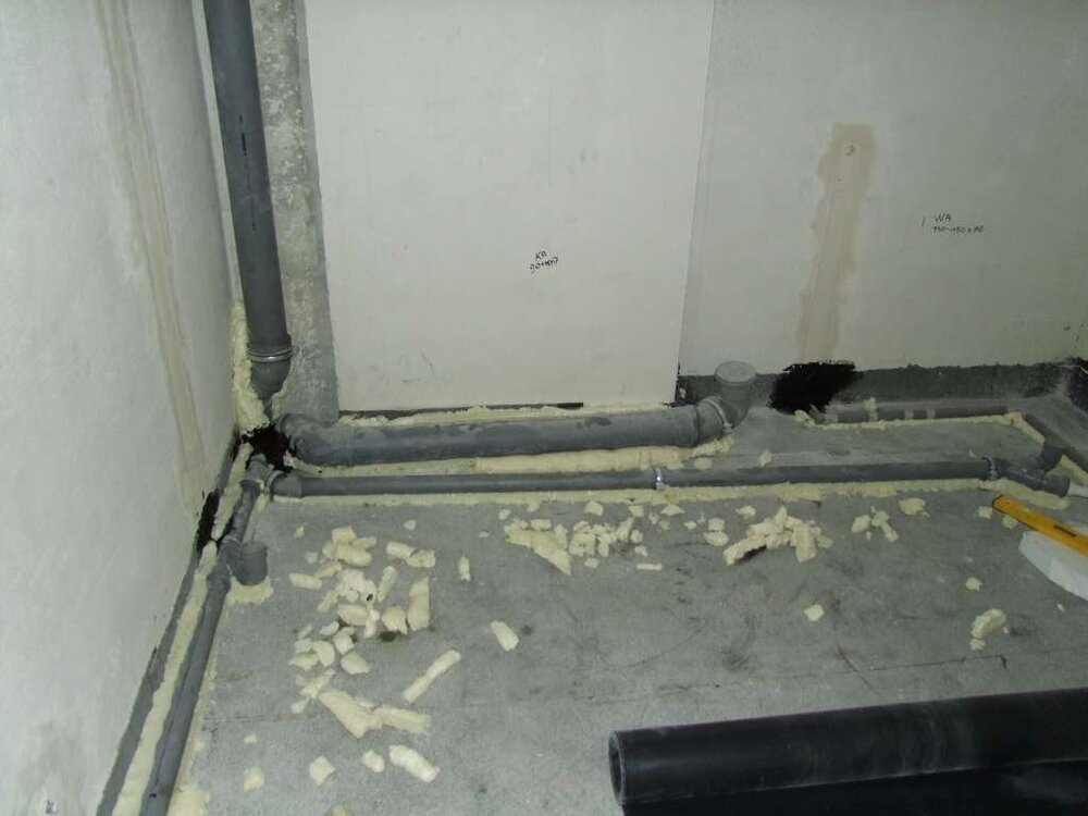

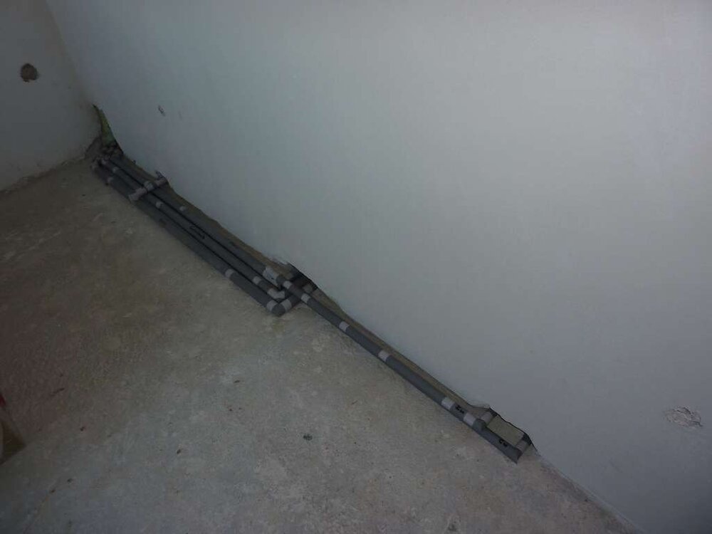

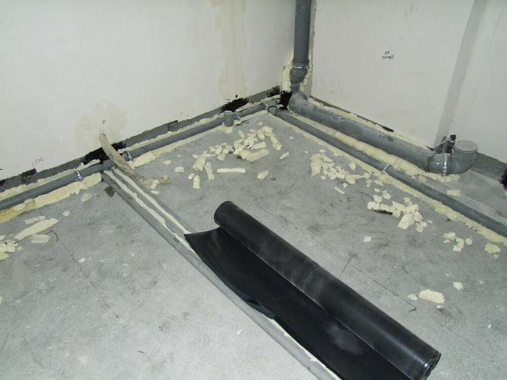

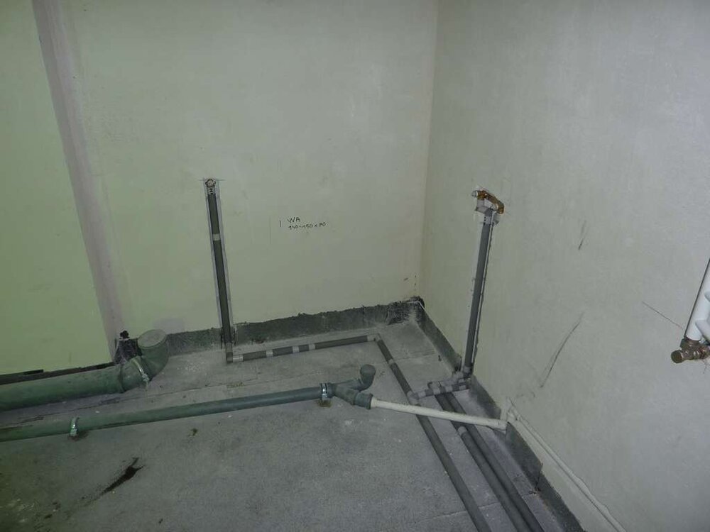

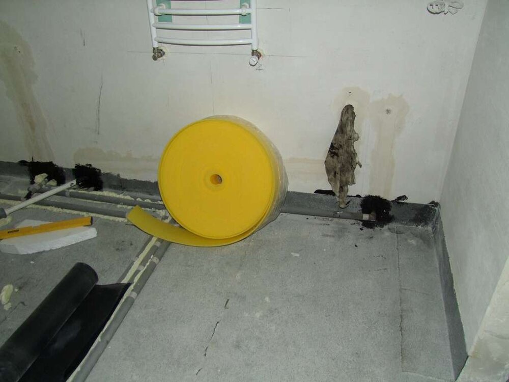

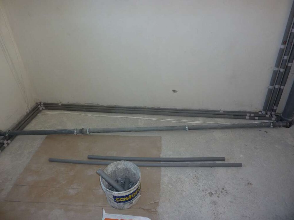

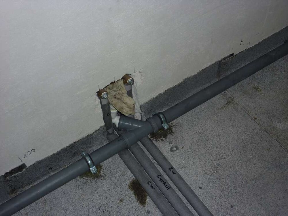

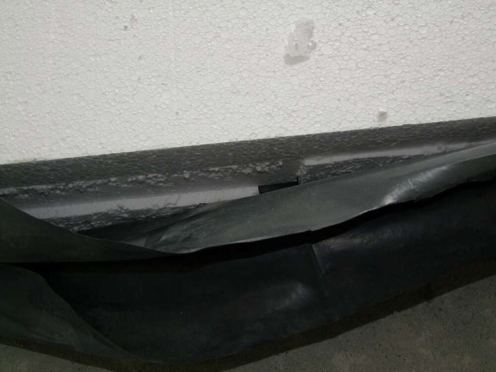

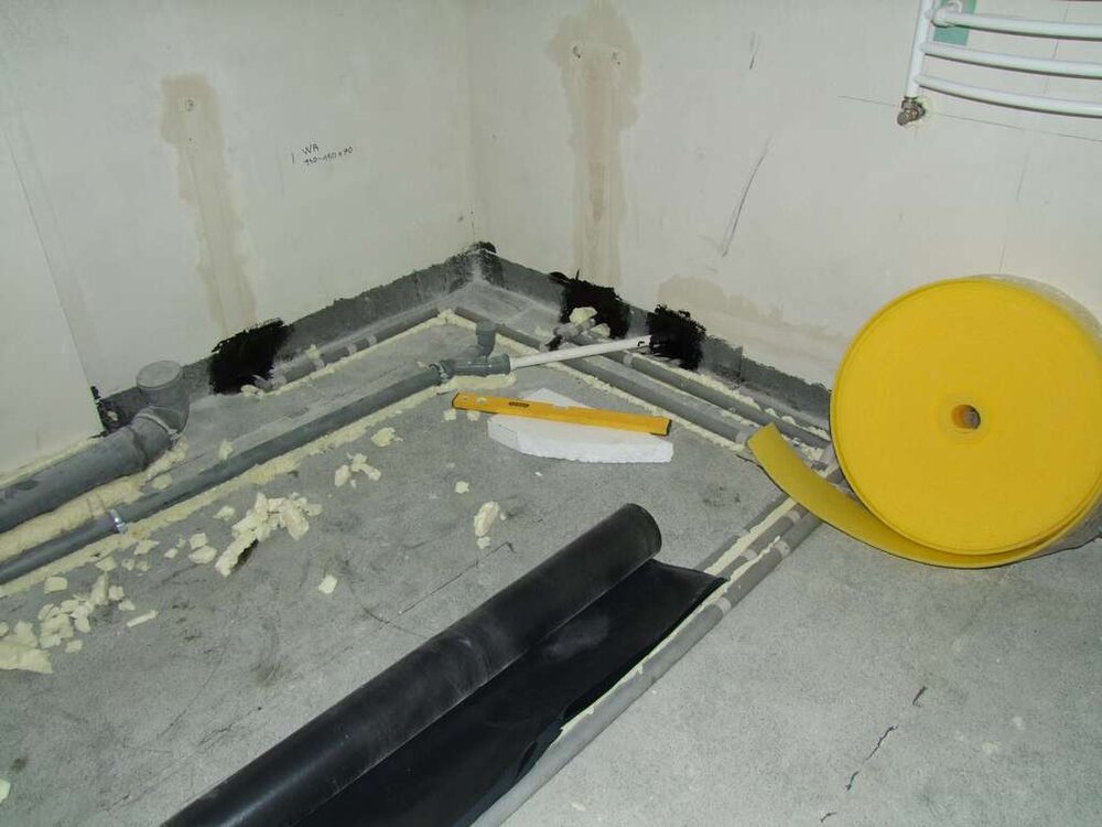

sadm2 17.04.2011 09:03 Zgłoś naruszenie Udostępnij Napisano 17 Kwietnia 2011 (edytowane) Ostatnio zaszło sporo zmian na budowie. Z braku czasu nie zamieściłem żadnych nowych zdjęć i opisów. Dzisiaj nadrobimy zaległości. Przygotowania do wylania posadzek były żmudne i długotrwałe. Na pierwszy rzut poszły posadzki na piętrze i półpiętrach. Na piętrze łazienka i korytarz miały otrzymać podłogówkę. Zanim jednak otrzymały zwoje rur należało w odpowiedni sposób zabezpieczyć rury kanalizacyjne tak aby miały właściwe podparcie i nie musiały przenosić obciążenia. Na zdjęciach rury podpianowane pianami montażowymi. Cz 1. Edytowane 17 Kwietnia 2011 przez sadm2 Cytuj Odnośnik do komentarza https://forum.murator.pl/topic/149648-regulusy-w-moim-domu/page/5/#findComment-4664089 Udostępnij na innych stronach Więcej opcji udostępniania

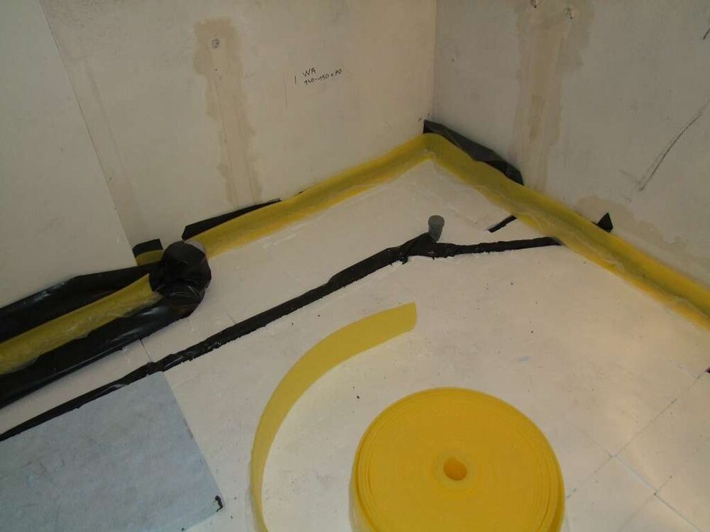

sadm2 17.04.2011 09:10 Zgłoś naruszenie Udostępnij Napisano 17 Kwietnia 2011 Cz 2. Cytuj Odnośnik do komentarza https://forum.murator.pl/topic/149648-regulusy-w-moim-domu/page/5/#findComment-4664098 Udostępnij na innych stronach Więcej opcji udostępniania

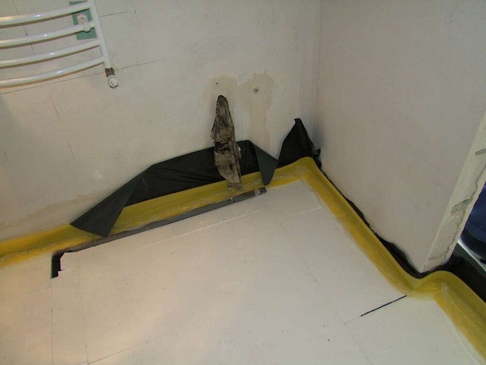

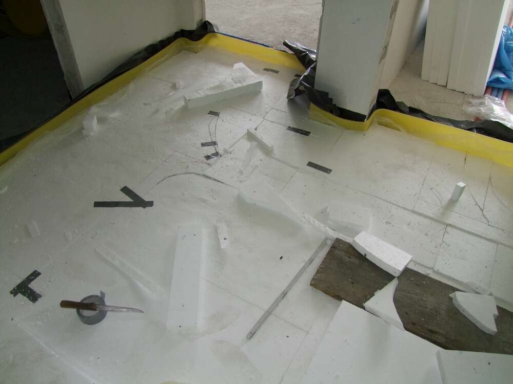

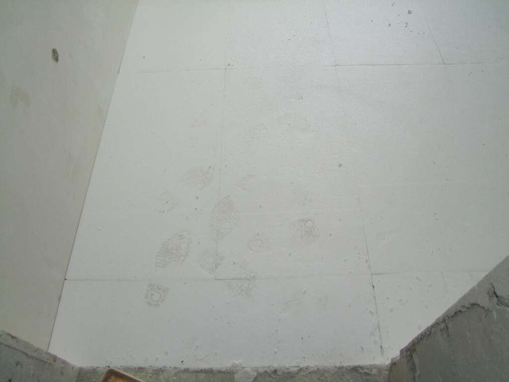

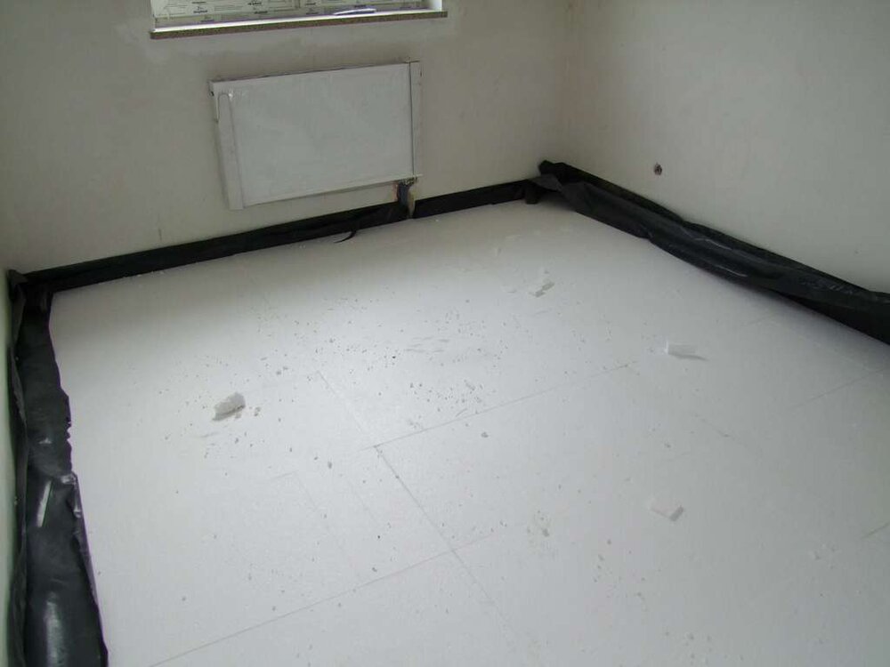

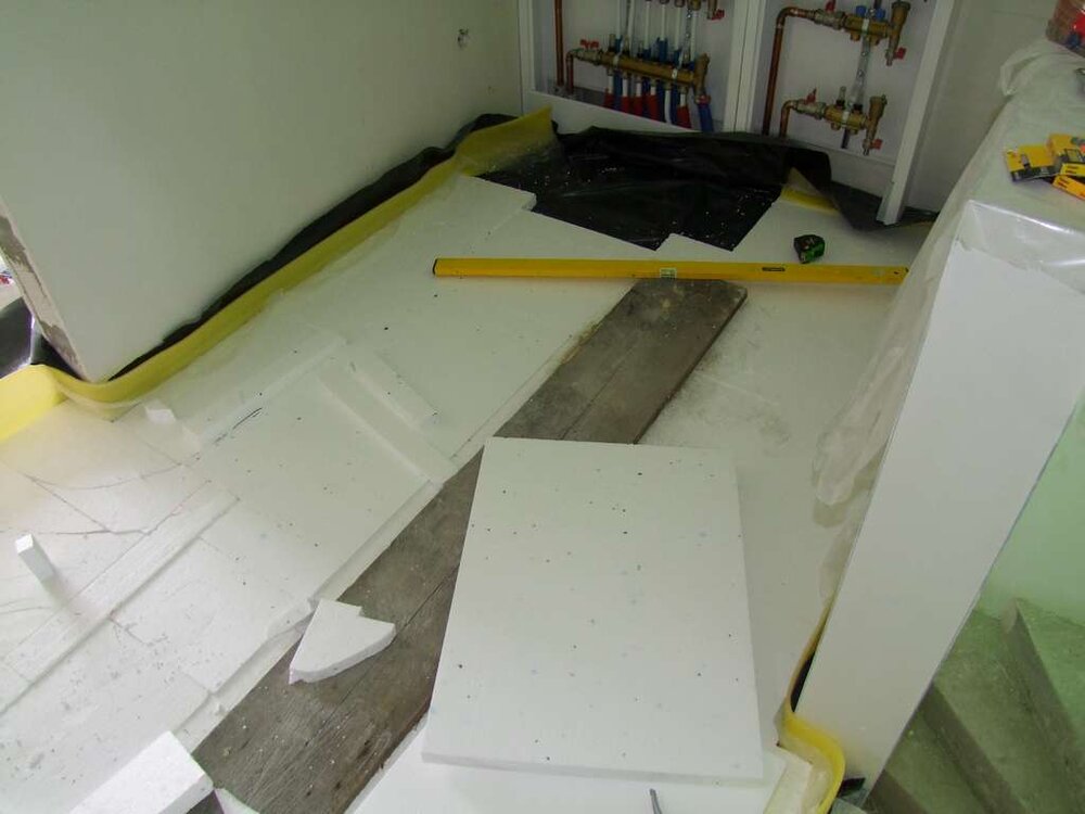

sadm2 17.04.2011 09:15 Zgłoś naruszenie Udostępnij Napisano 17 Kwietnia 2011 Poniżej styropian na posadzkach w trzech pokojach. Cz 3. Cytuj Odnośnik do komentarza https://forum.murator.pl/topic/149648-regulusy-w-moim-domu/page/5/#findComment-4664107 Udostępnij na innych stronach Więcej opcji udostępniania

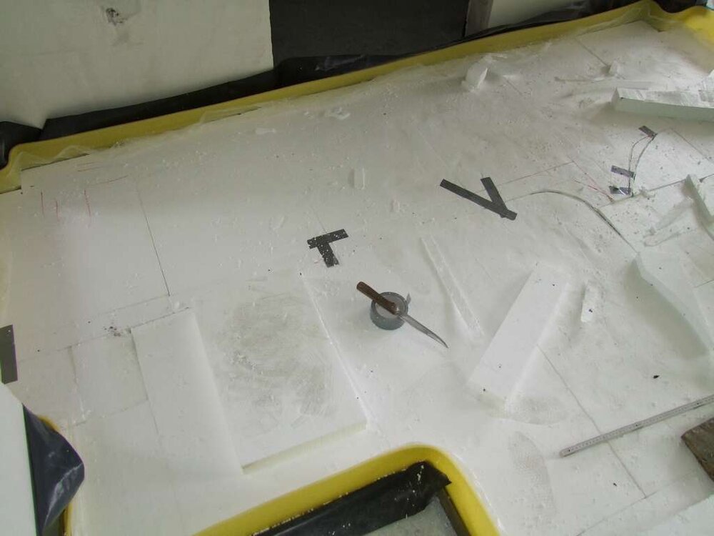

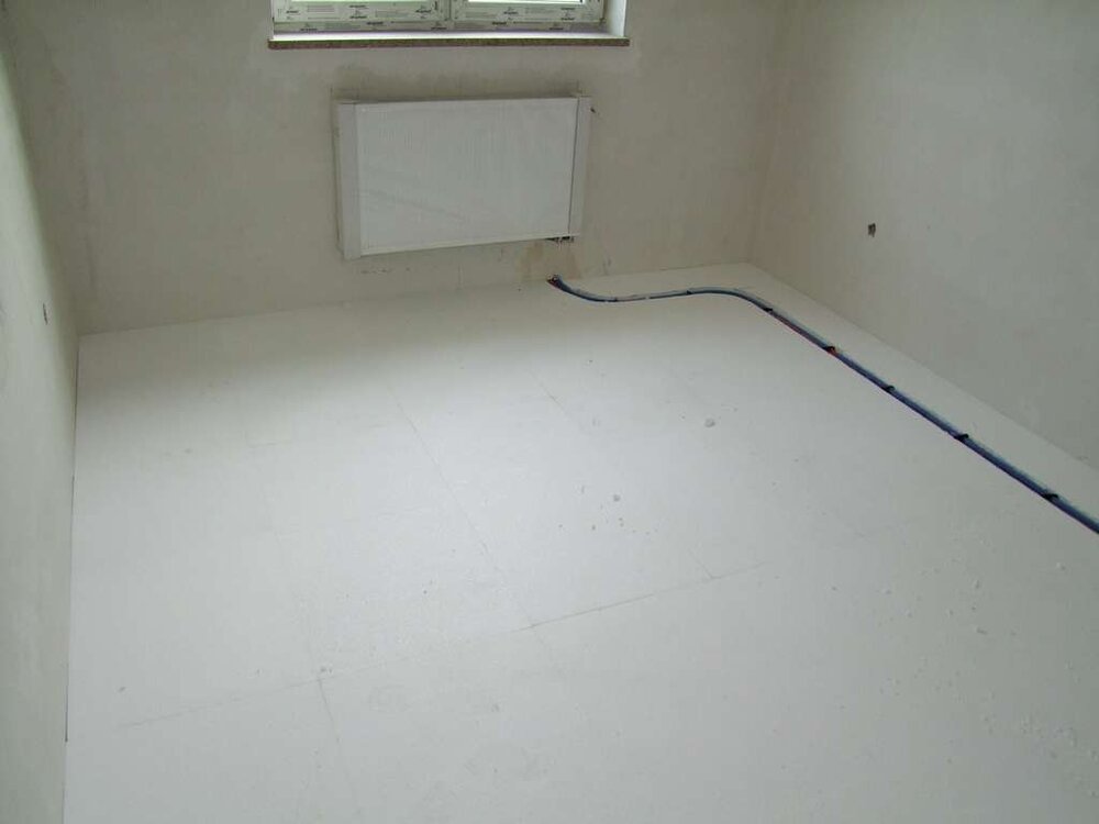

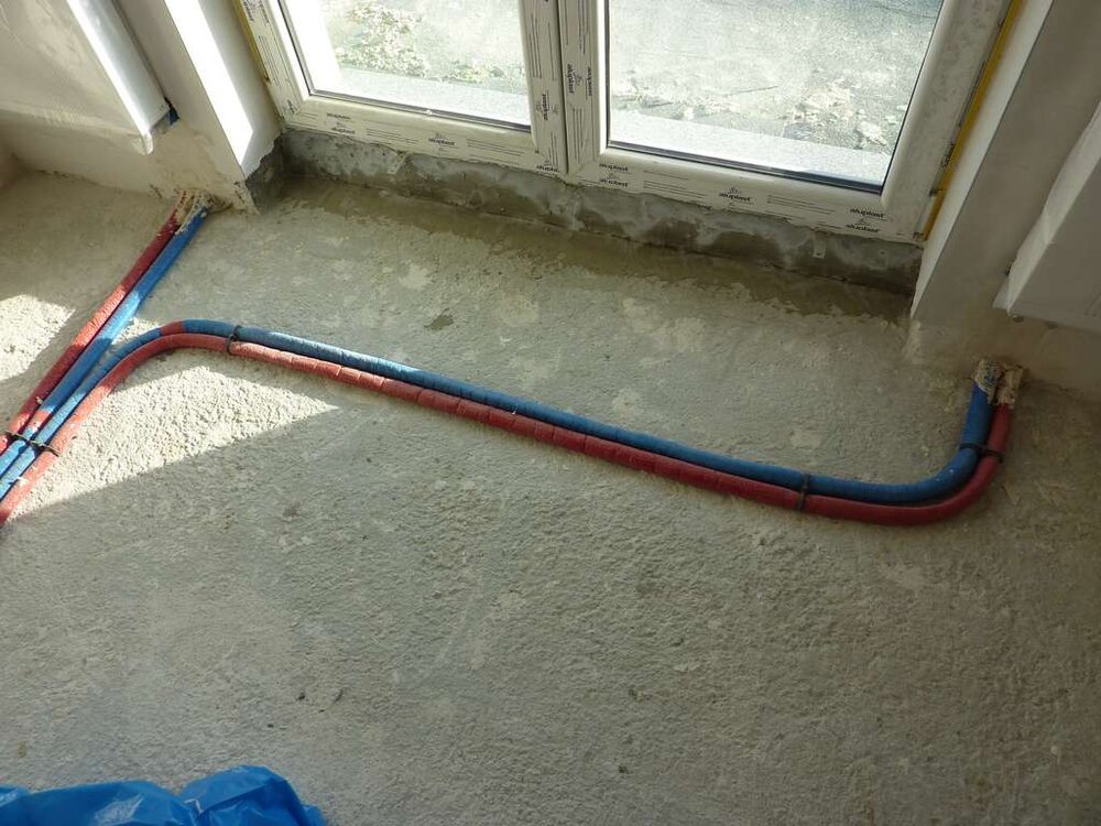

sadm2 17.04.2011 09:24 Zgłoś naruszenie Udostępnij Napisano 17 Kwietnia 2011 Masakryczne było układanie styropianu na korytarzu... Masa łuków... Wszystkie rury jakoś musiały dotrzeć do rozdzielacza:) Łazienka była już łatwiejsza w ułożeniu. Cz 4. Cytuj Odnośnik do komentarza https://forum.murator.pl/topic/149648-regulusy-w-moim-domu/page/5/#findComment-4664119 Udostępnij na innych stronach Więcej opcji udostępniania
