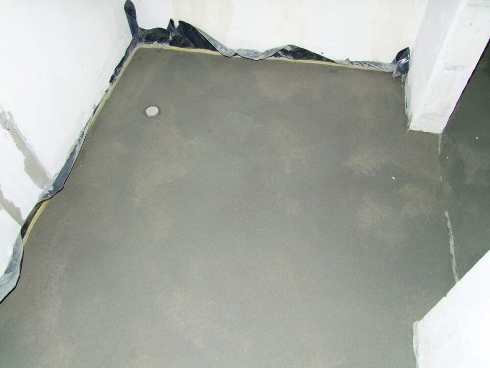

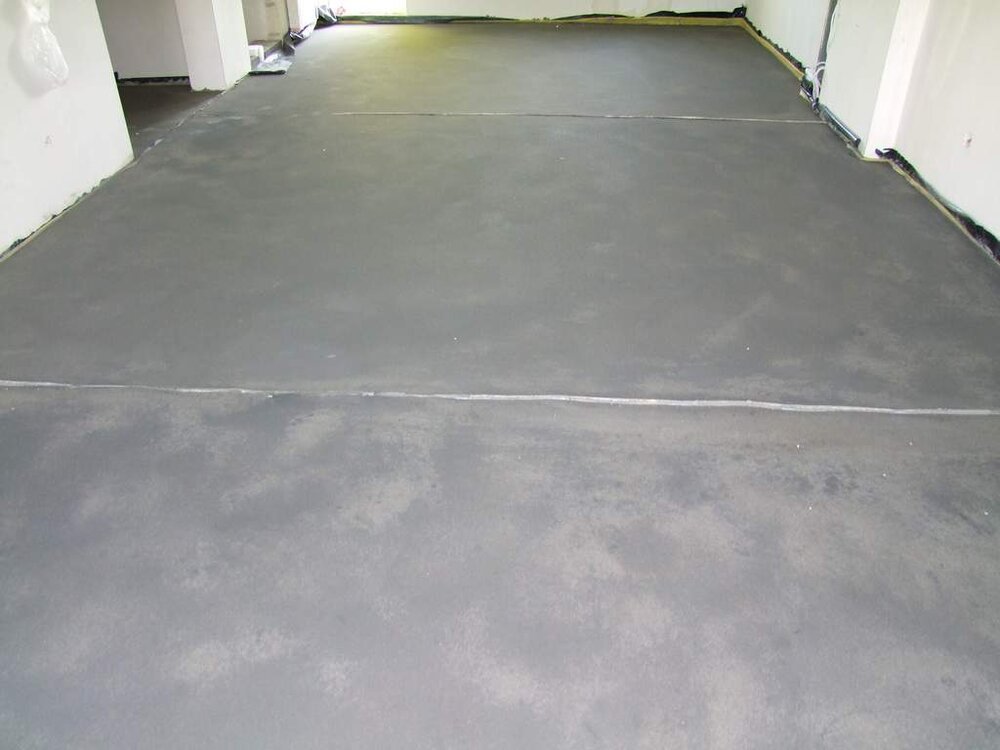

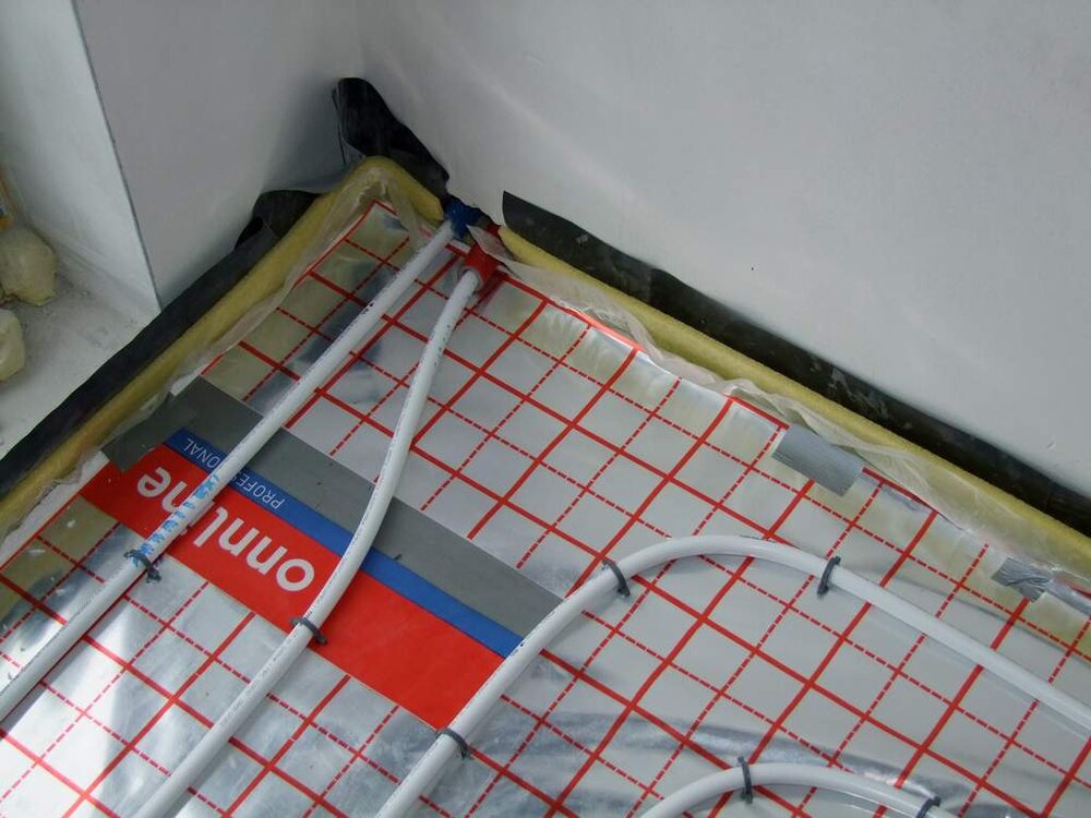

sadm2 17.04.2011 09:25 Zgłoś naruszenie Udostępnij Napisano 17 Kwietnia 2011 Cz 5. Cytuj Odnośnik do komentarza Udostępnij na innych stronach Więcej opcji udostępniania

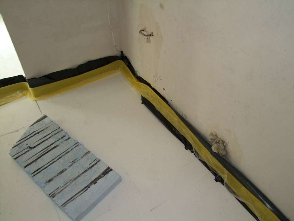

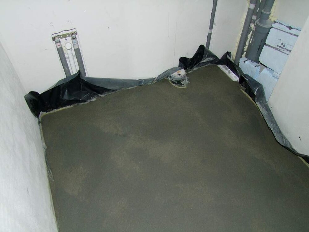

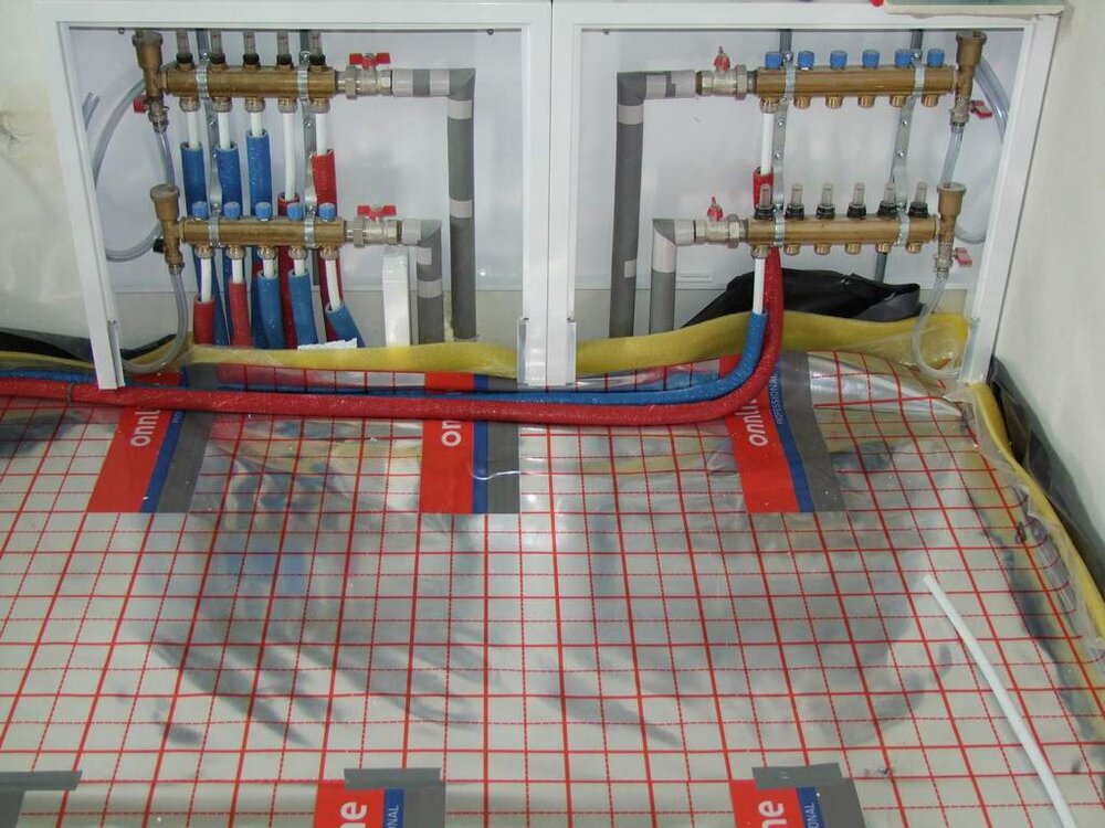

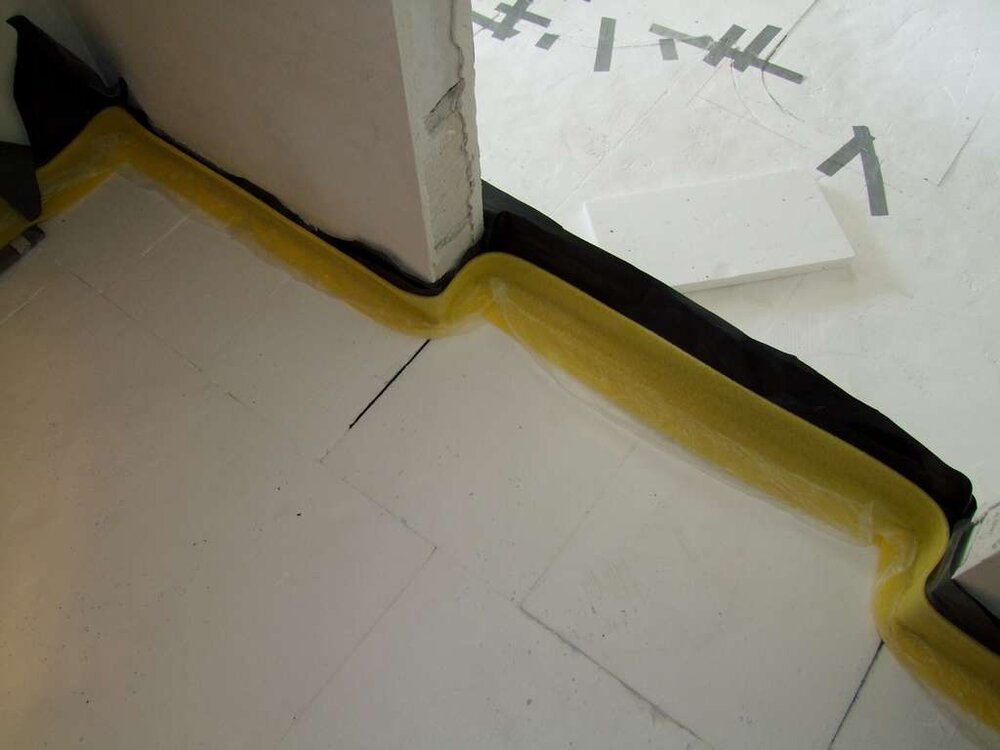

sadm2 17.04.2011 09:31 Zgłoś naruszenie Udostępnij Napisano 17 Kwietnia 2011 Podłogówka w łazience. Cz 6. Cytuj Odnośnik do komentarza Udostępnij na innych stronach Więcej opcji udostępniania

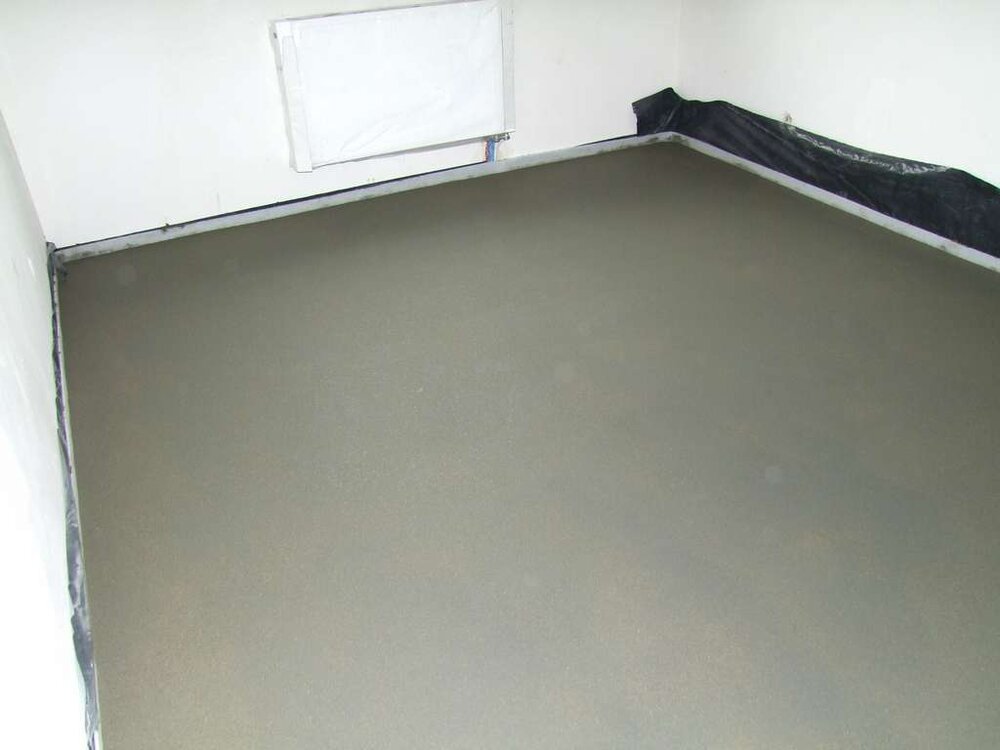

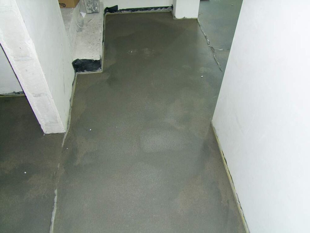

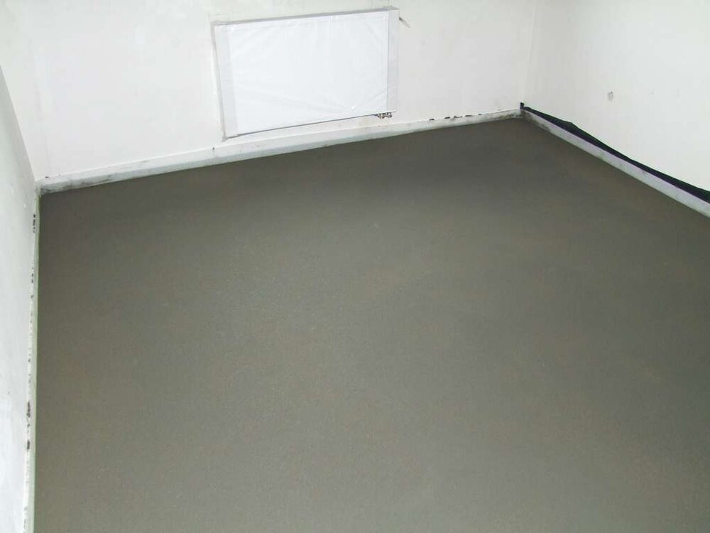

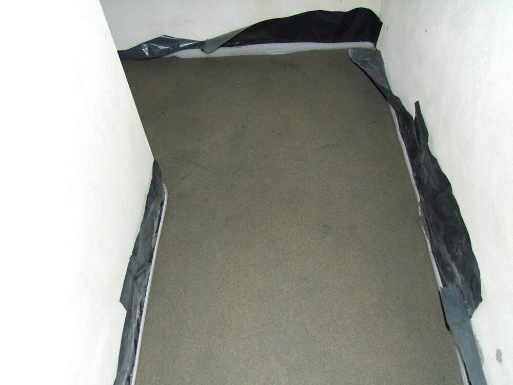

sadm2 17.04.2011 09:32 Zgłoś naruszenie Udostępnij Napisano 17 Kwietnia 2011 Podłogówka korytarz. Cz 7. Cytuj Odnośnik do komentarza Udostępnij na innych stronach Więcej opcji udostępniania

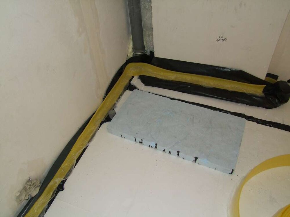

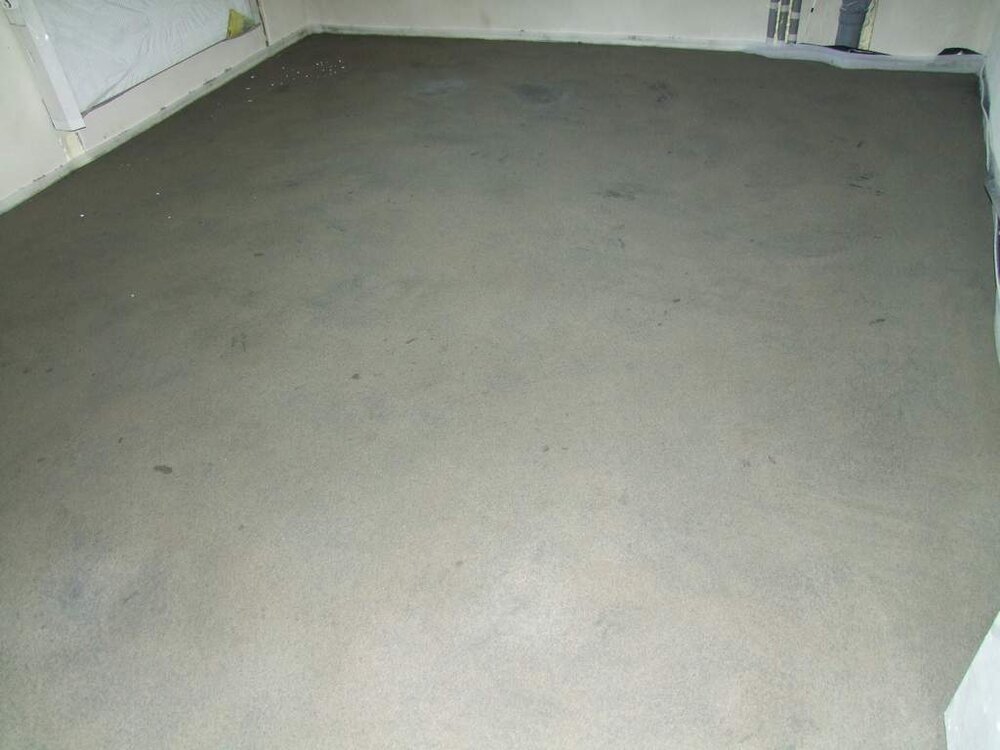

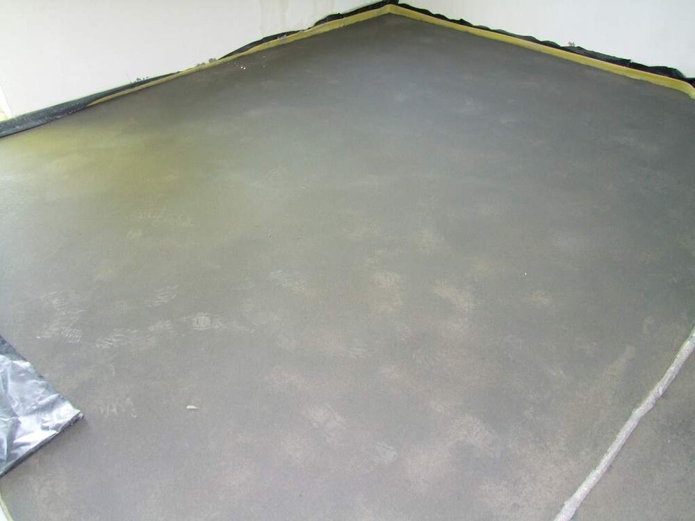

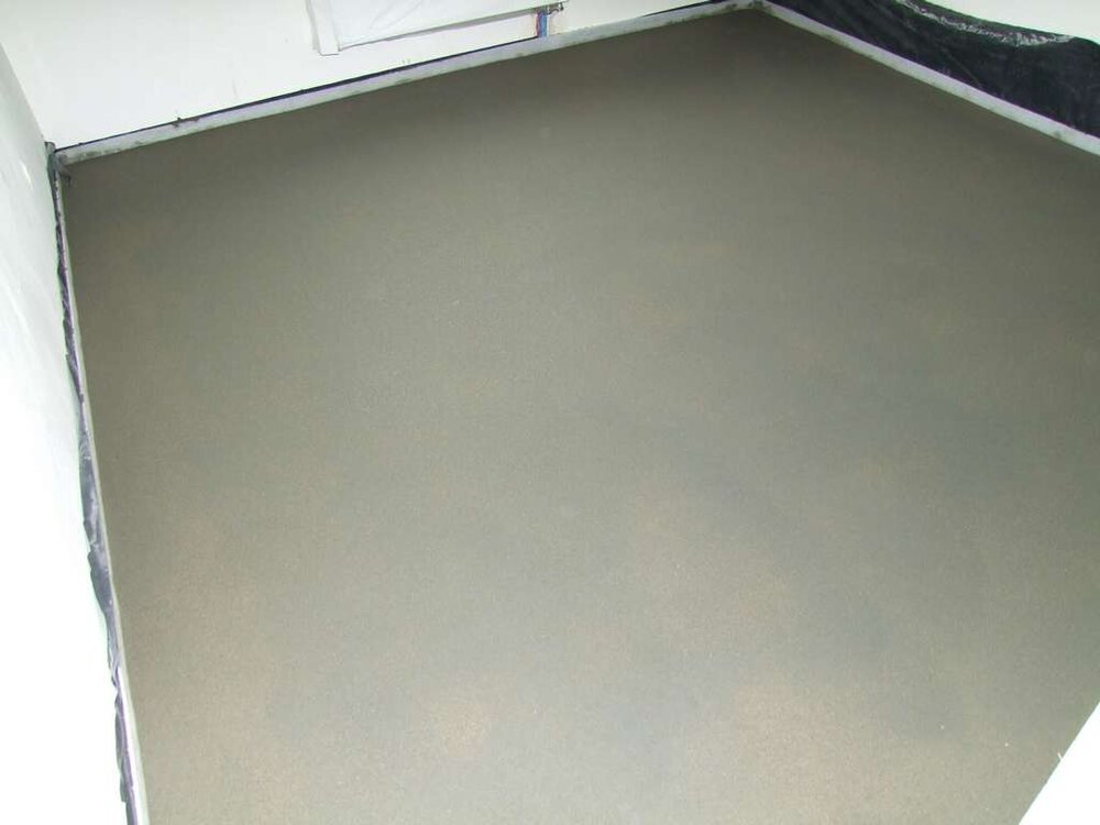

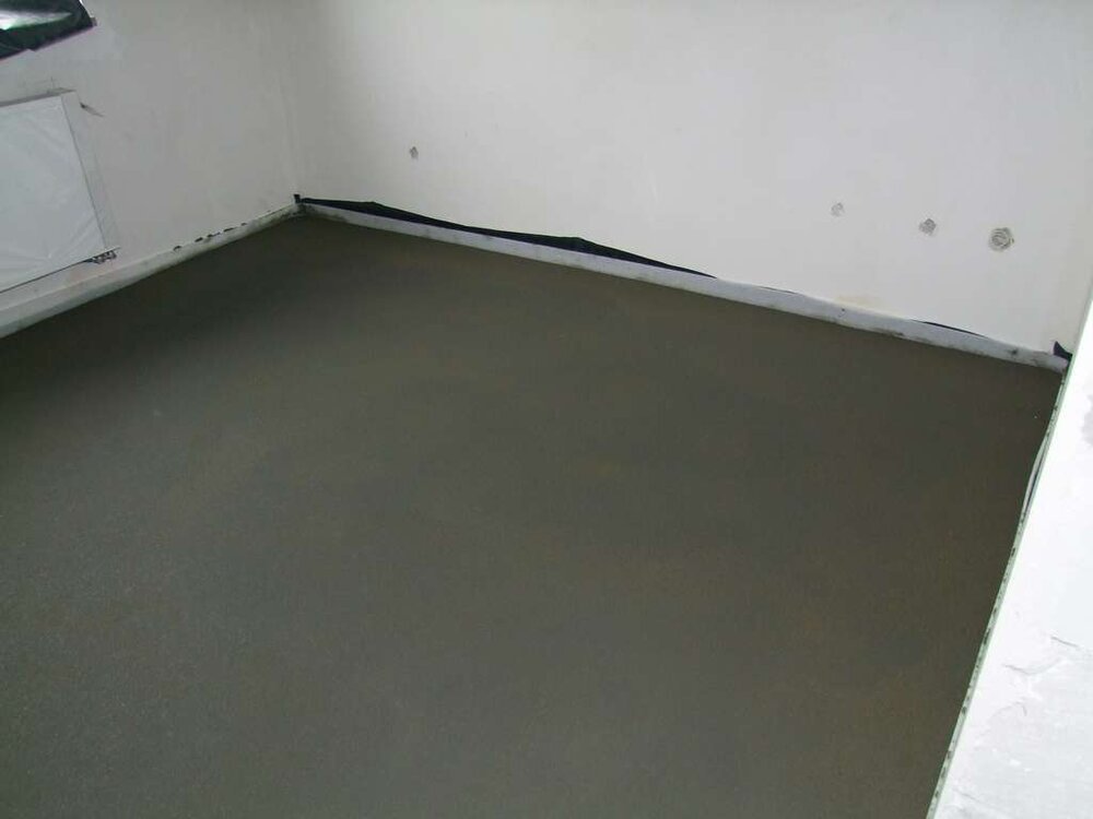

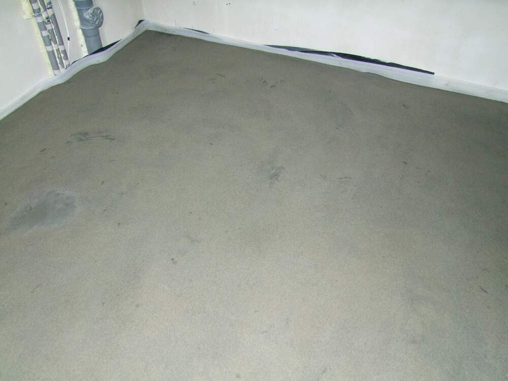

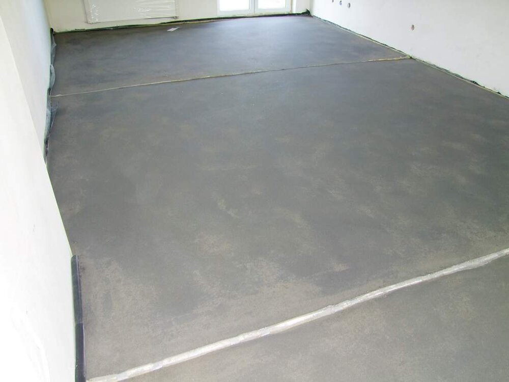

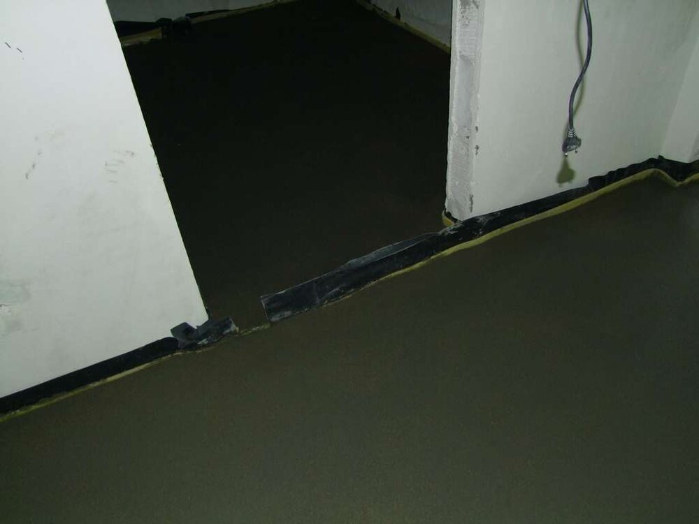

sadm2 17.04.2011 09:42 Zgłoś naruszenie Udostępnij Napisano 17 Kwietnia 2011 Czas na zdjęcia posadzek na piętrze i półpiętrach. Wyglądają całkiem nieźle. Nie mogę mieć zastrzeżeń co ich wykonania. Cz 1. Cytuj Odnośnik do komentarza Udostępnij na innych stronach Więcej opcji udostępniania

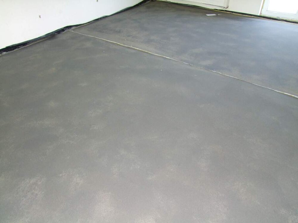

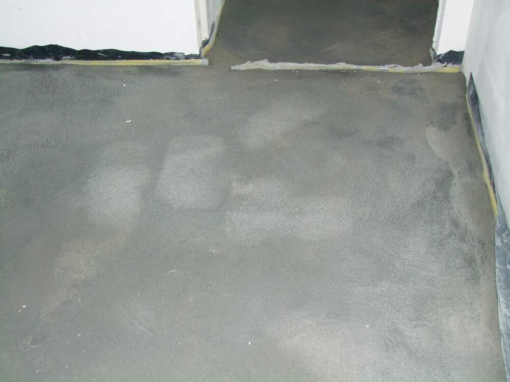

sadm2 17.04.2011 09:43 Zgłoś naruszenie Udostępnij Napisano 17 Kwietnia 2011 Cz 2. Cytuj Odnośnik do komentarza Udostępnij na innych stronach Więcej opcji udostępniania

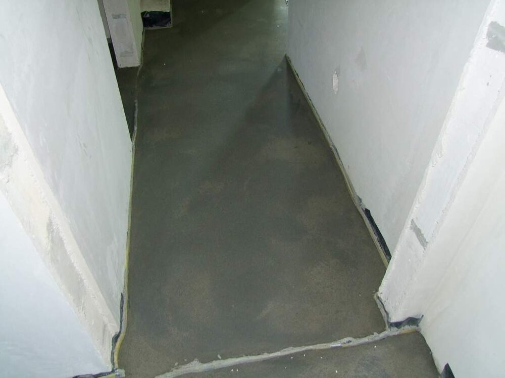

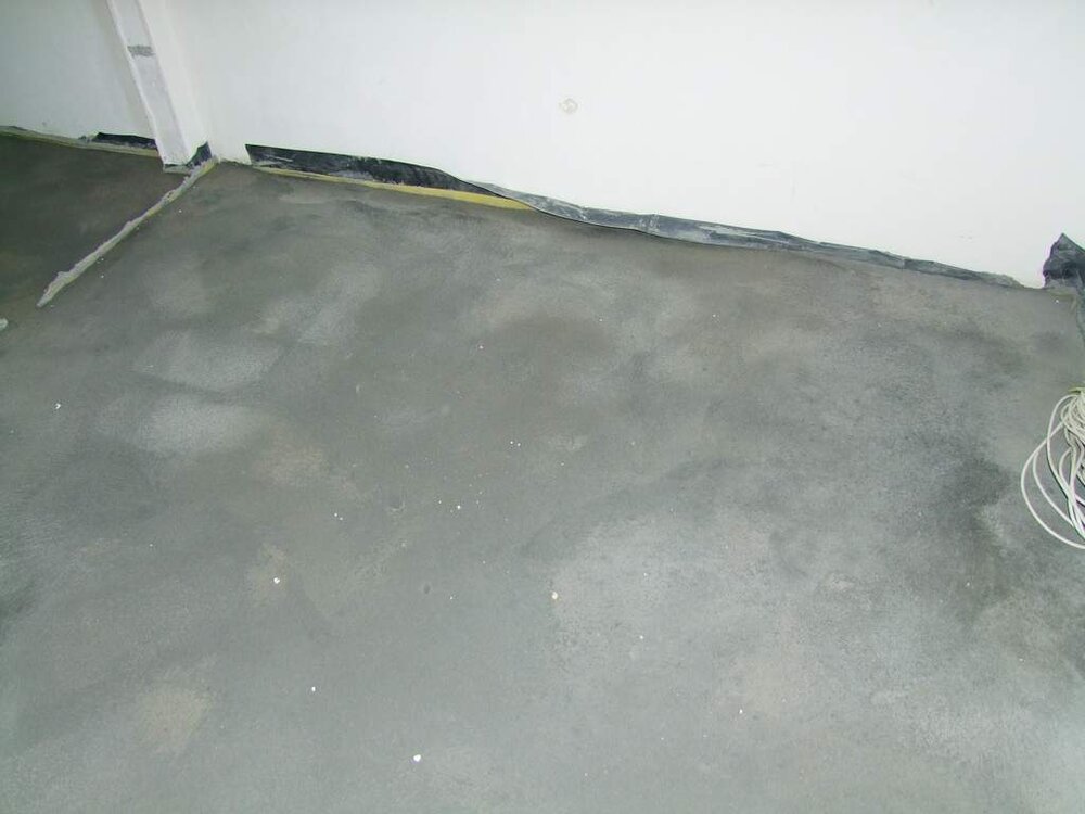

sadm2 17.04.2011 09:45 Zgłoś naruszenie Udostępnij Napisano 17 Kwietnia 2011 Cz 3. Cytuj Odnośnik do komentarza Udostępnij na innych stronach Więcej opcji udostępniania

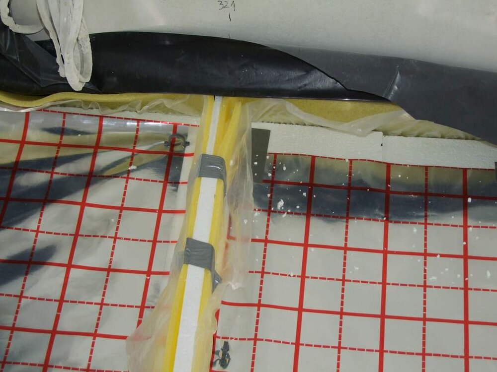

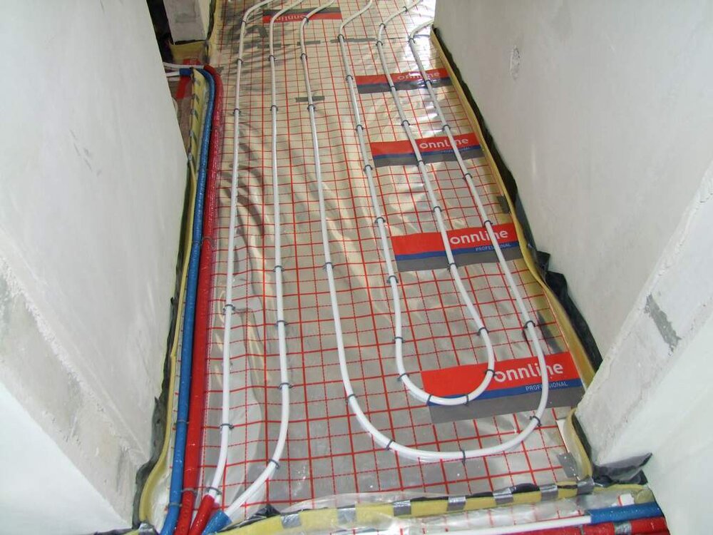

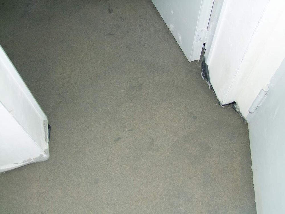

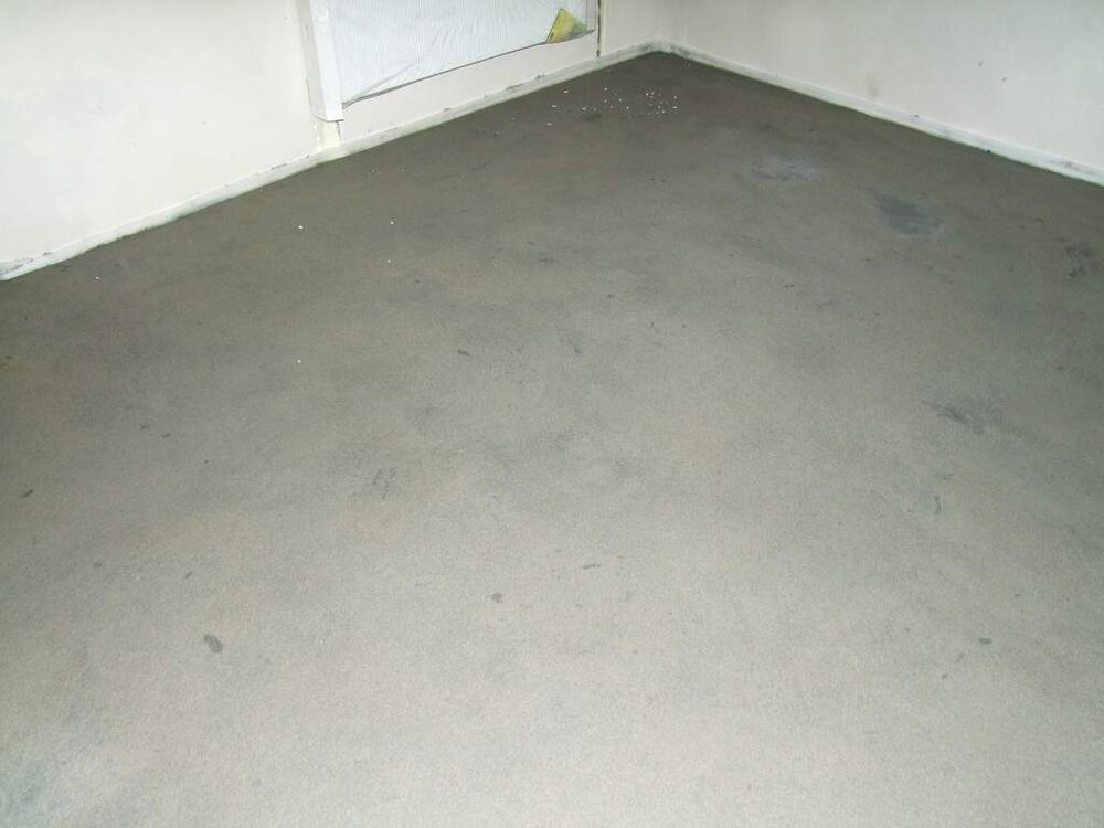

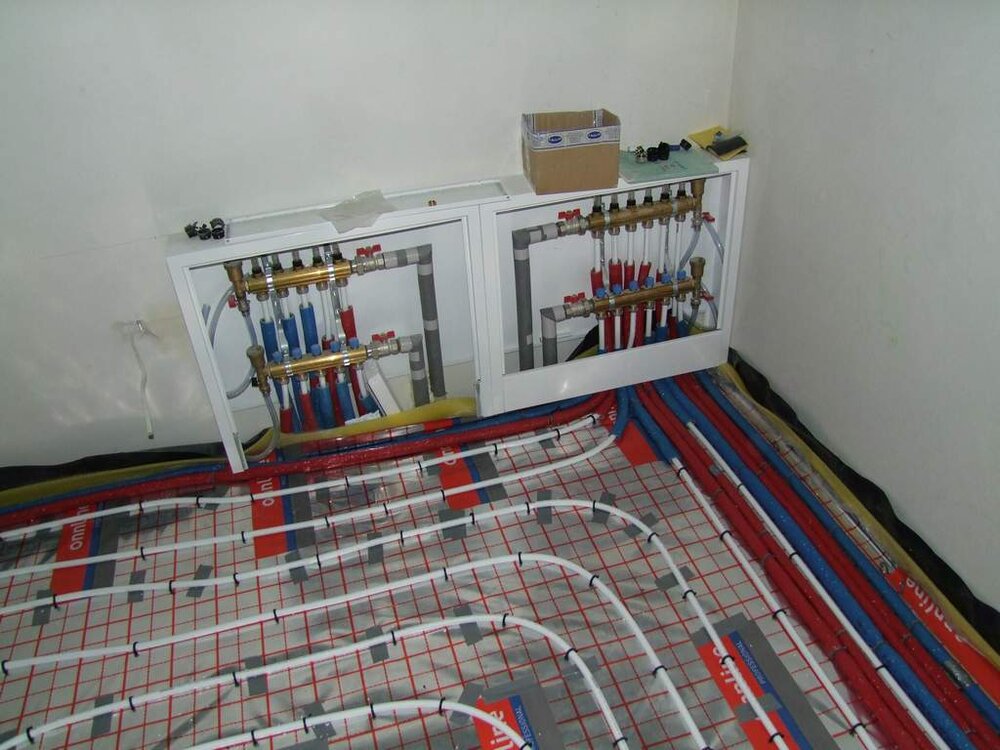

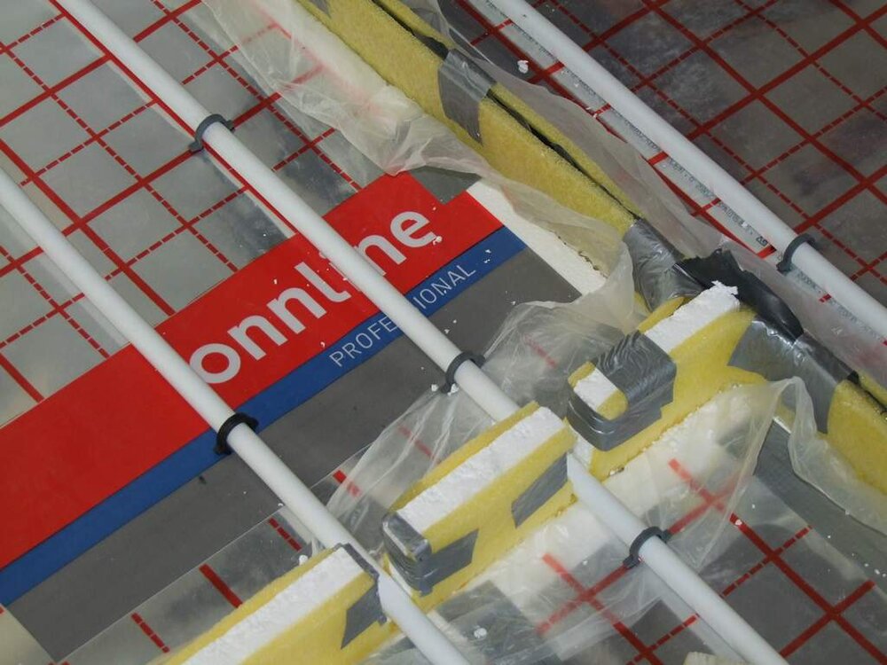

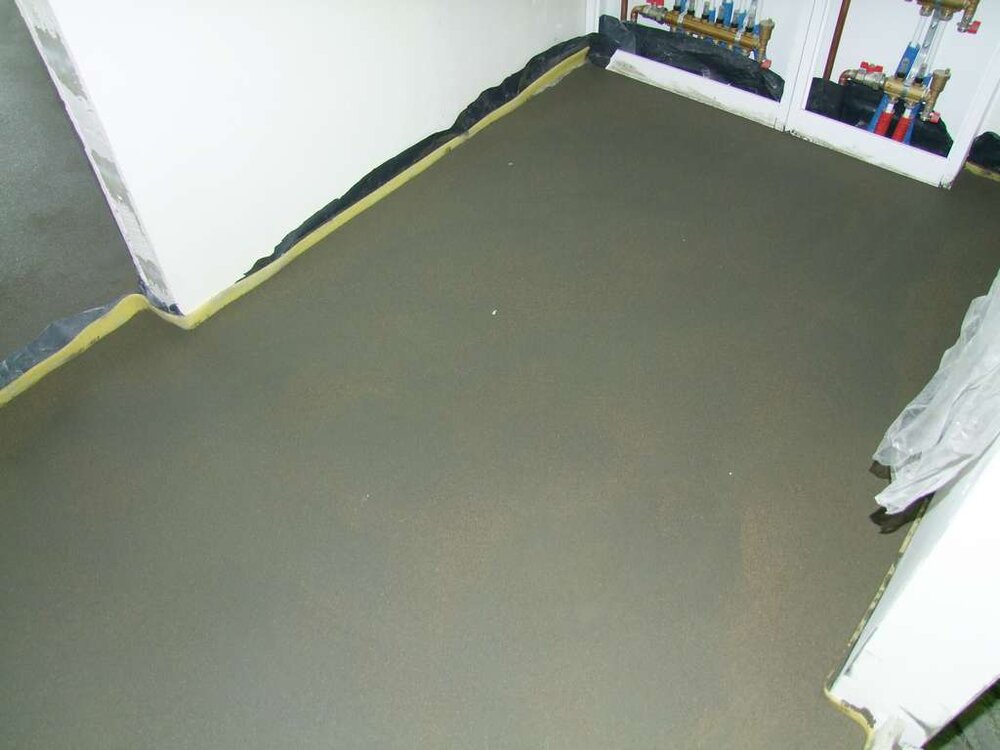

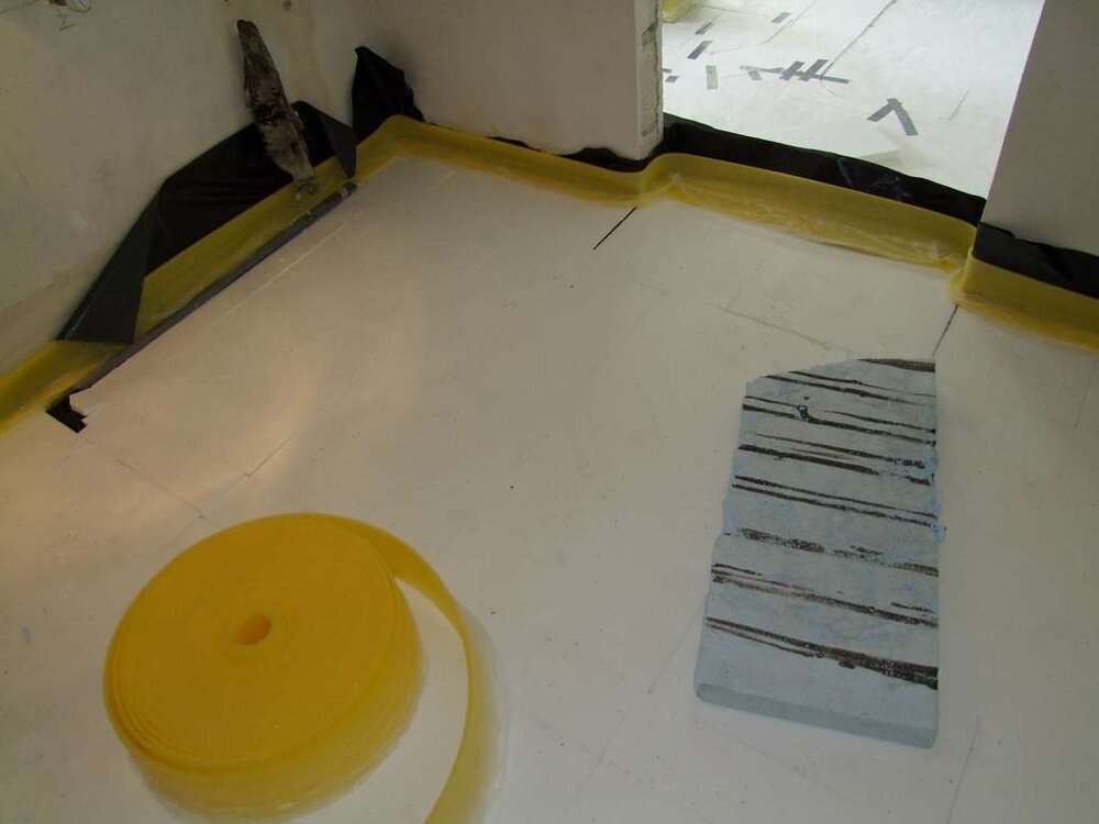

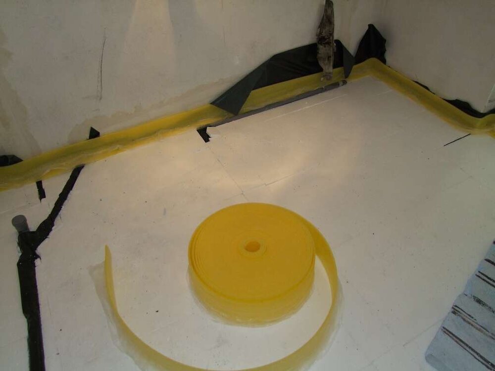

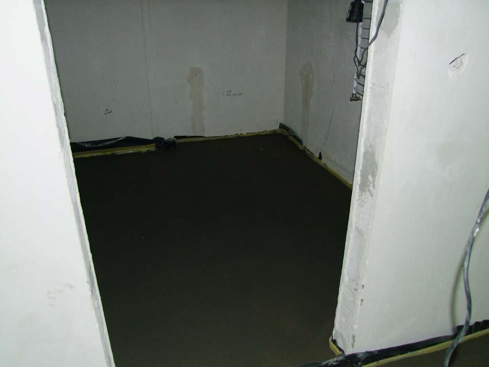

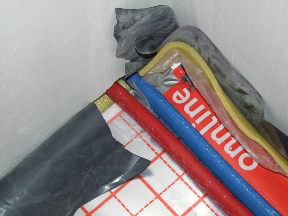

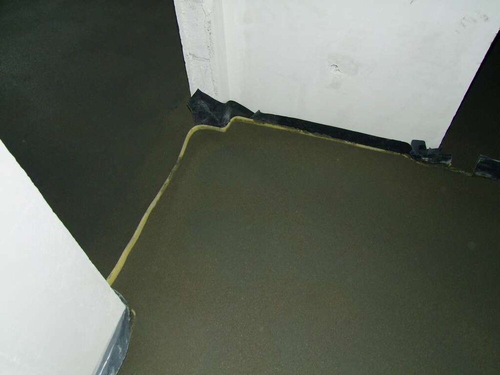

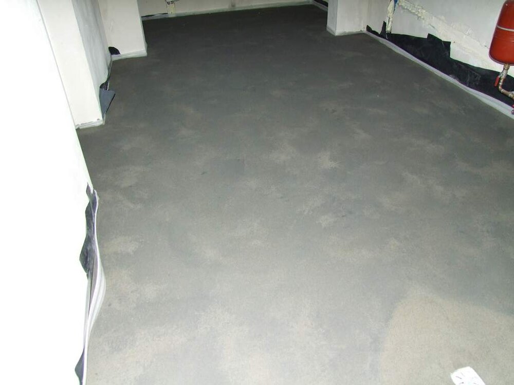

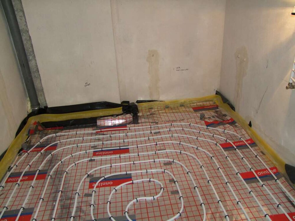

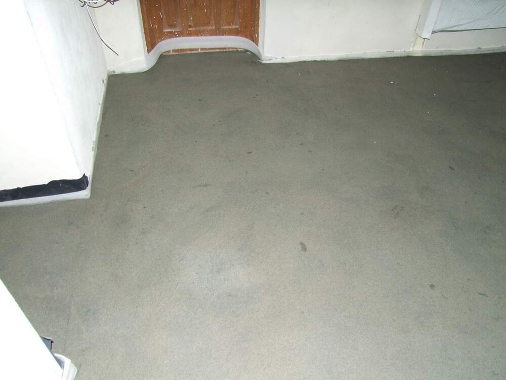

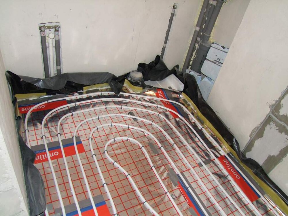

maestrod 19.04.2011 00:11 Zgłoś naruszenie Udostępnij Napisano 19 Kwietnia 2011 (edytowane) Witam Sadm2 Widzę że praca wre - wylewki gotowe Ze zdjęć widać, że dokładnie zrobione wszystko, wylewki ładne, tylko pogratulować Ile warstw hydroizolacji kładłeś pod wylewkę? Czy dobrze widzę: papa termozgrzewalna + folia + styropian Mógłbyś podać grubość warstwy styrpianu oraz samych wylewek ? Gdzieś czytałem, że warstwę betonu można dodatkowo zdystansować po obwodzie ścian paskiem styropianu grubości ok. 1cm. Ostatnio zaczynam powoli myśleć o wylewkach, na razie wstawione parapety, w toku instalacja ogrzewania, a następnie w niedalekiej przyszłości tynki i kilka poprawek typu dobudowanie ścianek, zabudowa jednych drzwi (człowiek zmiennym jest i z biegiem czasu pierwotny plan przekształcił się w nieco inną koncepcję , choć niektóre zmiany w projekcie nastąpiły z wielkiem bólem, jak np. rezygnacja z jednej dodatkowej łazienki połącznej ze sypialnią. Teraz wiem, że nie ma idealnych rozwiązań. Odpuściłem trochę, nie spinam się już w takich tematach jak przykładowo "grzejniki czy podłogówka" wszystko ma swoje zalety i wady. Po prostu nie ma idealnych rozwiązań To samo dotyczy kominka - czy z płaszczem wodnym czy też nie. Sadm2 czy w Twoim domu jest zaplanowany kominek ? Edytowane 19 Kwietnia 2011 przez maestrod Cytuj Odnośnik do komentarza Udostępnij na innych stronach Więcej opcji udostępniania

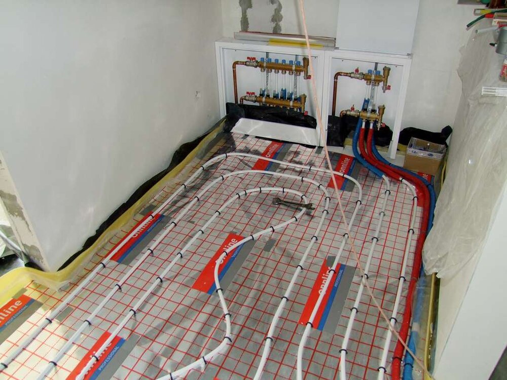

sadm2 19.04.2011 09:34 Zgłoś naruszenie Udostępnij Napisano 19 Kwietnia 2011 (edytowane) Witam Cię maestrod:) Praca wre:) Wylewki powyżej to tylko ich część Obecnie ślęczę w piwnicy nad styropianem (8cm). W łazienkach mam papę termozgrzewalną (w postach opisałem jaką) na to folia 0,2 mm w celach ochronnych styropianu. Na piętrze mam styropian 6 cm. Na rurach do grzejników akurat mieścił się 3 cm. Sporo wycinania i dopasowywania... Jeden pokój na półpiętrze ma 16 cm styropianu ponieważ cieśla, który robił schody tak wyszedł z ich wysokością, że miałem stopień w dół do pokoju:) Pokój i tak jest wysoki 2,6m. Nad nim facjatka. W facjatce dużo, dużo wełny... i trochę styropianu pod tynk zewnętrzny:) Pokój na półpiętrze między piwnicą i parterem ma 12 cm styropianu pod nim dwie warstwy folii 0,2 mm. Posadzka pierwotna była zazbrojona siatkami z drutu fi 8mm. Polecam każdemu układanie styropianu w warstwach na mijankę. Więcej pracy ale efekt o wiele lepszy. Ogrzewanie uważam za skończone. Pozostała do wykonania podłogówka na parterze - salon, kuchnia, korytarz, łazienka, wiatrołap. Około 57m2. W pomieszczeniach w, których mam podłogówkę jako dylatację zastosowałem piankę o grubości 8mm i wysokości 15 cm. W pokojach piankę dylatacyjną 5mm grubości i 10 cm wysokości rozkłada wykonawca posadzek (wliczone w cenę posadzki). Po mojej stronie jest zbrojenie - siatki oczko 15x15 niby drut 3mm chociaż na moje oko to drut ma najwyżej 2,5mm oraz folia pod beton na styropianie. Posadzki mają grubość do 7 cm. Różnie to wygląda w różnych pomieszczeniach zależy jaka krzywizna była na stropie:) Rury podłogówki są przykryte minimalnie betonem o grubości 3-3,5 cm. Jeżeli chodzi o kominek - nie posiadam:) i nie planowałem:) Kotłownię mam w piwnicy;) W kotłowni mam dwa kominy. Pod jeden podłączony jest mój ulubiony kociołek gazowy:):) Drugi stoi wolny i czeka na ewentualne alternatywne źródło ciepła. Edytowane 19 Kwietnia 2011 przez sadm2 Cytuj Odnośnik do komentarza Udostępnij na innych stronach Więcej opcji udostępniania

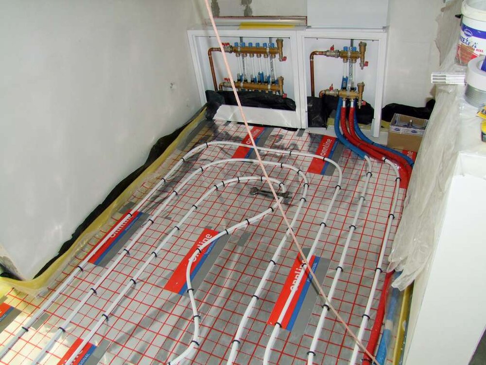

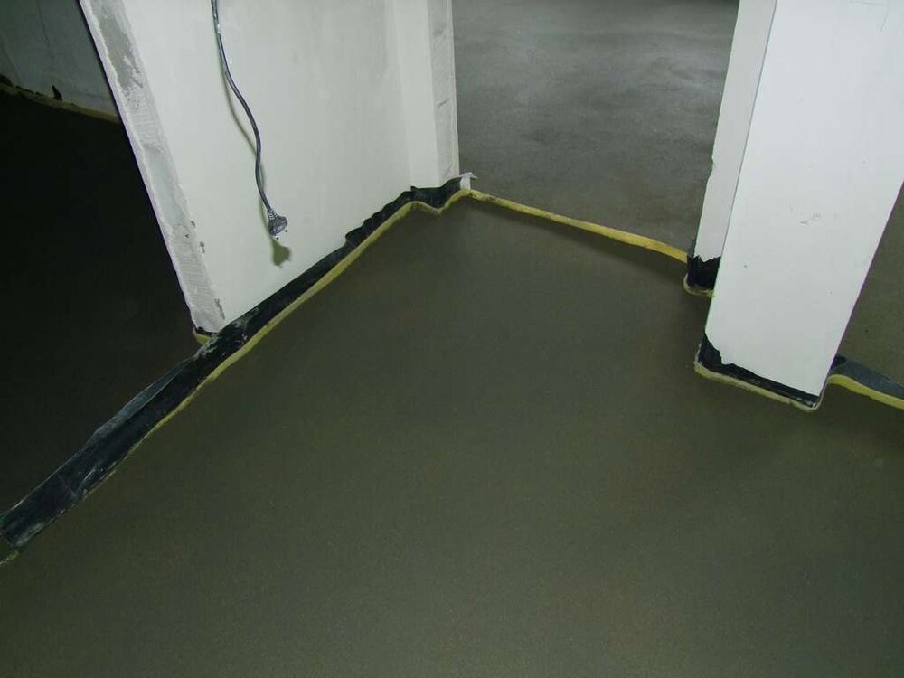

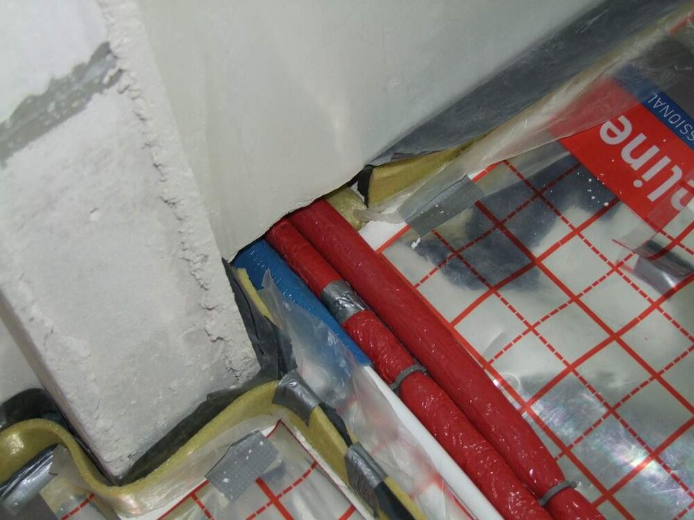

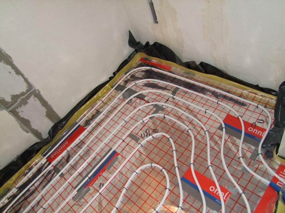

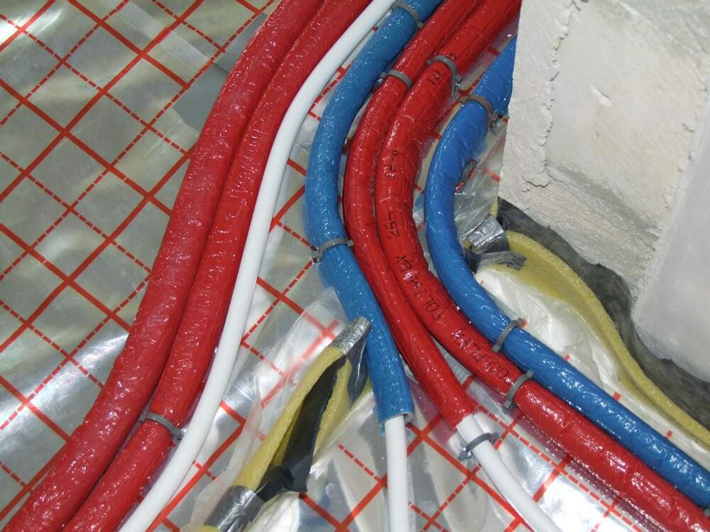

sadm2 11.05.2011 20:08 Zgłoś naruszenie Udostępnij Napisano 11 Maja 2011 Z powodu braku czasu zaniedbałem forum:) Nadrabiam zaległości:) Poniżej zdjęcia podłogówki na parterze (salon, kuchnia, łazienka, korytarz, wiatrołap). W międzyczasie powstało przyłącze gazu w budynku i przed budynkiem. Jeszcze tylko energetyka jak łaskawie mnie odwiedzi to będę miał przyłącze prądu. Sporo się dzieje. Miłego oglądania:) Cytuj Odnośnik do komentarza Udostępnij na innych stronach Więcej opcji udostępniania
sadm2 11.05.2011 20:10 Zgłoś naruszenie Udostępnij Napisano 11 Maja 2011 Cz 1. Cytuj Odnośnik do komentarza Udostępnij na innych stronach Więcej opcji udostępniania
sadm2 11.05.2011 20:13 Zgłoś naruszenie Udostępnij Napisano 11 Maja 2011 Cz 2. Cytuj Odnośnik do komentarza Udostępnij na innych stronach Więcej opcji udostępniania
sadm2 11.05.2011 20:15 Zgłoś naruszenie Udostępnij Napisano 11 Maja 2011 Cz 3. Cytuj Odnośnik do komentarza Udostępnij na innych stronach Więcej opcji udostępniania
sadm2 11.05.2011 20:17 Zgłoś naruszenie Udostępnij Napisano 11 Maja 2011 Cz 4. Cytuj Odnośnik do komentarza Udostępnij na innych stronach Więcej opcji udostępniania
sadm2 11.05.2011 20:19 Zgłoś naruszenie Udostępnij Napisano 11 Maja 2011 Cz 5. Cytuj Odnośnik do komentarza Udostępnij na innych stronach Więcej opcji udostępniania
sadm2 11.05.2011 20:21 Zgłoś naruszenie Udostępnij Napisano 11 Maja 2011 Cz 6. Cytuj Odnośnik do komentarza Udostępnij na innych stronach Więcej opcji udostępniania
sadm2 25.05.2011 06:50 Zgłoś naruszenie Udostępnij Napisano 25 Maja 2011 Poniżej ostatnie zdjęcia posadzek. Na tym kończę wpisy na temat powstawania instalacji c.o. Wrócę za jakiś czas jak rozpocznie się eksploatacja. W najbliższym czasie rozpoczną się prace wykończeniowe. Gorąco pozdrawiam wszystkich zainteresowanych moją instalacją i jej eksploatacją. Do sezonu grzewczego. Cytuj Odnośnik do komentarza Udostępnij na innych stronach Więcej opcji udostępniania
