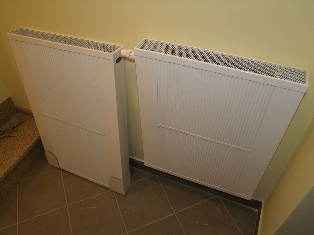

Na zdjęciach poniżej SD10. Rozmiary spore... Bezpośrednie porównanie z SD8. Widać sporą różnicę w wysokości. Zobaczymy jak to zagra w najbliższym czasie. Mam nadzieję, że córeczka będzie mogła spać spokojnie bez trzasków na łączeniach lamel górnych i dolnych. Przy tej wielkości grzejnika z pewnością zmniejszę przepływ co da mniejsze szumy i pozwoli na obniżenie parametrów pracy grzejników. Powinno być cicho:):):)

W weekend zamontowałem SD10 mam z tego materiał video ale muszę to jakoś skompresować i dopiero potem zamieszczę. Wszystkie grzejniki w moim domu miałem w rękach i wiem jak każdy z nich został wykonany i jak wygląda. Montując SD10 odniosłem wrażenie, że REGULUS zmienił blachę aluminiową na bardziej miękką. Zamontowane SD10 w pokoiku córeczki pokazują moc... naprawdę... :) Są zadziwiająco ciche!!! jeszcze nie miały okazji pyknąć (nie słyszałem osobiście żadnego pyknięcia, wcześniej były słyszalne przez elektroniczną niańkę). Zmiana blachy na bardziej miękką (w mojej ocenie nastąpiła) ma wpływ na zwiększoną podatność na wgniecenia. Jeżeli się mylę to proszę zespół REGULUSA o poprawienie mnie w zakresie twardości materiału. W każdym razie zmianę SD8 na SD10 oceniam jako strzał w 10!!!! Przy obecnych mrozach u mnie w nocy 17oC moje V6 podaje 50 kilka stopni na zasilaniu grzejników. Bez zająknięcia.:):):)
