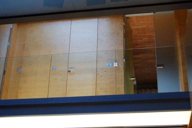

anula05 20.12.2010 12:00 Zgłoś naruszenie Udostępnij Napisano 20 Grudnia 2010 Głos na nr 1 ale bez paska na wyspie.Fornir możesz połączyć w dwóch miejscach po bokach , żeby nie wyskoczyło pośrodku. Czekam na ścianę w fornirze (drzwi będą "ukryte", tak?) - myślimy o podobnym rozwiązaniu. Cytuj Odnośnik do komentarza Udostępnij na innych stronach Więcej opcji udostępniania

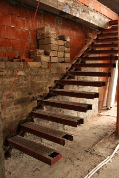

acca5 20.12.2010 19:43 Zgłoś naruszenie Udostępnij Napisano 20 Grudnia 2010 Dziękuje, najbardziej interesuje mnie konstrukcja tych schodów-napisz lub prześlij rys tej konstrukcji- czy spawanie było na budowie czy gotowe schody przyjechały- czy musiałeś użyć dźwigu?Co do kuchni to tylko szkło, ja mam dwie szafki grafitowe -lakier-MDF i porysowały się od paznokci moich a wszak paznokciami nie jadę po nich - to są mikro rysy , które na ciemnym widać.Lada z forniru choć granit satynowany też jest super-czy widziałeś taką obróbkę granitu? Poszukaj. Cytuj Odnośnik do komentarza Udostępnij na innych stronach Więcej opcji udostępniania
Mytka 20.12.2010 20:30 Autor Zgłoś naruszenie Udostępnij Napisano 20 Grudnia 2010 (edytowane) Nie widziałem ale poszperam;)8:0 chyba rzeczywiście stanie na fornirze!Co do szkła to u nas pewnik , a to co piszesz a propos MDFu potwierdza moje obserwacje;)Natomiast mayland oczywiście szkło będzie montowane ramkowo, z tym że ramki z założenia mają być również czarne dlatego nie są zaznaczone na wizualizacji;) Co do schodów acca05 to spawane były w całości na budowie. Poniżej na zdjęciu widać dwa stalowe dwuteowniki które zakotwione są tak w podłodze jak i górnym podciągu.Dodatkowo ich podporę stanowi dostawiona ściana z bloczków betonowych. Dwuteowniki z małym kawałkiem dospawanych stopnic z kolei zostały dodatkowo zaszałowane i utopione w betonie.. Stopnice są więc bardzo stabilne i ulegają bardzo niewielkiemu odkształceniu nawet przy dużym obciążeniu..http://images39.fotosik.pl/473/6dc3eb79a935aa4f.jpgps. w pozostawionej wnęce zawiśnie kiedyś [już na to czekający:)] mega obraz:P Będzie tylno podświetlony , bez ramy i zlicowany ze ścianą Edytowane 20 Grudnia 2010 przez Mytka Cytuj Odnośnik do komentarza Udostępnij na innych stronach Więcej opcji udostępniania
acca5 20.12.2010 21:03 Zgłoś naruszenie Udostępnij Napisano 20 Grudnia 2010 O rany, ciekawe; czy możesz opisać stopnice? Co to jest -jaki kształt stali zastosowałeś? czy one będą obłożone drewnem?Podoba m się ściana z bloczków betonowych jako obciążenie- sprytne i proste po co lać beton, ale można i zalać betonem- teraz taki modny -no wiesz faktura itp. obraz nad schodami czy pod nimi z boku?Ile ważą te schody? lub ile kosztowała stal na nie? Ciekawa jestem kosztu tych schodów. Cytuj Odnośnik do komentarza Udostępnij na innych stronach Więcej opcji udostępniania
Mytka 20.12.2010 21:33 Autor Zgłoś naruszenie Udostępnij Napisano 20 Grudnia 2010 anula05 pięękny dom budujecie:) jestem równie ciekaw wykończeniówki ..a z tego co widzę zapowiada się pełen odlot!Gdybym mógł podwoić budżet szlibyśmy tą samą autostrada ;P (będę podglądał!)Dłuugo zastanawialiśmy się nad oknami aluminiowymi ale koniec końców stanęło na drewnie łączonym z aluminium ze względu na chęć maksymalnego ograniczenia strat ciepła wynikających z ilości przeszkleń:/ [ to tak przy okazji odpowiadając jeszcze acca05 Producenta jednak z pewnych względów nie polecam o czym jeszcze tu przy okazji napiszę..Wracając anula05 do drzwi to tak i nie:) osobiście nie jestem zwolennikiem drzwi bezfutrynowych.W mojej opinii nie wygląda to dobrze przy drzwiach standardowych. Albo inaczej; wygląda to dobrze (albo nawet genialnie) przy drzwiach z niewidoczną futryną, gdy skrzydło drzwi dochodzi bezpośrednio do sufitu i jest jakby ruchomym wycinkiem ściany.. http://images40.fotosik.pl/461/52a585d8543bd5e1.jpg Jak wszystko co nietuzinkowe trooochę takie rozwiązanie jednak kosztuje , dlatego my zatrzymaliśmy się przy drzwiach z opaską tworzącą jedną płaską płaszczyznę z fornirowaną ścianą. Taka opcja nam bardziej odpowiadała wizualnie przy typówkach;)ps. nasza ściana i drzwi pocięte będą poziomymi listewkami ze stali szczotkowanej Cytuj Odnośnik do komentarza Udostępnij na innych stronach Więcej opcji udostępniania

anula05 21.12.2010 08:45 Zgłoś naruszenie Udostępnij Napisano 21 Grudnia 2010 Mytka, nie przeceniaj mnie z tym budżetem:cool: Fakt, sporo poszło na okna (chciałam też drewniano-aluminiowe, ale wychodziło sporo drożej). Drugi ogromny wydatek to pompa ciepła. No i dach. W środku nie będzie Bóg wie czego, chcemy zainwestować w dobre materiały trwałe: podłogi, okładziny ścian. W to, co zostaje na lata. Ale jazdy z designerskimi meblami, bateriami czy armaturą nie będzie, zapewniam.Co do drzwi i forniru, to właśnie nie do końca mi pasują regularne drzwi "w ukryciu". U mnie wychodziłoby coś takiego:http://lh3.ggpht.com/_hJtrPWAeV0A/TPpumR__lvI/AAAAAAAACI8/RR-zHfYqAu8/s912/Obraz%205067.jpgi coś mi tu mocno nie gra. W moim przypadku są to drzwi do garażu, nie wyobrażam sobie, żeby skrzydło było do sufitu... To chyba nie jest wygodne? Poza tym mam już wylane nadproże...Ciekawa jestem, jak Wam wyjdą wstawki ze stali. Cytuj Odnośnik do komentarza Udostępnij na innych stronach Więcej opcji udostępniania
