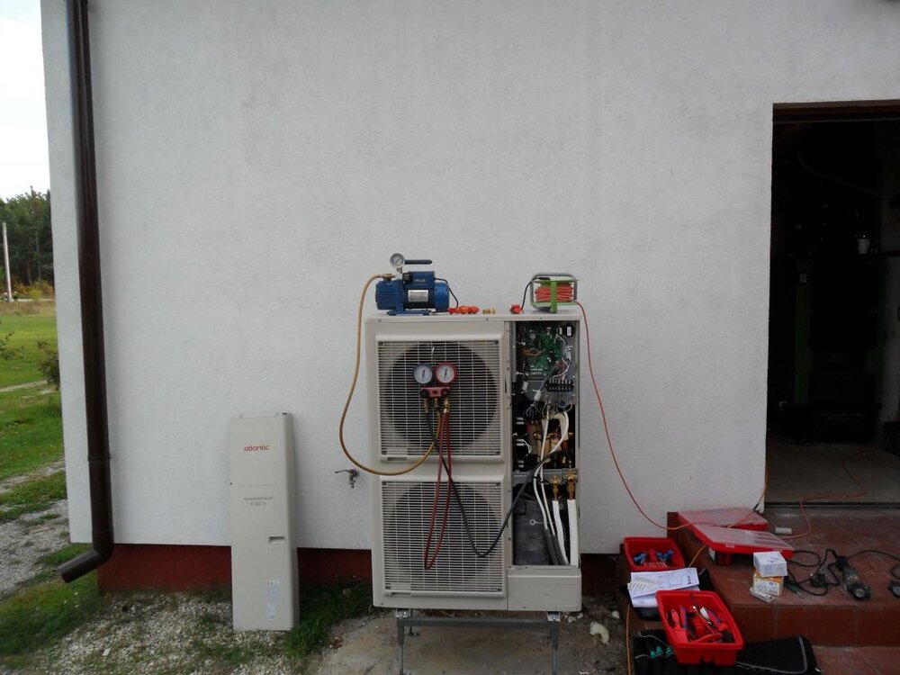

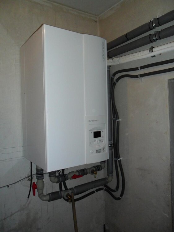

miki121 09.10.2012 05:18 Zgłoś naruszenie Udostępnij Napisano 9 Października 2012 A tutaj montaż z poprzedniego tygodnia TRI 11 Jednostka wewnętrzna Jednostka zewnętrzna Wieczorem postaram się dołożyć jeszcze TRI 16 z zeszłego tygodnia A z tego tygodnia powinno dojść jeszcze TRI11, S13 i S10 Kurcze jak ciepłe bułki Cytuj Odnośnik do komentarza Udostępnij na innych stronach Więcej opcji udostępniania
