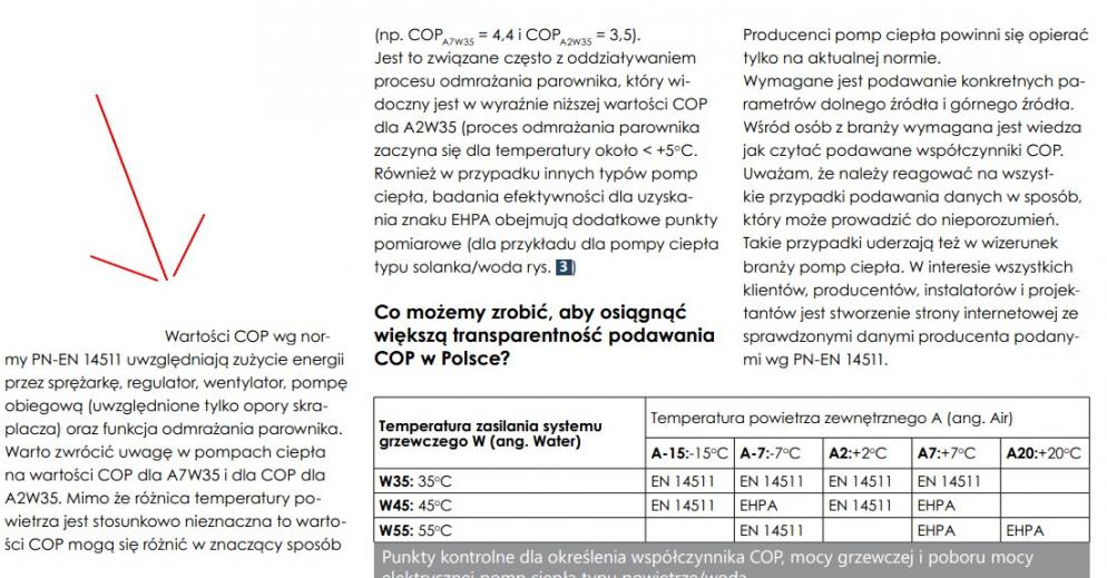

simluc 04.02.2013 20:06 Zgłoś naruszenie Udostępnij Napisano 4 Lutego 2013 napisał pomarszczonyfred muszę odnaleź normę, bo myślę że mijasz się z prawdą. norma ta informuje o wydajności bez uwzględnienia defrosta (wydajność miedzy defrostami) i bez pomp obiegowych. . Prawda i bez wentylatorów. Polecam lekturę: http://instalreporter.pl/wp-content/...omp_ciepla.pdf Nie myśl fredzie, nie jest to twoja mocna strona. Prawda i bez wentylatorów. Polecam lekturę: http://instalreporter.pl/wp-content/uploads/2012/08/IR_2012_08_COP_dla_pomp_ciepla.pdf Zależy z jakiej lektury się korzysta. Ja swoje fakty opieram na wynikach laboratoryjnych przeprowadzanych w Szwajacarii - gdzie uwzględniają całe zużycie prądu i porównuję je z danymi producenta oraz stąd: http://www.portpc.pl/pdf/artykuly/022Lachman_201207_IR.pdf, zacytuję część odnośnie normy EN 14511 : Wartości COP wg normy PN-EN 14511 uwzględniają zużycie energii przez sprężarkę, regulator, wentylator, pompę obiegową(uwzględnione tylko opory skraplacza) oraz funkcja odmrażania parownika. Dla lubiących obrazki to samo w załączniku. Cytuj Odnośnik do komentarza Udostępnij na innych stronach Więcej opcji udostępniania

pomarszczonyfred 04.02.2013 21:36 Zgłoś naruszenie Udostępnij Napisano 4 Lutego 2013 Nie myśl fredzie, nie jest to twoja mocna strona. Zależy z jakiej lektury się korzysta. Ja swoje fakty opieram na wynikach laboratoryjnych przeprowadzanych w Szwajacarii - gdzie uwzględniają całe zużycie prądu i porównuję je z danymi producenta oraz stąd: http://www.portpc.pl/pdf/artykuly/022Lachman_201207_IR.pdf, zacytuję część odnośnie normy EN 14511 : Wartości COP wg normy PN-EN 14511 uwzględniają zużycie energii przez sprężarkę, regulator, wentylator, pompę obiegową(uwzględnione tylko opory skraplacza) oraz funkcja odmrażania parownika. Dla lubiących obrazki to samo w załączniku. no widzisz smalec i gdyby wszyscy byli tacy mądrzy i myślący jak ty, to forum by było nie potrzebne. a tak to takiemu nieduczonemu naganiaczowi się przydajesz . tak to ja sam bym musiał poszperać i poszukać normy, dzięki. Cytuj Odnośnik do komentarza Udostępnij na innych stronach Więcej opcji udostępniania
