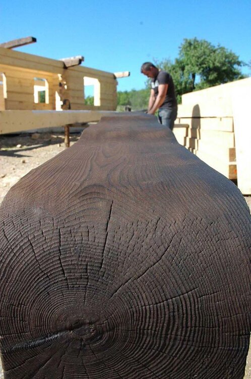

aglar 02.07.2014 20:12 Zgłoś naruszenie Udostępnij Napisano 2 Lipca 2014 Moja ekipa górali skończyła budowę stanu surowego otwartego, i ze względu na mój stopień zadowolenia wystawiam im laurkę. Ekipy szukałem rok czasu i zjeździłem całe Podhale w poszukiwaniu tej "naj", bo zależało mi na tym, aby część drewnianą robili prawdziwi fachowcy. Wcześniej słyszałem różne opinie o góralach, więc byłem ostrożny. Fakt, są specyficzni, i czasami trzeba było niejedną wiechę opić, aby się z nimi dogadać Ale rezultat przeszedł moje oczekiwania, szukałem bowiem ekipy która postawi mi nie chatę góralską, a chatę wiejską typu podlaskiego czy lubelskiego, opalaną, nieocieplaną, z węgłami w jaskółki, najlepiej z modrzewia. Ostatecznie z modrzewia zrezygnowaliśmy, ale przez nas wybrana ekipa jako jedyna była pozytywnie nastawiona do naszych pomysłów, inne bowiem były dosyć zamknięte na jedynie słuszny styl witkiewiczowski. Az miło było popatrzeć jak toporki i piły szły w ruch. Praktycznie niewiele musiałem na budowie robić, wystarczyło z przyjemnością obserwować jak powstaje nasz przyszły dom. A pamiętając poprzedni etap stawiania fundamentów, to byłem mocno zestresowany (jak chyba każdy inwestor) kolejnym, mało mi znanym etapem budowy. Już nie przynudzając, moja ekipa to prawdziwi górale z okolic Chochołowa, Cichego, Dzianisza. Robią domy drewniane pod klucz, ale zajmują się również przenoszeniem domów drewnianych, remontami czy choćby budową wiaty. Nie posiadają strony internetowej czy reklamy, dla nich reklamą są tylko ich wybudowane domy i bezpośrednie polecenie zadowolonych klientów. Dla zainteresowanych mogę udostępnić tel. kontaktowy na priv. A na koniec kilka fotek z mojej budowy. Cytuj Odnośnik do komentarza Udostępnij na innych stronach Więcej opcji udostępniania
aglar 02.07.2014 20:13 Zgłoś naruszenie Udostępnij Napisano 2 Lipca 2014 I jeszcze kilka fotek. Cytuj Odnośnik do komentarza Udostępnij na innych stronach Więcej opcji udostępniania
aglar 02.07.2014 20:15 Zgłoś naruszenie Udostępnij Napisano 2 Lipca 2014 I ostatnia porcja fotek Cytuj Odnośnik do komentarza Udostępnij na innych stronach Więcej opcji udostępniania
DANIEL SIS 03.07.2014 06:41 Zgłoś naruszenie Udostępnij Napisano 3 Lipca 2014 Hej Aglar.Przyglądam się konstrukcji twojego domu...Musisz bezwzględnie poprawić jedną rzecz, póki ściany lekko się nie wypaczyły.Otóż brak u ciebie słupów ( łątek ) w oknach i drzwiach. Słup taki jest nieodłącznym elementem takiej konstrukcji jak twoja ( sumikowo - łątkowa ). Dlaczego?Przede wszystkim stabilizuje ścianę i trzyma ją w pionie. Po drugie zapewnia bezpieczny montaż stolarki okiennej.Nie jest to wielki problem, jeżeli chodzi o wykonanie takiej poprawki ale trzeba to zrobić.pzdr Cytuj Odnośnik do komentarza Udostępnij na innych stronach Więcej opcji udostępniania

aglar 03.07.2014 06:55 Zgłoś naruszenie Udostępnij Napisano 3 Lipca 2014 U mnie jest konstrukcja wieńcowa a nie sumikowo-łątkowa. Jesli chodzi o okna i drzwi, to są porobione pionowe nacięcia z obu stron otworów, które mają zapobiegać paczeniom. Cytuj Odnośnik do komentarza Udostępnij na innych stronach Więcej opcji udostępniania
DANIEL SIS 03.07.2014 07:15 Zgłoś naruszenie Udostępnij Napisano 3 Lipca 2014 Obie techniki niewiele się różnią...aglar. W technice wieńcowej stosuje się "lisice" a raczej stosowano. Obie techniki tak naprawdę dzisiaj połączono, ponieważ z jednej strony mamy technike wieńcową z narożami na jaskółczy ogon a z drugiej łątki w otworach okiennych i drzwiowych. Sztuka ciesielska to wydobycie tego co najlepsze z dokonań naszych przodków. Łątki stosuje się jeszcze z jednego powodu. Obecnie drewno nie jest tak dobre jak wiek temu chociażby. Często buduje się z mokrego drewna ( tak budowali na kurpiach ) więc do perfekcji opanowali umiejętność ujarzmiania drewna jeżeli chodzi o wypaczanie i zleg oraz przenoszenie ciężaru. Cytuj Odnośnik do komentarza Udostępnij na innych stronach Więcej opcji udostępniania
DANIEL SIS 03.07.2014 07:24 Zgłoś naruszenie Udostępnij Napisano 3 Lipca 2014 Słup grubości ściany to nie łata wsadzona w środek ściany...ona wygnie się razem ze ścianą. Wielu fachowców zapomina o jednej rzeczy. Fajnie jest mówić o technikach ciesielskich ale nie zapominajmy, że kiedyś nie robiono poddaszy użytkowych, ciężkich dachów. Obecnie poddasze to normalne, użytkowe pomieszczenia, więc ogromny nacisk na ściany zewnętrzne. Dachy też pokrywamy ciężką ceramiką czy innym ciężkim materiałem. Do tego obciążenia wiatrem. Kiedyś poddasza to puste przestrzenie, ewentualnie stryszki, dachy to gont albo słoma czy trzcina czy klepki z desek.Dlatego przy obecnych standardach budownictwa ciesielstwo musi wychodzić na przeciw potrzebom i spełniać swoją rolę w zakresie piękna i wytrzymałości.pzdr Cytuj Odnośnik do komentarza Udostępnij na innych stronach Więcej opcji udostępniania
aglar 03.07.2014 07:33 Zgłoś naruszenie Udostępnij Napisano 3 Lipca 2014 Moje suszyło się 3 sezony, wiec dosyć ładnie przeschło. Natomiast taką konstrukcję mam też wpisaną w projekcie (dokładnie to zrębową). Widziałem parę domów w konstrukcji sumikowo-łątkowej na Lubelszczyźnie i od razu łatwo można je rozpoznać, własnie przez stosowanie tych pionowych łątek i krótkich sumików. Tak chyba tez nie stosuje się zamków. np: http://budujemydwor.nazwa.pl/03blog/wp-content/uploads/2010/09/okno_radzyminscy.jpg U mnie jak widać na zdjęciach nie ma żadnego pionowego słupa. W drzwiach i oknach można wstawić słupy, i to mi nawet proponował góral, ale tylko w kwestii estetycznej a nie konstrukcyjnej. Ale przekażę Twoje uwagi góralowi, ciekawy jestem co on na to. ps. może już nie róbmy tutaj offtopa Cytuj Odnośnik do komentarza Udostępnij na innych stronach Więcej opcji udostępniania
