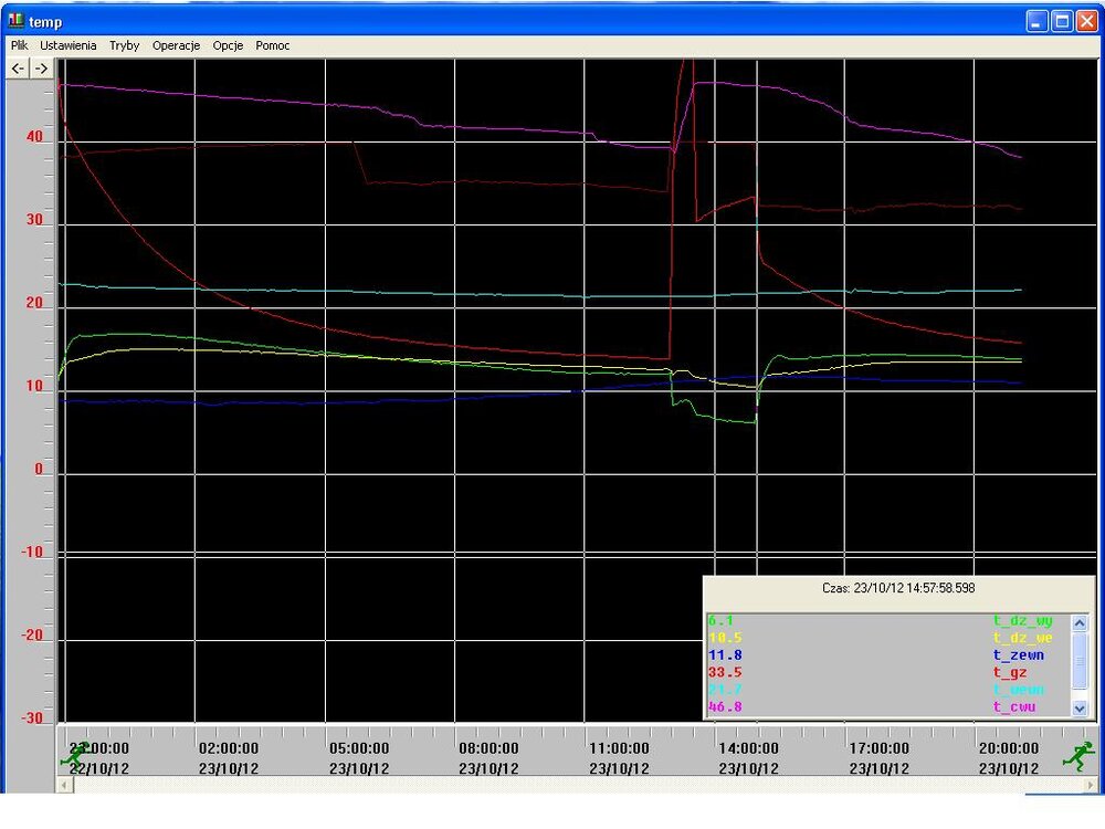

niedowiarek 23.10.2012 19:54 Zgłoś naruszenie Udostępnij Napisano 23 Października 2012 A ja tam nie wiem jakie mam temperatury DZ. Jak na razie nie mogę swojej PC przyłapać na długim działaniu:P A ja na ten przykład dzisiaj grzałem cwu, a następnie c.o. od 13:00 do 15:00. Przynajmniej tak wynika z wykresu :. Temperatury zaś marne w porównaniu z adiqq-owymi . Ale skoro mamy tu informatyka to se pewnikiem zapodamy dysputę na temat podglądania pompy ciepła za pomocą komputra:yes:. Najlepiej w oddzielnym wątku. Ja cuś tam zaslyszałem o jakiś sposobach coby Exscelem wizualizować albo jakieś tam bloki DDE czy cuś w tym stylu. Słowem dzwoniło tylko nie wiadomo w którem kościele. Co Ty na to Pyxis? Powalczymy z problemem? Cytuj Odnośnik do komentarza Udostępnij na innych stronach Więcej opcji udostępniania
Pyxis 23.10.2012 20:53 Zgłoś naruszenie Udostępnij Napisano 23 Października 2012 Jam nie elektronik. Moja robota zaczyna sie od momentu pobrania danych z jakiegos interface'u ktory potrafi je udostepnic w postaci cyfrowej. Dalsza obrobka danych to juz tylko kwestia pomyslowosci informatyka i posiadanych przez niego narzedzi programistycznych. Ja pokazywalem juz w ktoryms watku jak to tanim kosztem zrobilem u siebie (2 stare APeki), ale mi chodzilo glownie o to kiedy pompa pracowala, jaki czas pracy i ile razy startowala sprezarka. Inne rozwiazania "telemetryczne" sa poki co poza moim zasiegiem cenowym http://szkut.com/dom/pci_wykresy.JPG http://szkut.com/dom/PCI_STAT.JPG Cytuj Odnośnik do komentarza Udostępnij na innych stronach Więcej opcji udostępniania
