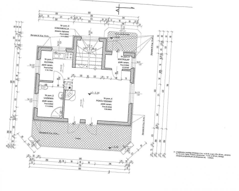

pajkel 28.01.2011 13:40 Zgłoś naruszenie Udostępnij Napisano 28 Stycznia 2011 Witam wszystkich serdecznie Zwracam się z wielka prośba o pomoc w doborze ogrzewania domku letniskowego. W załączniku zamieściłem rzuty parteru i poddasza. W rzeczywistości budynek jest dłuższy i szerszy o jakieś 0,5m. Domek jest w trakcie budowy. Budynek będzie użytkowany jako letniskowy, z tym że również eksploatowany na jesieni jak i w zimie (głównie w weekendy co 2, 3 tygodnie), w odległej perspektywie(10-20 lat) - zamieszkanie. Domek jest murowany z betonu komórkowego, ściany zewnętrzne 24cm+ będzie ocieplenie 15cm wełna mineralna, poddasze będzie również ocieplone. Strop- żelbetowe belki stropowe Na działce mam tylko prąd i wodę. Chciałem zastosować ogrzewanie kominkowe z tym ze nie wiem jakie, czy z dystrybucja gorącego powietrza? cz z płaszczem wodnym (c.o i cwu) + bufor?. Przy założeniu że przyjeżdżam w piątek po robocie na działkę w zimie czyli koło 18, 19 czy instalacja z płaszczem ogrzeje mi pomieszczenia w miarę szybko( mam małe dziecko)? Proszę poradźcie jakie będzie lepsze rozwiązanie w moim przypadku ze względu na różne pory eksploatacji. Wiem że instalacja z płaszczem będzie dużo droższa ale jeżeli lepiej się sprawdzi to wchodzę w to, ale znowu się rodzi pytanie czy warto dla tak małej powierzchni i czy nie lepiej DGP i na C.W.U jakiś zbiornik pojemnościowy z grzałką elektryczną. Kolejny problem to zima. jak uchronić cały sprzęt przed zamarznięciem,? czy spuszczenie wody wystarczy? co ze sprzętem rtv agd ? czy da rade przetrwać zimę bez ogrzewania kiedy mnie tam nie będzie? Wydaje mi się ze bojler na cwu i tak muszę kupić bo przecież nie będę grzał kominka w lato żeby się umyć . Proszę pomóżcie, co robić, może ktoś już miał taki dylemat i wie jak postąpić najlepiej. Cytuj Odnośnik do komentarza https://forum.murator.pl/topic/152988-jakie-ogrzewanie-domku-letniskowego/ Udostępnij na innych stronach Więcej opcji udostępniania
kajmanxxl 28.01.2011 23:27 Zgłoś naruszenie Udostępnij Napisano 28 Stycznia 2011 ja bym zrobił kominek bez płaszcza i przepływowy ogrzewacz elektryczny do wody i instalację tak by dało się spuścić wodę bo jak Ci to zamarznie to poniesiesz wielkie straty co do sprzętu rtv to pomyślał bym nad jakimiś szczelnymi zamknięciami by wilgoć się niedostała i jak go nie używasz to mróz mu nie zaszkodzi Cytuj Odnośnik do komentarza https://forum.murator.pl/topic/152988-jakie-ogrzewanie-domku-letniskowego/#findComment-4516106 Udostępnij na innych stronach Więcej opcji udostępniania
zbigmor 29.01.2011 10:15 Zgłoś naruszenie Udostępnij Napisano 29 Stycznia 2011 Kominek z wkładem (tylko nie wodnym) i grzejniki elektryczne. Do wody boiler elektryczny. Krótki opis dlaczego: Pobyt zimą okresowy to i bez wody. Woda w boilerze będzie niezagrożona przy lekkich mrozach, a przy wyższych zawsze można włączyć na minimalne grzanie i straty nie będą wielkie.Wszystkie rury z wodą zaizolować i po rozpoczęciu dużych mrozów zawsze będzie minimum kilka dni zapasu na zadbanie o nie zamarznięcie. W ostateczności grzejniki ustawić w automacie lub zdalnie sterowane. Można będzie dodatkowo nagrzać przed przyjazdem. Co do przyszłego zamieszkania - kto wie co będzie za 10-20 lat. Może się rozmyślicie, sprzedacie lub coś innego. A może do tego czasu technologia tak się zmieni, że zamontujecie coś zupełnie innego, a nawet jeśli nie to przed wprowadzeniem zamontujecie instalację za odsetki z zaoszczędzonych dzisiaj pieniędzy i będziecie mieć nową instalację z pewnością niezawodności przez długi okres czasu. Ta zamontowana dzisiaj być może do tego czsu będzie nadawała się już do wymiany. Cytuj Odnośnik do komentarza https://forum.murator.pl/topic/152988-jakie-ogrzewanie-domku-letniskowego/#findComment-4516407 Udostępnij na innych stronach Więcej opcji udostępniania

robertsz 31.01.2011 02:20 Zgłoś naruszenie Udostępnij Napisano 31 Stycznia 2011 Jeśli chcesz sporadycznie korzystać z tego domku to prąd jest jedynym sensowym wyjściem.Prąd może minimalnie podgrzewać obieg wodny (np. +5stC), przed przyjazdem podnosisz temp, a po przyjeździe rozpalasz w piecu/kominku i grzejesz tanio.Jedynie prąd daje Ci możliwość zdalnego sterowania grzaniem i temperaturą w czasie gdy Cię nie ma. Co do zdalnego sterowania, zobacz jakie daje możliwości sterownik GSM polskiej firmy ELMES.Sam sterownik ~320zł, karta SIM ~10zł/rok. Sterujesz SMSami lub CLIPem.W ten sposób możesz zdalnie włączyć/wyłączyć minimalne grzanie, grzanie normalne (przyjeżdżasz i jest ciepło), bojler, alarm...Jeśli temp w budynku spadnie poniżej +2stC to dostaniesz SMS, że coś się dzieje, podobnie jeśli prąd odetną. Słowem masz informację i czas na reakcję lub powiadomienie sąsiada, który mieszka blisko. Jeśli chodzi o sprzęt RTV/AGD to nic się nie stanie jeśli postoi nawet na mrozie.Podstawowa jednak sprawa to nie włączać sprzętu dopóki temp. się nie ustabilizuje.Wilgoć i prąd nie idą w parze. Cytuj Odnośnik do komentarza https://forum.murator.pl/topic/152988-jakie-ogrzewanie-domku-letniskowego/#findComment-4519913 Udostępnij na innych stronach Więcej opcji udostępniania
pajkel 31.01.2011 21:51 Autor Zgłoś naruszenie Udostępnij Napisano 31 Stycznia 2011 Wielkie dzięki. czyli podsumowując:Zainstalować kominek z dystrybucją gorącego powietrza. tylko czy z grawitacyjnym rozprowadzeniem? czy z turbiną?, a może akumulacyjny?następnie bojler elektryczny na c.w.u i grzejniki elektryczne akumulacyjne do pomieszczeń. ile tych grzejników ? czy do każdego pomieszczenia czy tylko jeden na dole? przepraszam za trywialne pytania ale jestem zielony w temacie. jakiej firmy kupić grzejniki? jakie to powinny być moce? czy kilka grzejników można podłączyć do zdalnego sterowania czy trzeba kupić jakąś "centralkę" która będzie rozdzielała sygnał na poszczególne grzejniki?bardzo dziękuje wszystkim za poświęcony czas. Cytuj Odnośnik do komentarza https://forum.murator.pl/topic/152988-jakie-ogrzewanie-domku-letniskowego/#findComment-4522329 Udostępnij na innych stronach Więcej opcji udostępniania
margod 31.01.2011 21:59 Zgłoś naruszenie Udostępnij Napisano 31 Stycznia 2011 (edytowane) Zdecydowanie akumulacyjny i z grawitacyjnym rozprowadzeniem. W zimie ogrzanie domku do komfortowej temperatury może potrwać od kilku do kilkunastu godzin, w zależności od stopnia jego wychłodzenia. Edytowane 31 Stycznia 2011 przez margod Cytuj Odnośnik do komentarza https://forum.murator.pl/topic/152988-jakie-ogrzewanie-domku-letniskowego/#findComment-4522349 Udostępnij na innych stronach Więcej opcji udostępniania

robertsz 02.02.2011 01:04 Zgłoś naruszenie Udostępnij Napisano 2 Lutego 2011 Wielkie dzięki. czyli podsumowując: Zainstalować kominek z dystrybucją gorącego powietrza. tylko czy z grawitacyjnym rozprowadzeniem? czy z turbiną?, a może akumulacyjny? następnie bojler elektryczny na c.w.u i grzejniki elektryczne akumulacyjne do pomieszczeń. ile tych grzejników ? czy do każdego pomieszczenia czy tylko jeden na dole? przepraszam za trywialne pytania ale jestem zielony w temacie. jakiej firmy kupić grzejniki? jakie to powinny być moce? czy kilka grzejników można podłączyć do zdalnego sterowania czy trzeba kupić jakąś "centralkę" która będzie rozdzielała sygnał na poszczególne grzejniki?bardzo dziękuje wszystkim za poświęcony czas. Jesteś na etapie budowy, pomyśl o zatopieniu mat grzejnych w wylewce na parterze. Dla utrzymania minimalnej temp wystarczy jednostkowa moc rzędu 50W/m2. Maty wyjdą najtaniej w zakupie spośród wszystkich innych opcji. O efekcie ciepłej podłogi nie wspomnę. Sama wylewka jest dobrym akumulatorem ciepła. A poddasze ogrzeje się ciepłem z konwekcji. Do sterowania wystarczy najprostszy regulator temperatury ustawiony na minimum + otwarte drzwi do wszystkich pomieszczeń. To by Ci załatwiło utrzymanie dodatniej temperatury w zimie w budynku. Żeby nagrzać budynek przed Twoim przyjazdem potrzebna jest większa moc, rzędu 100-150W/m2. Im mniej mocy jednostkowej tym dłużej musisz grzać żeby nagrzać. Najtaniej wyjdą piecyki konwektorowe z nadmuchem + zdalne sterowanie do nich. Po przyjeździe możesz już grzać w kominku lub pozostać przy piecykach konwektorowych. Akumulacyjne są drogie, ciężkie i duże. Zaletą jest to że akumulują ciepło, ale to jest nieistotne jeśli nie masz taryfy nocnej. Przy sporadycznym korzystaniu z budynku letniskowego taryfa nocna jest nieporozumieniem finansowym. Instalacje wodną (licznik, zawór, rury) możesz dodatkowo zabezpieczyć montując przewód grzejny w warstwie wełny. Na Allegro znajdziesz przewody samoregulujące temperaturę, wystarczy włączyć do gniazdka i zapomnieć. ********* Wyjście sterownika o którym pisałem jest za słabe do załączania grzejników czy też bojlera. Urządzenia muszą być zasilane z udziałem przekaźników lub stycznika. Jeśli jesteś słaby w tych tematach to pozostaje skorzystanie z pomocy elektryka. Mogę Ci narysować taki przykładowy schemat instalacji, w razie czego pisz na priv. Cytuj Odnośnik do komentarza https://forum.murator.pl/topic/152988-jakie-ogrzewanie-domku-letniskowego/#findComment-4525131 Udostępnij na innych stronach Więcej opcji udostępniania
boguslaw 02.02.2011 06:55 Zgłoś naruszenie Udostępnij Napisano 2 Lutego 2011 (edytowane) Elektryczne centralne - Kocioł Kospel, grzejniki Regulus. Instalacja napełniona płynem niezamarzającym Ergolid Eco. Całość sterowana zdalnie w zależności od potrzeb sterownikiem GSM. Instalacja wodna, wody użytkowej, wykonana zawsze tak, by można z niej było spuszczać wodę. Woda ciepła grzana w bojlerze elektrycznym odpowiedniej do potrzeb wielkości. (50-80 ltr)Syfony i toalety wymagają chluśnięcia do nich na odjezdnym płynu niezamarzającego... Kominek użytkowany sporadycznie, dla klimatu, z ewentualnym rozprowadzeniem ciepłego powietrza do pomieszczeń górnym (grzanie pomocnicze). PozdrawiamBogusław Ps. W drewnianym domku użytkowanym okresowo, akumulowanie ciepła czy to w podłodze czy to w buforze, jest nieporozumieniem i stratą energii. Okresy pobytu są zmienne. Instalacja grzewcza powinna być maksymalnie dynamicznie i precyzyjnie pracująca. Wyjeżdżasz - koniec grzania, zero wydatku energii poza realnymi potrzebami... Edytowane 2 Lutego 2011 przez boguslaw Cytuj Odnośnik do komentarza https://forum.murator.pl/topic/152988-jakie-ogrzewanie-domku-letniskowego/#findComment-4525206 Udostępnij na innych stronach Więcej opcji udostępniania
