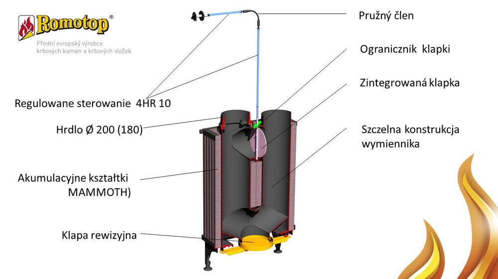

Dyskusja może jałowa z powodu nie rozróżniania szybrów przez kwiat dyskutantów....?!:cool:
No i kwiatek, dla zobrazowania...W niedawnej realizacji zastosowałem 4 szczelne szybry. W jednym piecu.
