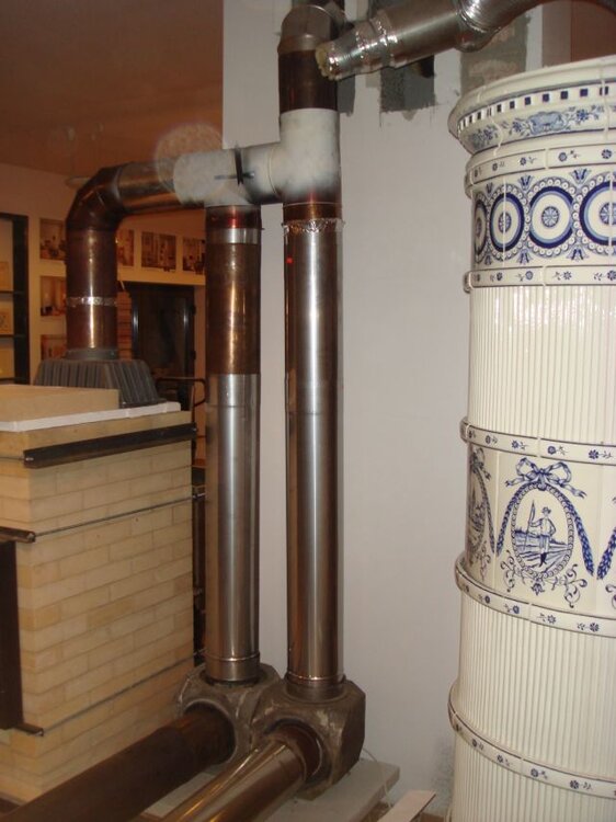

Ktoś chciał rury . Proszę bardzo.
MÓWISZ I MASZ ! :)

Piecyk z wymiennikiem rurowym
(opadowo- wzniosłym ,lekko pokręconym .....:D)
Na wyjściu z króćca temperatura jak widać .
Wczoraj oddaliśmy to w komin ,nie wzbudzając
jego zachwytów (800 stopni rozwali każdy komin
ceramiczny budowany dostępnymi metodami).

Tak czekając na szersze opisy tej akurat konfiguracji wymiennika z rur, chciałem zapytać jakiej średnicy są rury.
Eniu troszkę chyba pomieszały Ci się zdjęcia, ale powolutku je poukładasz? Chodzi mi o ten post z szybrem i pomiarem obiegu przez wymiennik.
Masz takie fotki porównawcze, temperatura do komina
- obieg bez wymiennika
- obieg przez wymiennik
OOOO widzę że już trochę poukładałeś. BRAWO
Najbardziej optymalne fi dla jednokanałowych ciągów spalinowych
to 180 mm
Sprawdź jeszcze raz ,bo mi się zdaje że zdjęcia się nie pomieszały....
