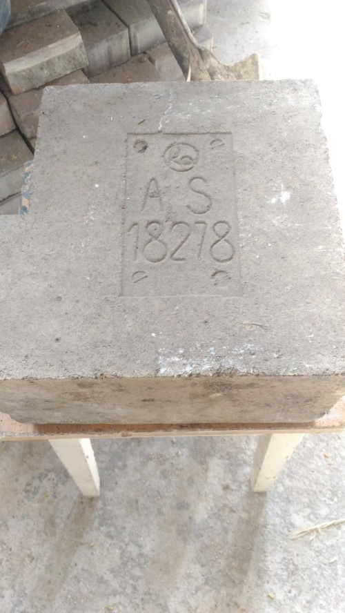

Witam,w tamtym roku zakupiłem testowo kilka sztuk takiego szamotowego cuda, te wieksze ozn Bs,As,B+E, te mniejsze Bs,Es. Ciężar duże ponad 20 kg,mniejsze ok 10 kg cena była przystępna odpowiednio 10 i 6 pln. Podejrzewam,ze były to jakies elementy pieca gabarytowego,składowane wiele lat,nieużywane. Oznaczenia i ciężar wskazują dobry szamot,te mniejsze b ciężko się tnie,jaka jest zawartość Al jest dla mnie tajemnicą. wykorzystałem kilka w moim ruskim piecu,reszta czeka na dalsze realizacje. Może ktoś rozszyfrowałby te oznaczenia.
