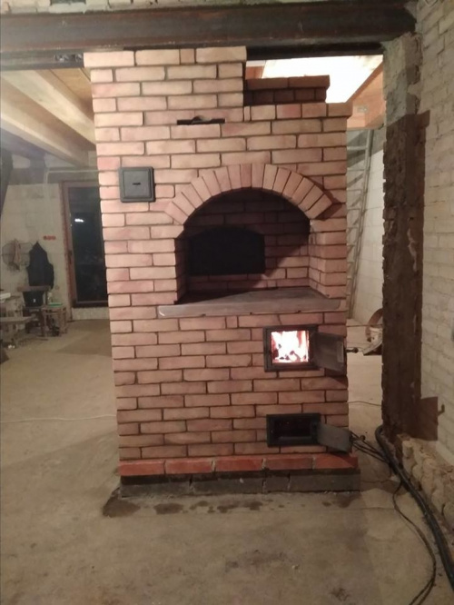

Starość nie radość....Każdy zdun w końcu ma dość przewalania cegieł tonami i albo zaczyna handlować złomem przez internet jak Bielwaski czy Batura, albo idzie na emeryturę....ja wybrałem to drugie, a pałeczkę przekazałem wiesz komu. Piecyk nr 2 stoi od kilku lat w laboratorium w Łaziskach i ma się doskonale.
Szczęśliwego!
Piece z dokładnym spalaniem i optymalnym odbieraniem ciepła.
Nie każdy musi opisywać co jest w środku ... nie wszyscy mają w sobie coś z ekshibicjonisty..

Robisz łanie te piece tradycyjne bagi69.
Rozumiem , ze zdun robi pod zamówienie.
Niestety nie moja bajka.
Cokół popieram cofnięty, popielnik minimum na 20 l popiołu, piec jak najniższy i jeśli wychodzi z niego komin, to lekki.
