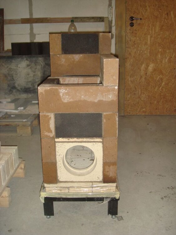

Tak zwana masa kumulacyjna ,podobnie jak piecyk przygotowana "na kółkach".
Czyli mobilna . Stojaczki z kątownika umożliwią "manipulowanie " elementami
odzysku ciepła w odniesieniu do jego źródła i komina ,jak i przewiezienie kanałów
w dowolne miejsce. Jak już wspominałem przy okazji piecyka , rozwiązanie to
można pominąć budując "na miejscu" , nie robiąc przy okazji niepotrzebnych
kosztów.
Niestety nie "dorobiliśmy" się jeszcze swojego kleju . Muruje na dostarczony
przez Baturę. Siatkę z włókna szklanego tym razem zastąpiła siatka metalowa Rabitza.

dwa zdjęcia środkowe to przymiarki na sucho .Widać na nich małe niedopasowanie
cegieł małych z dużymi . Jest to bez znaczenia w pracach na miejscu , u klienta ,lub
dla majsterkowiczów .
Tak jak wcześniej wspominał Wojtek ,do przycięcia byłyby tylko dwie z czterech płytek
osłonowych 2 cm grubości i ewentualnie parę cegieł dużych , których cięcie wymusza wiązanie dolnej ,wyczystkowej części wymiennika.
W efekcie tnę dużo więcej. Tak sobie zażyczył Piotr . Ma to wyglądać "przyzwoicie".
Pieprzony marketing - tnę co drugą cegłę :( . Niby jego piła , więc nie mam powodów
by narzekać. Ale roboty dużo więcej, cegły mokną .....
Dla was to bez znaczenia.....
