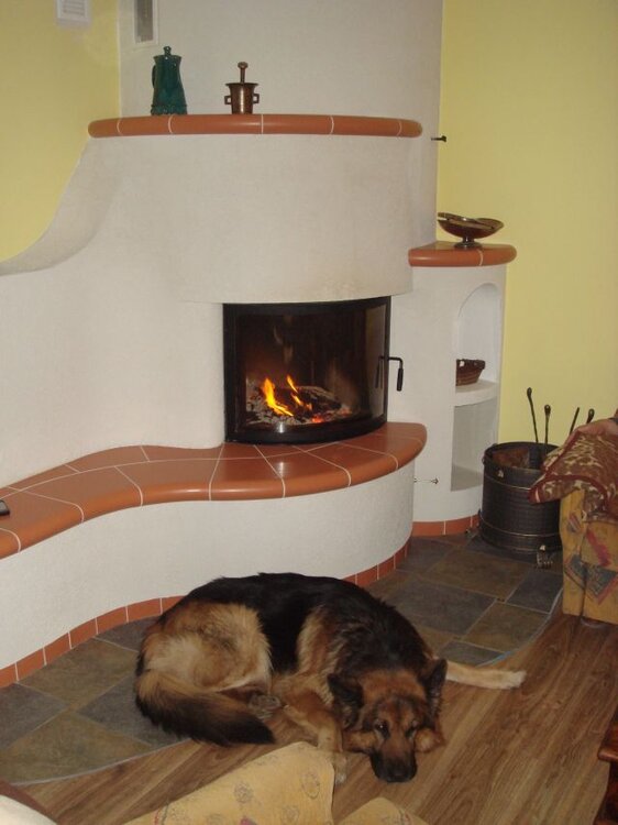

Koledzy leśnicy są obecnie zobowiązani do posiadania kwitu na drewno opałowe, więc wszyscy przeszli RAPTEM NA pellet.
Pellet nie jest tani, wiec powymieniali okna, docieplili gdzie mogli i siedzą w swetrach, by trochę zaoszczędzić.
Opracowałem własny system pozyskania taniej gałęziówki, przepuszczam ją przez moje urządzenie i biegam w majtkach i podkoszulce .
Jak robi się zimniej na dworze, to uruchamiam drugi.
Nie jest to często. Mieści się w nim 3 wiadra popiołu i zapomniałem wybrać z tamtego roku . Wydaje się że dociągnę do końca sezonu bez opróżniania popielnika.
No i prania nie wynoszę na podwórko. Łazienka jest miejscem suszenia.
Po prostu - tam gdzie jeszcze nikogo nie było , już tam byłem :)
