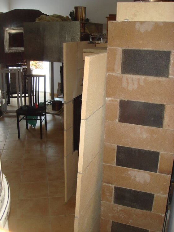

Wojtek_796 28.02.2011 08:26 Zgłoś naruszenie Udostępnij Napisano 28 Lutego 2011 Ta kwota, która wymieniłem, obejmuje koszt materiałów ceramicznych na piec i wymiennik, który widać na obrazkach. Nie obejmuje części stalowych (stojaków, drzwiczek i rur). Drugi wymiennik właściwie też w tej kwocie by się mógł mieścić, ale ten jest już extra - piec potrzebuje jednego.Konstrukcji obudowy jeszcze nie znam, wiem, że właśnie powstaje i pewnie wkrótce będzie można kosztorys o ten element uzupełnić. No ale obudowa nie musi być akurat taka, jaką postawi eniu. Wystarczy powierzchnia i wtedy będzie można skalkulować różne warianty. Tutaj praktycy będą mogli się też określić. Pozdrawiam Cytuj Odnośnik do komentarza https://forum.murator.pl/topic/153045-taki-sobie-piecyk-ceramiczny/page/22/#findComment-4579177 Udostępnij na innych stronach Więcej opcji udostępniania

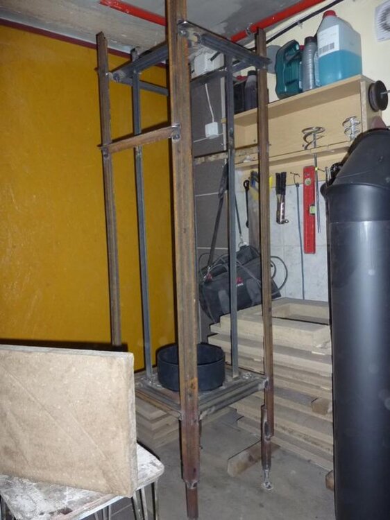

eniu 28.02.2011 08:49 Autor Zgłoś naruszenie Udostępnij Napisano 28 Lutego 2011 Obudowa jest w fazie końcowej . Wykonuję ją z płytek szamotowych "2" o wymiarach 25 x 50 cm . Kleję w warsztacie ,potem ktoś ma mi pomóc przenieść je na miejsce montażu ( są to elementy o wym. np 100 x 175 cm ). Zdecydowanie najtańsze rozwiązanie i równie prawidłowe ,to zastosowanie płytek szamotowych wielkości cegły i grubości 3,2 cm. Oczywiście komercja bierze tu w "łeb" bo czas klejenia znacznie się wydłuża. Dla majsterklepki jednak robota nie stanowi kosztu. Jadę więc do roboty , napisze jak wrócę. Dam sobie luz z pisaniem od Batury bo to podobno zabronione .... Cytuj Odnośnik do komentarza https://forum.murator.pl/topic/153045-taki-sobie-piecyk-ceramiczny/page/22/#findComment-4579228 Udostępnij na innych stronach Więcej opcji udostępniania
