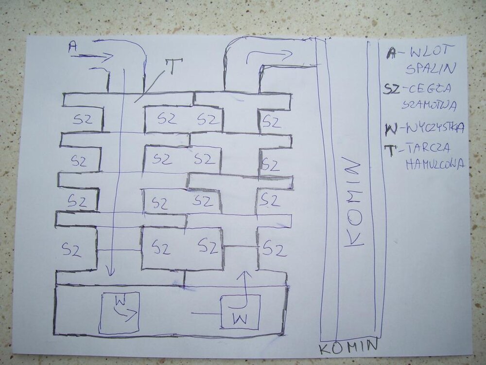

Dodaję szkic wymiennika -akumulatora.
Dzięki fachowcom z tego forum wiem ,że musi być też "mały"obieg spalin na początek palenia.
Szkic przedstawia sam akumulator , który by był wstawiony w ścianę do pokoju 2 i w tym pokoju obłożony np. kaflami albo
innym materiałem ozdobno-grzejącym
Co myślicie o moim pomyśle?

Mistrz Zduński napisał:
Tarcza hamulcowa ?? Obracana ma przekładni kierownicy ?? Aż strach pomyśleć co można zrobić ze skrzyni biegów..
Zamiast tarcz może być rura , wypadł na tarczę bo na tym forum od Was zdunów dowiedziałem się ,że w środek kominka można wsadzić nawet jakieś ciężkie "ajzole" ze złomu aby zatrzymać ciepło.Dlatego w projekcie jest tarcza obłożona szamotem bo jest grubsza od rury(2mm)
Myślałem ,też o bębnie hamulcowym waga 50kg x 8sztuk + szamot ale w tym przypadku musi być rura.
A jeśli chodzi o skrzynie biegów - to pomyślę nad jej wykorzystaniem w budowie kominka.
Z zawodu jestem mechanikiem i postaram się znaleźć też inne części do zastosowania w kominku:)
Teraz już rozumiem.
Uzyskasz dwa walce,które nie uzyskają tej masy co skrzynka zajmująca taką samą powierzchnię.Dużo roboty przy pasowaniu cegiel,ponieważ trzeba je ścinać w klin.Nagrzewanie cegieł będzie uzależnione od dobrego styku z częściami metalowymi i nie wiadomo jak długo ten dobry styk bedzie zachowany.
PS Nawet jeśli te cegly będą tworzyć skrzynkę, to duzo czasu zabierze pasowanietych cegieł.
Witam,
ciekawy ten radiator z tarcz hamulcowych - jak by nie było, materiał przeznaczony na wysokie temp.
Ale zamiast cegieł, to zasypka z materiału akumulacyjnego w skrzynce i heja!
