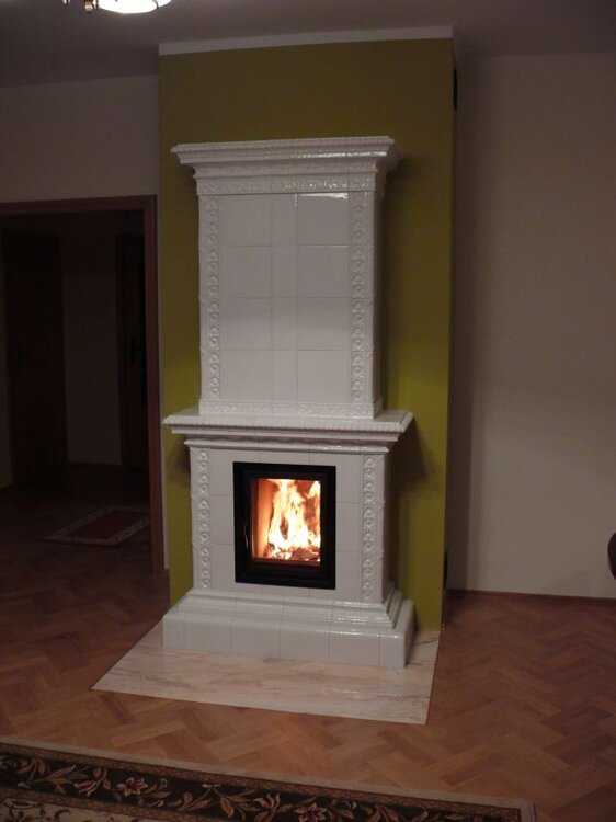

Kominki Piotr Batura 08.12.2011 08:40 Zgłoś naruszenie Udostępnij Napisano 8 Grudnia 2011 (edytowane) Zmieścisz się swobodnie . Zdjęcia których link podaję, to piec ukryty w ścianie za nim . na zewnątrz wystaje ok 50 cm. Te 50 cm + 40 cm głębokości ścianki , dają spore możliwości ukrycia w ich wnętrzu nowoczesnego, wydajnego paleniska i techniki akumulacyjnej na nim. Sam piec jest szerszy niż szerokość Twojej niszy , wiec zachodził by trochę na komin i zabudowę z drugiej strony. Ile , to kwestia otwarta , zależna od wzoru pieca który wybierzesz. http://www.kominki-batura.pl/kaflowy2_4s.html lub inna wersja tego samego pieca, mniej wystającego: http://www.kominki-batura.pl/kaflowy3_5s.html Edytowane 8 Grudnia 2011 przez Kominki Piotr Batura Cytuj Odnośnik do komentarza https://forum.murator.pl/topic/153045-taki-sobie-piecyk-ceramiczny/page/83/#findComment-5015464 Udostępnij na innych stronach Więcej opcji udostępniania
