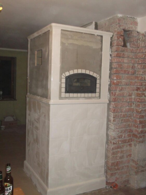

Do dzisiaj zastanawiam się jak mogłem uwierzyć w ciemno Autorom piecyka nie "macając", nie sprawdzając. Uwierzyłem i nie pomyliłem się, są jeszcze fachowcy, którzy nie kiwają klientów, tylko szkoda, że ich tak mało. Większość jest mocna w gębie.
Jestem bardzo zadowolony z piecyka a naczelny inż tym bardziej bo nie ma takiego bałaganu jak bywał w czasie eksploatowania poprzedniego marketowego wynalazku, nigdy więcej, na dodatek szyba czysta i może się podobać. Całkiem niebrzydki mebel.
Piecyk zdaje egzamin, ogrzewa chałupę ok 140m2, spokojnie daje radę przy temperaturach rzędu -5stC do -10stC.
Przy niższych nie sprawdzałem ale sądzę, że powinien dać radę.
Przy temperaturach ok 0 st C do -2 st C wystarczy palić co drugi dzień. Po 24h kafle i akumulator są jeszcze wyczuwalnie ciepłe. Nie załączam innego ogrzewania, nie ma potrzeby. Nie należę do ciepłolubnych stąd temp pomieszczeń rzędu +20 st C jest w zupełności wystarczająca. Gdybym palił codziennie to chyba bym się wściekł.
Ciepło wędruje na piętro poprzez otwartą klatkę schodową, nie mam żadnych kanałów do jego rozprowadzenia, są moim zdaniem niepotrzebne. Tym bardziej, że na etapie budowy po prostu o tym zapomniałem o nich. Na piętrze pomieszczenia ogrzewają się z pewnym poślizgiem i temp rzędu 20 st jest na drugi dzień, mówię o sytuacji gdy rozpalam po raz pierwszy po jakiejś przerwie. Chociaż może dzięki rozprowadzeniu ciepło na piętro wędrowałoby szybciej.
Sprawdziło się wszystko o czym eniu, Piotr i Wojtek pisali.
Wioskowe na początku drapali się po głowie i nie mogli pojąć jak można się było zdecydować na coś takiego, teraz jak zobaczyli jakie są efekty chyba zmienili zdanie, a jeżeli nie to nie moje zmartwienie.

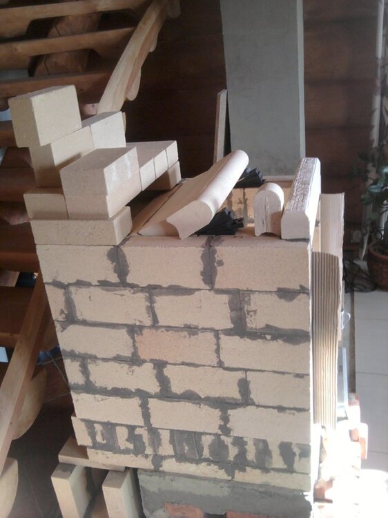

Wojtku na pewno zasłużyłeś na mile słowa za bezinteresowne dzielenie się swoją wiedzą. A przy okazji kilka wcześniej obiecanych Eniowi fotek ze sposobu doprowadzenia powietrza.

Nieźle!
Zapytam o kształt dna paleniska. Jaki cel Ci przyświecał, by je tak ukształtować?
Chyba posądzasz mnie o jakaś wiedze w tym zakresie ;-) A na poważnie to widziałem gdzieś na rosyjskojęzycznych str. a może na stronie MHA i wydało mi się to dość rozsądne, dobrze wybiera się popiół.

Trzeba przechylać szufelkę:rolleyes:
Ja tam wole przechylać co innego zagłębienie pośrodku jest szerokości cegły a od ścian jest skos do zagłębienia fotka nr 3 to tylko ułożone cegły przed cieciem. Popiół nie zalega przy ścianach paleniska a raczej w trakcie palenia zapada się do środka i tam utrzymuje największy żar. Popiół wybieram raz na tydzień czasami 10 dni i ukształtowanie pomaga utrzymać go w palenisku a nie na podłodze.

To zagłębienie jest ważniejsze z punktu widzenia zaokrąglania kształtu komory spalania. Najlepsze warunki panują w konstrukcji o kształcie kuli...
W tych ruskich wzorcach paleniska maja ruszt, wiec popiół sam spada do dolnej komory. Płaskie dno bez rusztowe łatwiej naprawiać po czasie. Tym bardziej że płytki (w Piecyku) leżą luzem.
Ale co tam...Nie myśl sobie, że na szukanie wad mnie naszło. Dla mnie jesteś mistrz! Pokaz więcej fotek, będę się mógł dalej pastwić:D

Na dziś jeszcze 3 fotki do pastwienia ;-)
Możesz się pastwić i tak pozamiatane znaczy zbudowane a sam widzę kilka wad i teraz coś tam bym pozmieniał.

Coraz bardziej misiempodoba:). Wygięta półka, cegły "książeczki" z PCO. W Piecyku założenia było takie, że ma być w miarę prosto i łatwo. Podejrzewam, że oprócz Twojej, powstały lub powstają inne "interpretacje". Natomiast Ty masz talent. Roboty nie szukasz?!
Mam ochotę zbudować kulę z cegły i pokombinować. Może kiedyś.

Ta wygięta półka wygina się jeszcze bardziej i tworzy wąska dyszę-wlot do piekarnika o zredukowanym przekroju.
A z kulą ciekawy pomysł wyjdą dwa piece do pizzy ;-)
