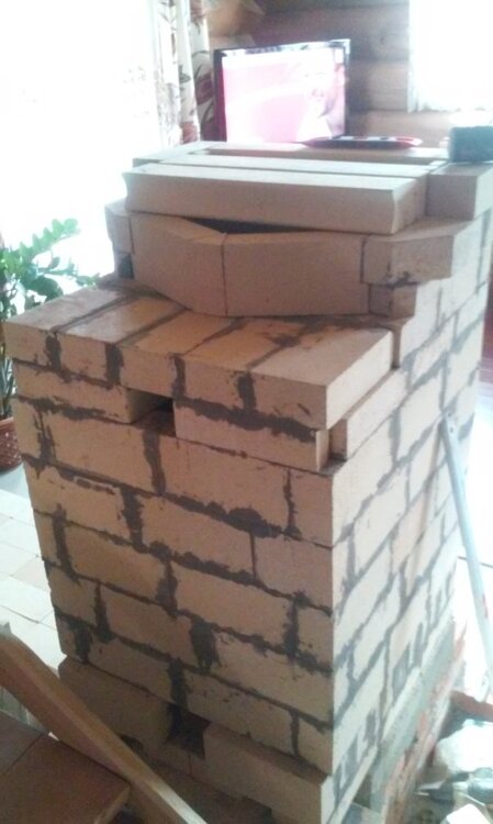

...Nad paleniskiem nadstawka - piekarnik pędzony dymem po prawej odbiornik opadowy...
[ATTACH=CONFIG]292980[/ATTACH]
Prośba żebyś pokazał zdjęcia, które pozwolą zrozumieć, jak rozwiązałeś kwestię piekarnika i odbiornika opadowego.
No i najważniejsze - czy piekarnik tylko podgrzewa, piecze czy też przypala. Żeby można było w nim upiec chleb to potrzeba temperatury w granicach 220 stopni Celsjusza.
Na początek najważniejsze piekarnik - bez pomiaru temperatury, podgrzewa, piecze i przypala ;-) wszystko zależy jak sie napali w kominku i kiedy z niego skorzysta.
Dwa wypieki, oczywiście pieczone po zakonczonym paleniu, kiedy zostaje tylko żar w palenisku tak jak widac na pierwszej fotce.
Niestety co do dokumentacji foto to jest dość skąpa ale postaram się to wyjaśnić na tych zdjeciach które są.
Na foto 1 piec z tyłu strzałki pokazują wylot spalin z paleniska, jest to poziom piekarnika.
Foto 2 zabudowany piekarnik i ten sam wylot spalin i kierunek za tylną ścianke do kanału widocznego na fot 1.
Foto 3 wrysowane palenisko i kierunek spalin, wylot do odbiornika widoczny lewy a odbiornik podłączony do prawego.
Postaram się jeszcze poszukac fotki odbiornika.

Remiks, bardzo dziękuję za zdjęcia. Powiem krótko – SPRYTNIE ZROBIONE. Dla mnie inspirująco!!!
