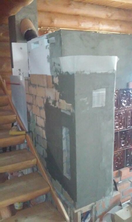

No i nowy wczesny sezon grzewczy zmusił mnie do zakończenia majsterkowania przy obudowie ceramicznego, zyskał w końcu obudowę i zaczyna wyglądać normalnie. W związku z tym że niewiele w wątku się dzieje pozwalam sobie na kilka fotek z mojej walki z obudową.

Jeszcze jedna fotka;-)
W obudowie udało zamknąć się 5 kanałów opadowych, trzy w odbiorniku ceramicznym, jeden metalowy i jeden z możliwością montażu wymiennika wodnego, wyszedł kombajn i zmieścił się w 6 tys -był taki wątek. A zapomniał bym DGP też jest ;-)
[ATTACH=CONFIG]334584[/ATTACH]
Być może nie ogarniam Twego piecyka, wiec wydaje mi się że ma za mało "odbioru".
A czym kleiłeś cegły ?
Pozdrawiam.
Być może ;-) a być może możesz mieć rację, konstrukcja amatorska, troszkę zmałpowane palenisko od Piotra ale reszta to fantazja autora czyli moja. Odbioru jest chyba akurat. testowane bez obudowy przez poprzednią zimę, waga całości pewnie ok 2t. Zwykle spalam jeden załadunek ok 12-14kg (oczywiście jak jest zimno) drewna i to wystarcza do takiego naładowania by w domu utrzymać temp w granicach 25-21 stopni. Spaliny z paleniska najpierw przechodzą przez piekarnik a następnie odbiornik opadowy. Cegła czerwona właściwie tylko w strefach niskich temperatur klejona na normalną zaprawę, szamot mortaleksem.

Tak to pierwszy wpis enia w całości i właściwie od tego się zaczęło. Mam nadzieję że autor wątku się nie obrazi że troszkę się tutaj popanoszyłem ;-)
Zabawa, przygoda z kominkiem właściwie skończona, chyba że najdzie mnie na jakąś przebudowę.
Tak to wygląda dziś, połączone sporo materiałów i kilka pomysłów moich i nie tylko moich ale za to "tymi ręcami".
Została do dorobienia blenda i chyba wymiana półki z cegły pod piekarnikiem bo jakoś ciężko mi to wygląda.

Fajnie, fajnie...
Remiks.
Jesteś w stanie wycenić to co zrobiłeś? Wiem, że realnie to było niewiele (:cool:), ale jakbyś dodał robociznę, to ile byś musiał wziąć za całość? Oczywiście jakąś godziwa stawkę godzinową , hotel...Tak, żeby z siebie łacha nie robić...

No to dałeś mi zadanie;-)
Pewnie robiąc dla kogoś nie robił bym z tych samych materiałów np. nie robił bym obudowy z płytki szamotowej a raczej użył płyt większego formatu. Myślę że całość tzn materiał, noclegi, dojazdy, robocizna wycenił bym na ok 18 tys. Wycena wersji podstawowej:-) bo jest tam do zrobienia ewentualna instalacja wodna do odzysku ciepła ze spalin oraz coś w rodzaju DGP.

Tak się zastanawiałem nad zdaniem Bogusia, czy za mały odbiór i wczoraj zainstalowałem termometr tuż przed wlotem spalin do komina. I wygląda to tak szyber ustawiony na krótki obieg temperatura spalin po ok 5-10 minutach od rozpalenia 130 stopni, przestawiam szyber na obieg mieszany krótki plus wymiennik temperatura spada do 110-120 stopni kolejne 15-20 minut temperatura 130 przestawiam obieg tylko na wymiennik temperatura spalin 100 stopni. I teraz temperatura dość wolno rośnie przy pełnym dopływie powietrza, po osiągnięciu temp spalin 130 regulacja dopływem powietrza. Tak więc temperatura spalin przed kominem w całym okresie palenia między 100 a 130 stopni.

Idealnie, ale przy wychłodzonym urządzeniu i jednym podłożeniu.
Przy niższych temperaturach, gdy trzeba palić raz dziennie a piec będzie jeszcze ciepły, sprawa się zmieni. Jeszcze inaczej gdy przyjdą mrozy i trzeba palić dwa razy na dzień, wtedy to nawet komin robi się ciepły jeśli odbiór jest za mały. Dlatego robię odbiór przystosowany do palenia dwa razy dziennie a sporadyczne rozpalenia są ze wspomaganiem TD od początku do końca palenia. Jeśli po wypaleniu wsadu podkładam ponownie, to już TD jest zbędne.
Robiąc dla kogoś "po dobroci", czy jest w tym jakiś zarobek?
Oczywiście że jest zarobek tylko pamiętaj że ja to liczę nie jako firma brak tutaj amortyzacji narzędzi opłat za warsztat, pracowników itp. Kosz materiału też niższy choćby dlatego że drzwiczki zrobiłem za 500zł (tak wiem mają swoje wady) normalnie drzwiczki do takiego paleniska pewnie w okolicach 2tys. Wyliczenia też mogą być obarczone jakimś błędem robiłem to dopiero teraz licząc na szybko.
