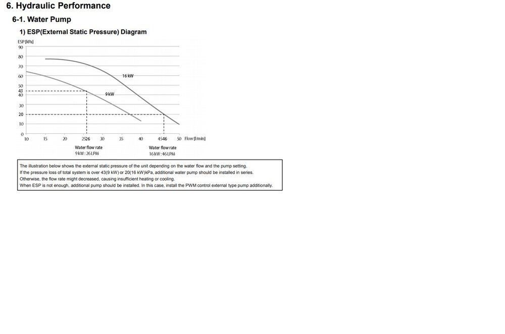

dwiecegly 07.12.2018 13:47 Zgłoś naruszenie Udostępnij Napisano 7 Grudnia 2018 (edytowane) Tak parter jest otwarty, nie sprawdzałem jak bardzo skoczyły tam rotametry po zamknieciu 7 obiegow na gorze. Ale dzis sprawdze. Tutaj chyba wykresy dla mojego hydroboxa. Tylko wytłumacz mi co te spadki cisnienia dla mnie oznaczają. Mam 14 pętli i okolo 700m rurek. Edytowane 7 Grudnia 2018 przez dwiecegly Cytuj Odnośnik do komentarza https://forum.murator.pl/topic/153354-podlogowka-i-rotametry-ustawienia/page/20/#findComment-7616214 Udostępnij na innych stronach Więcej opcji udostępniania
Mareks77 07.12.2018 19:42 Zgłoś naruszenie Udostępnij Napisano 7 Grudnia 2018 Najpierw sprawdź parter i jego przepływy. Cytuj Odnośnik do komentarza https://forum.murator.pl/topic/153354-podlogowka-i-rotametry-ustawienia/page/20/#findComment-7616329 Udostępnij na innych stronach Więcej opcji udostępniania
