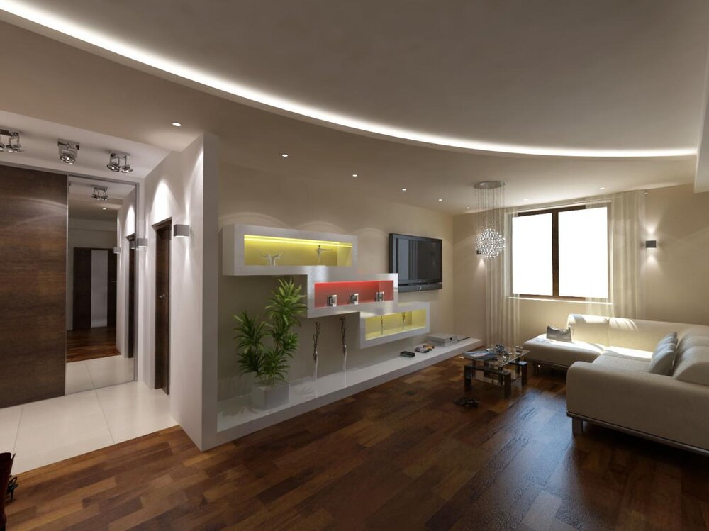

Madeleinee 05.03.2011 19:44 Zgłoś naruszenie Udostępnij Napisano 5 Marca 2011 Witam, mam wielka prosbe o ocene wizualizacji naszego malego mieszkanka, konstruktywna krytyka mile widziana. Mieszkanie ma 65m2, pokoj dziecka, sypialnia, kuchnia otwarta na salon i jadalnie, lazienka. Bede wdzieczna za wszelakie opinie:yes: Cytuj Odnośnik do komentarza https://forum.murator.pl/topic/154600-ogromna-prosba-o-ocene-wizualizacji-mieszkania/ Udostępnij na innych stronach Więcej opcji udostępniania
Madeleinee 05.03.2011 19:50 Autor Zgłoś naruszenie Udostępnij Napisano 5 Marca 2011 cd... sypialnia i pokoj dziecka jeszcze nie gotowe Cytuj Odnośnik do komentarza https://forum.murator.pl/topic/154600-ogromna-prosba-o-ocene-wizualizacji-mieszkania/#findComment-4590189 Udostępnij na innych stronach Więcej opcji udostępniania
hazeleyes1982 05.03.2011 21:09 Zgłoś naruszenie Udostępnij Napisano 5 Marca 2011 Madeleinee , ja po lekturze tego watku tez zdecydowałam sie na architekta i własnie czekam na wizualizacje, wiec jestesmy mniej wiecej w tym samym punkcie. Co do Twoich wizualizacji, to to co mnie w nich razi bardzo mocno-to sufity...nie wiem, czy takie własnie Ci sie podobaja...jesli tak-z góry przepraszam, ale prosiłas o szczere opinie. Ten w kuchni wyglada, jakby zaraz miał odleciec:-) I jeszcze ta przytłaczajaca ilosc podswietlanych połeczek na tzw wystawki...tak, jak gdyby architekt nie miał koncepcji na te sciany i półka była najlepszym-bo najprostszym rozwiazaniem. Sciana telewizyjna, tez jest moim zdaniem przedobrzona...te półki, bynajmniej nie dodaja jej uroku...Ja wyznaje zasade, ze im mniej, tym wiecej, wiec moze stad tak radykalne stanowisko co do tych zbędnych udziwnień "ozdobników"... Cytuj Odnośnik do komentarza https://forum.murator.pl/topic/154600-ogromna-prosba-o-ocene-wizualizacji-mieszkania/#findComment-4590387 Udostępnij na innych stronach Więcej opcji udostępniania
Margoth1719503976 05.03.2011 21:55 Zgłoś naruszenie Udostępnij Napisano 5 Marca 2011 Mi też się wydaje, że za dużo karton-gipsu. Kolorystycznie OK, układ też dobry, ale te półki, półeczki, witrynka na wino, wiszące sufity - to na minus. Cytuj Odnośnik do komentarza https://forum.murator.pl/topic/154600-ogromna-prosba-o-ocene-wizualizacji-mieszkania/#findComment-4590489 Udostępnij na innych stronach Więcej opcji udostępniania
Madeleinee 05.03.2011 22:23 Autor Zgłoś naruszenie Udostępnij Napisano 5 Marca 2011 Dziekuje za opinie. co do sufitow to mi az tak bardzo nie przeszkadzaja, napewno podobaja mi sie bardziej niz pusty sufit bez niczego.... poleczki w jadalni hm... ale co innego mozna by tam dac zeby nie zabierac za duzo powierchni?wbudowana witrynka na wina to moj pomysl gdyz uwielbiam wina, a nie podobaja mi sie takie tradycyjne stojaki na butelki.Co myslicie o lazience?nie jest zbyt ciemna? nie wiem czy ktos kojarzy te plytki, ale na zywo wygldaja bosko, nie widzialam jednak calej lazienki, jedynie kawalek sciany i sie w nich zakochalam.pozdrawiam Cytuj Odnośnik do komentarza https://forum.murator.pl/topic/154600-ogromna-prosba-o-ocene-wizualizacji-mieszkania/#findComment-4590538 Udostępnij na innych stronach Więcej opcji udostępniania
ANSE72 05.03.2011 22:29 Zgłoś naruszenie Udostępnij Napisano 5 Marca 2011 witam, mam wielka prosbe o ocene wizualizacji naszego malego mieszkanka, konstruktywna krytyka mile widziana. Mieszkanie ma 65m2, pokoj dziecka, sypialnia, kuchnia otwarta na salon i jadalnie, lazienka. Bede wdzieczna za wszelakie opinie:yes: nic bym nie zmienił prócz , wprowadzenia innego rozwiązania frontów z innymi uchwytami - powiem ze bajka Cytuj Odnośnik do komentarza https://forum.murator.pl/topic/154600-ogromna-prosba-o-ocene-wizualizacji-mieszkania/#findComment-4590551 Udostępnij na innych stronach Więcej opcji udostępniania
Magda 34 05.03.2011 23:25 Zgłoś naruszenie Udostępnij Napisano 5 Marca 2011 Jak dla mnie to ktoś poszalał z oświetleniem:D Poza tym wspomniane tu sufity, łuki na podłodze, półeczki. Ogólnie za dużo tego wszystkiego. Podobnie jak ANSE72 zamieniłabym miejscami zlewozmywak z kuchenką, tylko chyba trzeba będzie na nowo rozplanować szafki. Cytuj Odnośnik do komentarza https://forum.murator.pl/topic/154600-ogromna-prosba-o-ocene-wizualizacji-mieszkania/#findComment-4590950 Udostępnij na innych stronach Więcej opcji udostępniania
joliska 06.03.2011 09:45 Zgłoś naruszenie Udostępnij Napisano 6 Marca 2011 Architektowi chyba wykonawca sufitów płaci od metra za wciśnięcie do projektu... Wygląda to nieładnie Poza tym przy tym półkolistym suficie podwieszanym nad tv i za chwilę zaczynającym się podciągu kuchennym nie masz szansy na zrobienie oświetlenia nad kanapami. Tam będzie ciemno, a światło będzie świeciło niemal na linii wzroku osób siedzących na tychże kanapach i chcących obejrzeć telewizję. Półki obok tv - po co one? Nie są funkcjonalne, zajmują przestrzeń, odciągają uwagę od tv, a nie dają żadnych pozytywnych wrażeń estetycznych. Półki na wino - butelki będą się nagrzewać od żarówek, a miejsce przechowywania wina nie ma żadnego poza wystawienniczym uzasadnienia. Półki obok kącika jadalnianego - po co? Nie lepiej tam zrobić ew. miejsce na wino? Całe wnętrza w stylu na bogato nowoczesnym - skąd więcej drzwi raczej tradycyjne, zwłaszcza łazienkowe? Kolorystyka udana Cytuj Odnośnik do komentarza https://forum.murator.pl/topic/154600-ogromna-prosba-o-ocene-wizualizacji-mieszkania/#findComment-4591214 Udostępnij na innych stronach Więcej opcji udostępniania
ANSE72 06.03.2011 10:44 Zgłoś naruszenie Udostępnij Napisano 6 Marca 2011 szafka która spełnia rolę wystwki , jest ok poniewaz oświetlenie jest ledowe i nie nagrzewa wina , druga sprawa nie jst to chłodziarka do wina , więc czy bedzie to w takiej witrynie to nie ma różnicy aby osiagnąc zamierzony cel podania schłodzonego wina , A można by było pomyślec nad rozwiązaniem zastosowania agregatu chłodzącego Temperatury serwowania win1.Wina białe wytrawne typu brut serwujemy w temperaturze od 3 do 6°C.2.Wina wytrawne typu extra dry serwujemy w temp. Od 4 do 6°C.3.Wina wytrawne typu dry od 5 do 6°C.4.Białe półwytrawne od 6 do 7°C.5.Białe półsłodkie od 7 do 8°C.6.Białe słodkie od 8 do 9°C.7.Różowe od 6 do 10°C.8.Czerwone od 8 do 10°C.9.Wina białe dojrzałe wytrawne od 6 do 10°C.10.Wina południowe wytrawne i półwytrawne od 10 do 12°C.11.Wina południowe słodkie od 12 do 14°C.12.Wina likierowe od 10 do 12°C.13.Wina czerwone lekkie wytrawne od 14 do 16°C.14.Wina czerwone ciężkie wytrawne od 16 do 18°C.15Wina południowe słodkie od 14 do 16°C.16.Wina różowe młode od 6 do 10°C.17.Wina różowe dojrzałe od 10 do 12°C. Jeżeli półeczki przeskadzaja to mozna wykonac duże obramowanie w kształcie prostokata z K G tak jak jedna półeczka lecz płytsze i podświetlone Cytuj Odnośnik do komentarza https://forum.murator.pl/topic/154600-ogromna-prosba-o-ocene-wizualizacji-mieszkania/#findComment-4591328 Udostępnij na innych stronach Więcej opcji udostępniania
ekmir 06.03.2011 12:10 Zgłoś naruszenie Udostępnij Napisano 6 Marca 2011 ... Możesz powiedzieć co to za światełka na ścianie - chodzi mi o te trzy swiecące w górę i w dół. Cytuj Odnośnik do komentarza https://forum.murator.pl/topic/154600-ogromna-prosba-o-ocene-wizualizacji-mieszkania/#findComment-4591517 Udostępnij na innych stronach Więcej opcji udostępniania

nemi 06.03.2011 15:08 Zgłoś naruszenie Udostępnij Napisano 6 Marca 2011 Moim zdaniem kolorystyka mieszkania jest fajna, natomiast sufit i ogromna ilość punktów świetlnych trochę razi. Generalnie półokrągły sufit nad aneksem kuchennym nie specjalnie mi się podoba, podobnie jak półki g-k przy TV. Można to uprościć z korzyścią dla wnętrza - półki zlikwidować (użyteczność ich jest wg mnie żadna, a będzie się tam tylko gromadził kurz). Nie podoba mi się też ten łuk na suficie nad TV - jeśli chcecie tam oświetlenie punktowe można dać po prostu prosty próg g-k albo jeszcze lepiej lampki Massive Nero. Cytuj Odnośnik do komentarza https://forum.murator.pl/topic/154600-ogromna-prosba-o-ocene-wizualizacji-mieszkania/#findComment-4591785 Udostępnij na innych stronach Więcej opcji udostępniania
duś1719506024 06.03.2011 21:06 Zgłoś naruszenie Udostępnij Napisano 6 Marca 2011 strasznie dużo tych konstrukcji g-k, są wszędzie - w łazience, salonie, kuchni. stanowczo za dużo. poza tym joliska napisała chyba o wszystkim, co mi tam nie pasuje. Cytuj Odnośnik do komentarza https://forum.murator.pl/topic/154600-ogromna-prosba-o-ocene-wizualizacji-mieszkania/#findComment-4592871 Udostępnij na innych stronach Więcej opcji udostępniania
isiu 06.03.2011 21:19 Zgłoś naruszenie Udostępnij Napisano 6 Marca 2011 Madeleinee co to za narożnik w salonie, z nasz może jego nazwę??? Cytuj Odnośnik do komentarza https://forum.murator.pl/topic/154600-ogromna-prosba-o-ocene-wizualizacji-mieszkania/#findComment-4592907 Udostępnij na innych stronach Więcej opcji udostępniania
agatah 06.03.2011 21:30 Zgłoś naruszenie Udostępnij Napisano 6 Marca 2011 IMO za dużo w tym mieszkaniu wzorów i kształtów. Półki, zabudowy z karton-gipsu, witrynki, ten podeścik pod telewizorem, podświetlone na kolorowo półki, światła i światełka, lampeczki... Bidet i sedes IMO zbyt blisko siebie, będzie problem z korzystaniem z bidetu. Podoba mi się ogólna kolorystyka, prosto i elegancko. Gdyby nadać temu bardziej jednolitą formę, będzie dobrze. Cytuj Odnośnik do komentarza https://forum.murator.pl/topic/154600-ogromna-prosba-o-ocene-wizualizacji-mieszkania/#findComment-4592934 Udostępnij na innych stronach Więcej opcji udostępniania
monikaa13 07.03.2011 15:21 Zgłoś naruszenie Udostępnij Napisano 7 Marca 2011 Bardzo mi się podoba ale niestety sufity i ilość punktów świetlnych przytłacza. Co za dużo to nie zdrowo. Pomyśl nad tym, zmniejsz ich ilość i będzie super. Cytuj Odnośnik do komentarza https://forum.murator.pl/topic/154600-ogromna-prosba-o-ocene-wizualizacji-mieszkania/#findComment-4594137 Udostępnij na innych stronach Więcej opcji udostępniania
Madeleinee 07.03.2011 18:23 Autor Zgłoś naruszenie Udostępnij Napisano 7 Marca 2011 Witam, bardzo dziekuje za obiektywne opinie. Sa nieziemnsko przydatne bo zobaczyliscie wiele rzeczy na ktore ja nie zwrocilam uwagi.Kurcze z tymi poleczkami chyba racja...tylko zastanawiam sie co mozna wstawic zamiast nich za stolem w jadalni, aby nie tracic za wiele miejsca, przegladam milion zdjec i nie mam pojecia... Nikt nic nie napisal o lazience, jeszcze prosilabym zeby spojrzec na nia... pozdrawiamps. naroznik dal architek nie wiem czy nawet taki istnieje, zapytam przy nast spotkaniu Cytuj Odnośnik do komentarza https://forum.murator.pl/topic/154600-ogromna-prosba-o-ocene-wizualizacji-mieszkania/#findComment-4594449 Udostępnij na innych stronach Więcej opcji udostępniania
joliska 07.03.2011 18:42 Zgłoś naruszenie Udostępnij Napisano 7 Marca 2011 Bo łazienka jest najlepsza Pozbyłabym się podświetlanych półek nad wanną - ta najniższa wystarczy, jeśli ma być przeznaczona na płyny, szampony itp. Cytuj Odnośnik do komentarza https://forum.murator.pl/topic/154600-ogromna-prosba-o-ocene-wizualizacji-mieszkania/#findComment-4594506 Udostępnij na innych stronach Więcej opcji udostępniania
agatah 07.03.2011 18:57 Zgłoś naruszenie Udostępnij Napisano 7 Marca 2011 Bidet i sedes IMO zbyt blisko siebie, będzie problem z korzystaniem z bidetu. Cytuj Odnośnik do komentarza https://forum.murator.pl/topic/154600-ogromna-prosba-o-ocene-wizualizacji-mieszkania/#findComment-4594547 Udostępnij na innych stronach Więcej opcji udostępniania
