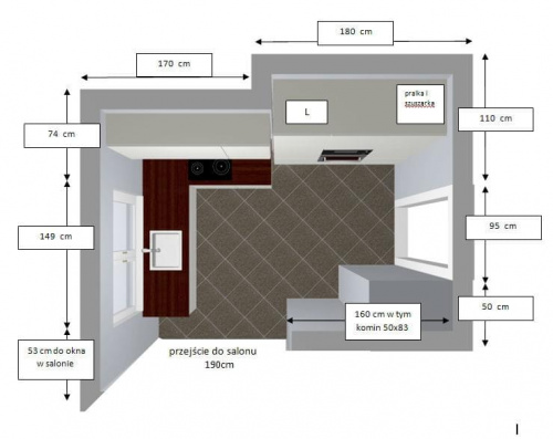

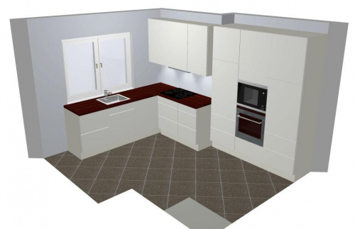

Aantenka 15.01.2012 21:03 Zgłoś naruszenie Udostępnij Napisano 15 Stycznia 2012 channel8 zgodnie z obietnicą wrzucam wizualki zaplanowanej przez Ciebie zabudowy na początek dla porządku rzut z góry z naniesionymi - mam nadzieję w miarę poprawnie wymiarami (wymiary dot. długości wewnętrznych, zaznaczone są na zewnątrz dla przejrzystości, wnęka w której stoi wysoka zabudowa ma 30cm) http://images39.fotosik.pl/1259/7c1fb77e871e3b2emed.jpg tutaj rzut ogólny zabudowy http://images37.fotosik.pl/1275/90ba147a41b0cad6med.jpg tutaj widok z salonu na część kuchenną http://images39.fotosik.pl/1259/1e99c8a860fa6a1cmed.jpg Jak widać wizualizacja jest niedoskonała - nie moglam umieścić płyty dalej od rogu, oraz zlew miałam tylko bez ociekacza.Wyrzuciłam szafkę narożną odgradzającą od salonu, była za długa, zostawało - jeśli dobrze liczyłam - 70 cm przejścia - to już dość niewygodnie. Za to dałam Ci wysokie szafki do sufitu na kuchenką, można tam część rzeczy zmieścić. W tym układzie masz też lepszy dostęp do zmywarki - nie musi stać w rogu tak jak na twoim planie. Wizualizacja i plan są poglądowe i stanowią podstawę do dalszego zastanawiania się nad rozmieszczeniem sprzętów i mebli. Z tego co wiem, to mieszkanie jeszcze się buduje, trzeba pamiętać, że po wybudowaniu i otynkowaniu wymiary mogą się odrobinę zmienić, a 3 cm na wnękach to już robią różnicę... Ja na przykład nie wiem, czy nie za mało jest miejsca we wnęce, gdzie jest pralka suszarka i piekarnik, bo wydaje mi się, że do pralki i suszarki o szerokości 60cm, powinno być jeszcze trochę miejsca wokół, nie można tego zabudować na styk... A ty masz co do milimetra rozplanowane 180 cm. Zastanowiłabym się również nad przeniesieniem drzwi, maksymalnie w prawą stronę w stronę potrójnej zabudowy wnęki, żeby może jeszcze obudować jakąś płytką szafką ten komin.... Mam nadzieję, że trochę rozjaśniłam kwestię meblowania kuchni... Cytuj Odnośnik do komentarza Udostępnij na innych stronach Więcej opcji udostępniania
Aantenka 15.01.2012 21:14 Zgłoś naruszenie Udostępnij Napisano 15 Stycznia 2012 Channel8 - jeszcze raz spojrzałam na Twój plan mieszkania i za Chiny nie mogę wydedukować skąd u Ciebie wzięła się ta wnęka 30 cm...Przestawiasz ścianki w garderobie albo łazience? Cytuj Odnośnik do komentarza Udostępnij na innych stronach Więcej opcji udostępniania
Elfir 15.01.2012 21:16 Zgłoś naruszenie Udostępnij Napisano 15 Stycznia 2012 chyba lepiej nie mozna było zaplanować Cytuj Odnośnik do komentarza Udostępnij na innych stronach Więcej opcji udostępniania
julianna16 15.01.2012 22:06 Zgłoś naruszenie Udostępnij Napisano 15 Stycznia 2012 Channel8 - jeszcze raz spojrzałam na Twój plan mieszkania i za Chiny nie mogę wydedukować skąd u Ciebie wzięła się ta wnęka 30 cm... Przestawiasz ścianki w garderobie albo łazience? Hmm... ja tam w planie widzę chyba komin wentylacyjny (???) Ja też uważam, że wizualizacja Aantenki dobrze uporządkowała całość - jedynie kwestia tej wnęki wymaga wyjaśnienia. Cytuj Odnośnik do komentarza Udostępnij na innych stronach Więcej opcji udostępniania
channel8 16.01.2012 08:04 Autor Zgłoś naruszenie Udostępnij Napisano 16 Stycznia 2012 Aantenko - baardzo ślicznie Ci dziękuję. Te wymiary są już po położeniu tynków, została jeszcze gładź. Oni jakoś wszystko tak na hip hurra to robią. Ta wnęka na wysoką zabudowę to, powiększona kosztem kuchni łazienka. Wnęka ma dokładnie wymiary 181,5 cm x 30 cm. Jak myślicie, czy blatu roboczego nie mam za mało? Tego boję się chyba najbardziej, że będzie mi ciężko gotować, a ja spędzam dużo czasu w kuchni. Cytuj Odnośnik do komentarza Udostępnij na innych stronach Więcej opcji udostępniania

Aantenka 16.01.2012 08:53 Zgłoś naruszenie Udostępnij Napisano 16 Stycznia 2012 channel8 cieszę się że mogłam pomóc Co do szafek dolnych, to wieczorem jeszcze pokombinuję z ich ustawieniem w programi Ikea, zobaczymy ile ostatecznie tego blatu wyjdzie. Cóż, teraz masz nie za dużo, ale moim zdaniem nie jest źle. Do powiększczenia powierzchni roboczej są tricki, takie jak np. dodatkowe blaty wysuwane (Nobilia ma coś takiego), nakładki na zlew, itd. Dodatkowo powierzchnią przygotowania może być stół. Nawet jesli sporo gotujesz, to myślę że powinnaś dać sobie przy tym układzie radę. co do ustawienia salonu, to ja specjalistą nie jestem i co do wizualek też się nie zaoferuję. Natomiast patrząc na plan domu i otwarcie kuchni chyba najrozsądniejszym wyjściem jest postawienie stołu w linii otwarcie kuchni-drzwi balkonowe pod oknem. Kanapa - tak jak na planie mieszkania, zaś TV na ściance na której od strony kuchni jest komin i bojler. tak więc ja wrócę do planowania kuchni a inni niech się jeszcze co do ogólnego ustawienia wypowiedzą. Cytuj Odnośnik do komentarza Udostępnij na innych stronach Więcej opcji udostępniania
