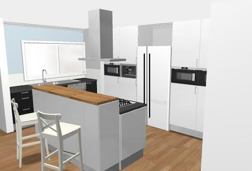

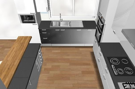

luxembourg 29.06.2011 08:24 Autor Zgłoś naruszenie Udostępnij Napisano 29 Czerwca 2011 (edytowane) Najpierw pomysł nr.2, czyli ten z wyspą. Bo rzeczywiście, kuchnia wygląda rewelacyjnie i funkcjonalnie. Poza tym niesamowicie powiększa optycznie całą przestrzeń! Musiałem tylko przenieść zlew spod ściany - pod okno, taka była m.in. intencja umieszczenia tam właśnie okna. Ale to niewielka zmiana. Taki układ ma jeden minus: strasznie mało blatu zostaje... A "więcej blatu" było jednym z priorytetów w naszej następnej kuchni... No i jeszcze druga rzecz, której nie chce moja żona: mianowicie gotowanie na środku wyspy, bo: 1. zapachy (dom będzie w technologii pasywnej, więc nie można wyprowadzić wyciągu na zewnątrz budynku; dom musi być zupełnie szczelny, więc zostaje sam pochłaniacz; pytanie jak on się sprawdzi na samym środku salono-kuchni?) 2. dzieci (dwóch biegających dookoła wyspy urwisów prędzej czy później cos może zrzucić z płyty...) Ale przyznaję, taki układ jest bajeczny: "katalogowo-pokazowy"; osobiście straaasznie mi się podoba.. Ale (po dłuższej refleksji) - chyba jednak nie dla nas... Zabieram się za analizę drugiego pomysłu Elfir Edytowane 29 Czerwca 2011 przez luxembourg Cytuj Odnośnik do komentarza https://forum.murator.pl/topic/154889-pom%C3%B3%C5%BCcie-w-aran%C5%BCacji-przestrzeni-quotkuchenno-jadalno-salonowejquot/#findComment-4761057 Udostępnij na innych stronach Więcej opcji udostępniania
aksamitka 29.06.2011 08:56 Zgłoś naruszenie Udostępnij Napisano 29 Czerwca 2011 wg nie to tu blatu roboczego praktycznie nie ma, wiec to duzy minus ( u nas by nie przeszlo), o wiele lepsza jest wersja nr 2 elfir Cytuj Odnośnik do komentarza https://forum.murator.pl/topic/154889-pom%C3%B3%C5%BCcie-w-aran%C5%BCacji-przestrzeni-quotkuchenno-jadalno-salonowejquot/#findComment-4761097 Udostępnij na innych stronach Więcej opcji udostępniania

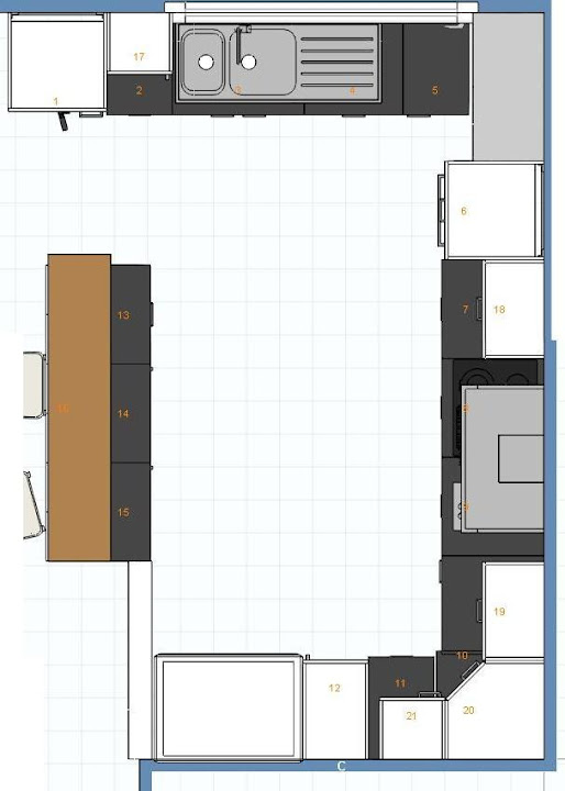

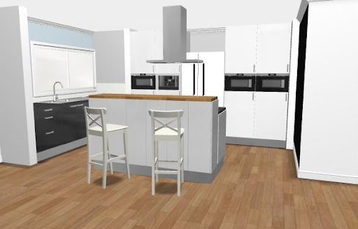

luxembourg 29.06.2011 10:31 Autor Zgłoś naruszenie Udostępnij Napisano 29 Czerwca 2011 Wrzuciłem do wizualizacji ten pierwszy układ Elfir. Choć mniej "spektakularny" niż ten z wyspą, to dla naszych potrzeb chyba nieco lepszy z punktu widzenia częściowego przymknięcia kuchni, no i ilości blatu. Wygląda to ciekawie, zobaczcie: Tylko 3 drobne uwagi: 1) - czy wg Was ten słupek obok barku z przeznaczeniem na ekspres nie będzie nieco "dziwny"? 2) - co zrobić trudnym do zagospodarowania kątem obok "słupków"? Może jakąś szafkę zasuwaną, czy cuś... 3) - czy Side-by-Side komponuje się dobrze z tymi dwoma słupkami, a potem "dziurą" w rogu? Hmmm... Fakt: blatu jest w tym układzie duuuużo więcej. I to mi się podoba Cytuj Odnośnik do komentarza https://forum.murator.pl/topic/154889-pom%C3%B3%C5%BCcie-w-aran%C5%BCacji-przestrzeni-quotkuchenno-jadalno-salonowejquot/#findComment-4761220 Udostępnij na innych stronach Więcej opcji udostępniania
luxembourg 29.06.2011 12:37 Autor Zgłoś naruszenie Udostępnij Napisano 29 Czerwca 2011 Słuchajcie, no a może tak: Po tych drobnych korektach zyskujemy: - pełną ścianę zabudowy wysokiej (może udawać nawet, że jest cała schowana niejako "w ścianie") - lodóweczkę ukrytą za mini-ścianką, ale za to na środku kuchni (może to bardziej ergonomicznie niż poprzednio?) Tracimy trochę blatu (pod zabudową wysoką - bo tam go chyba dociągnąć nie sposób?) Pozostaje pytanie: między zabudową wysoką a blatem zostawiłem ok 60cm, czy to aby nie za mało by otworzyć tam piekarnik? (zakładam, że espres byłby w tym układzie na środku, jako najczęściej używany sprzęcik) Cytuj Odnośnik do komentarza https://forum.murator.pl/topic/154889-pom%C3%B3%C5%BCcie-w-aran%C5%BCacji-przestrzeni-quotkuchenno-jadalno-salonowejquot/#findComment-4761368 Udostępnij na innych stronach Więcej opcji udostępniania
