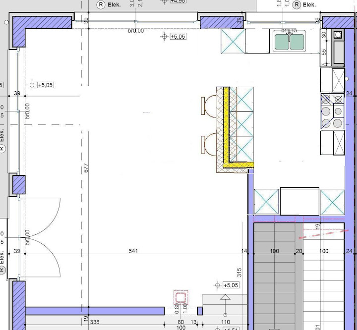

Elfir 29.06.2011 13:20 Zgłoś naruszenie Udostępnij Napisano 29 Czerwca 2011 a gdybyś w tej pierwszej wersji po poprawkach przekształcić wyspę w półwysep i blat wyspy połączył z blatem zlewomywaka? Bo w otwartej kuchni nie ma znaczenia czy pochłaniacz będzie nad wyspą czy przy ścianie - jak zapachy będą miały się rozejść to i tak się rozejdą. Dlatego u mnie otwarta kuchnia się nie sprawdza, co najwyżej, częściowo otwarta i zamykana szerokimi, przesuwnymi drzwiami. IMHO, przy tak bliskim towarzystwie stołu kto będzie siedział przy barku i po co? Cytuj Odnośnik do komentarza Udostępnij na innych stronach Więcej opcji udostępniania

luxembourg 07.07.2011 14:08 Autor Zgłoś naruszenie Udostępnij Napisano 7 Lipca 2011 a gdybyś w tej pierwszej wersji po poprawkach przekształcić wyspę w półwysep i blat wyspy połączył z blatem zlewomywaka? Dzięki Elfirku! rzeczywiście pomysł wygląda ciekawie. "Powalczę" z tym i wrzucę tu rezultaty - do oceny Bo w otwartej kuchni nie ma znaczenia czy pochłaniacz będzie nad wyspą czy przy ścianie - jak zapachy będą miały się rozejść to i tak się rozejdą. Dlatego u mnie otwarta kuchnia się nie sprawdza, co najwyżej, częściowo otwarta i zamykana szerokimi, przesuwnymi drzwiami.? Zapachy = w pełni się zgadzam. U nas bardziej chodzi o niebezpieczeństwo zrzucenia czegoś przez 2 małych urwisów, lub czasem równie nieuważnego tatę.. Nasze marzenie to była właśnie kuchnia zamnkięta za dwoma przesuwnymi dużymi drzwiami, ale w tym projekcie niestety nie da rady (a nakombinowałem się już nad tym...) - musielibyśmy to zrobić kosztem salonu (a szkoda nam...). Póki co z dwojga złego: totalnie otwartej i zupełniej zamkniętej, próbujemy wybrnąć poprzez częściowe zasłonięcie "potencjalnego" bałaganu - a to kawałkiem ścianki, a to barkiem... IMHO, przy tak bliskim towarzystwie stołu kto będzie siedział przy barku i po co? Myślę, że ewentualnie tylko ja z kolegami, czasem - przy piwie w czasie jakiejś imprezy a tak poza tym to pewnie nikt. Ale idea barku w naszym przypadku narodziła się raczej jako rozwiązanie problemu: "jak zasłonić blat i potencjalny bałagan" (przez bałagan rozumiem może nawet nie tyle okruszki chleba, co toster, deska do krojenia, cukierniczka, czajnik, itp itd.... Cytuj Odnośnik do komentarza Udostępnij na innych stronach Więcej opcji udostępniania

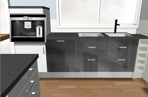

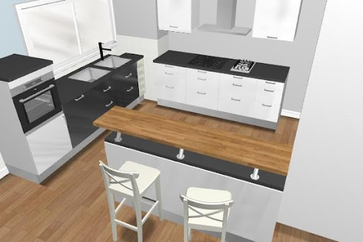

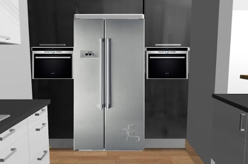

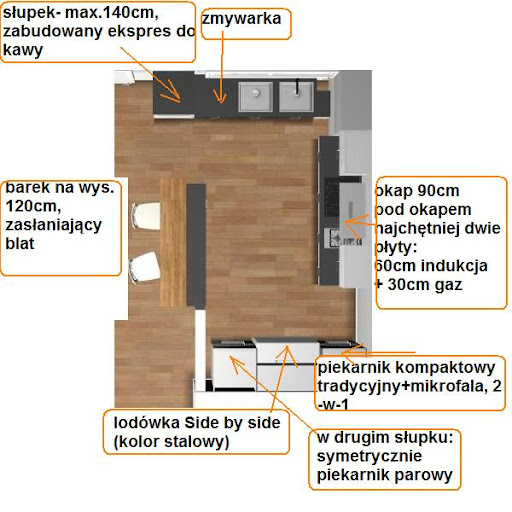

luxembourg 26.07.2011 13:11 Autor Zgłoś naruszenie Udostępnij Napisano 26 Lipca 2011 Uff... Ostateczna wersja, przeanalizowaliśmy chyba wszystkie "za", "przeciw", "chyba" i "możeby" Takie były wytyczne, choć przyznacie - trudne do zmieszczenia w relatywnie niewielkiej przestrzeni, jaką sobie zaplanowaliśmy na kuchenkę: - musimy mieć Side-by-Side (inaczej się nie mieścimy, a nie chcemy mieć drugiej lodówki w spiżarce) - lodówka musi stać za jakąś formą ścianki (murowanej), inaczej jej brzęczenie doprowadza mnie do szału (audiofilskiego..) - chcę mieć ekspres do kawy tuż pod ręką i obok wody, dlatego obok barku - wydaje się być z mojego pktu widzenia najbardziej praktyczny - musimy mieć (gdzieś?) zarówno piekarnik parowy, jak i mikrofalę (to sprzęty, których używamy codziennie) - piekarnik (tradyjny) jest mniej ważny, używamy go sporadycznie. - kuchnia ma być prawie-otwarta, stąd barek, ktorego funkcjonalność jednak polega głównie na zasłonięciu bałaganu na blacie. - zlewozmywak pod oknem - wydaje się najrozsądniejszy, obok: zmywarka - płyty (60cm+30cm gaz)oraz okap - muszą być pod ścianą (bezpieczeństwo dzieci i własna nieostrożność powstrzymują nas przed montażem na barku/wyspie Zobaczcie - i dajcie znać proszę jeśli wychwycicie jakieś rażące błędy..... (nie sugerujcie się układem szafek, czy szuflad - ta jest na razie dość przypadkowa) Dziękuję!!! Przepraszam za marne wizualizacje (IKEA)... Cytuj Odnośnik do komentarza Udostępnij na innych stronach Więcej opcji udostępniania

duś1719506024 26.07.2011 17:36 Zgłoś naruszenie Udostępnij Napisano 26 Lipca 2011 jedno co mi sie nie podoba, to ta dziura na końcu szafek z płyta (a przed piekarnikami i lodówka) Cytuj Odnośnik do komentarza Udostępnij na innych stronach Więcej opcji udostępniania
luxembourg 26.07.2011 18:02 Autor Zgłoś naruszenie Udostępnij Napisano 26 Lipca 2011 jedno co mi sie nie podoba, to ta dziura na końcu szafek z płyta (a przed piekarnikami i lodówka) No właśnie... Nam też Był pomysł, żeby dociągnąć tam blat - aż pod słupek, ale wtedy obsługa piekarnika zrobi się kłopotliwa... No, chyba, że piekarniki razem - tylko w "prawym słupku"? Będzie mniej symetrycznie (ładnie?), ale za to więcej blatu... Hmm Trudne kompromisy.. Cytuj Odnośnik do komentarza Udostępnij na innych stronach Więcej opcji udostępniania

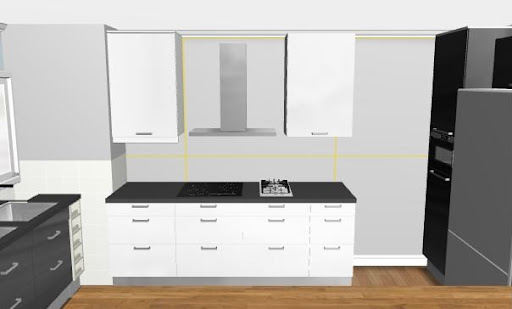

luxembourg 27.07.2011 21:17 Autor Zgłoś naruszenie Udostępnij Napisano 27 Lipca 2011 jedno co mi sie nie podoba, to ta dziura na końcu szafek z płyta (a przed piekarnikami i lodówka) "Załatałem dziurę" Niby same plusy: blatu więcej, wiszących szafek można dołożyć, łatwiej płytę wkomponować, ale... ale: Dostęp do piekarnika - jakiś dziwaczny... No i jak ten róg u góry ułożyć? Jakaś szafka rogowa po prostu? Hmm? Cytuj Odnośnik do komentarza Udostępnij na innych stronach Więcej opcji udostępniania

joliska 28.07.2011 05:45 Zgłoś naruszenie Udostępnij Napisano 28 Lipca 2011 Nowy plan wcale mi się nie podoba, wolałabym poprzednią dziurę Taka szafka przy blacie ma sens, jeśli 1. jest traktowana pomocniczo, 2. nie ma szafek wiszących na przyległej ścianie... Cytuj Odnośnik do komentarza Udostępnij na innych stronach Więcej opcji udostępniania
duś1719506024 28.07.2011 09:29 Zgłoś naruszenie Udostępnij Napisano 28 Lipca 2011 a ja już sama nie wiem. i tak źle i tak niedobrze ;/ Cytuj Odnośnik do komentarza Udostępnij na innych stronach Więcej opcji udostępniania
aneta wolska 28.07.2011 14:45 Zgłoś naruszenie Udostępnij Napisano 28 Lipca 2011 Do piekarnika w słupku będziesz miał dobry dostęp jeśli zrezygnujesz z górnych szafek po prawej str okapu. Zamiast tego możesz fajnie wyeksponować ścianę np jakąś grafiką bądź fornirem przełamując nieco tą kuchnię. Nie podoba mi się układ dolnych szafek. Za dużo szuflad. O wiele praktyczniejsze są szerokie głębokie szuflady. Pod blatem, który wchodzi pod piekarnik nie możesz dać szuflad bo nie będziesz miał dostępu do narożnika (chyba, że zrobiłeś to celowo). Tam musisz dać szafkę narożną np z wyjezdnym koszem na garnki. Górne szafki też mi się nie podobają. Są za wąskie i za bardzo strzeliste do góry. Aha i jeszcze jedno. Czy nadal planujesz lodówkę side by side?? Jeśli tak to ona nie może stać w tym m-scu bo drzwi od sida otwierają się pod odpowiednim kątem. Cytuj Odnośnik do komentarza Udostępnij na innych stronach Więcej opcji udostępniania
luxembourg 28.07.2011 15:48 Autor Zgłoś naruszenie Udostępnij Napisano 28 Lipca 2011 Za dużo szuflad. O wiele praktyczniejsze są szerokie głębokie szuflady. [...] Układ szafek, a tymbardziej szuflad jest na razie dość "przypadkowy". Po prostu musimy szybko już teraz podjąć decyzję nt. układu kuchni i podłączeń (gaz, woda, 400V, jakie gniazdka gdzie i do czego) bo tego od nas wymaga harmonogram budowy, natomiast nad samym już układem szafek-szuflad będziemy pewnie myśleć później.. Ale dziękuję za wskazówki, bardzo cenne! Czy nadal planujesz lodówkę side by side?? Jeśli tak to ona nie może stać w tym m-scu bo drzwi od sida otwierają się pod odpowiednim kątem. Faktycznie gdyby przedłuzyć blat - to lewe drzwi lodówki będą o niego uderzały, i pewnie nie otworzą sie nawet na pełne 90stopni... Dziękuję za zauważenie tego!!! Czyli: chyba rzeczywiście wrócimy do pomysłu z "dziurą". Zwłaszcza, że nie potrzebujemy aż tylu szafek; mało tego, nawet chodzi mi po głowie pomysł na zagospodarowanie tej dziury na ścianie..... mianowicie ekran/komputer dotykowy, 22-24 cale, dzięki czemu będzie można mieć pod ręką natychmiastowy dostęp do przepisów online, polskiego radia (z internetu) czy co ważniejsze: do nieocenionej pomocy Forum Cytuj Odnośnik do komentarza Udostępnij na innych stronach Więcej opcji udostępniania
