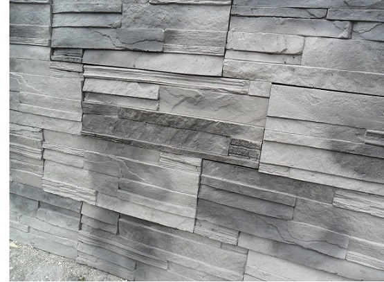

firewall 30.01.2016 20:00 Zgłoś naruszenie Udostępnij Napisano 30 Stycznia 2016 Moze masz i rację. Dołóż jeszcze 10-20 tysi i będzie efektowniejhttp://cdn31.archirama.smcloud.net/s/photos/t/2718/porzadek_jonski_97633.jpgna ścianyhttp://3.bp.blogspot.com/-zbD0wu8csuk/Uib6xXpld7I/AAAAAAAAGxc/jRIiCK5Ox2o/s1600/001.JPGwszystko porządne z betonu barwionego i somsiadom kapcie z nogów spadnom;) Cytuj Odnośnik do komentarza https://forum.murator.pl/topic/154998-marzy%C4%87-ka%C5%BCdy-mo%C5%BCe-dom-do-300-ty%C5%9B-z%C5%82/page/68/#findComment-7023036 Udostępnij na innych stronach Więcej opcji udostępniania

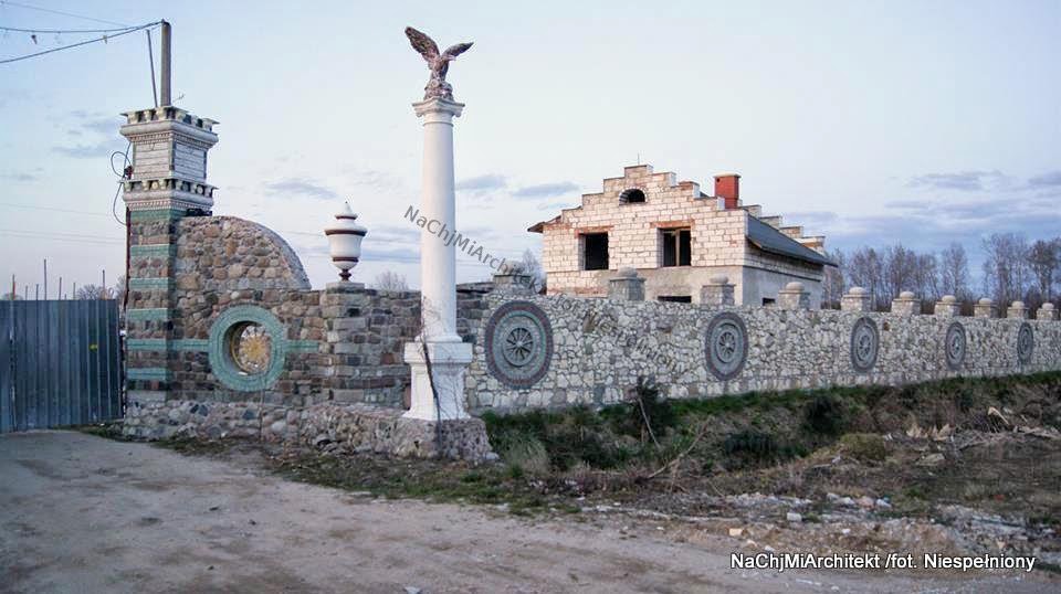

firewall 30.01.2016 20:07 Zgłoś naruszenie Udostępnij Napisano 30 Stycznia 2016 Ewentualnie można błysnąć "ciekawym" ogrodzeniem http://4.bp.blogspot.com/-XOOs9FWYuV4/U05UogUe0DI/AAAAAAAAARw/nIIKCkf5Nu8/s1600/Ci%C4%99ciwa+Wo%C5%82omin+fot+Niespe%C5%82niony6.jpg Cytuj Odnośnik do komentarza https://forum.murator.pl/topic/154998-marzy%C4%87-ka%C5%BCdy-mo%C5%BCe-dom-do-300-ty%C5%9B-z%C5%82/page/68/#findComment-7023047 Udostępnij na innych stronach Więcej opcji udostępniania
