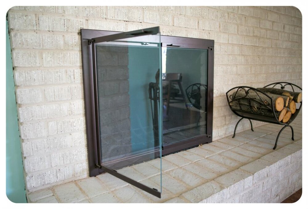

pestka56 04.09.2019 12:38 Autor Zgłoś naruszenie Udostępnij Napisano 4 Września 2019 Nie chciało mnie wcześniej wpuścić na tę amerykańską stronę. Popatrzyłam przed chwilą na te drzwiczki i... wybacz Supeior... moim zdaniem pasują jak pięść do nosa. Za ciężkie. Za bogate. Po prostu nie ten styl. Wybierałabym z takich jak na zdjęciach poniżej. Lekkie, ciemne ramy, nie psujące urody ceglanego kominka. Mnie najbardziej pasowałaby taka szyba jak na drugim zdjęciu, łamana i bez ramy na łączeniu pośrodku. Mają taką moi znajomi i świetnie się sprawdza. A może w ogóle nie szyba Styl najlepiej trzymałaby „kolczuga”, ta z ostatnich 2 zdjęć. Ten sposób osłony przed iskrzeniem obserwowałam wiele lat temu w Kanadzie. Też super. Cytuj Odnośnik do komentarza Udostępnij na innych stronach Więcej opcji udostępniania

Kominki Piotr Batura 05.09.2019 00:07 Zgłoś naruszenie Udostępnij Napisano 5 Września 2019 Nie chciało mnie wcześniej wpuścić na tę amerykańską stronę. Popatrzyłam przed chwilą na te drzwiczki i... wybacz Supeior... moim zdaniem pasują jak pięść do nosa. Za ciężkie. Za bogate. Po prostu nie ten styl. Wybierałabym z takich jak na zdjęciach poniżej. Lekkie, ciemne ramy, nie psujące urody ceglanego kominka. Mnie najbardziej pasowałaby taka szyba jak na drugim zdjęciu, łamana i bez ramy na łączeniu pośrodku. Mają taką moi znajomi i świetnie się sprawdza. A może w ogóle nie szyba Styl najlepiej trzymałaby „kolczuga”, ta z ostatnich 2 zdjęć. Ten sposób osłony przed iskrzeniem obserwowałam wiele lat temu w Kanadzie. Też super.[ATTACH=CONFIG]434253[/ATTACH][ATTACH=CONFIG]434252[/ATTACH][ATTACH=CONFIG]434250[/ATTACH][ATTACH=CONFIG]434249[/ATTACH][ATTACH=CONFIG]434251[/ATTACH]To co powklejałaś, to gazówki....A kominki otwarte do grzania to się budowało 500 lat temu. Teraz to fanaberia dla koneserów. 500 lat rozwoju zduństwa i produkcji wszelkiej maści piecyków z żelaza, było właśnie po to, by wyeliminować ten nieekonomiczny, paliwożerny sposób ogrzewania domostw. Gdyby tego nie zrobiono, zniknęłyby lasy z powierzchni naszego globu, przerobione na paliwo do jednego z najbardziej prymitywnych, niewydajnych i niesterowalnych urządzeń grzewczych jakie człowiek miał od zarania dziejów - ognisko. Tyle że obudowane cegłami w dowolny sposób...Mimo wdzięcznej nazwy, Rumford to klasyczny przykład takiego prymitywizmu i marnotrawstwa, jeśli ma służyć do grzania! Mój kominek otwarty stoi w bibliotece i ma zadanie zaistnieć 3-5 razy do roku. Drzwiczki francuskie sprzed 2 wieków...http://www.kominki-batura.pl/galeria,portal-18,4,19 Cytuj Odnośnik do komentarza Udostępnij na innych stronach Więcej opcji udostępniania
pestka56 05.09.2019 07:11 Autor Zgłoś naruszenie Udostępnij Napisano 5 Września 2019 Hej, Piotrze Super, że się odezwałeś. Mam świadomość, że to kominki gazowe. W hameryce teraz tylko takie, bo na te prawdziwe drewno spalające trzeba starać się o pozwolenie, które dostaje się wyłącznie przy spełnieniu dość restrykcyjnych warunków budowy domu. W każdym razie szkieletowe nie mogą na nie liczyć. Ale... drzwiczki, takie lekkie, nieszczelne i zasłonę z metalowych kółeczek widziałam w akcji. Kominki były opalanie drewnem. Oczywiście to tylko ochrona przed iskrami. O ekonomiczności spalania w kominku otwartym i jego efektywności grzania nie ma co mówić. To wie każdy, kto ma kominek. Jeśli zamknięty, szczelny, wystarczy spróbować popalić przy otwartych drzwiczkach i wszystko jasne. Drewno spała się piorunem, a ciepła nawet dużo, tylko że tylko gdy ogień buzuje. Nawet standardowy kominek zamknięty jest tylko ciut wydajniejszy. Nie ma co ich porównywać do Zduńskich dzieł sztuki, gdzie drewno pali się długo, a ciepło jest akumulowane i po wygaśnięciu ognia nadal ogrzewa dom. Cytuj Odnośnik do komentarza Udostępnij na innych stronach Więcej opcji udostępniania
