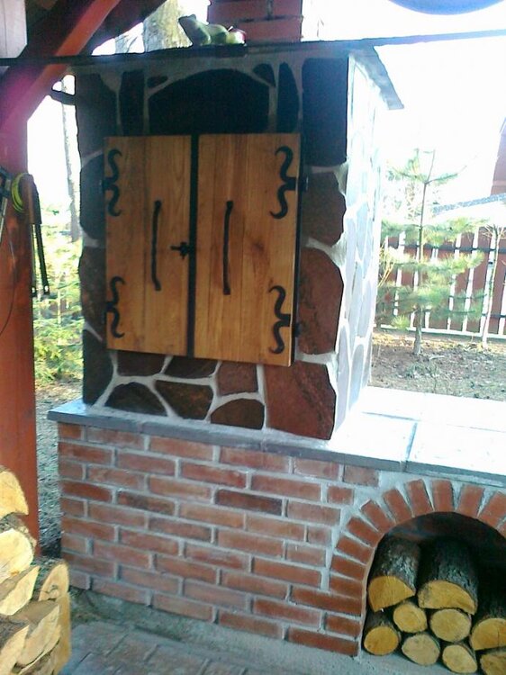

kominiarz 15.04.2013 19:47 Zgłoś naruszenie Udostępnij Napisano 15 Kwietnia 2013 Postanowiłem odkopać temat. Muszę się koniecznie pochwalić. Dziś w wolnej chwili zainstalowałem moje nowe drzwiczunie, co ciekawe dębowe z elementami kutymi, W sobotę biorę się za wędzenie rybek wg nowego przepisu, jak mi wyjdą zdam relację i zamieszczę przepis, podobno dobry. Cytuj Odnośnik do komentarza Udostępnij na innych stronach Więcej opcji udostępniania

Gość Konto usunięte_12* 04.05.2013 19:37 Zgłoś naruszenie Udostępnij Napisano 4 Maja 2013 Dziś w wolnej chwili zainstalowałem moje nowe drzwiczunie, co ciekawe dębowe Ciekawe, jak się sprawdzą(?) Trapi mnie pytanie, czy często będzie potrzebne czyszczenie ich wewnętrznych powierzchni z sadzy. Podejdę do tematu drzwiczek do mojego "kombajnu" w końcu lata. Planowałem zamówić metalowe (z blachy) u ślusarza. Gdyby jednak drewniane zdały egzamin, to pewnie też bym sam takie zrobił Cytuj Odnośnik do komentarza Udostępnij na innych stronach Więcej opcji udostępniania

kominiarz 05.05.2013 19:29 Zgłoś naruszenie Udostępnij Napisano 5 Maja 2013 Ciekawe, jak się sprawdzą(?) Trapi mnie pytanie, czy często będzie potrzebne czyszczenie ich wewnętrznych powierzchni z sadzy. Podejdę do tematu drzwiczek do mojego "kombajnu" w końcu lata. Planowałem zamówić metalowe (z blachy) u ślusarza. Gdyby jednak drewniane zdały egzamin, to pewnie też bym sam takie zrobił Wcześniej miałem drewniane takie wciskane, były wewnątrz czarne i owszem, po dwóch sezonach czyszczenia nie wymagały, teraz mam metalową tylko cienką ramkę i zauważyłem, że zanim się piec dobrze wygrzeje potrafi się na niej skroplić i polecieć po kamieniach, daruj sobie jak możesz metalowe... będzie się po nich lało, a to zasadniczo obniży jakość wędzenia. Cytuj Odnośnik do komentarza Udostępnij na innych stronach Więcej opcji udostępniania

Gość Konto usunięte_12* 06.05.2013 21:25 Zgłoś naruszenie Udostępnij Napisano 6 Maja 2013 daruj sobie jak możesz metalowe... będzie się po nich lało, To pewnie przy dymie gorącym(?). Chętnie bym wykonał z drewna, ale z dębu? - to Mercedes. Może można z innego? Ja się nastawiam na wędzenie w dymie zimnym (palenisko daleko od komory wędzarniczej) i wędzenie trocinami. W tej samej komorze na podobnych 2 dolnych prowadnicach będzie u mnie zawieszana wanienka blaszana na węgiel drzewny, a na dwóch górnych - metalowy grill. Dla zdrowszego wędzenia dym będzie odciągany w bok wentylatorem wyciągowym (nagrzewanie potraw samym żarem ). Nad kanałem dymowym będzie umocowana w ścianach blacha kotłowa (g=4 do 5 mm) a nad nią będzie komora do suszenia grzybów lub owoców (jednocześnie z wędzeniem lub samodzielnie). W sumie więc planuję cały kombajn 3-funkcyjny (wędzarka + grill+suszarnia ). Cytuj Odnośnik do komentarza Udostępnij na innych stronach Więcej opcji udostępniania
Forest-Natura 07.05.2013 06:23 Zgłoś naruszenie Udostępnij Napisano 7 Maja 2013 Witam.Dębowych nie powinno się do wędzarni stosować.Drewno dębowe może zawierać sporo garbników, które utleniając się będą "psuły" smak wędzonych potraw. Mogą być gorzkawe lub kwaśnawe od tego. Z tego powodu nie stosuje się też własnie trocin dębowych do wędzenia, chociaż paradoksalnie, dają olbrzymią ilość dymu i niską jego temperaturę (zwłaszcza jak są niedosuszone).Pozdrawiam. Cytuj Odnośnik do komentarza Udostępnij na innych stronach Więcej opcji udostępniania
kominiarz 07.05.2013 18:22 Zgłoś naruszenie Udostępnij Napisano 7 Maja 2013 Witam. Dębowych nie powinno się do wędzarni stosować. Drewno dębowe może zawierać sporo garbników, które utleniając się będą "psuły" smak wędzonych potraw. Mogą być gorzkawe lub kwaśnawe od tego. Z tego powodu nie stosuje się też własnie trocin dębowych do wędzenia, chociaż paradoksalnie, dają olbrzymią ilość dymu i niską jego temperaturę (zwłaszcza jak są niedosuszone). Pozdrawiam. Zamiast dębu można drzwiczki zrobić również sosnowe i to z jakiego drewna są wykonane nie ma wpływu na jakość potraw, drzwiczki są wyłącznie do zamknięcia komory i nie mają nic wspólnego z procesem wędzenia, czy grillowania. Dębu do wędzenia śmiało można używać, daje produktom wspaniały brązowy kolor, ale warto przygotować drewno okorowane, będzie zdrowiej... Cytuj Odnośnik do komentarza Udostępnij na innych stronach Więcej opcji udostępniania
Gość Konto usunięte_12* 07.05.2013 20:42 Zgłoś naruszenie Udostępnij Napisano 7 Maja 2013 Dębu do wędzenia śmiało można używać, daje produktom wspaniały brązowy kolor, ale warto przygotować drewno okorowane, będzie zdrowiej... Potwierdzam Już kilka razy jadłem wspaniałą kiełbasę i szynki z dzika wędzone na okorowanym drewnie dębowym z dodatkiem świeżych igieł jałowca Cytuj Odnośnik do komentarza Udostępnij na innych stronach Więcej opcji udostępniania
Forest-Natura 08.05.2013 10:32 Zgłoś naruszenie Udostępnij Napisano 8 Maja 2013 (edytowane) Witam. No cóż ... przekazałem tylko stare prawidło sztuki wędzarniczej ... które jest jednym z jej kanonów A jako że gdzieś tam się "otarłem" o fach związany ogólnie z drewnem, mogę dodać od siebie że drewno dębowe w stanie świeżym zawiera w sobie tyle "fantastycznych" rzeczy że z niego właśnie produkowano dawniej np. dziegieć ... czyli ... smołę drzewną. Wystarczy je poddać obróbce termicznej i wygotować a następnie odparować wodę (tak w skrócie oczywiście) ... Dziegieć jest znanym w całym świecie panaceum na wszelkie robactwo ... truje je doskonale ... Pozdrawiam. PS. Wystarczy spytać jakiegokolwiek właściciela masarni czy zaryzykował by podwędzanie swoich wyrobów trocinami dębowymi ... albo spróbować nabyć takowe do wędzenia ... Edytowane 8 Maja 2013 przez Forest-Natura Cytuj Odnośnik do komentarza Udostępnij na innych stronach Więcej opcji udostępniania
