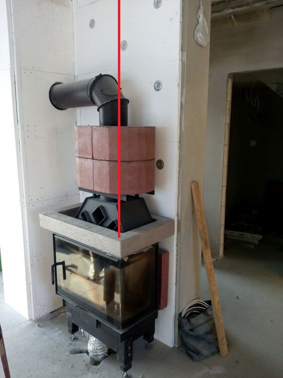

kosny 31.05.2018 21:41 Zgłoś naruszenie Udostępnij Napisano 31 Maja 2018 proszę o podpowiedź w dwóch kwestiach: 1 - Czy izolować i czym szczelinę pomiędzy płytą izolacyjną, a kanałami dgp (szczegóły na zdjęciu) 2 - Czy można nadproże w newralgicznym rogu podwiesić na lince stalowej do sufitu? W związku z rozszerzalnością ciepną stali może to być niestabilne i może popękać. Czy macie doświadczenia z takim rozwiązaniem? Niestety po zamocowaniu ażurów na wkładzie pozostaje przestrzeń pomiędzy nadprożem, a tylną ścianą z płyt krzemowo-wapiennych. Chcę dołożyć kolejną płytę izolacyjną i do niej dać zastrzał, ale mam obawy, że jak zacznę murować ciężkie płyty szamotowe na nadprożu to ten róg może opaść. Cytuj Odnośnik do komentarza Udostępnij na innych stronach Więcej opcji udostępniania
