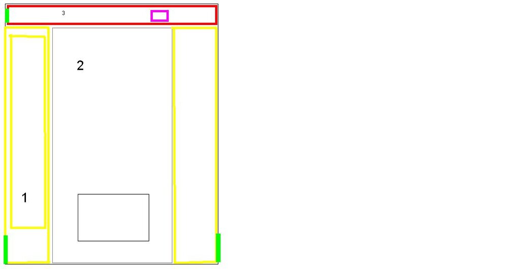

elcolonello 30.07.2012 10:59 Zgłoś naruszenie Udostępnij Napisano 30 Lipca 2012 Gdzie: 1- pólka na drewno, kolor żólty planowane ścianki z suporeksu 5 cm, kolor zielony wlot powietrza do kominka (2 wloty o wym. 33*13 cm- razem 858 cm kwadratowych przy podawanych przez producenta 800) 2- komora kominka, kolor szary- płyta kominkowa 3 cm 3- komora chłodząca z plyty kominkowej 3 cm, kolor różowy- wylot powietrza do kanału wentylacyjnego w kominie, zielony- wlot powietrza- wymiar nieznany na razie Wylot powietrza z komory oznaczonej jako 2 pośrodku planowany o wymiarach 25*40 lub podobnym o pow. 1000 zm kw. - tyle ile zaleca producent. Pozdr. Cytuj Odnośnik do komentarza Udostępnij na innych stronach Więcej opcji udostępniania
eniu 30.07.2012 11:22 Zgłoś naruszenie Udostępnij Napisano 30 Lipca 2012 Jeśli łapię, będzie to niejako drewutnia z suporków, odizolowana płytąod komory grzewczej ? Jeśli tak, to jest to jak najbardziej prawidłowe i solidne wykonanie...1000 cm czystej powierzchni wylotu, bez odliczania% na siatkę i ramki, mam nadzieję! Cytuj Odnośnik do komentarza Udostępnij na innych stronach Więcej opcji udostępniania
elcolonello 30.07.2012 12:02 Zgłoś naruszenie Udostępnij Napisano 30 Lipca 2012 (edytowane) Jeśli łapię, będzie to niejako drewutnia z suporków, odizolowana płytą od komory grzewczej ? Jeśli tak, to jest to jak najbardziej prawidłowe i solidne wykonanie...1000 cm czystej powierzchni wylotu, bez odliczania % na siatkę i ramki, mam nadzieję! tak- po pobydwu stronach będzie suporeks- z jednej drewutnia, a z drugiej 2 male półeczki na pierdóki. tak- liczę powierzchnię na "czystko". Zastanawia mnie tylko czy w celu lepszego odprowadzenia ciepła nie wykonać więcej kratek, tzn. dodać z prawej strony wylot o pow. 30*10 cm. Boję się o zachowanie stropu jeżeli powietrze bedzie wylatywało jednym otworem ok 40 cm pod belką stropową i ok 60 cm od stropu.. Edytowane 30 Lipca 2012 przez elcolonello Cytuj Odnośnik do komentarza Udostępnij na innych stronach Więcej opcji udostępniania
